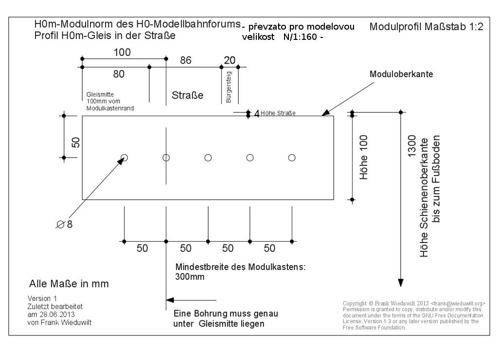

Tady došlo k nedorozumění,jedu stále v N-ku.
Od normy čela v HOm jsem přebral jen data.
