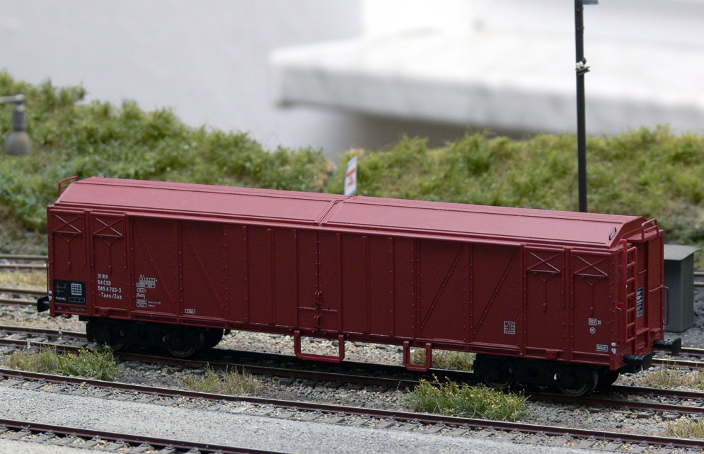

Jeden z x-krát diskutovaných vozů - Zaz/Has/Taes od MTB. Model "poškozuje" několik chyb. No, ale když už doma je, něco jsem s nim udělal. Jak jsem před časem psal, hodně vzhledově skříni vozu pomůže okap nad dveřmi, který modelu chybí, instalace žebříků správné velikosti na čela a výměna podvozků MTB za Bramos.
K diskuzi samozřejmě je zda tolik práce stojí za to, ale jak jsem psal vozy mám a něco je s nimi nutné udělat nebo .... rozšlapat :lol:
Takže původní vzhled vozu bez dolepených detailů:

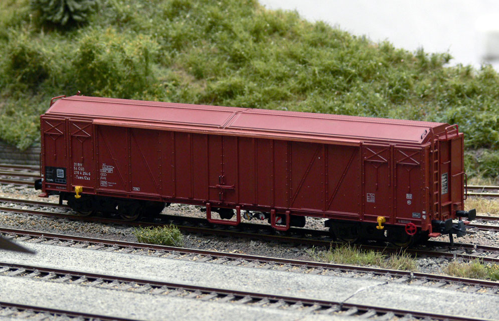

Upravený model - dolepené okapy, vyměněny žebříky, dolepeny detaily - barevně upraveny tak jak mají být (nikdo asi žluté stupačky na voze neviděl), doplněna viditelná část brzdy pod vozem - jímka s rozvaděčem a brzdový válec, chybí zatření rohových značek brzdy - vůz je ve stavu let 80., původní popisy ponechány - odpovídají období, na voze zahájena mírná patinace. Šachta spřáhla je pro modulový provoz zkrácena o cca 1,5 mm, kinematika ponechána, dosazena dvojkolí s profilem kola NEM 311.1 alias RP25.
Nebudu polemizovat s číslem vozu, které je špatně, toto číslo vozu nemohlo mít čelní sloupky provedeny jak na modelu, takto mělo čelo pouze cca prvních pár set vozů.

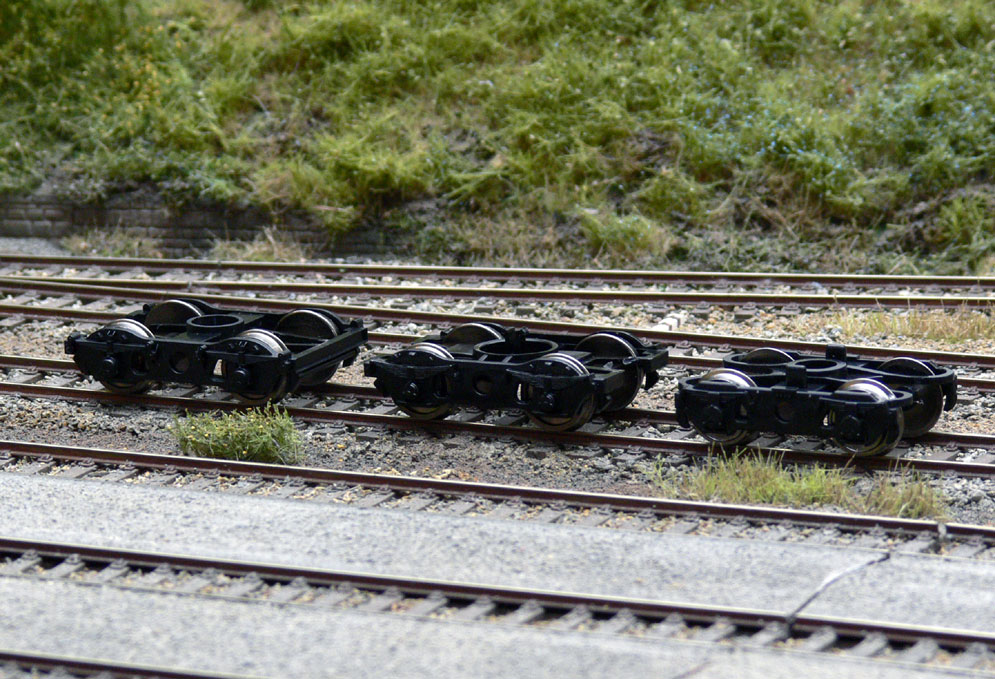

A pro představu jaký je rozdíl mezi podvozky různých výrobců - zleva ČSTrain, Bramos, MTB - to je parodie na podvozek 26-2.7 nebo 8, vůz na něm vypadá jak vosa na bonboně.

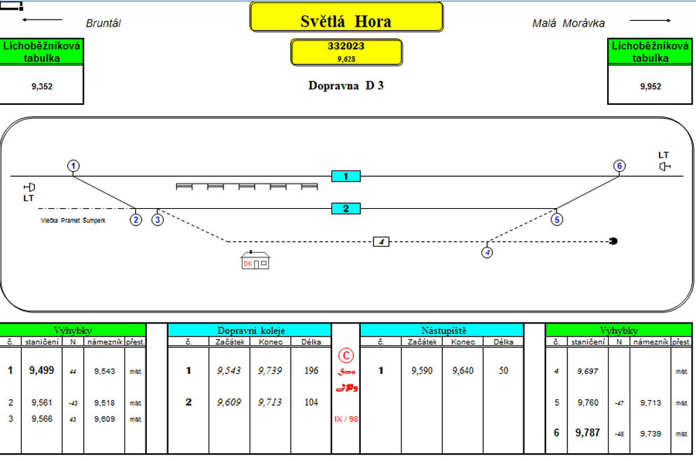

Oblouky jsou doma, pro domácí provoz ještě potřebuji stanici, zatím sice počítám se zapůjčením klubových Horních Heřmanic - tedy rovina 2400 mm na koncích B-E rozhraní (ale je to jen zastávka s nákladištěm).

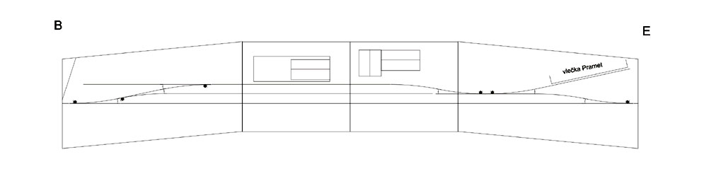

Tož jsem si navrhl stanici na motivy stanice Světlá Hora, vzhledem k tomu, že kolejiště stanice je pouze z jedné strany přímé koleje č. 1 a je na klasické šířce modulů 50 cm, provedl jsem její posunutí použitím krajních dílů délky 90 cm ve tvaru kosodélníku, zkosení o 9 cm. Tak jsem získal prostor pro staniční budovu a skladiště. Vnitřní dva obdélníkové díly jsou délky 60 cm, díl se skladištěm nebude v domácí verzi použit, ten je určen pro modulový provoz Fremo. Pro doma bude délka modulů stanice 240 cm, s délkou staniční koleje č. 1 cca 170 cm. V klubové verzi pro setkání bude délka modulů 300 cm a délka dopravní koleje č.1 230 cm. Celkem 6 výhybek, 1x dělená mezi dva díly, ovládání elektricky z pultu.
A co je na modulové stanici jinak než na skutečné - vzhledem k čelu E, je vlečka Pramet odkloněna a značně zkrácena - chybí tam zaústění do továrny, začíná výhybkou levou ne pravou pro potřebu odklonit osu koleje, skutečná stanice je částečně v krátkém oblouku R 400 m, modulová je v přímce. To ostatní nebylo nutné upravovat a odpovídá skutečnosti, staniční koleje jsou o cca 15 cm delší než přepočet ze skutečnosti.

Tak jsem po domácí diskuzi přece jen upravil kolejové schéma blíže ke skutečné stanici - výhybky jsou ve shodném postavení jak ve skutečnosti, vlečka Pramet zůstala krátká - nemá kam pokračovat, další díly nebudou. Byla o 28 cm zkrácená dopravní kolej č. 1 a 2 což provozně nevadí.
Bylo zvětšeno zkosení dílů A a D , osa dopravní koleje je tak 12 cm od okraje modulu, takže není nutno dělat zábrany proti pádu modelů na zem.

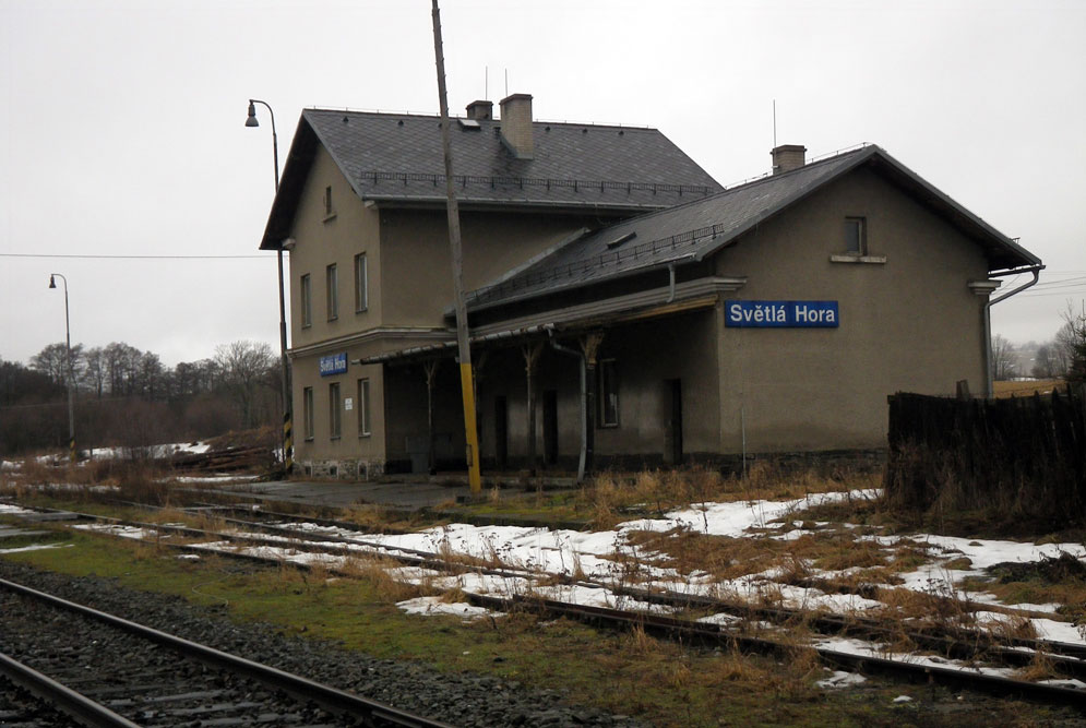

Fotografie od kamaráda Pepy z roku 2011, staniční budova již v brizolitu, na modulu bude ještě v původní podobě
Pohled směrem k vlečce a továrně "Pramet"
