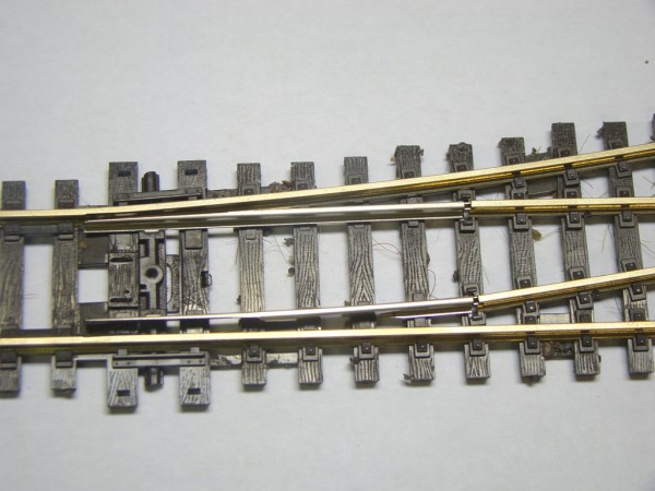

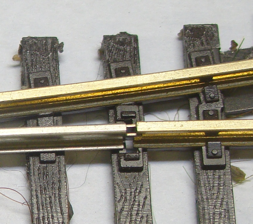

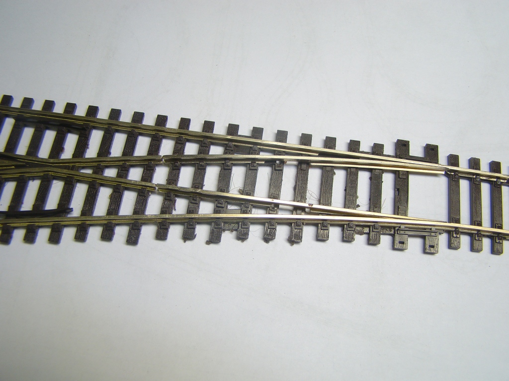

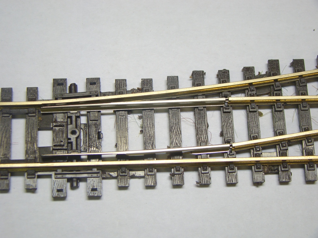

Ahoj kolegove. Pri upravach Lomu jsem narazil na problem. Kolega co Lom stavel pouzil vyhybky PECO CODE100 a chci je pouzit znova nebot se me nechteji vyhodit. Narazil jsem ovsem na problem ktery vznika pri odebrani toho mechanizmu ktery aretuje jazyky. Ta pohybliva cast jazyku totiz z te pevne vyjede ven a jeste k tomu dre ten presuvnik co taha jazyky o prazce. Snahou je vymenit jazyky za komplet z profilu. Ne ze by to neslo ale.... Ma stim nekdo nejakou zkusenost? Probehla prvni zkouska vymeny jazyku neni to uplne jednoduche tak kdyz by nekdo vedel neco co by pomohlo budu rad.
Cipisekmp.

Příspěvekod michal_n_cz » ned 30 pro, 2018 12:58 pm

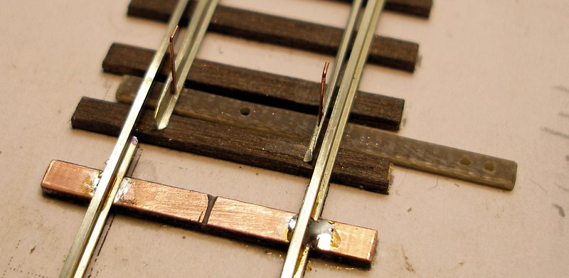

To táhlo asi udělej nové, nevím proč si odstranil ten pražec. Jazyky můžeš zafiksovat proti posuvu tak, že do prostoru v té pévné části, tam kde zrovna není ten můstek připájíš takové hranaté účko z drátu velikosti právě mezery mezi pražci, uděláš ho dlouhé, za to držíš, pak ucvakneš jeden dlouhý konec, druhý vyhneš a použiješ pro napájení. Nebo lze vyhodit celý jeden další pražec v prostotu kde jsou jazyky pevné a tam udělat nový pražec z kuprextitu a k tomu vše připájet - budou tím zároveň napájeny ty jazyky, uprostřed proškrábnout. Přestavovací táhlo lze zhotovit znovu např. tady ze sklolamínátu (kuprextit tl. cca 1mm) viewtopic.php?f=5&t=1614&hilit=samo+domo&start=75
... anebo tam dát pořádné kolejivo.

Příspěvekod cipisekmp » ned 30 pro, 2018 1:53 pm
Ahoj, to je jen prototip. Ted bastlim dalsi tam uz je ten prazec reseny jinak. Jen me zajimalo jak to maji udelani ti, co tyto vyhybky pouzivaji. Na Raholci jsou tillig elite ew3 delane do podlozi takze to budu delat stejne. Jen jsem chtel vedet, jestli kdyz nekdo vycvakne ty aretace, jestli to nejak resi nebo to necha tak.

Příspěvekod michal_n_cz » ned 30 pro, 2018 2:49 pm
Problem bude v tom, že ty máš nejaký provedení, že to asi nemá ten kloub na jazycích - že ti ty jazyky pak nedrží, možná je to jen u těch krátkých. Normálně co já jsem viděl tak to vypadá takto (je to sice H0m, lae princip stejný):
http://blog.wieduwilt.org/2014/02/197-p ... manisiert/
nebo

Příspěvekod cipisekmp » ned 30 pro, 2018 3:10 pm
Ahoj, je to presne jak pises. Tyto co mam ja nemaji ten kloub uchyceny jak je na te tvoji fotce ale ta pohybliva cast jazyku je jen nasunuta na te pevne a neni nijak zajistena. Drzi to vlasne jen tlakem te aretace dozadu k srdcovce.
Je to asi nejaky jiny typ vyhybek nebo zas nejaky upgrade vyrobce.
