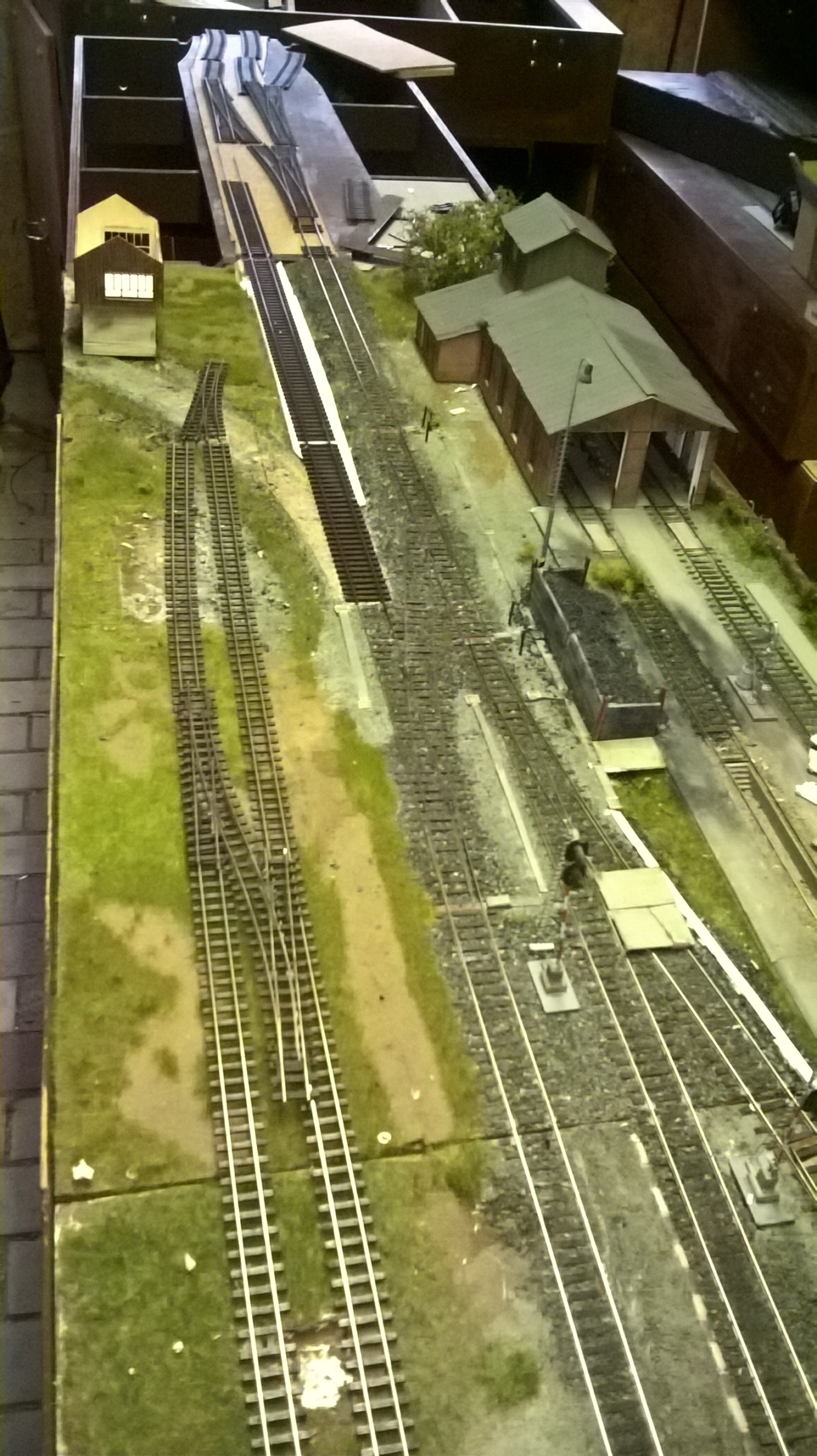

Generálkuju Vizovice......, odbočku jsem narovnal, pro naše ježdění pro děcka může být stanice použitá jako dvoukolejná
Re: MODULY SLOVÁCKO
Příspěvekod milan ferdián » ned 03 zář, 2017 4:41 pm
Vizovice bude styková stanice dvou rozchodů dle foto :o :?: :?: :?: Milan

Příspěvekod mlha » ned 03 zář, 2017 5:09 pm
milan ferdián píše:Vizovice bude styková stanice dvou rozchodů dle foto :o :?: :?: :?: Milan
Proč ne, Vizovice město je bohapustá fikce,

Příspěvekod milan ferdián » ned 03 zář, 2017 5:15 pm
mlha píše:
Milane já se neptám na fikci,ale na to zda stanice bude skutečně styková.Milan
