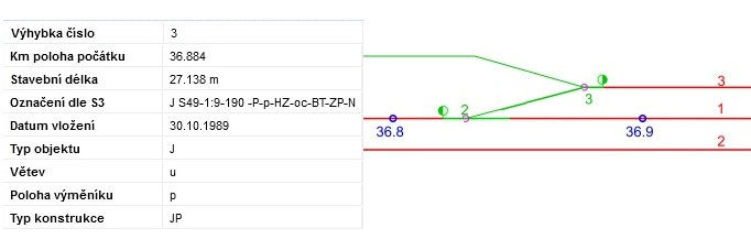

výhybku kterou jsem fotil v roce 1986 - to je jiná než je tam dnes, ta byla vložena 30.10.1989 v souvislosti s obnovou staniční koleje i s výhybkou č. 3, stačí si prohlédnout stav koleje před tímto datem
no a je v staničních poměrech Čachnova deklarována takto
tedy výhybka jednoduchá, pravá, na ocelových pražcích tvar kolejnic S49 .......
a tak pravdu má asi Zlámalík - při obnově se to směrově úplně nepovedlo a tak si trochu "dokřivili" při pokládce (žádná transformace) jednoduchou pravou výhybku aby se jim to tam vešlo,původně tam byla a měla opět být jednoduchá pravá - je tam ale trochu "křivá", ona ta nová je totiž o nějaký metr delší a tak asi nastal problém se směrem. No a v záznamech o stanici figuruje jako jednoduchá pravá s poloměrem v odbočné větvi 190 m.

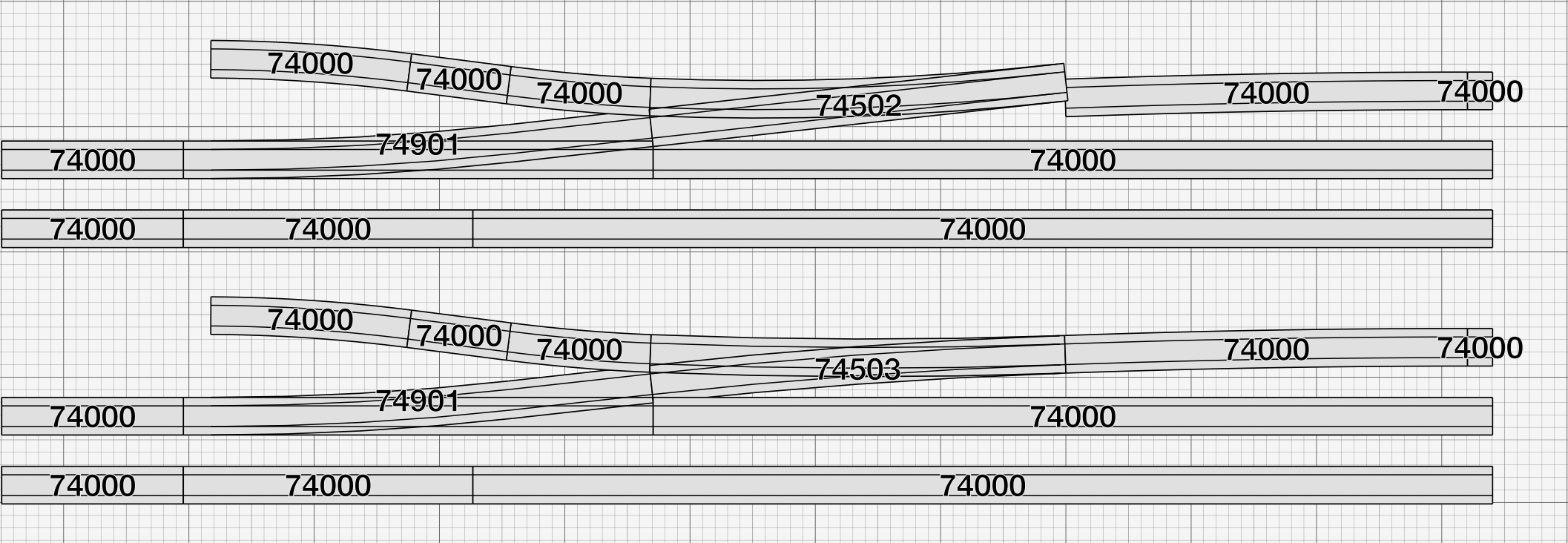

Když zkusím podle těch rozměrů použít Nejkratší výhybku s poloměrem 2180mm tedy 190m, nacpu ji tam zhruba stejně jako tu symetrickou. U Symetrické mi pořád přijde že bude o něco pohodlnější ji dostat do asymetrické podoby o 1-2 stupně, ještě o tom budu muset popřemýšlet :D

Příspěvekod Dusan » čtv 23 úno, 2023 8:59 pm
Nevím teda jak moc se u modulů hraje na realitu,ale dal bych symetrickou, pokud je možno ji vyosit lehce, tak proč ne.A tvářil bych se,že takto je to správně . Evidentně to tam soudruzi nějak naroubovali a moc se jim to asi nepovedlo, hlavně,že to jezdí a v papírech sedí :mrgreen:

Příspěvekod StandaR » čtv 23 úno, 2023 9:38 pm
No já jsem určitě pro symetrickou navazující na klasickou, efekt to udělá velice podobný a nebudu riskovat že to při tvarování nějak zničím :D

Příspěvekod Mcx » pát 24 úno, 2023 8:23 am
Abe Simpson píše:Když zkusím podle těch rozměrů použít Nejkratší výhybku s poloměrem 2180mm tedy 190m, nacpu ji tam zhruba stejně jako tu symetrickou. U Symetrické mi pořád přijde že bude o něco pohodlnější ji dostat do asymetrické podoby o 1-2 stupně, ještě o tom budu muset popřemýšlet
No, evidentně použitý sw je naprosto nevhodný pro podobné plánování, toto bez použití flexi a navržení navazujících oblouků nejde - takže jedině kreslící program obecnějšího charakteru a nebo klasická tužka + papír.
Poznámka - továrně produkované výhybky - Tillig, Weinert "tvarovat" nelze, brání tomu výstupky ze spodu kolejnice, které drží tvar výhybky.

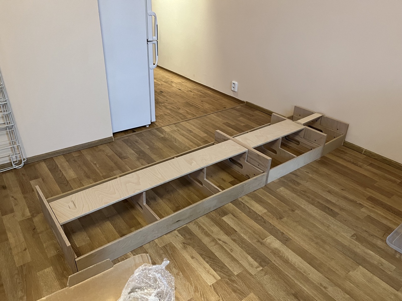

Příspěvekod StandaR » úte 23 kvě, 2023 1:14 pm
Po dlouhé odmlce nám konečně začíná doba dřevěná :) Zatím jen čerstvě vybaleno
