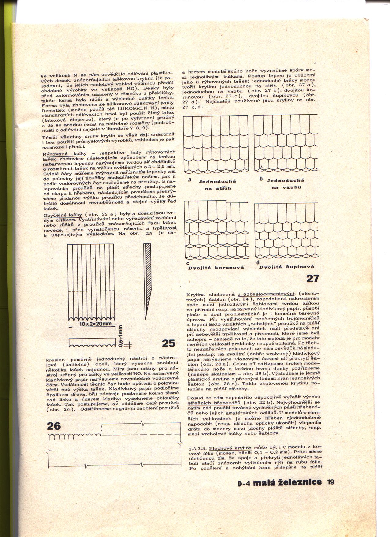

U tašek ,to záleží jaký druh vazby použiješ.
1)jednoduchá na střih
2)jednoduchá na vazbu
3)dvojitá korunová
4)dvojitá šupinová
Nejlepší by byly kresby.Zkus najít starý sešit od malé železnice D-4/Plánky drážních budov,tam jsou vzory uvedeny.Jestli nemáš,budeš muset počkat až do pondělka,to bych nascenoval,protože celý víkend jsem na setkání ve Vratimově.

Příspěvekod Irudzi » sob 06 dub, 2013 5:27 am
rawen píše:Dík,
budu muset počkat, protože sešit je zřejmě nesehnatelný.
Teda vypsané způsoby kladení tašek jsem normálně našel ve stavařských skriptech. Jde mi vyloženě o to "olemování" okrajů střechy.
Pokud máš zájem pošli mi PMkou tvůj email.
D4 mám, ale nemám scenner, tedy to bude pouze fotografie.
D4 20.JPG (45.82 KiB) Zobrazeno 5816 krát

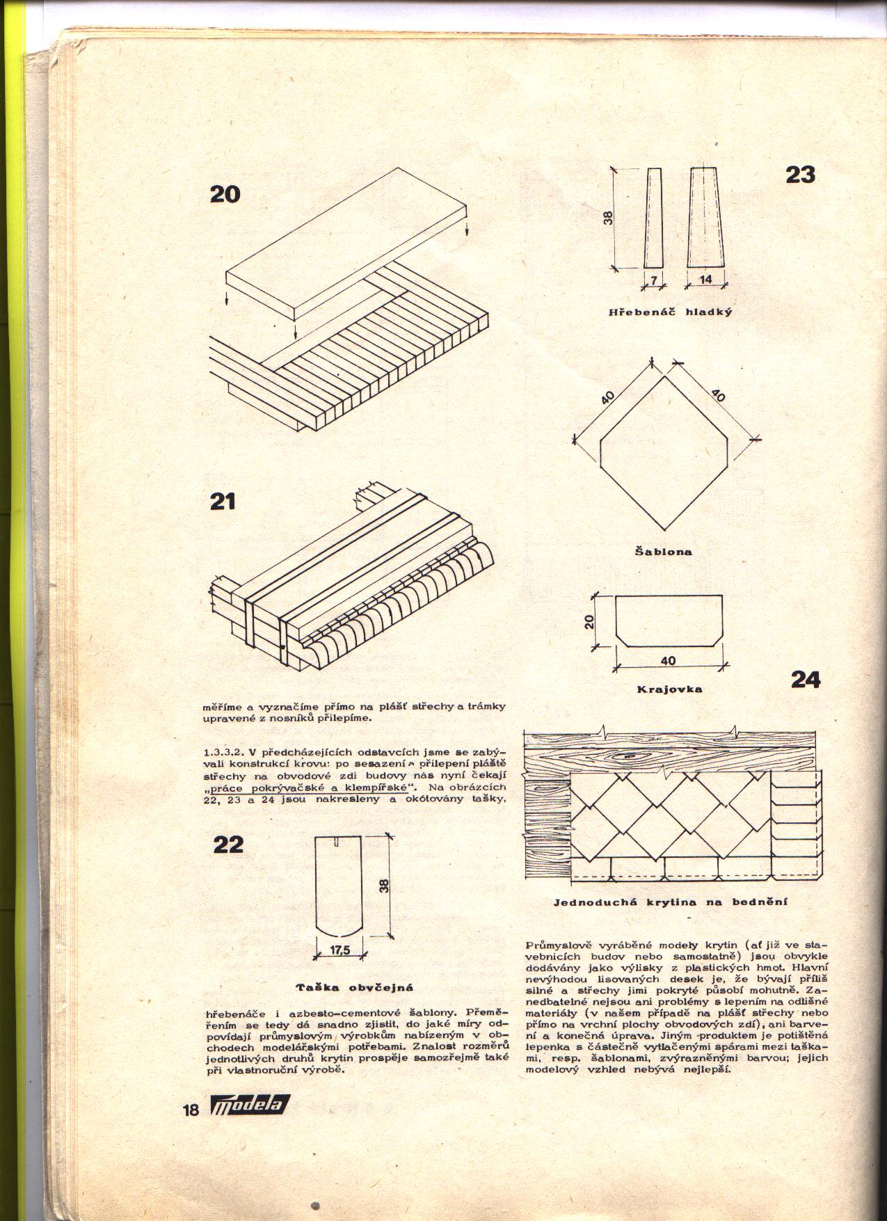

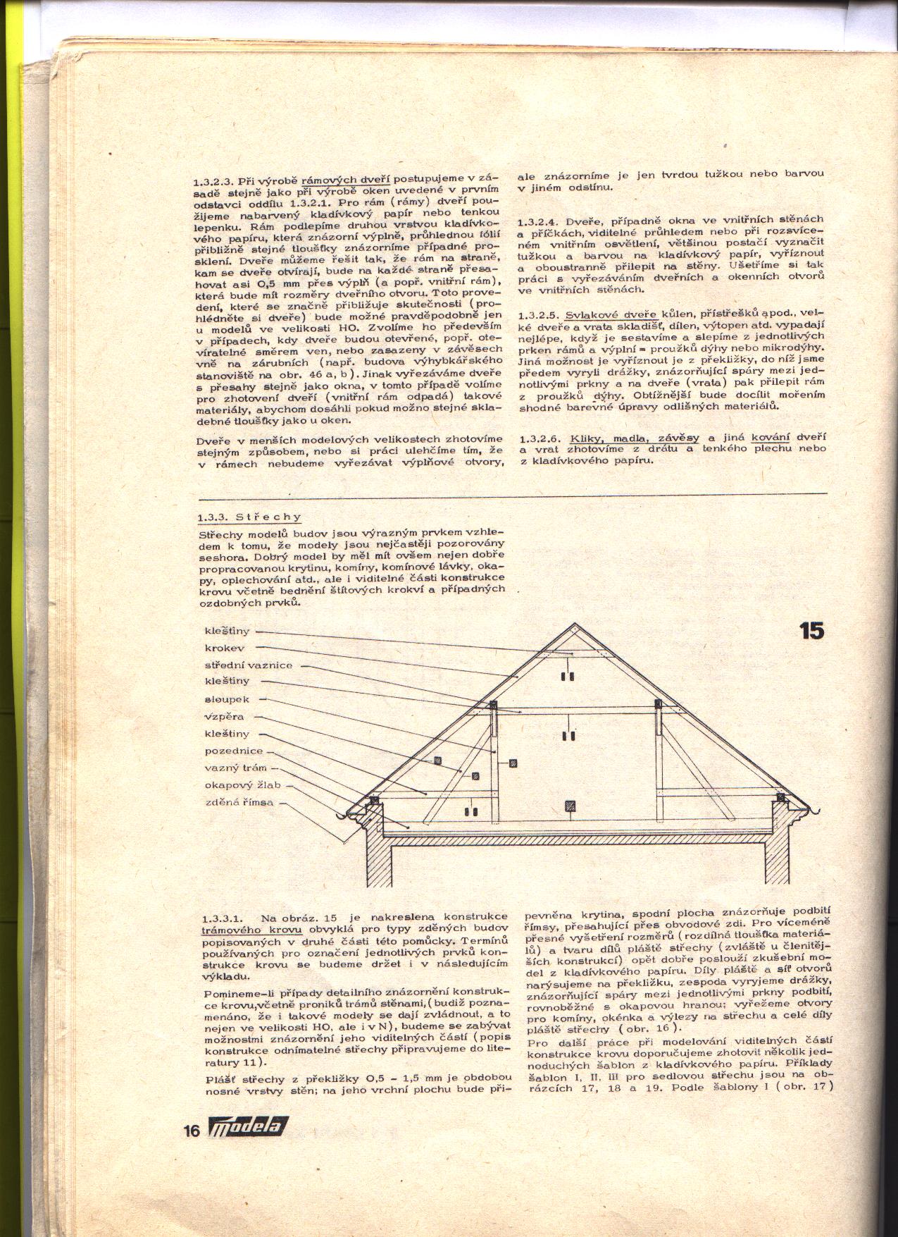

Příspěvekod milan ferdián » pon 08 dub, 2013 7:00 am
Zde jsou podklady zdroj:Malá železnice/1975

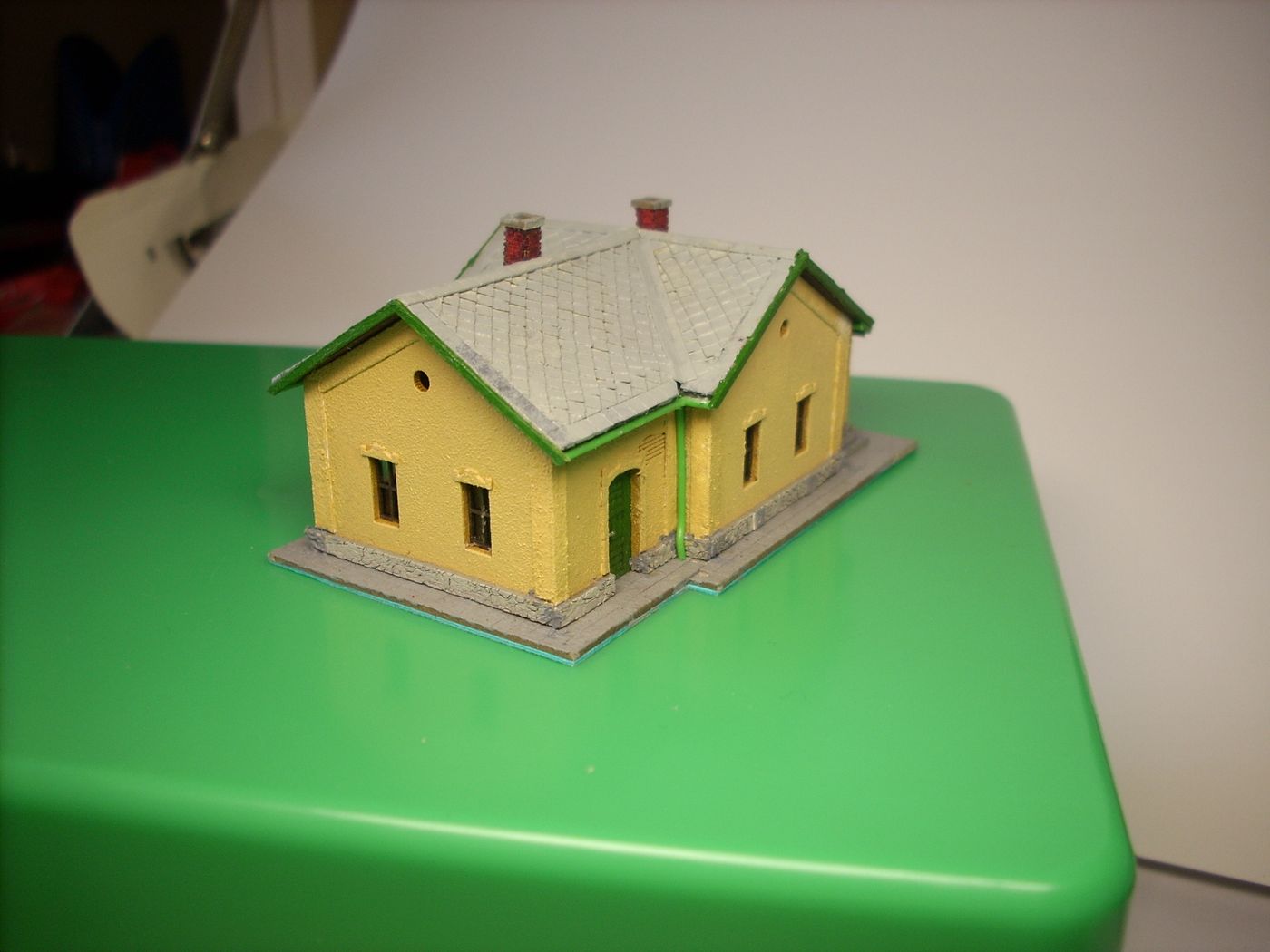

Zatímco mlha zařezával,já se pokoušel dál tvořit :lol:

Ty náš noční ptáku,daří se Ti,ale v úzké jenom ten rozchod kolejí,baráky v H0 Milane :D

Ještě bych chtěl doplnit,že u spoju střech v rohu je technologická chyba.Ikdyž existují foto,tak jsem měl ty krajovky od sebe oddělit viditelnou mezerou od sebe,aby bylo zdání,že dešťová voda stéká v té mezerce.Druhá chyba je na druhé straně jak je předsíňka se záchodem.Přechod větší plochy střechy na menší mělo být přeložené přes sebe.Opět kvůli vodě.
