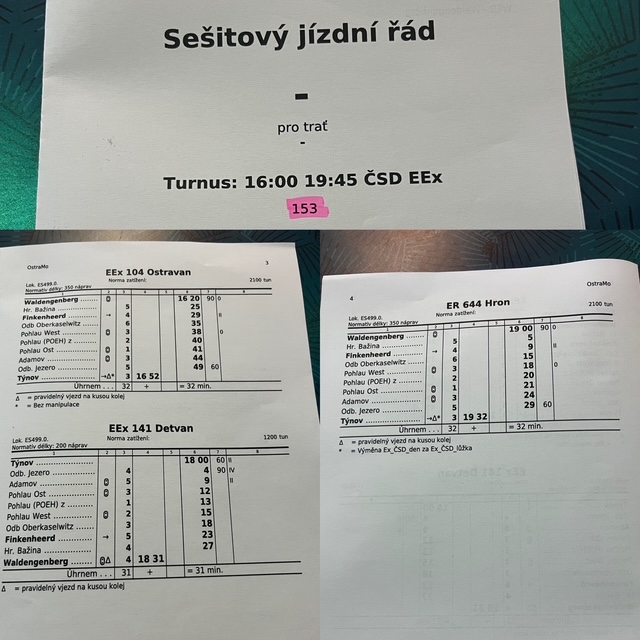

Mám tu po nějaké době ještě jeden dotaz. Předpokládám, že potřebuji stáhnout nějakou další šablonu, jako jsem to musel udělat v mém prvním dotaze, aby program mohl něco generovat. Nyní se tedy ptám, kde bych mohl sehnat šablonu pro import do programu, aby program generoval níže přiložené Sešitové jízdní řády ve stejném designu.

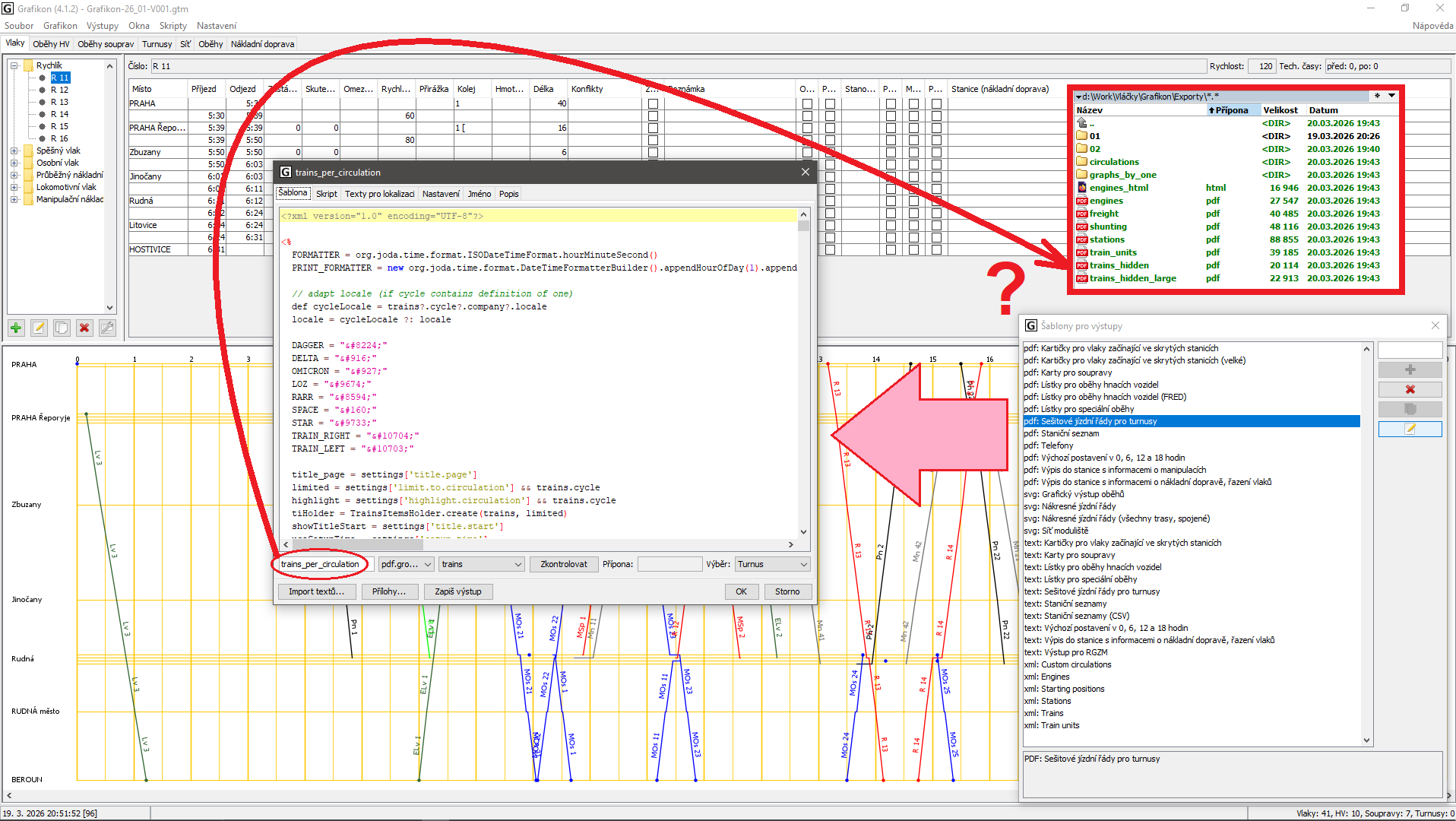

Myslel jsem si to, ale asi ne. Přikládám prtscr, kde je vidět, že knihovna scriptů je bohatá, ale do výsledného adresáře se evidentně vše neudělá. Ten co mi chybí je podle mne asi to co jsem teď zvýraznil a výstup by se měl jmenovat "trains_per_circulation.pdf", ale jak je vidět z výpisu, kam se vše ostatní jinak vygeneroval, tak toto pdf tam chybí.

Příspěvekod jub » pát 20 bře, 2026 9:25 pm
Verze 4.1.2 je dva roky stara :). Ale pokud nejsou definovane turnusy, tak ani v teto verzi zadne sesitove rady nebudou vygenerovane...

Příspěvekod petr2023 » sob 21 bře, 2026 6:52 pm
jub píše:Verze 4.1.2 je dva roky stara :). Ale pokud nejsou definovane turnusy, tak ani v teto verzi zadne sesitove rady nebudou vygenerovane...
Super, moc děkuji za radu. Měl jsem vše, ale na turnusy jsem zapomněl. Ono, jak jsou ta další nastavení vcelku obdobná, tak jsem tuto záložku přeskočil. Takže už vše maká jak má :wink:
