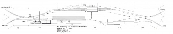

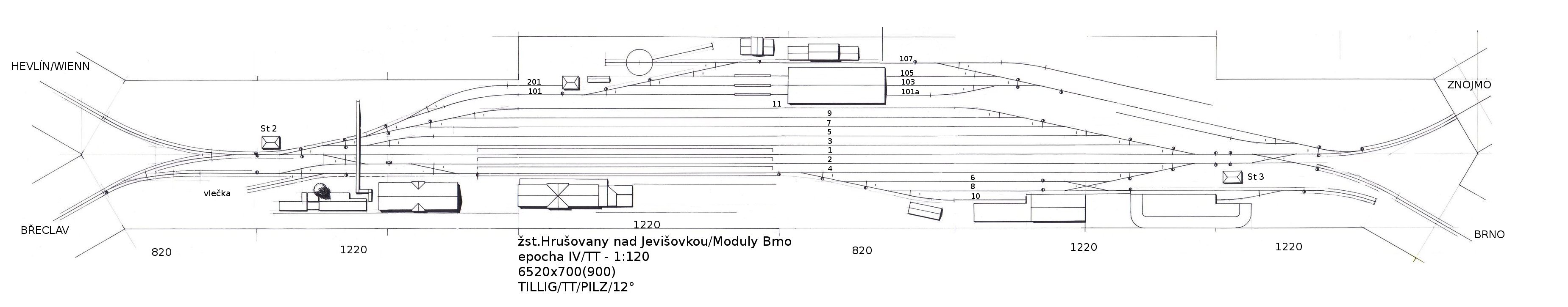

Příspěvekod milan ferdián » pát 12 črc, 2013 4:23 pm
Vždy když se potkám s webem od Lubomíra s jeho Hevlínem,vždy mi vytane vzpomínka na žst.Hrušovany nad Jevišovkou,kde jsem v dávném mládí pravidelně cestoval do nedalekých Hrabětic.A protože pěšky do cíle jsem byl vždy dřív,nejezdil jsem Hurvínkem a nevystupoval na stejnojmenné zastávce Hrabětice.Ale vždy jsem se zastavil na přechodové lávce a na chvíli sledoval cvrkot této stanice,kde pára měla ještě svoje slovo,byť už se blížil její konec.
A protože stanička Hevlín mi připadala jako sirotek,navrhl jsem modul této stanice pro sdružení Moduly Brno,byť její realizace asi bude v dnešní době scifi,ale kdoví :mrgreen:

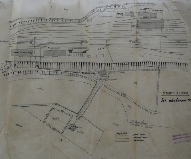

Jejdamana Milane, to jsi mi udělal nepopsatelnou radost! Jen mám malou připomínečku, bylo by veliká škoda neznázornit tak zajímavý objekt, jako je čerpárna a třeba i s přilehlým rybníkem, byť třeba uměle přiblíženým ke stanici, než je v reálu. Znázornit Hrušovany by bylo jako klubový projet perfektní, stanice sama o sobě zas tak strašně velká není, myslím, že největší užitečná délka koleje je nějakých cca 460 m. Apropóo, kolik mají Mutěnice? Nebo Čejč? Jedinou výhradu mám k této staničce, že zde není žádná anglická výhybka, kterou bych chtěl někdy na kolejišti použít. Třeba v Moravských Bránicích je poměrně zajímavá dvojitá kolejová spojka se dvěma anglickými výhybky na jednom konci. Hrušovany ovšem poskytují mnohem větší množství zajímavých budov, včetně depa. Od většiny z nich mám i podklady. U nás v klubu je však trochu nevole dělat velké projekty, pročež se všichni bojí, že by si vylámali zuby. I já se bojím, sám mám velice málo volného času, zejména teď v létě. Ale věřím tomu, že časem je zlomím... :D Anebo se do toho pustím já sám, až půjdu do důchodu. Buď Bránice nebo Hrušovany.
Takže Milane, ještě jednou, DĚKUJI! Kdybys potřeboval jakékoliv podklady, neváhej se obrátit. Rád pomohu.

Příspěvekod milan ferdián » sob 13 črc, 2013 7:41 am
Lubomíre děkuji,že jsem tě potěšil.Co se týče podkladů,samozřejmě zájem mám,ale já se včas ozvu.
Ještě doplnění informací k modulové stanici.Všechny příjezdové oblouky tratí mají stejný poloměr a to R1250 mm.Tím je dána i konstrukce obloukové výhybky.Základ jsem vzal EW3/12°,kterou jsem transformoval na tyto parametry.Vnější oblouk R1250/9°28´ a vnitřní oblouk R546/21°28´,všechny tečny 103,5 mm.Užitná délka nejkratší koleje 9 a 11 je od námezníku k námezníku 2140 mm.Použité výhybky 12°jednoduché a symetrické.Dvě dvojité kolejová spojky vzniknou již individuální stavbou za použití kolejových komponentů daného výrobce kolejiva.
