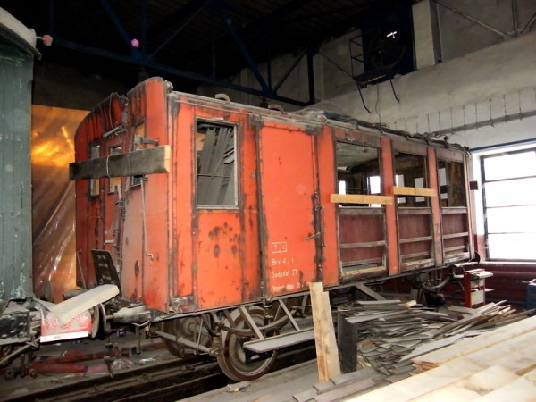

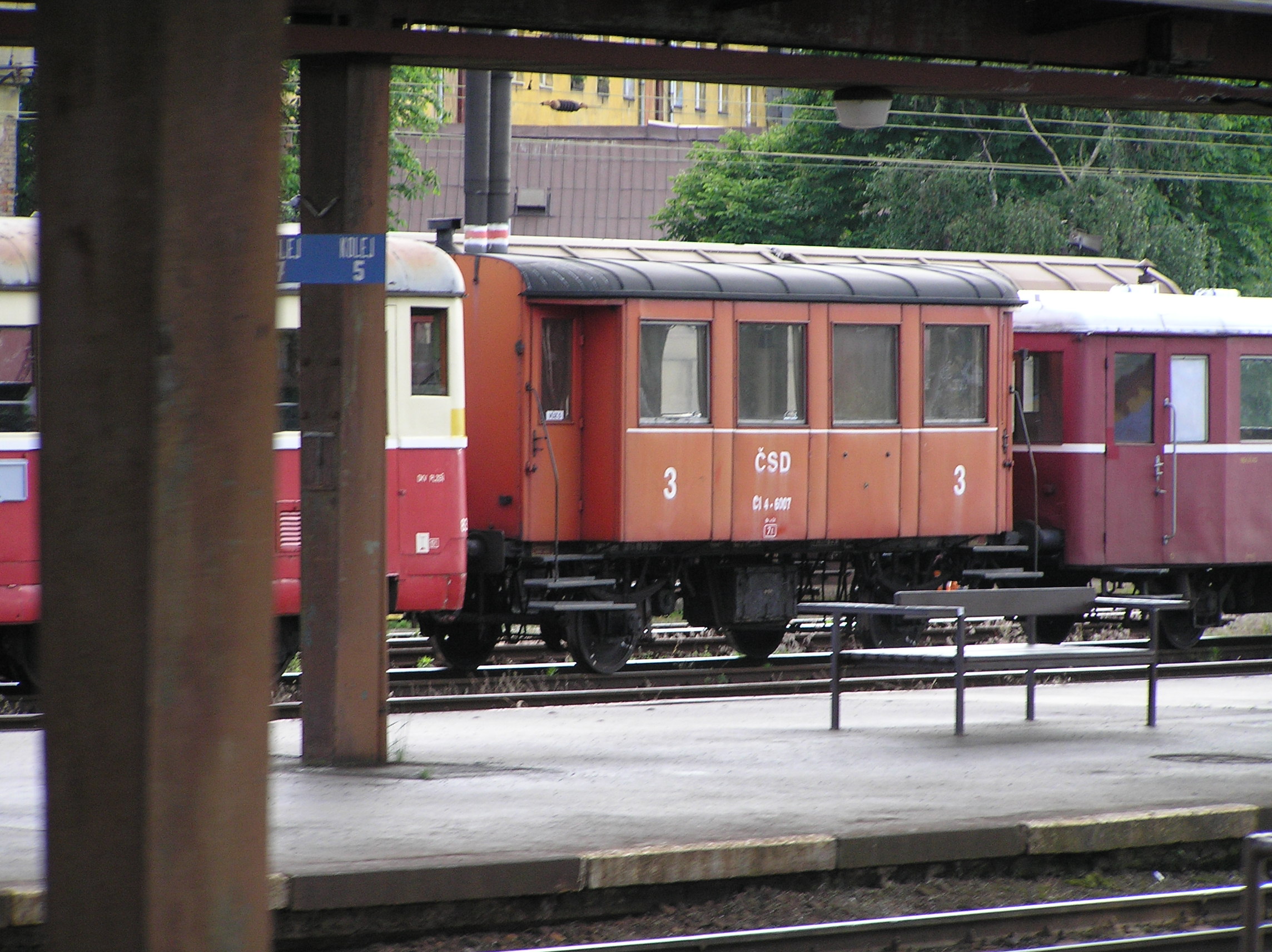

Koupil jsem na burze stavebnici vozu Cl 31 od KuBera. Je to moje prvotina z leptů, ale bohužel stavebnice je bez návodu. Po sestavení skříně jsem zjistil, že si nejsem jistý jak ztvárnit stupačky. Pochopil jsem jak mají být postaveny ze stavebnice, ale reálný stav byl asi jiný. Domnívám se, že podélník nebyl hladký, ale z U profilu. Ze stavebnice ale spíše vyplývá, že po ohnutí podélníku má být hladký a vyztužení směřováno pod vůz. Prosím o radu, kdo stavěl tento vůz.

Podobný vůz jsem zachytil v Praze. Děkuji.
podobný vůz Vršovice

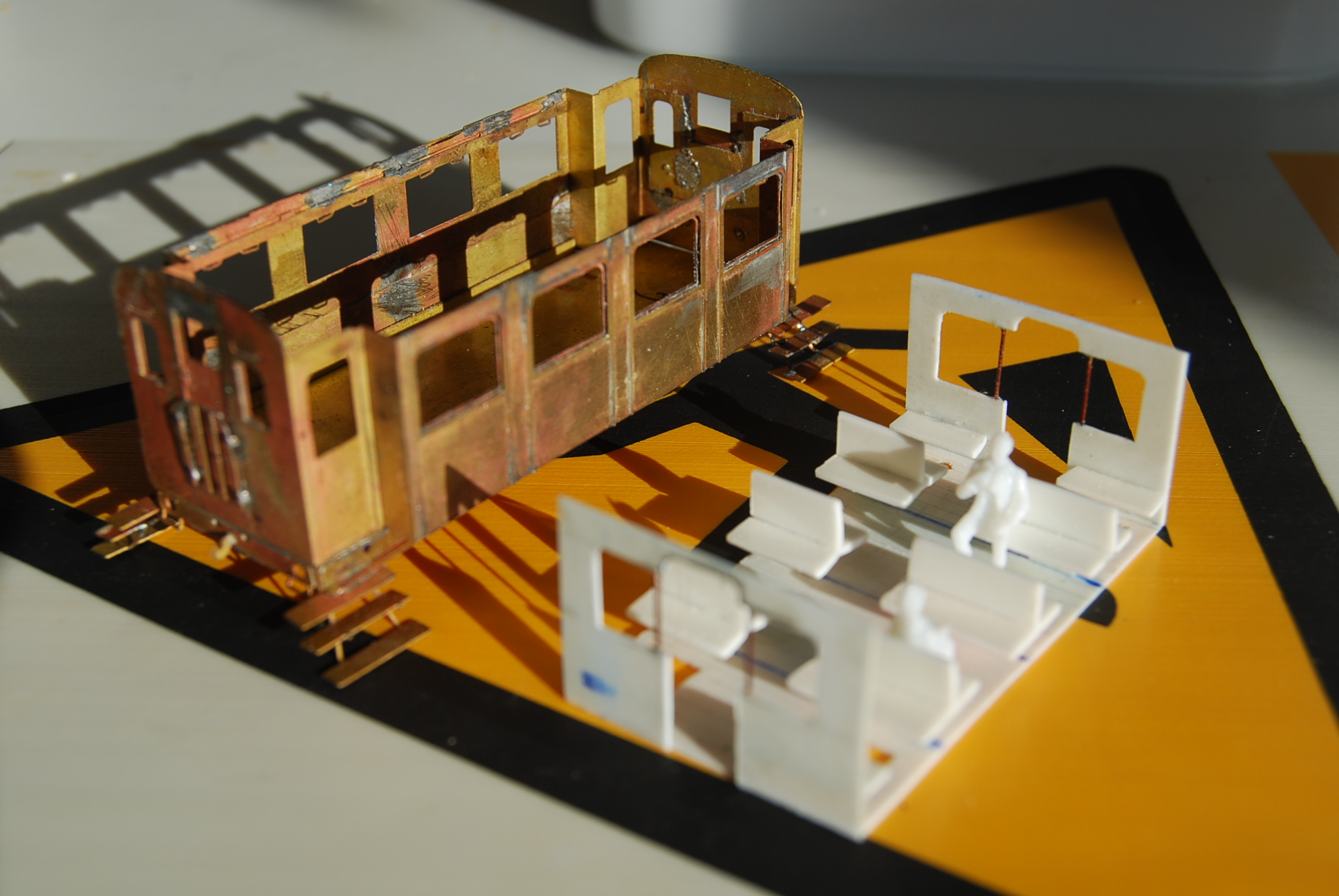

Stavba pokročila a dosti proběhla intuitivně. Povedlo se mi získat fotky torza podobného vozu ze Slovenska( CDl 1931), kde byla vidět přepážka v interiéru k přístavku. Snažil jsme se interiér napodobit s přihlédnutím k výkresu a fotek ze Slovenska . Je to můj první lept a myslím, že je nic moc. Nicméně nikdo lepší nedělá, takže je nutné improvizovat a neztěžovat si. Upravil jsem zábradlí u přechodové lávky, kde ještě doplním lišty oplechování. Sháním teď dvojkolí a přemýšlím, co tam dám za kinematiku. Chtěl bych naznačit nějaké ústrojí na podvozku, ale nemám žádné fotky. Případně prosím o fotky či cokoli.
lept a interiér

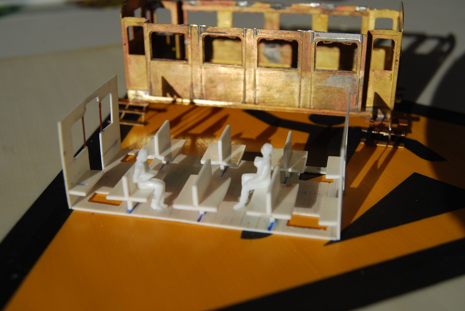

Tak to jsme rád. Interiér je udělán z plastových bezpečnostních cedulek. Je to ta na které model leží na předchozí fotografie. Zjistil jsme že musím odstranit přechodový můstek, protože bych to pod ním nedokázal nastříkat. Hodně zdaru.
interiér

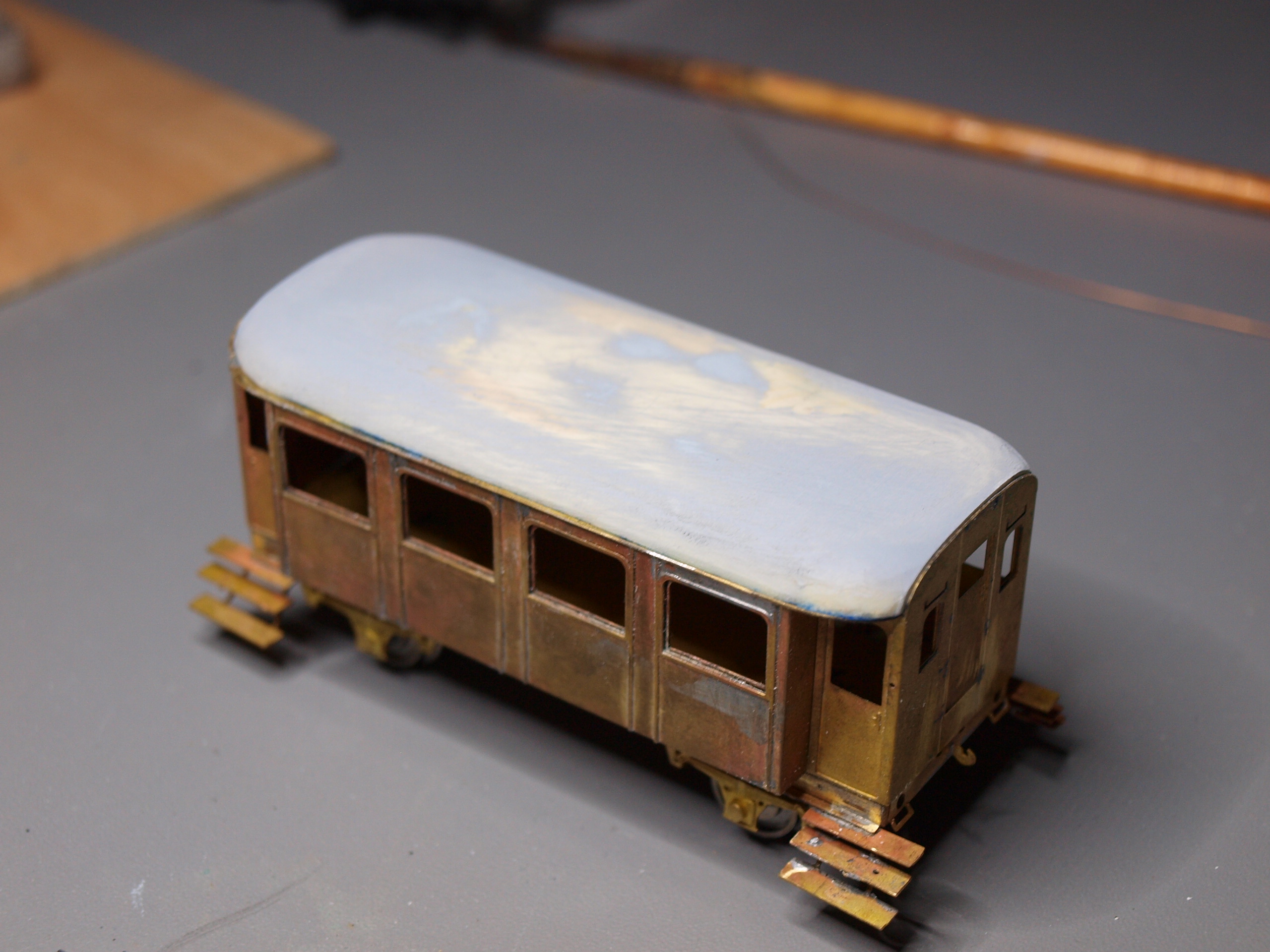

Stavba pomalu postupuje. Koupil jsme na burze podobné mosazné nárazníky, které jsme upravil, aby byly pro lehčí konstrukce. Uřezal jsme brzdové zdrže a nahradím je plastovími od vozů ADA, nevím o podobnějších. Lept jsme očistil Isopropelenem a zbytek budu lepit na vůz vteřinovým lepidlem. Vůz je sestaven na sucho.
na sucho a bez detailů

fotku s tou přibližnou barvou (lehce vyšisovanou) máš hned na začátku diskuze a dokonce hned vedle máš vyšisovanou červeň višňovou k porovnání.
zde vůz CDl 31 ze sbírek MDC. Tímto odstínem bylo natřeno v 60.l víc přípojných vozů
