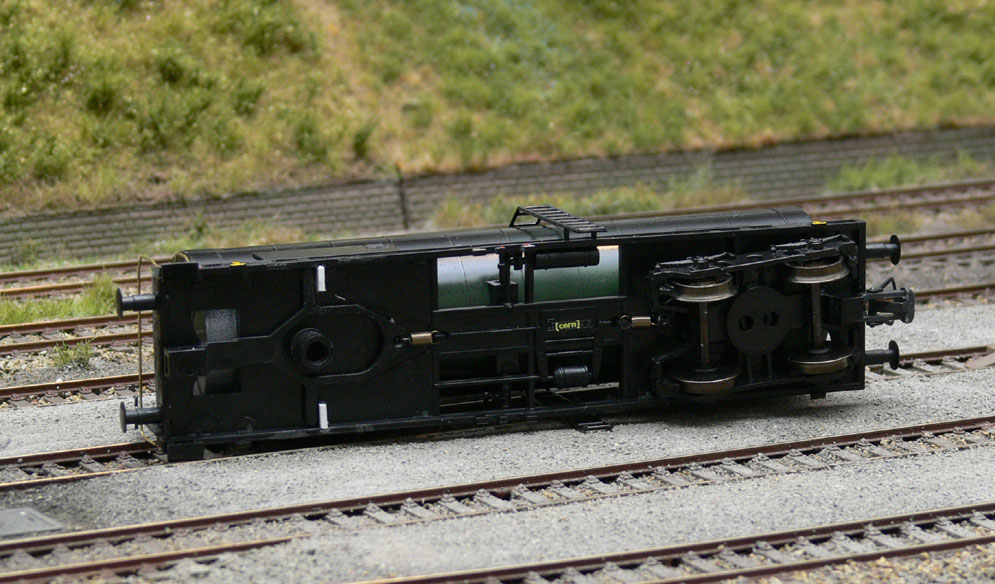

Zdravím.
Koupil jsem starší přestavbu PIKO Falls Pragocement od Delanico-Domanico. Bohužel dvojkolí na podvozcích drhnou. Zkoušel jsem rozdělat a poopravit, ale podvozky a zejména ty boční plechy, co v nich jsou uložena dvojkolí jsou na odpis a sem tam i zkratují koleje - na to čím to je se mi i po měření nepodařilo přijít.
Je nějaká možnost výměny podvozků za nové, včetně kinematiky, tak jak to má nová verze PIKO 95568? Kde je sehnat?
Pro představu foto:
PIKO Falls Pragocement:
PIKO Falls 95568:
Srovnání obou podvozků:
Detail:
Děkuji za náměty.

Ahoj, nevěřícně zírám. To je přestavba vozu o stáří více než dvacet let, dle podvozků. Náhrada je celkem "jednoduchá", resp. strašně jednoduše se to napíše. Na wapku si dosaď nové podvozky ("26") od Bramosu (k dostání na burze), nebo od VDV modely. V podstatě jsou totožné. Ty tvoje podvozky drží na voze v zámku, pootoč ježka nejdelším ostnem.., pardon pootočením o 90° a ještě na šroubek a ty nové podvozky jsou uchycené v trubičce (torně), viz. jakýkoliv vůz od Bramosu, takže si na tu wapku budeš muset dosadit tyhle dvě trubičky, aby ti ty podvozky měly v čem držet. A nápravy bych dal raději také nové...

Ahoj, kinematiku můžeš použít také od Bramosu, viz. následující obrázek:
http://www.parostroj.net/modely/kotle_Bramos/Uahs_6.jpg z tohodle článku: http://www.parostroj.net/modely/kotle_B ... Bramos.htm
Je to ten oválný kus plastu a jako náhradní díl ho mívají skoro v každém obchodu s vláčky. Jen pozor na délku toho "labutího" krku do kterého se zacvakává spřáhlo - jsou různé délky (vůz s/bez brzdařské plošiny ...) a to nacvakávací "třmenové" spřáhlo+pružinku dělá také Bramos. A nakonec na tom obrázku je vidět jak má vypadat i ta torna.

Podle mých zkušeností jsou "kovové podvozky" prakticky nezničitelné. Je třeba dbát na to, aby uložení dvojkolí nebylo zrezlé a hroty dvojkolí nebyly zbroušené provozem.Mám šest starých WAPek a jejich jízdní vlastnosti se mi zdají dobré. U některých jsem pouze vyměnil dvojkolí a ucelená souprava jezdí po "plecháčích" bez problémů. Ke zkratu může dojít pouze chybně vloženým dvojkolím (opačně vložená dvojkolí v jednom podvozku). Výměna podvozků se mi zdá zbytečná (a hlavně pracná). Maximálně bych vyměnil kinematiku. Vzhledem k tomu, že použiješ pouze část, je jedno jakou si pořídíš.

...tak to máš hodně starou "Wapku". Tu jsem s (celo)kovovými podvozky ještě neviděl. Vždycky ten kývací bazmek viz. foto modrého vozu. Ale i s tím se dá žít, vyhrál jsem si s tím při výměně dvojkolí. Ono stačí ty dva plíšky na obou stranách mírně přihnout ke středu podvozku aby se snížila vůle na hrotech. Dělal jsem to na několika vozech a byl docela rozdíl v tvrdosti materiálu. Některý byly skoro na svěrák a kladivo, některý úplnej tvaroh :D
