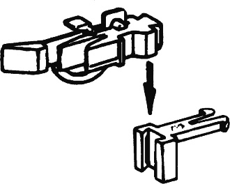

Příspěvekod Pivrnec78 » čtv 12 dub, 2007 5:32 pm
123ps píše:A je to krátké spřáhlo ! ?
http://www.roco.cc/media/image/produkte ... 705782.jpg
Obojí je stejné ... 4 ks (40270) vyjde v přepočtu na 23 Kč/ks a 50 ks (40271) vyjde v přepočtu na 15 Kč/ks. Takže pokud plánuješ do budoucna tímto spřáhlem osadit i další loko a vozy, určitě se vyplatí 50 ks.
Jen bych doplnil, že se jedná o H0.
