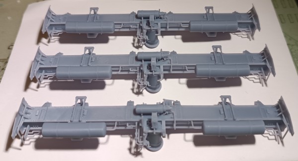

V průběhu kreslení vozu St/Fcc probíhalo současně při prostojích vývoje tisku a jiných konstrukčních řešení kreslení vozů LH 40. Na začátku letošního roku jsem se několikrát zastavil u asi poslední dvojice odstavených souprav, abych si udělal potřebnou dokumentaci jak pro 3D modelování tak obtisky. Následně se začalo pracovat na vozech vložených a jejich spojení, dále pak na vozech krajních, pomocí kterých je možno soupravu standartně připojit k lokomotivě pomocí šroubovky. U těchto vozů doufám zdárně finišujeme asi s 5-6 verzí kinematiky s šachtou pro spřáhlo, doufám, že již 100% funkční :oops: Rámy všech vozů jsou tištěny s kapsami pro závaží ze spodní strany tak aby se nemusela souprava dovažovat např. v korbě pod nákladem a mohla být provozována také prázdná. Po několika diskusích, hledání a zkoumání se podařilo dohledat vozy tohoto typu s čelníky na obou stranách vozu, naštěstí došlo na oměření a vyfocení, měl by být také k dispozici po otestování kinematik k dostání jako samostatný vůz pro ty co by si rádi stavebnici postavili v menším rozsahu. Dále přikládám alespoň fotografie sestavených rámů pro vložené vozy, skládajících se z dílů - samostatný rám, vzduchojemy, vzduchojem s rozvaděčem a brzdový válec. Jak půjde čas budu postupně přikládat další fotografie s popisky ze stavby celé soupravy vozů :)

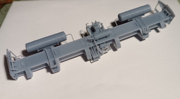

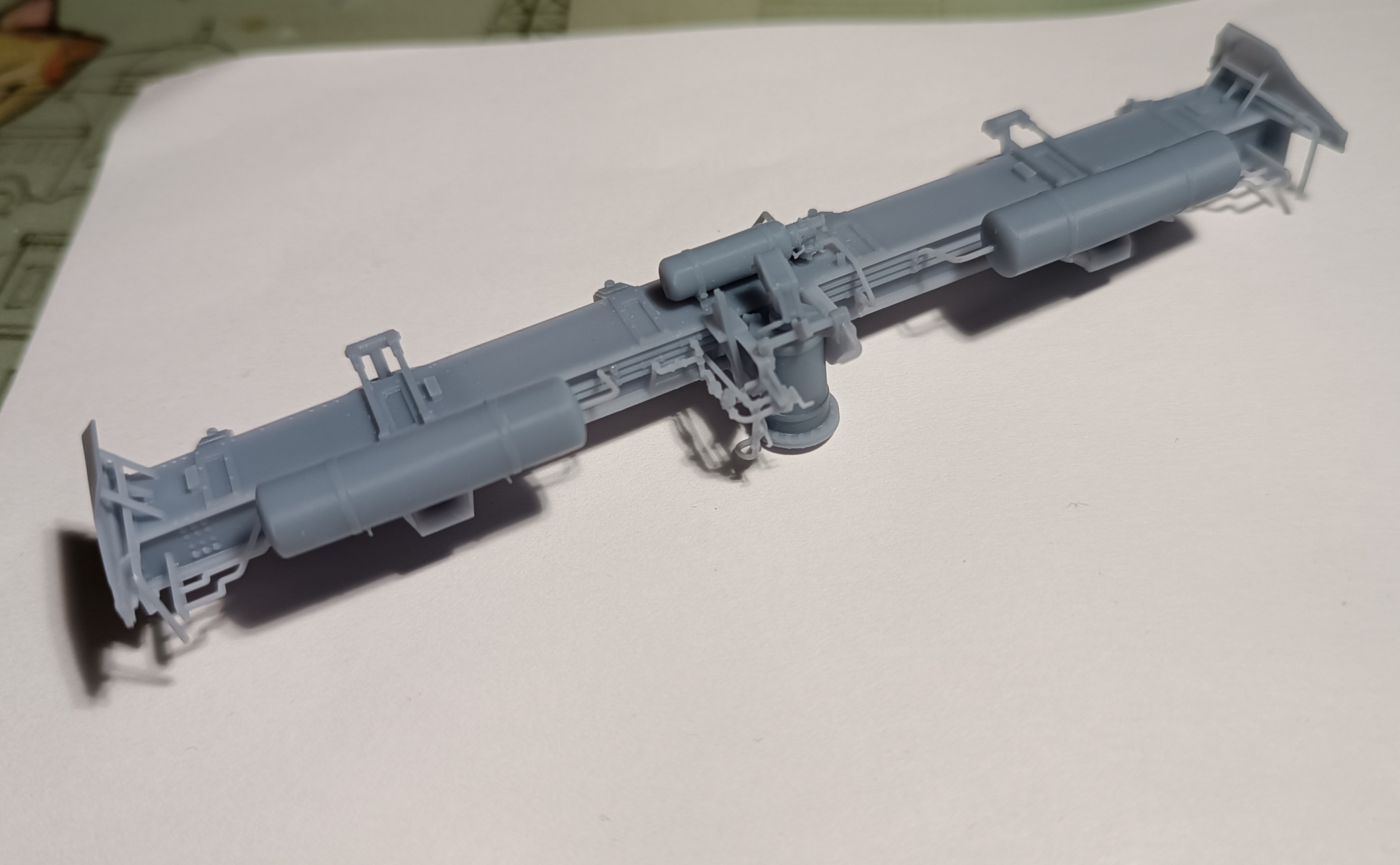

Kompletní sestavený rám vloženého vozu.

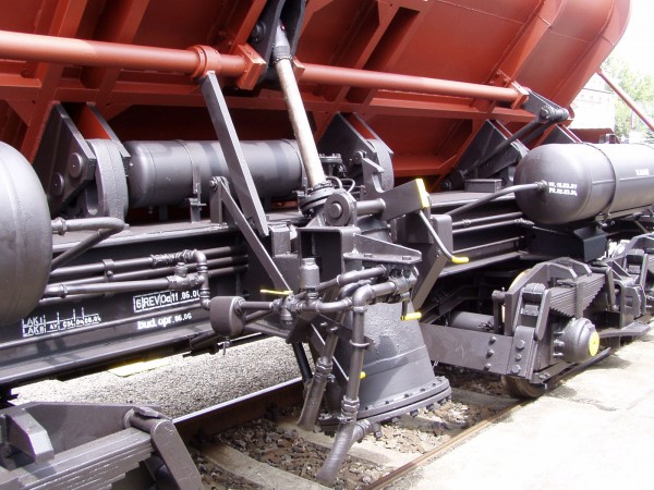

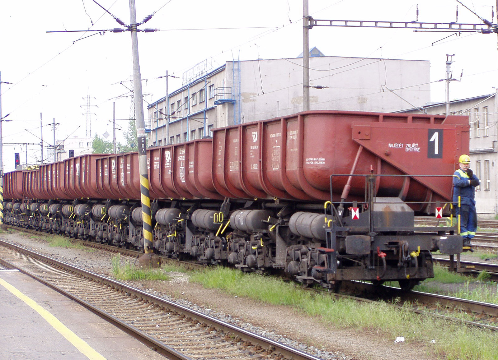

Tomu rozmím, ty vozy jsou tak škaredé až jsou krásné :D Já se kolem nich motal, když po schválení TP se po roce 2000 na nich začaly dělat revize v OOS Ostrava, protože přece jen údržba v OKD nebyla to pravé ořechové pro přechod na celostátní dráhu, řešila se technologie vývazu - ten vůz není za co chytit - pro vývaz se montovaly na čelník takové trámce na kterých se vozy v klasických zvedácích vyvazovaly, další problém byly dojkolí s čepy 130 mm.....
A v té době byly jejich průjezdy přes Ostrava hl.n. běžné, ať již v souvislosti s navážením haldoviny na stavbu dálnice .....
TP byly schváleny pro skupinu vozů na konci s čelníky 4 - 6 vozů maximálně v soupravě 24, ale je tam i vágně řečeno že se může do soupravy zařadit i jednotlivý vůz s čelníky na obou stranách
to je zde cestou z hlavního okolo seřaďovačky Ostrava pravé na Švermu
tady sunutá souprava po vykládce hlušiny jede přes Ostrava hl.n.

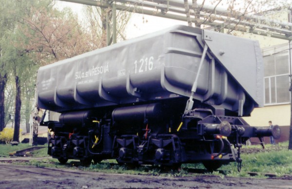

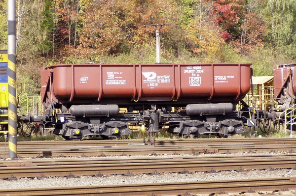

Ještě poznámka - ostravským chybí na podvozku trámec který je chrakteristický pro severočeské jejichž doménou byly skrývky hnědouhlených dolů a trámec zajišťoval při vykolejení, že nedošlo k demolici tratě, vozy LHR40, tedy rumuny měly k tomu i záklopku, která při pootočení podvozku při vykolejení se otevřela a vypustila vzduch - souprava zabrzdila.
tady jeden rumun čili LHR40 po revizi pro Sokolovskou uhelnou, chybějící nápisy v porovnání s ostravskými LH40 vypovídají že LHR40 se pouze přepravovaly do revize, ale na celostátní dráhu jinak nejezdily, do Ostravy jezdily do doby, kdy někde u Č. Třebové sešrotovaly trať a tím pokud si pamatuji jejich revize v OOS skončily, navíc cena za přepravu "zboží na vlastních kolech" byla již neúnosná

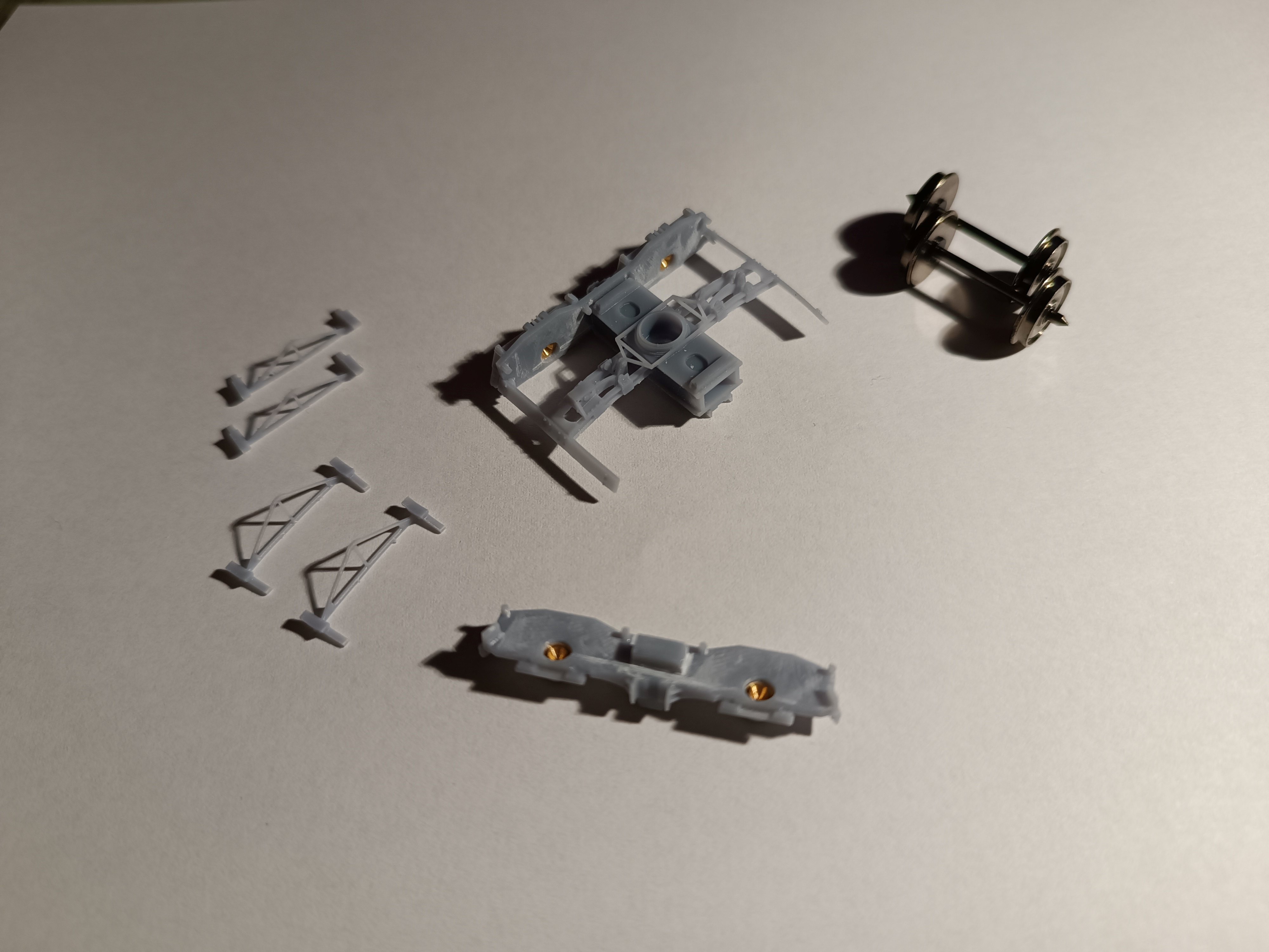

Podvozky vozu u vložených vozů díky absenci kinematik ve spodní části rámu mohou být kompletní bez úprav. Skládají se ze tří částí kvůli délce osičky u daného typu dvojkolí. Samozřejmostí jsou otvory pro usazení mosazných ložisek. Při čistění bočních částí podvozků od podpěr je třeba dbát na to, aby nebyly upilovány dosedací plochy pro uchycení špalků v horní části tohoto dílku.
Ceki

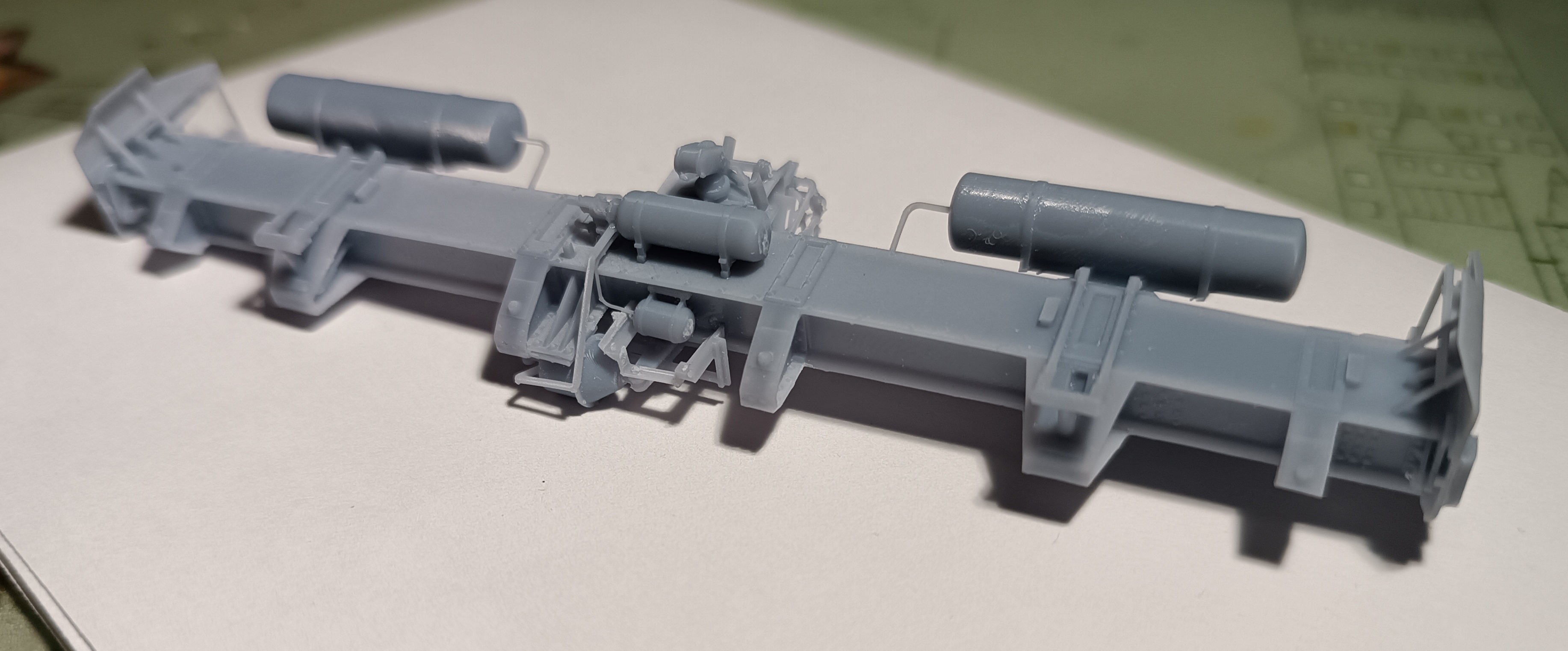

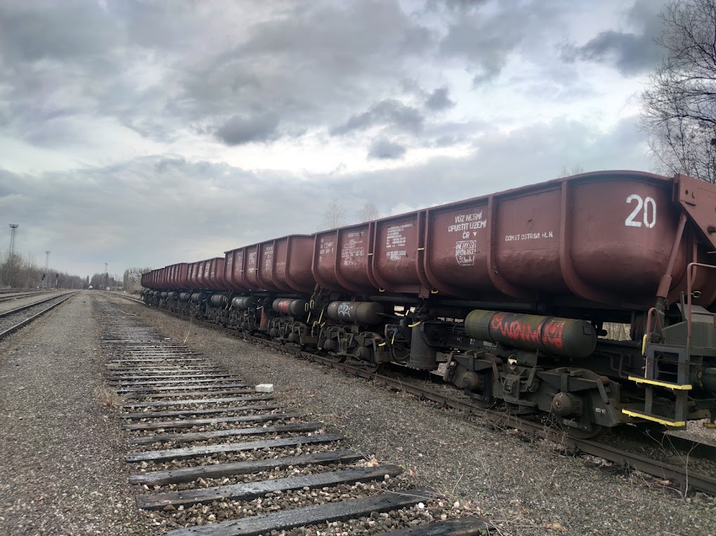

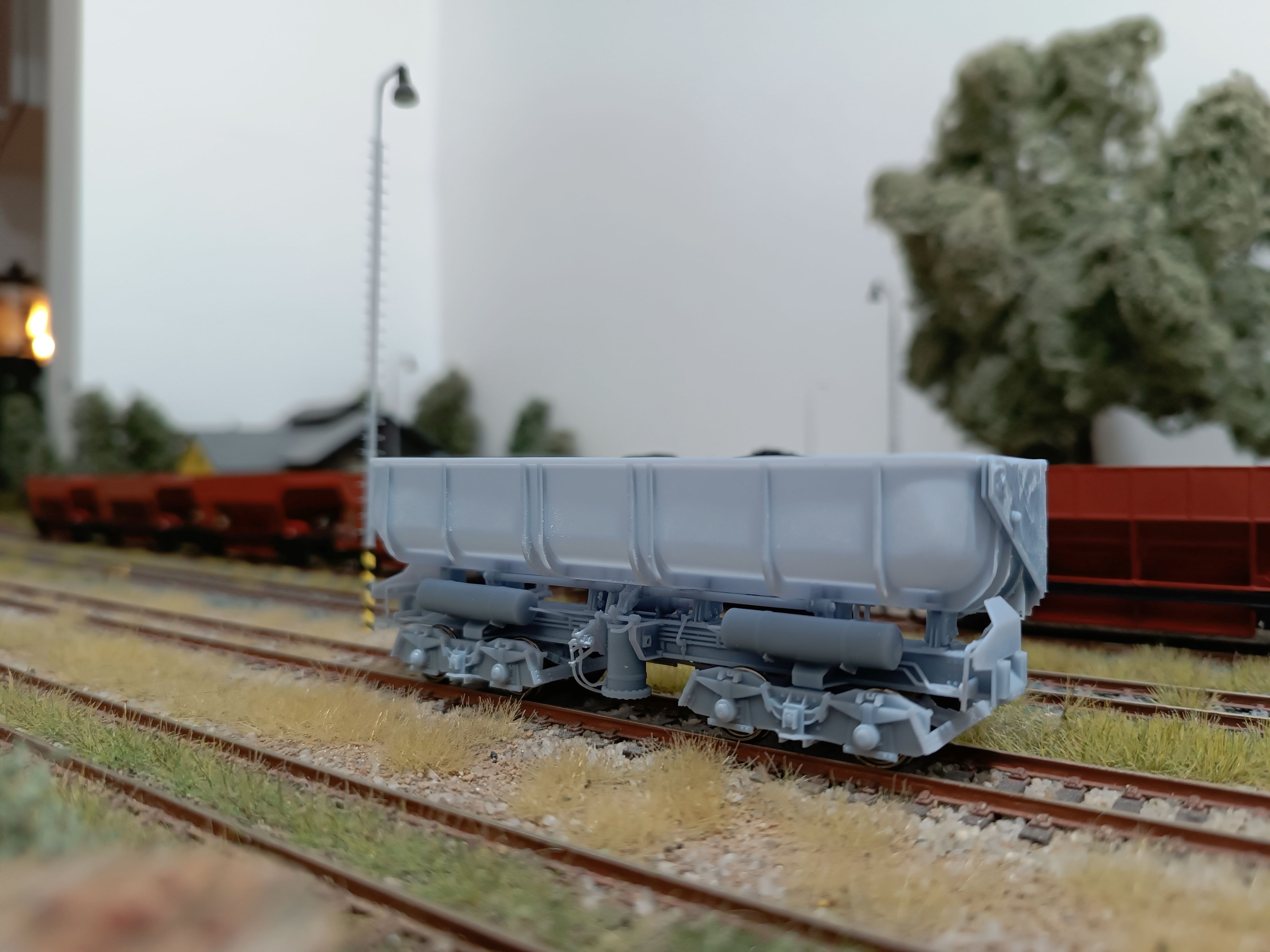

Přikládám foto na sucho sestaveného vloženého vozu soupravy. Lepené jsou jen komponenty na rámu viz. popis dříve. Podvozky drží zatím jen na konusech vsazených v rámu. bez šroubků ale po postrčení jede i přes zhlaví hezky. Korba zapadne do připravených otvorů v horní části rámu. Dále, ale to až po nalakování, přijde mezi korbu a rám na připravené místo dosadit tyč pro držení bočního čela vozu ve stálé pozici při vykládce. V tomto vlákně se budeme věnovat soupravě s č. 20 v této soupravě jsou vozy s několika typy korby, takto budou korby dodávány ve stavebnici a bude třeba dodržet jejich sled. Jako pomůcka by mohla sloužit malá grafická malůvka v připravovaných obtiscích, podle kterých následně bude možné poznat na jaký vůz s jakou korbou nebo s jakým rámem přijde dosadit jaký obtisk s jakým číslem vozu.
