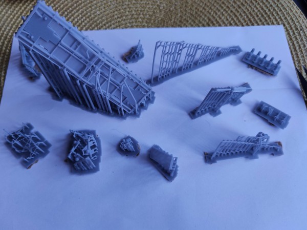

Příspěvekod Ceki » pon 02 led, 2023 4:33 pm
Přehled nevyřezaných dílů celé stavebnice. Rozhodl jsem sestavět verzi s brzdou a rozloženým oplenem.

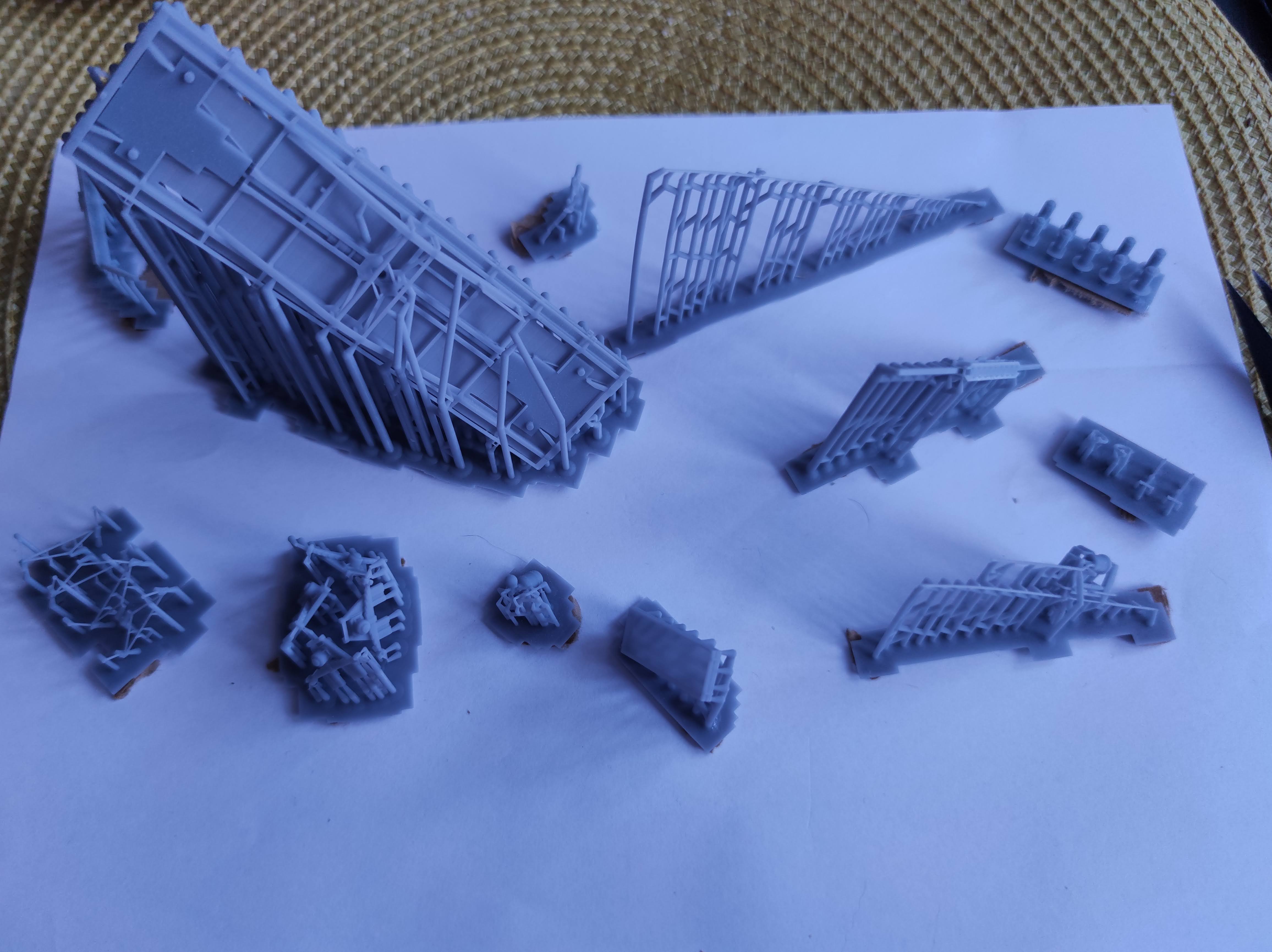

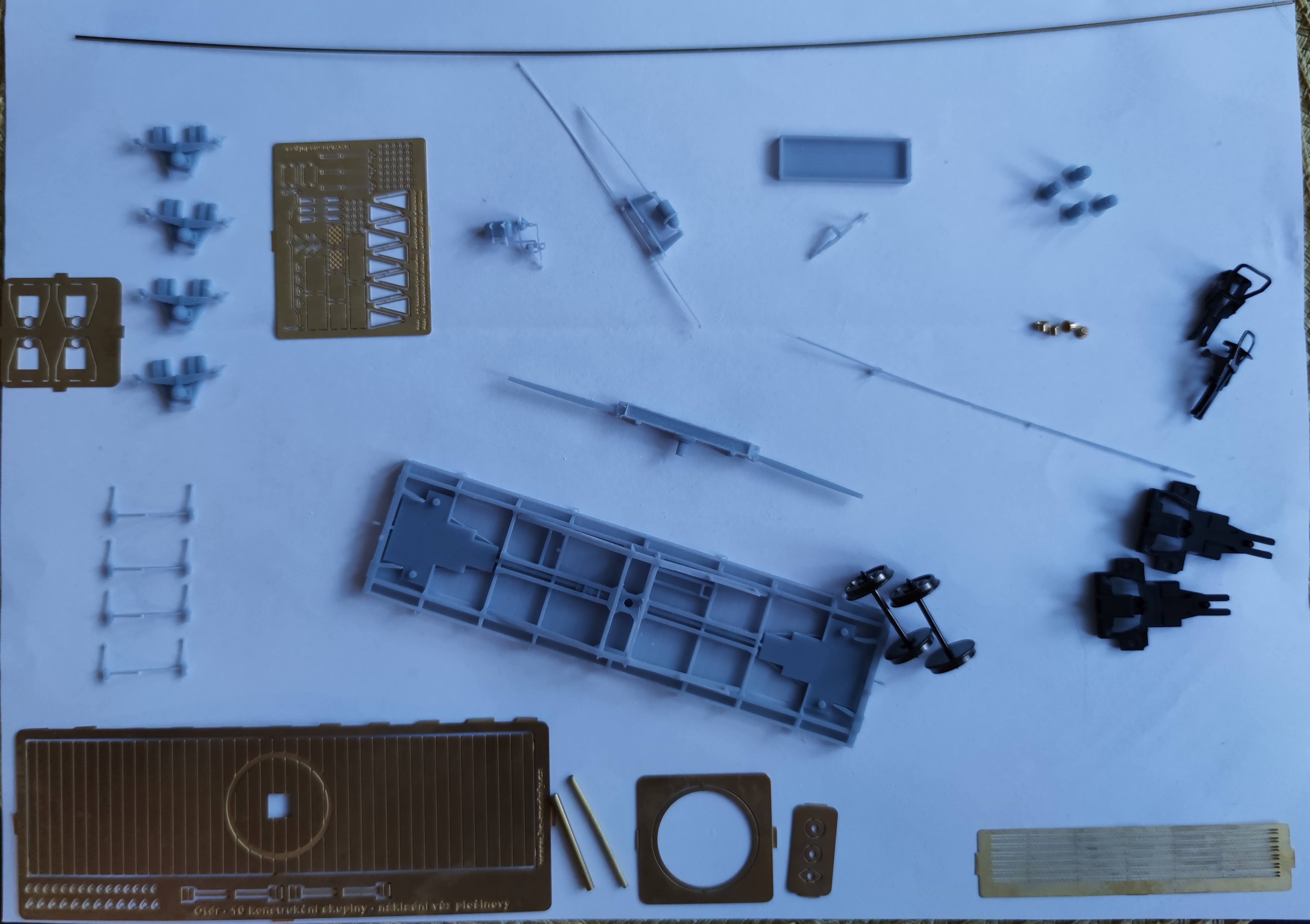

Příspěvekod Ceki » pon 02 led, 2023 4:34 pm
Přehled všech standartně dodávaných dílů ve savebnici. Chybí zatím obtisky, ty ale v budoucnu budou k dispozici.

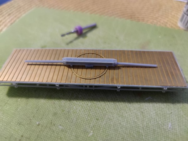

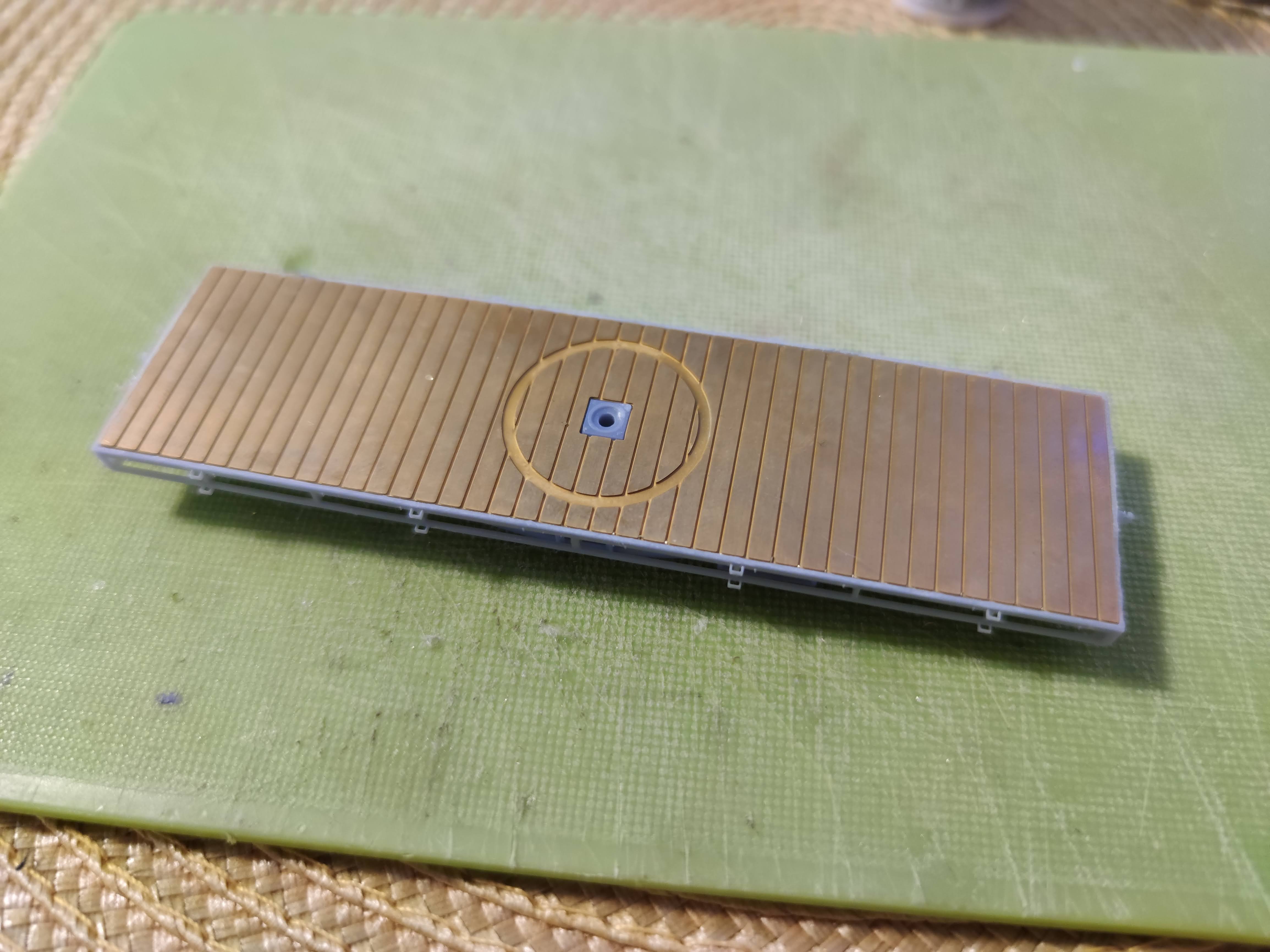

Příspěvekod Ceki » pon 02 led, 2023 4:37 pm

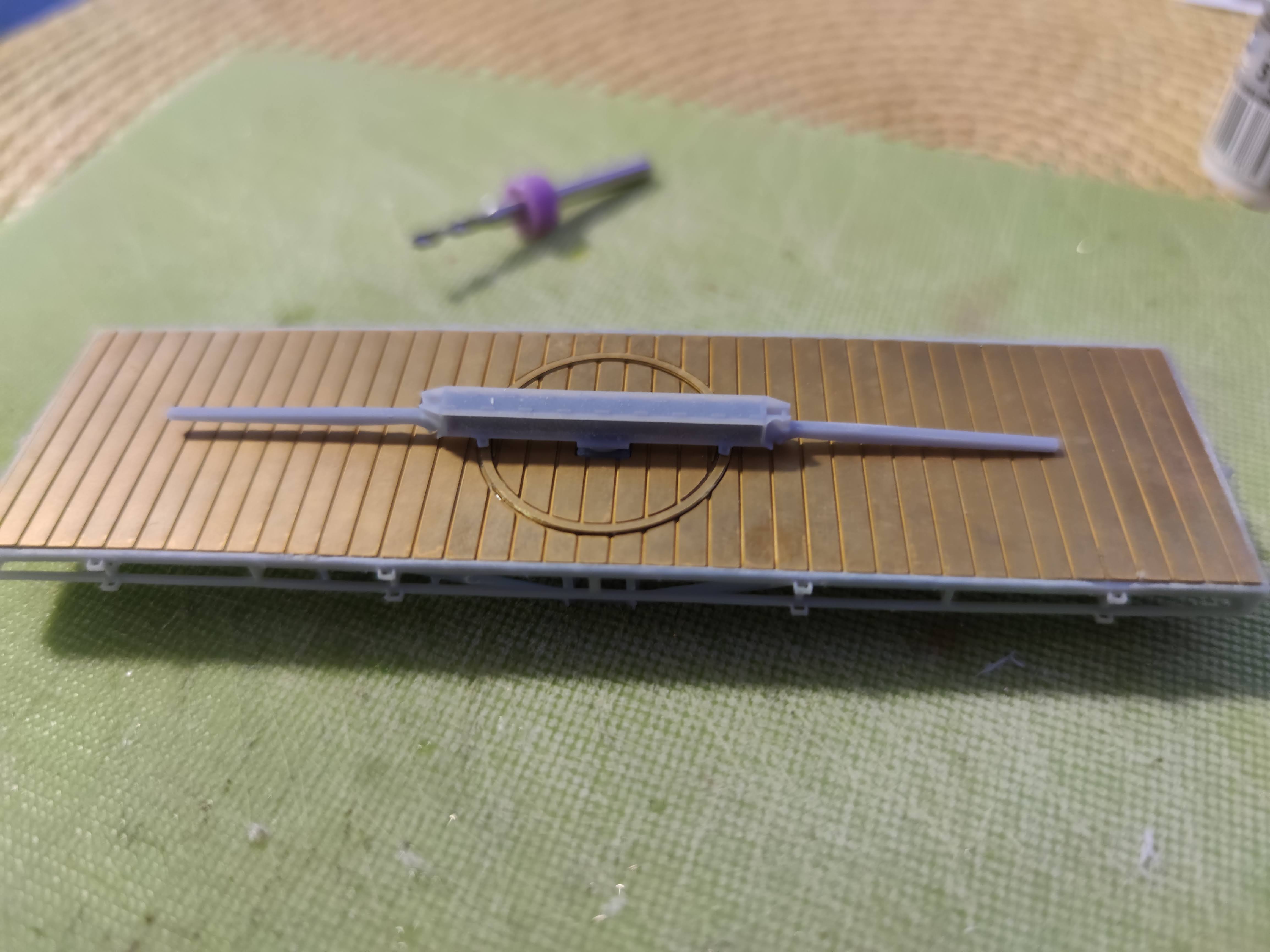

Lept podlahy vyřízneme z aršíku a boky zbrousíme tak aby lehce zapadl do tisku, následně vlepíme.
Ceki
Příspěvky: 165
Re: Stavebnice vozu Otdr

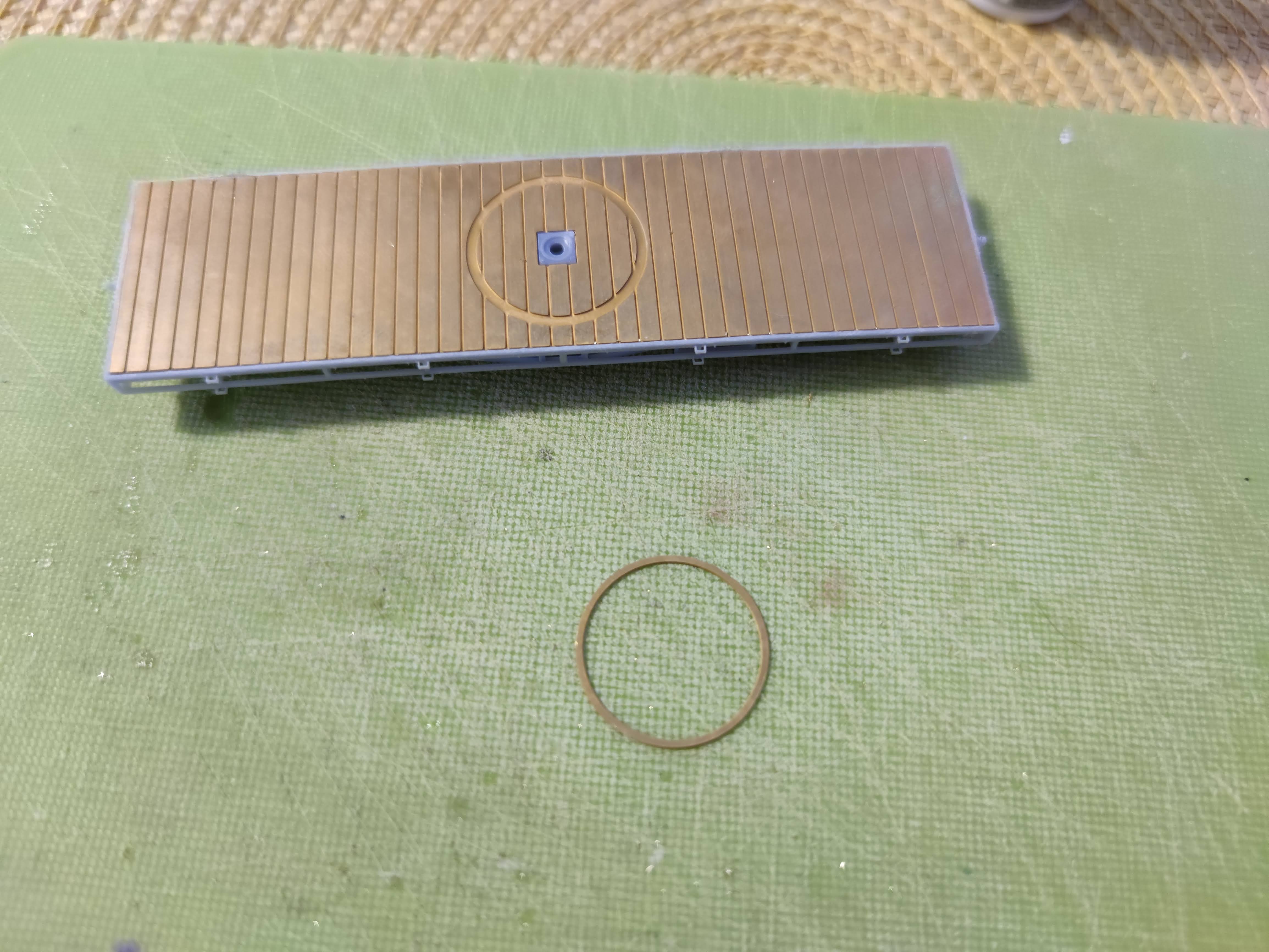

Příspěvekod Ceki » pon 02 led, 2023 4:39 pm
Stejný postup opakujeme u točny.

Příspěvekod Ceki » pon 02 led, 2023 4:40 pm

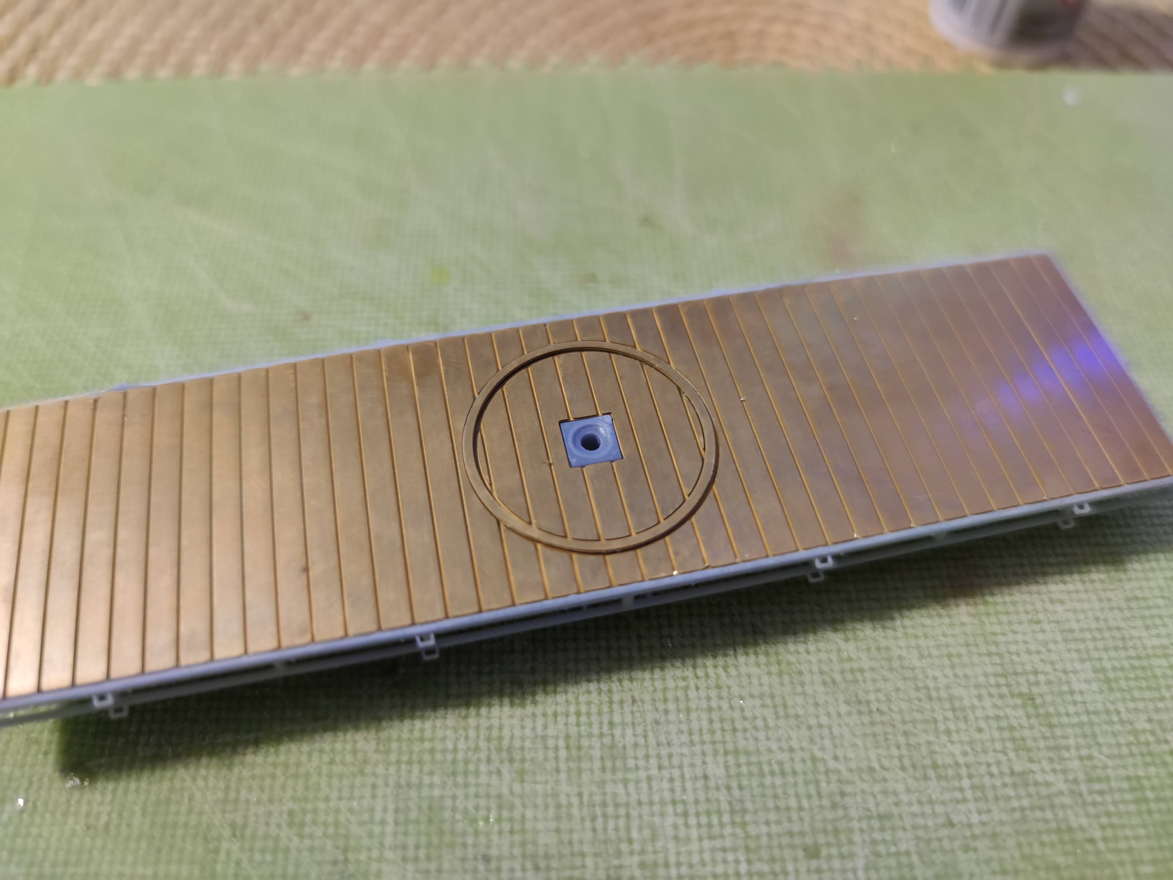

Vyhlazená a usazená točna oplenu.
Ceki
Příspěvky: 165
Příspěvekod Ceki » pon 02 led, 2023 4:41 pm
Dírku pro zasunutí oplenu jsem lehce projel vrtáčkem pro lehké zasunutí. Pohyblivý oplen je třeba montovat dřív než spodní partie vozu. Je třeba zasadit trubičku jak do rámu tak do oplenu, které po zasunutí do sebe vytvoří kluzné ložisko. Pro otěrové plochy styku opleun a rámu a dále zajištění ze spod je ve stavebnici přibalen aršík s vyleptanými podložkami. Pro možnost lakování bokem se může oplen zajistit po kompletaci stavebnice. bude to ale více problematické kvůli přístupnosti.

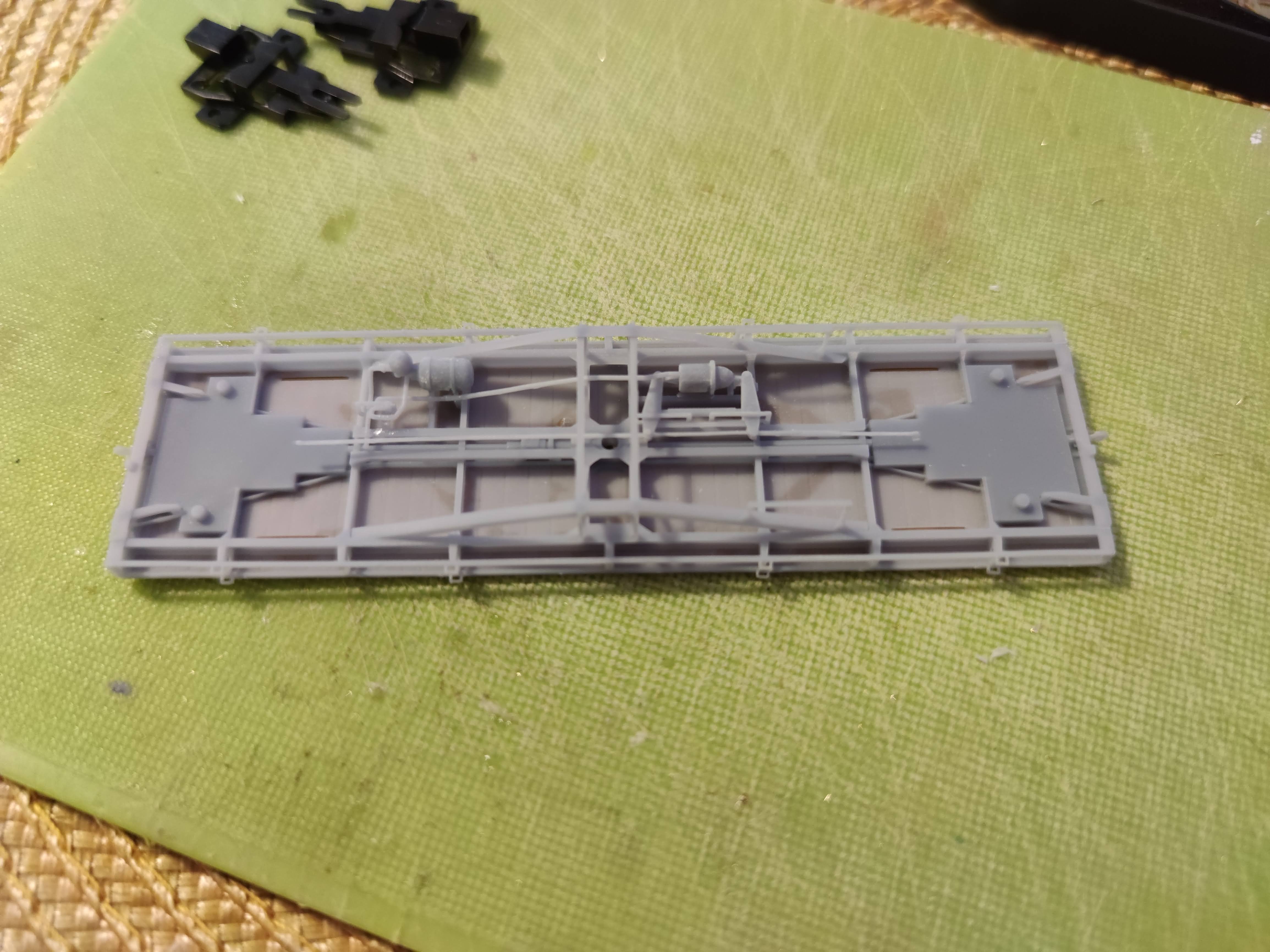

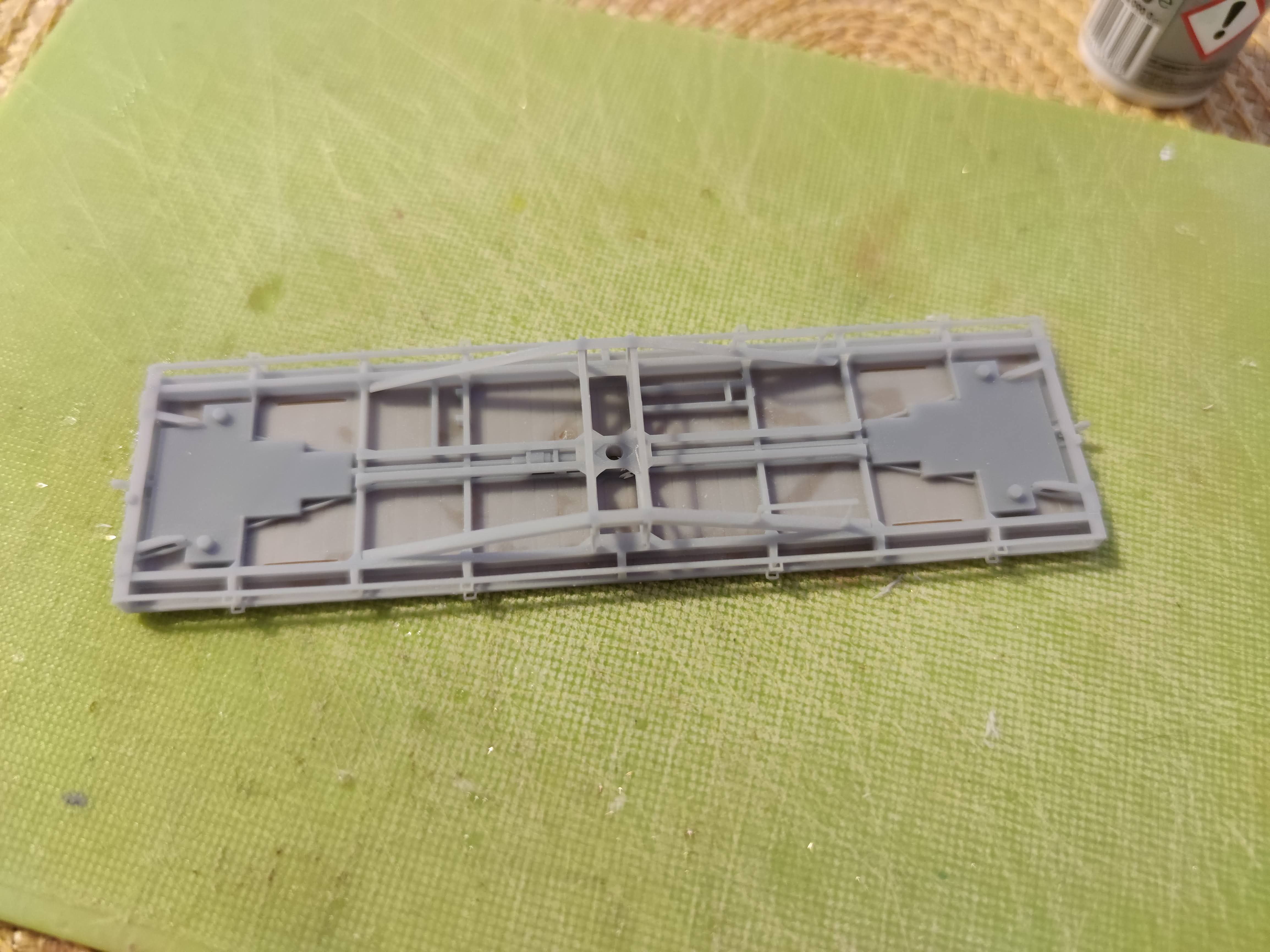

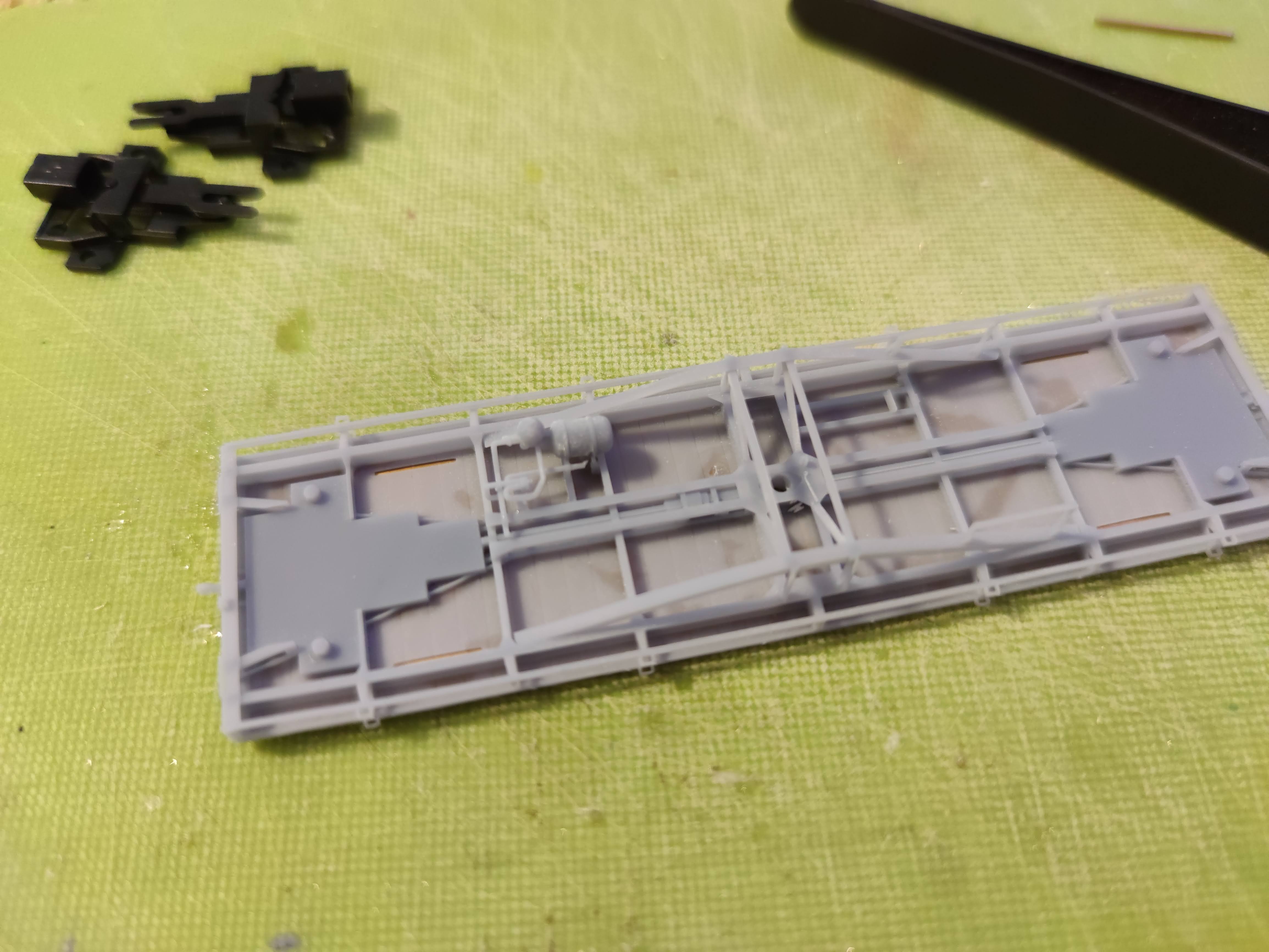

Příspěvekod Ceki » pon 02 led, 2023 4:42 pm
Opracovaný rám vozu s podlahou. Pro zasunutí kinematiky po lakování je třeba odbrousit naznačení šikmých nosníků k čelníku a snížit aretační čepy tak, aby následně kinematika zajela pod spojovací tyč špalků.

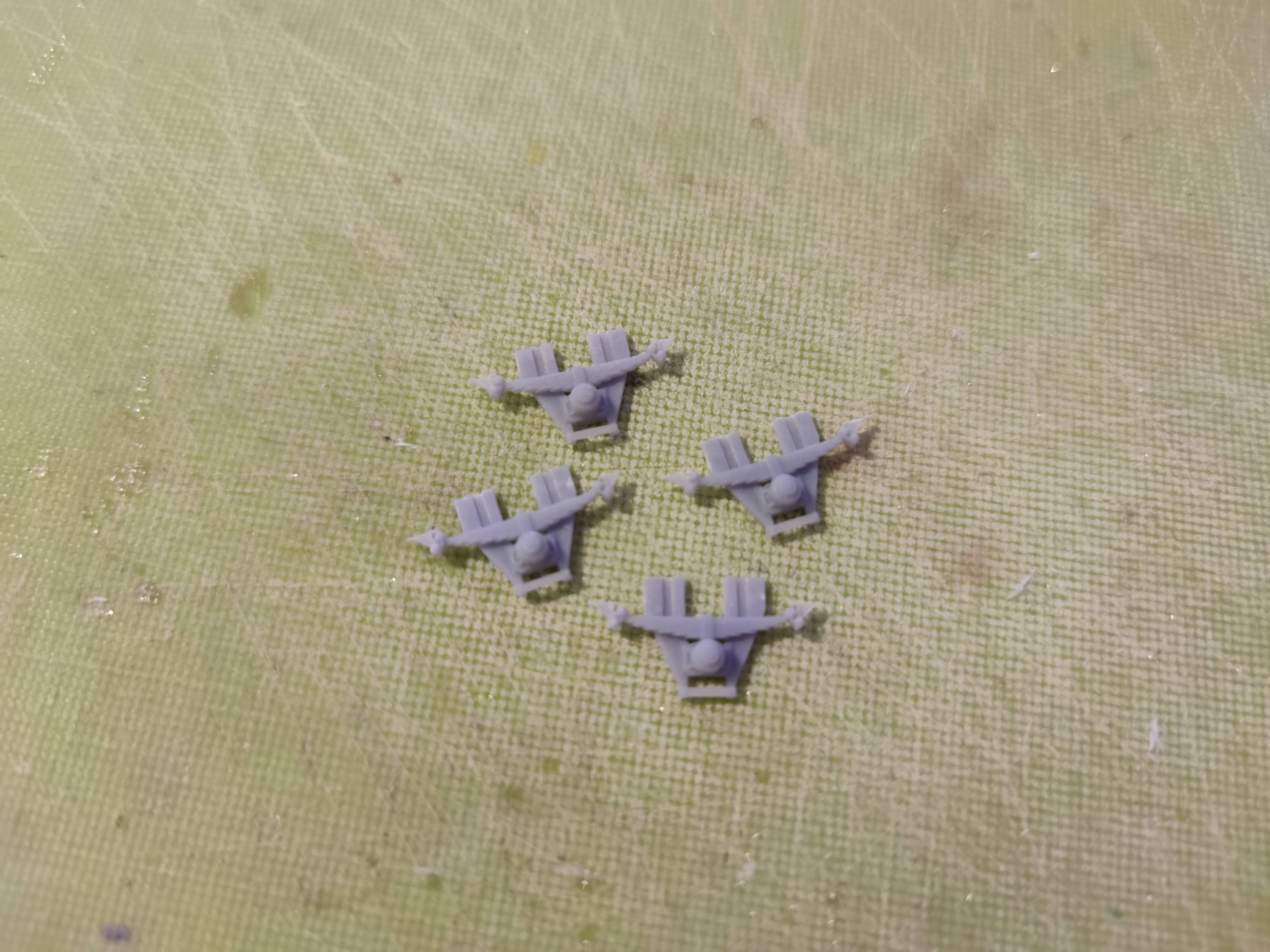

Vyřezané rozsochy.

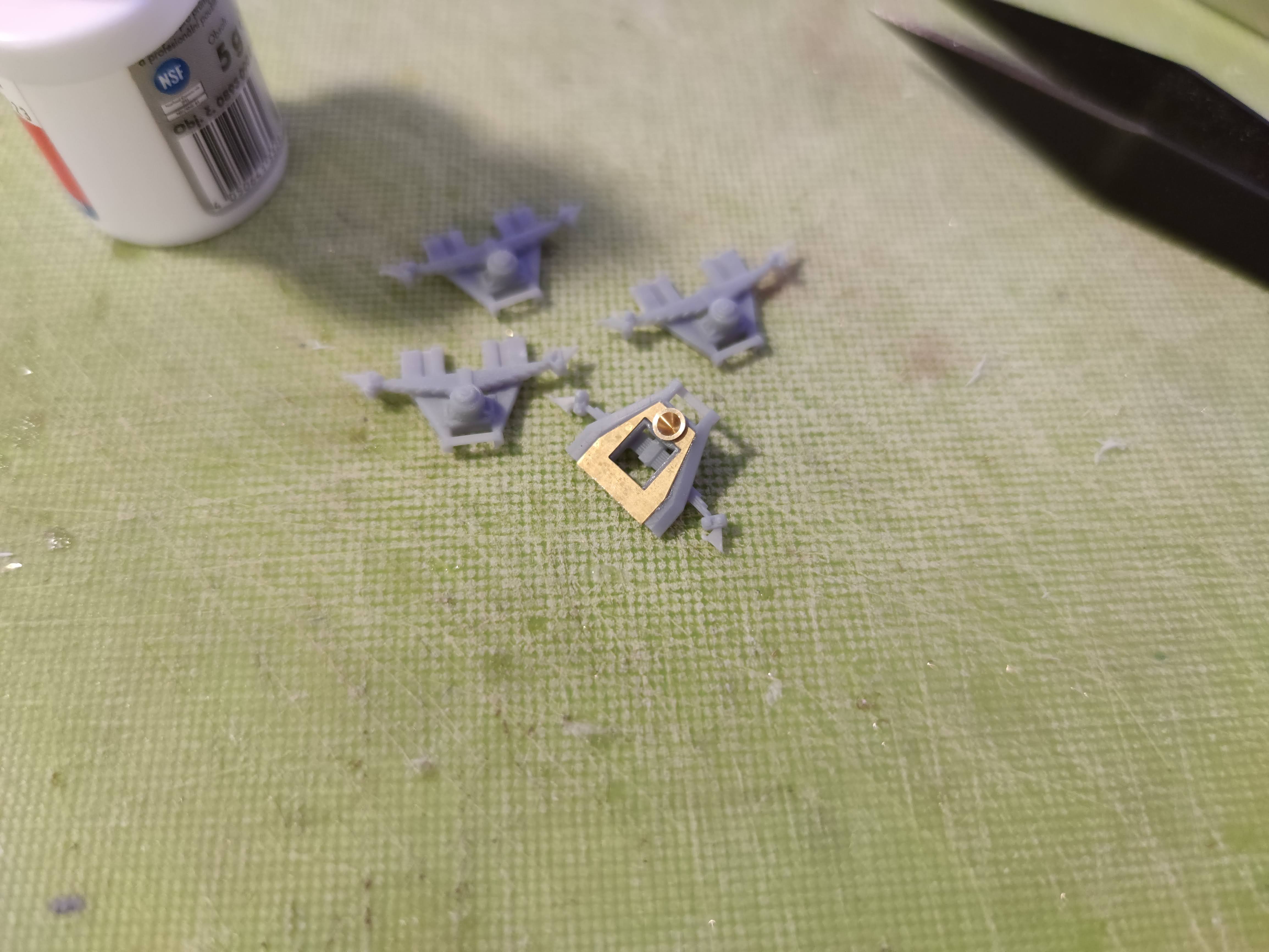

Příspěvekod Ceki » pon 02 led, 2023 4:43 pm

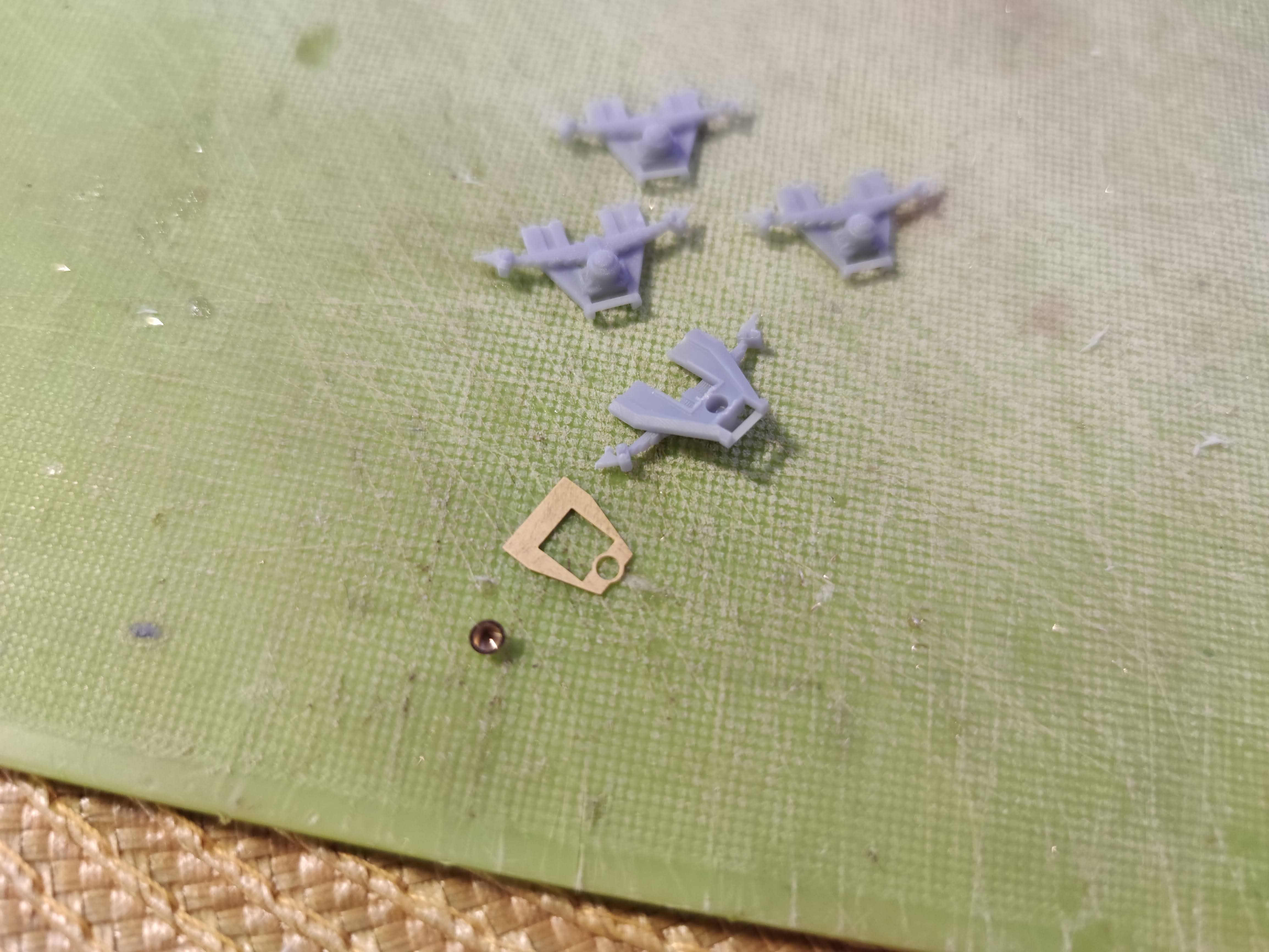

Klasická sestava rozsochy z eshopu. Tisk, leptaný plech, ložisko.
Ceki
Příspěvky: 165
Příspěvekod Ceki » pon 02 led, 2023 4:44 pm

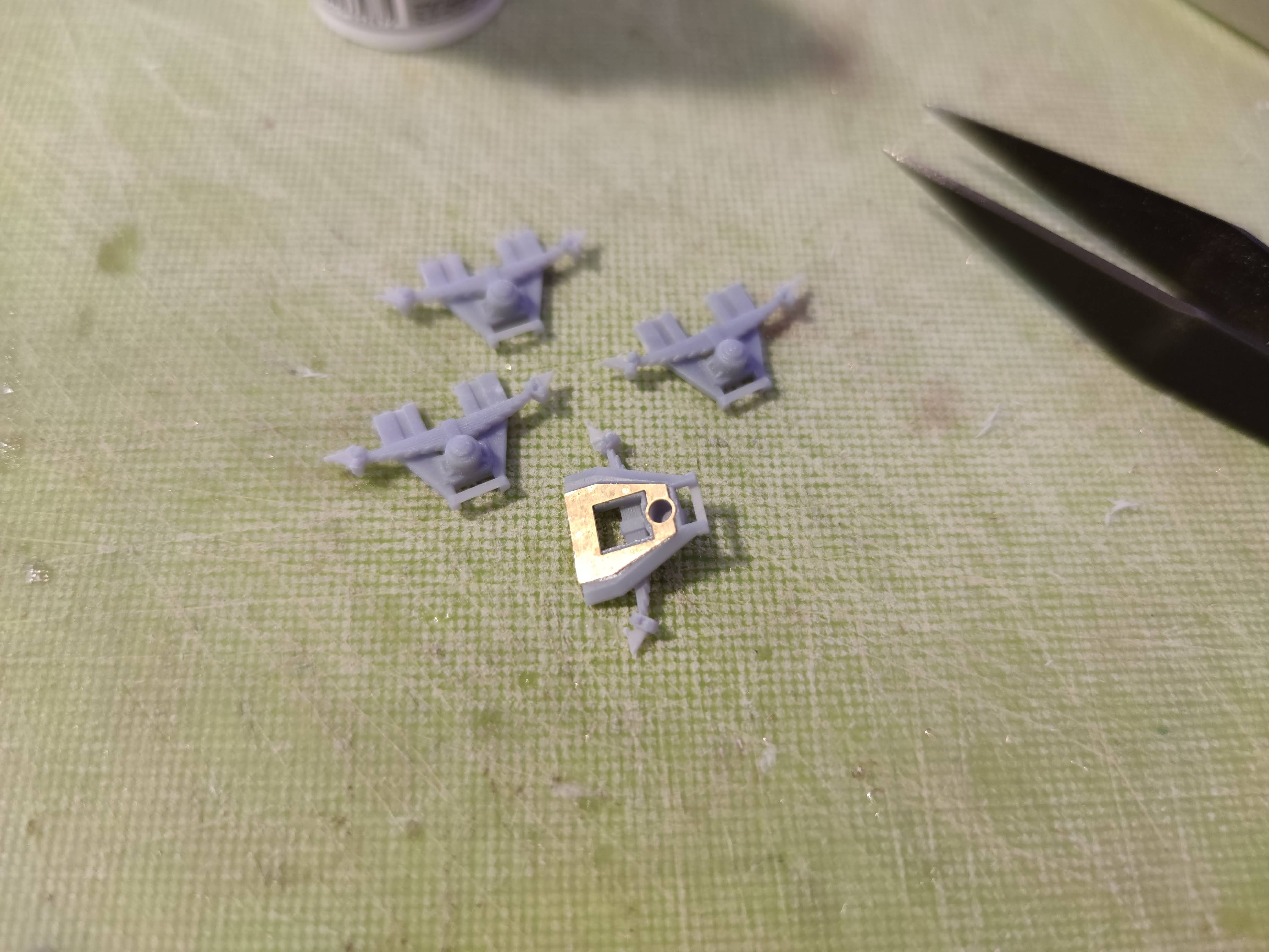

Místo styku podpěr a rozsochy okolo otvoru pro ložisko vybrousíme pilníčkem, lept pak lépe vleze do rozsochy a bude hezky zapadlý v drážce pro něj určenou.
Ceki
Příspěvky: 165
Příspěvekod Ceki » pon 02 led, 2023 4:45 pm
Z ložisek pro jistotu ubrousíme výstupek v místě úpichu aby zapadlo úplně do otvoru, stačí kapka lepidla a zatlačíme do rozsochy. Tím vznikne kompletní rozsocha.

Příspěvekod Ceki » pon 02 led, 2023 4:46 pm

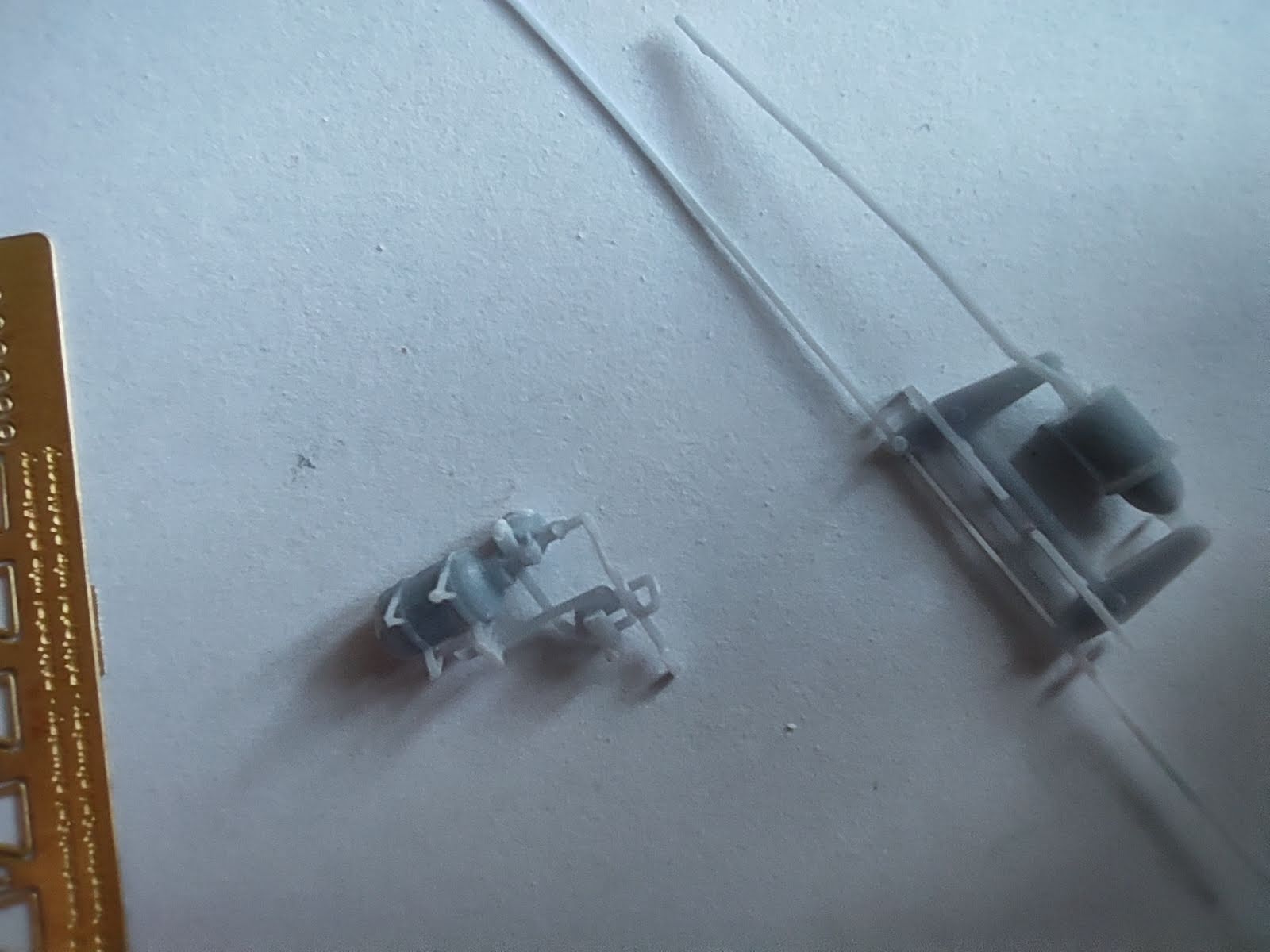

Na připravené místo dosadíme vzduchojem s rozvaděčem a trubkami, hlavní brzdové potrubí.
Ceki
Příspěvky: 165
Příspěvekod Ceki » pon 02 led, 2023 4:48 pm
Dále vzduchojem s táhly, které zkrátíme u příčníku kde začíná plocha pro usazení kinematiky.
