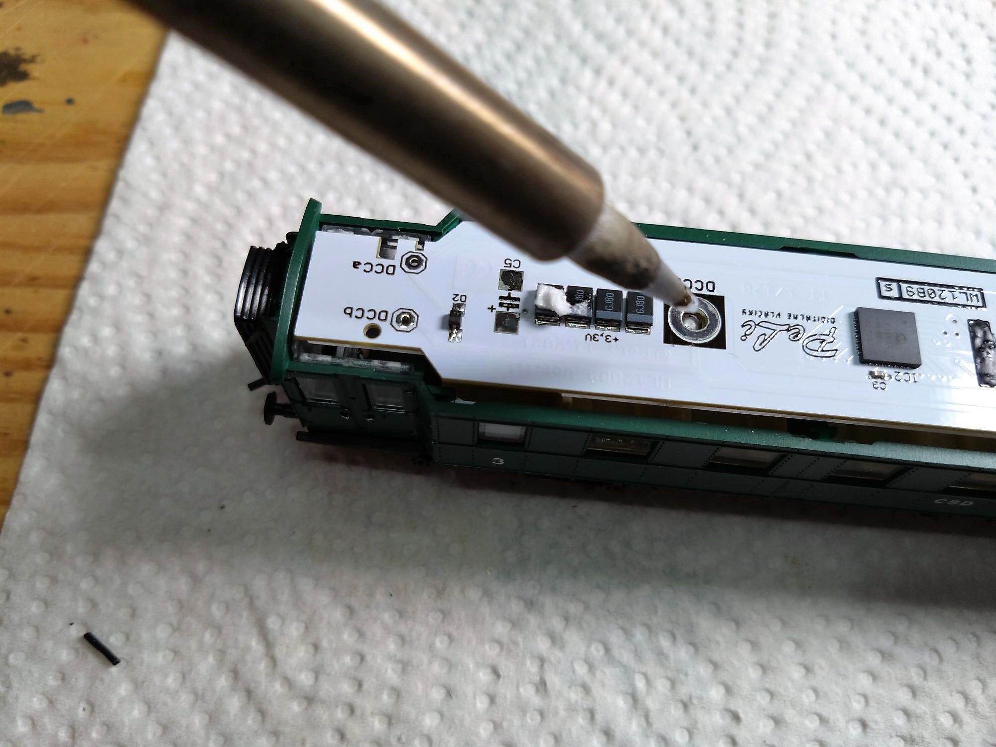

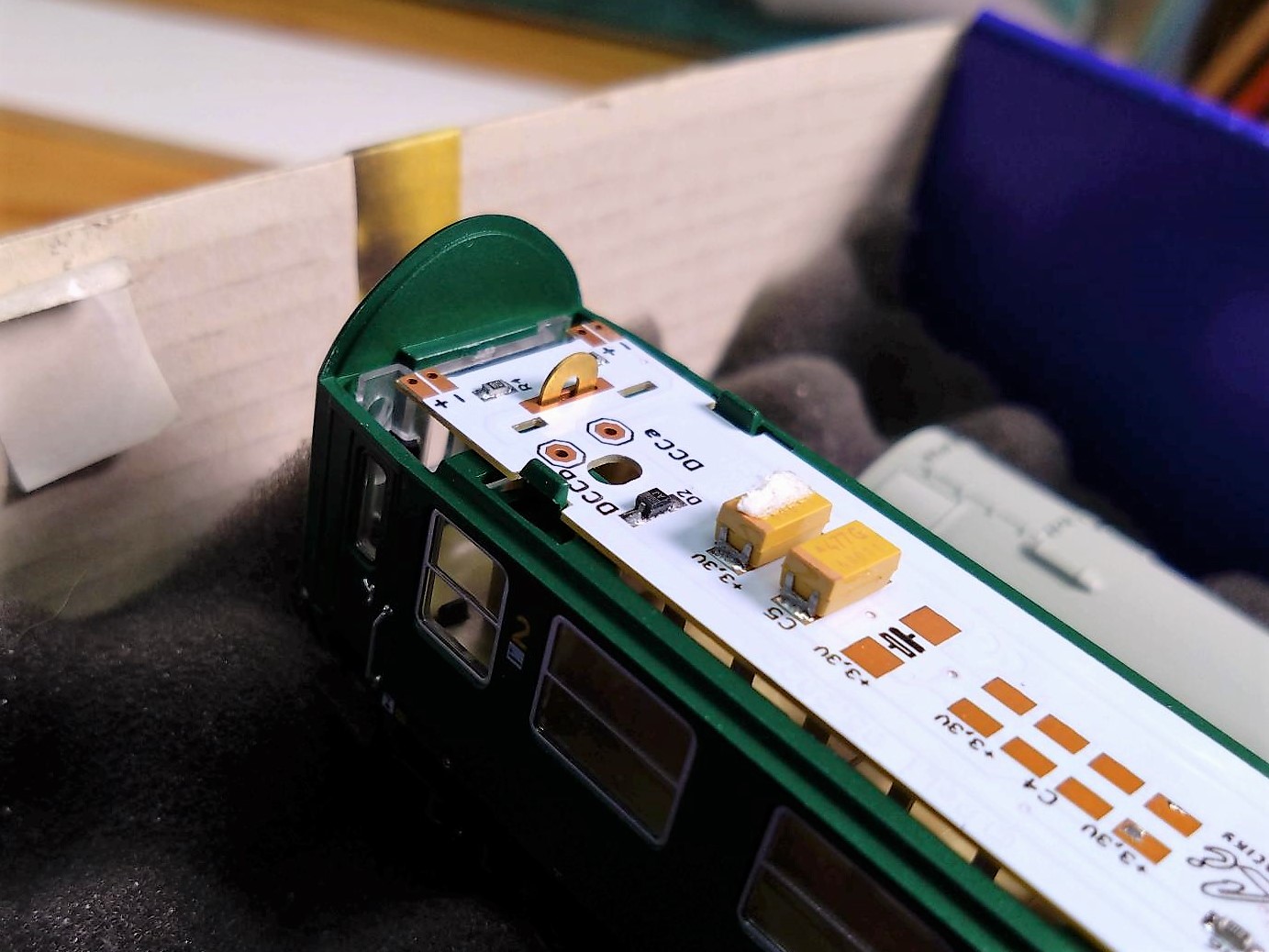

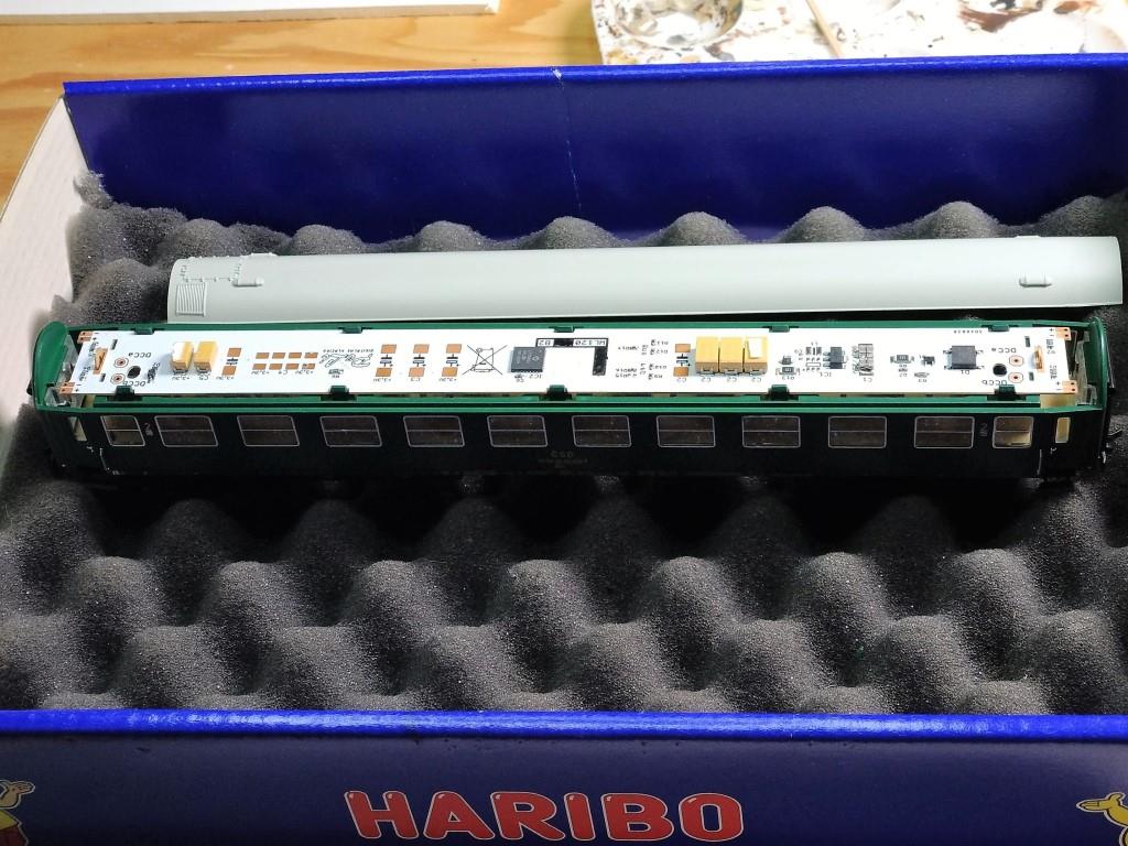

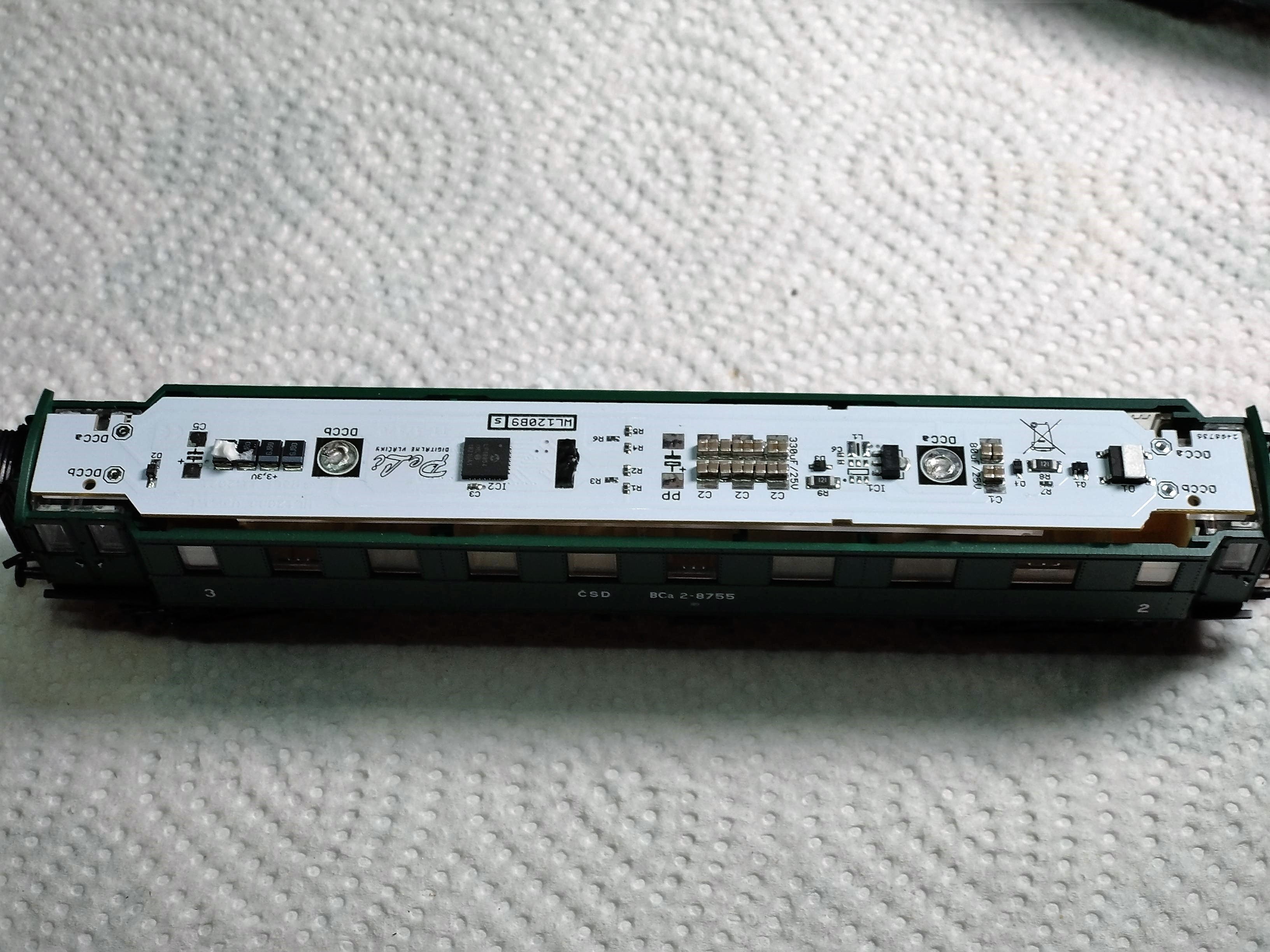

Dnes jsem přes různé peripetie dokončil montáže modulů osvětlení PeLi do Tillig Y a BCa. Jakkoliv jsem mněl obavy, šlo to krásně. Musím pochválit, ale mechanicky to je skvěle vyřešené. U vozů Y plíšky sběračů přesně zapadají do výřezů v desce. Nedá se to udělat špatně, netřeba žádné drátování, lepení apod. Jedině o koncového vozu je potřeba propojit hlavní desku s modulem s LED zadního osvětlení. Ale i to jde dobře.
tady je detail přívodního kontaktu, Ten se opatrně proletuje s deskou

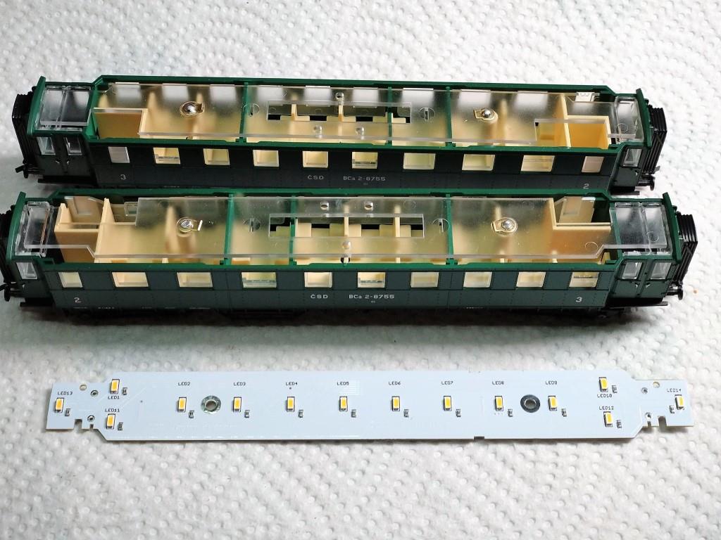

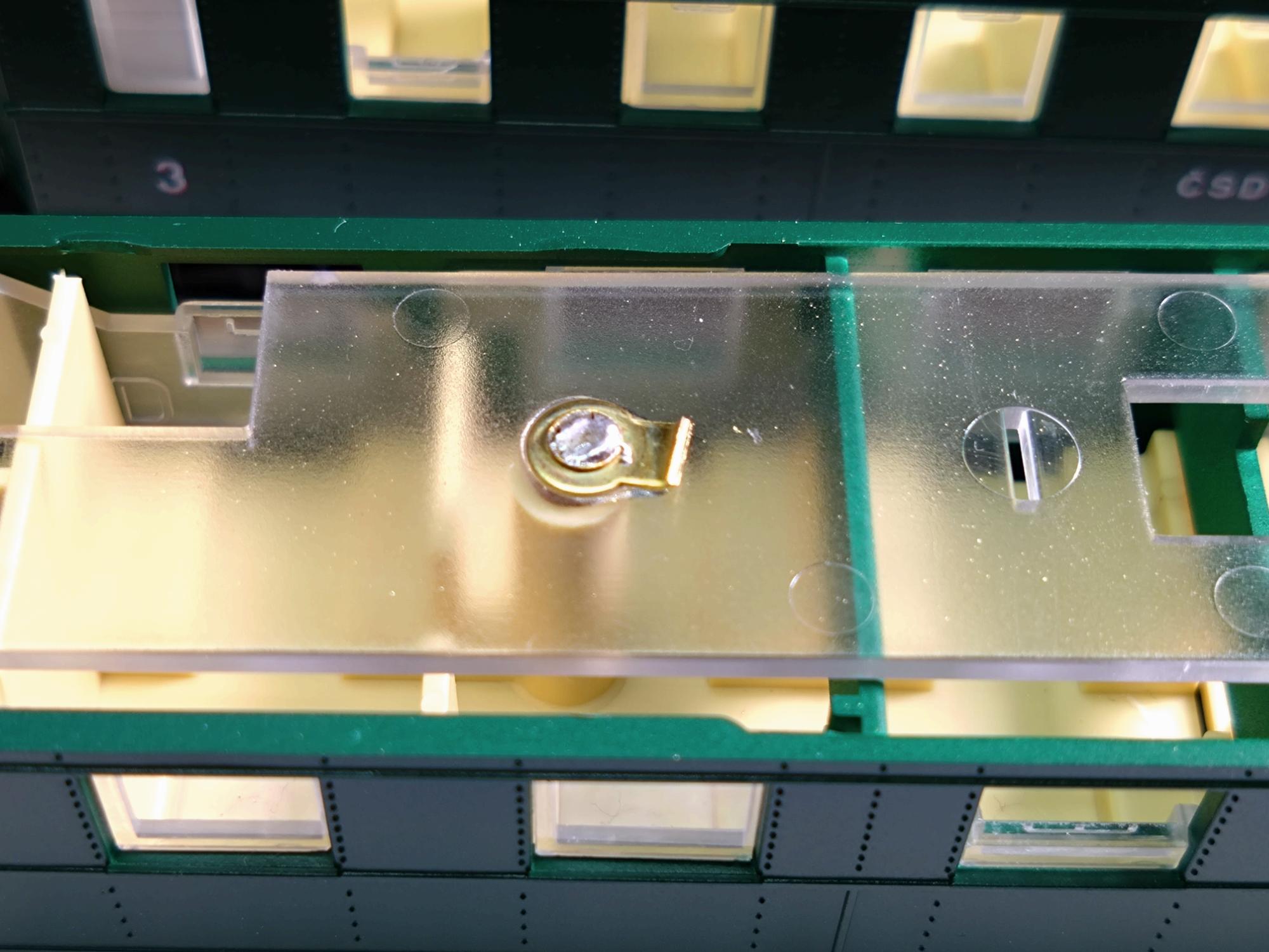

Poněkud větší práce je s BCa vozy. Jednak jde docela těžko sundat střecha (podařilo se mi poškodit zevnitř zámky, naštěstí to není vidět), jednak je přívod proveden jako dlouhý nýt zakončený očkem. Nejprve jsem se pokoušel nýt nějak uvolnit a očko odstranit, také abych odstranil průhlednou krycí destičku. Nakonec jsem od toho upustil, očk odštípal a opatrně proletoval nýty s příslušnými otvory. je třeba pracovat rychle, aby se nepoškodil plast. No a je hotovo. Možná ponechaná destička rozptyluje světlo LED i do sousedních kupé, ale pro mne víc než dobré...

Nejprve jsem nýtek shora ocínoval s použitím kalafunového tavidla
pak jsem opatrně propájel otvor s cínem na nýtku
výsledek je zde
