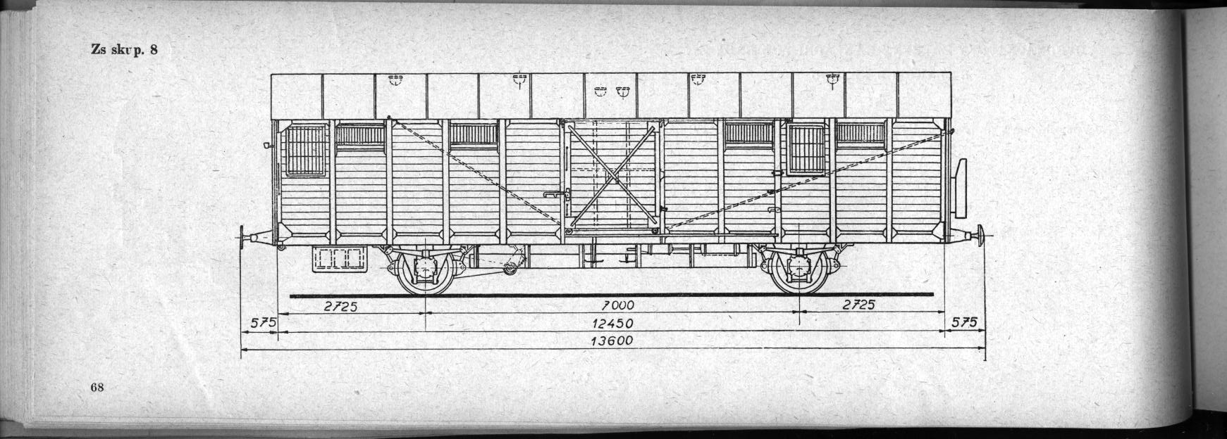

Okna měly z výroby pouze vozy ZZdv a z nich odvozené nářaďové vozy.
Podlouhlá kniha vyšla dvakrát. V roce 1960 jsou tam vozy Zdv/Zs dvakrát, jednou bez budky s rozvorem 9 m, podruhé podivně kombinované. Je tam obrázek slovenské dlouhé varianty s budkou pod střechou a rozvorem 9 m, dával jsem ji i do knihy, a k tomu je tam kresba vozu, který má rozvor 7 m, bez budky a k tomu podivná okna. Ani ZZdv neodpovídá, takže neodpovídá ani obrázku 135 v knize. V roce 1965 už je tam jen jeden Zdv/Zs, tj. bez rozlišení rozvoru a skupiny.
Bohužel z fotek pozdějších pracovních fozů nejde nic poznat, protože občas dostaly okna. Rozhodně se nejedná o verzi z výroby, ani není známo, že by byly později upravovány. Jediná podivnost je v tom náčrtku z knihy. Celá idea rychlých vlaků stejně časem fungovala jinak, než si to MŽ na počátku představovalo, takže to jejich využitím nebylo tak horké. Zejména po válce to už bylo malinko jinak.

Radku díky za vysvětlení. My jsme si teď rozpracovali vozy ZZdv a Zdv 1932 a byla možnost udělat si nějaké odvozené varianty, do čehož nám poslední podklady vnesly trochu zmatku v tom, jak rozmístit okna. Nářaďový vůz máme zdokumentovaný výkresem i fotkami, ale do toho se teď pouštět nechci, je třeba budovat vozový park základních vozů. Zdv s okny ze "šedivé" podlouhlé knihy se mi jevil jako sólo varianta vozu ZZdv spíše než pracovní vůz, má kreslené podélné žlaby na dlouhé předměty, stejně jako ZZdv, Zav nebo nákres v knize Nákladní vozy ČSD 1918-1950, ale pokud je jisté, že z výroby vozy nešly v podobě ani jednoho z těch dvou náčrtků, pak tedy není co dotvářet.

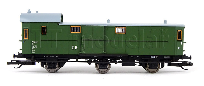

Nevíte prosím někdo, jestli u nás po válce zůstalo více třínápravových služebních vozů Pw3Pr bývalých pruských drah než ten jeden, co stál dlouhá léta odstavený, jestli si dobře vzpomínám, v Pardubicích? Když jsem jezdíval koncem 80.let do Prahy na školu, tak jsem kolem něj projížděl. Myslím, že to byly Pardubice. Tehdy jsem si přetřel dva jeho modely od BTTB s cílem je opatřit popisem ČSD a už je nejvyšší čas je tedy popsat a dokončit :) :) :) Děkuji

Příspěvekod radeksindy » pát 03 led, 2025 7:24 am
Nějaké bližší info nebo označení typu by nebylo? Nebo alespoň foto modelu, který cheš předělávat.

Příspěvekod UncleFardy » pát 03 led, 2025 9:05 am
Jde o tento vůz. Model má desítky let starou formu, má své mouchy, dělám si k němu nový pojezd. Někde na diskusi jsem před lety zjistil, že jeden měl číslo ČSD Ddy 6-4859

Příspěvekod UncleFardy » pát 03 led, 2025 12:00 pm
Nový pojezd proto, že má vnější rozteč podélných lávek 30 mm, což krát 120 je hodně mimo průjezdný profil, a jsou o dost výše než by měly být. Součástí pojezdu jsou stupačky do oddílových dveří osobních vozů a neobyčejně mohutá spodní lyžina posuvných dveří. Navíc je i samotná horní hrana pojezdu výše než by měla být, takže i celý vůz je vyšší oproti správně vysokým jiným vozům z té doby. A vůz se mi líbí, což je mou současnou motivací přeznačení dokončit. Pojezdy využiji i k přestavbě odpovídajících osobních třínapravových pruských oddílových vozů, které mam rovněž z té doby dva a chci si jich na burzach ještě pár dokoupit.

Příspěvekod Petr Barchánek » pát 03 led, 2025 6:39 pm
Tento vůz, resp jeho skříň stávala ještě nedávno v zast. s nakl. Chotyně mezi Libercem a Hrádkem nad Nisou.
Pak jsem ho viděl ještě na jedné fotce - někde podle Labe u Přelouče. Jen teď z hlavy nevím, ve které knížce jsedm tu fotku viděl.

Tak to by snad i mohlo znamenat, že jich tu kořistních zůstalo po WWII více než jeden...

Příspěvekod radeksindy » sob 04 led, 2025 8:10 am
Tak se ukazuje, že fotka nestačí :wink: Podle blatu původně označeného číslem 4, později IIa 11, se vyráběly vozy Pw3 cca od roku 1900 do roku 1921, podle literatury jde asi o 2600 vozů. Tomu by taky odpovídal počet vozů, které zůstaly u nás. Jenomže ve skutečnosti se jedná o několik typů, které později u DR dostaly označení Pw3 Pr 99a, 02, 11/11a. Výkres se totiž dost měnil a to zahrnuje i rozvor (7 nebo 7,5 m) a celkovou délku přes nárazníky (11,3/12/12,9m). Takže co vlastně BTTB vyrobil? Jaký to má rozvor a délku přes nárazníky?

Příspěvekod UncleFardy » sob 04 led, 2025 2:04 pm
Jedná se o Pw3Pr11, rozvor 7500 mm a délka přes nárazníky 13200 mm po přepoctu délky modelu 110 mm. Je možné že délku modelu přizpůsobili pojezdu pro osobní vozy C3Pr?? s rozvorem 7500 mm

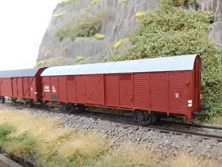

Příspěvekod UncleFardy » sob 04 led, 2025 2:06 pm
Prototyp modelu Zdv 1932. Nemam žlutou, takže je foceno z čela bez kola brzdy, které bude natřeno a osazeno dodatečně...

Příspěvekod radeksindy » ned 05 led, 2025 10:00 pm
ČSD Ddy 6-4859 sedí, byl zrušen v roce 1954, pak ještě 6-4848, ale ten byl vrácen DR v roce 1949. Budu pátrat dál.

Děkuji! Už mám přeznačený jeden KPwgs 44, stojí u nás ve Velkém Březně, teď o svátcích jsem postavil 4 služebáky D, klasické z první série pro ČSD, no a na zpestření obozu dostanou ČSD popis dva tyto prušáky. A díky Knize už je na světě Zdv 1932 a dokončuji druhou prototypovou dvojici ZZdv, ale tam nám pořád ještě ne vše sedí. Cesta k cíli je trochu trnitá... :)
