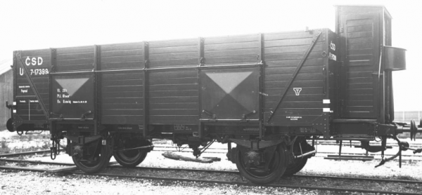

Paráda! Ten K 58656 a pak fotka téhož typu vozu čsd s krátkým uhlákem s plošinkou je to pravé ořechové. Chci udělat model uhlaku, který časově propojí nejstarší uhlaky s dřevěnou kostrou skřįně s uhláky pozdější řady Ut a tohle je přesně ono. Číslo vozu je zřetelné, takže rozměry se dohledají v seznamu vozů.Mám trochu kvapík, laser bude mít rok a půl odstávku, takže co se nestihne do měsíce....

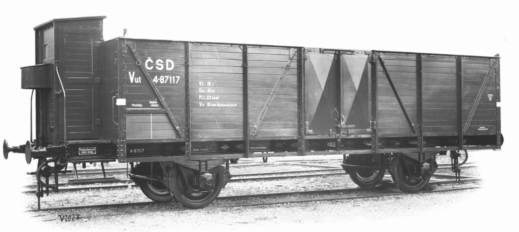

O tom Vut 4-87117 jsme s kolegou dlouze mluvili, jak ho udělat technologií laser cut z překližky a plastu s leptanymi doplňky, ale ne všechny detaily by šly ztvárnit. Muselo by se zjednodušovat. A to není ono.Tiskař to udělá komplet bez kompromisu. Problém je jak udělat nýty zvenčí na prkně. Na plechové výztuze to jde, na u-profilu taky. Ale na prkně? Máme zmáknuté rohové L-profily, ale těch záludností je víc. Pokud vím, varianty vozu Ut v TT budou :-) takže se pokusíme ještě o nějaký jiný uhlák novější konstrukce po vozech dřevěných. Díly na prototyp Pt a Pd jsou ve výrobě a do odstávky uz toho moc nestihneme. Nízkostěnné vozy Np a a Ndp (rekonstrukce ze Zd) budou nachystané během pár dní ale nemám čísla. Np budou nebržděné a Ndp s plošinkou. Ale obávám se, že to už je III.epocha, my potřebujeme druhou.

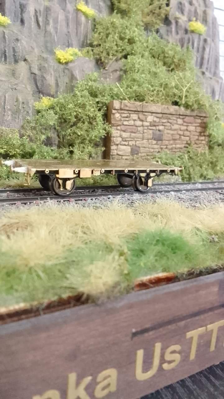

Uběhlo pár týdnů a dostal jsem se ke stavbě vozů Pt ex Ut a dlouhána Pd (Ptsk). Nechci to tu plevelit fotkama rozestavěných vozů, davám zde jen jednu k vozu Pt. Je to prototyp. Svedl jsem dlouhý "boj" s výrobcem leptů, který vedl k trochu mohutnějším očkům na hraně vozu, ten díl je z mosazi 0,5 mm. A stříška nad schránkou pro nálepky je taky trochu větší, skoro by se pod ní schoval posunovač. Mám v hlavě dvě konstrukční řešení, jak ji uvést do normálu. Podlaha na vůz bude přilepena až nakonec po nabarvení, bude z překližky 0,4 mm a v okamžiku focení schla po namoření. Těsně před dokončením je i prototyp dlouhého Pd, ale na spodní pražec se nám vloudila chyba v tom, že nám uhly spodní držáky klanic oproti horním. Takže poznatky ze stavby obou modelů jsem využil k humanizaci obou stavebnic, prostě k úpravám, aby byl model postaven snadněji, rychleji a lépe. No a na základě zdejší diskuse jsem tedy aplikoval tip na další plošiňák, který vznikl odstrojením vozu Zd s rozvorem 6 m. Bude to hodně podobné tomuto Pt. Viditelné krakorce, upínací očka na hraně vozu, na podlaze, plechy na základní nápisy. Očka budou menší a jemnější, ten plech to dá, i na dalších vozech Pt a Pd. Takže fotka ukazuje takový první nastřel. Nárazníky jsou košové, koš 3D tisk, nárazník s tyčí je soustružený. Při první stavbě plošiňáků jsem si i promyslel, jak ztvárnit ten dlouhý vůz Nd (Nsk) z roku 1937. Nejlepší asi bude využít hotový leptaný pojezd Pd s potřebnými úpravami a skříň udělat z 3D tisku. Neřešit ji z překližky a milionu dolepovacích leptaných detailů. Tímto způsobem máme vytvořený vůz Vlo, který je krátký a dá se to, v případě Nd ale fakt ne :-) A spodní pražec se zpevní podlepeným páskem plechu 0,15 mm. Všechny modely budou hlavně jezdit, nejsou určeny do vitrýny. Když se dívám na ty dvě fotky z předcházejících příspěvků, tak se mi zdá, že bok pojezdu i skříň a klanice mají stejnou barvu, tedy červenohnědou. Nevypadá to na to, že by pojezd a klanice byly černé a korba červenohnědá. Jakmile mi dojdou humanizované a opravené díly, tak tu ukážu všechny tři plošiňáky, tedy Pt, Pd a P ex Zd, už nabarvené, připravené na popis. Zhotovení popisů jsem ještě nezadal.

Budou ty plaťáky bez nákladu dost těžké? Nebude lepší místo dřevěné podlahy narýt prkna do tenkého olověného plechu a udělat podlahu z něj?
