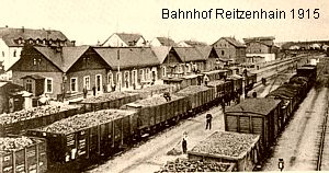

Našel jsem na německých stránkách letopočet 1915. viz: http://www.reitzenhain.de/geschicht.html

U prvního obrázku je vidět jeden vůz s vnější výztuhou, takže bude z období po roce 1910. U druhého to vypadá na starší fotku.

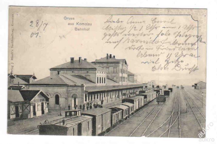

pohledice Chomutovské nádraží 1901
mimochodem nabízeno na Aukru za 999 Kč

Typický důvod, proč na Aukro radši vůbec nechodit.
Na e-bay.de se taḱovéhle čumkarty typicky draží za jednotky eur, to už jó musí být unikát, aby se prodal třeba za 20 - 30 éček. A když už tam někdo napálí vyvolávací cenu takhle vysoko, tak to na 100% neprodá.
