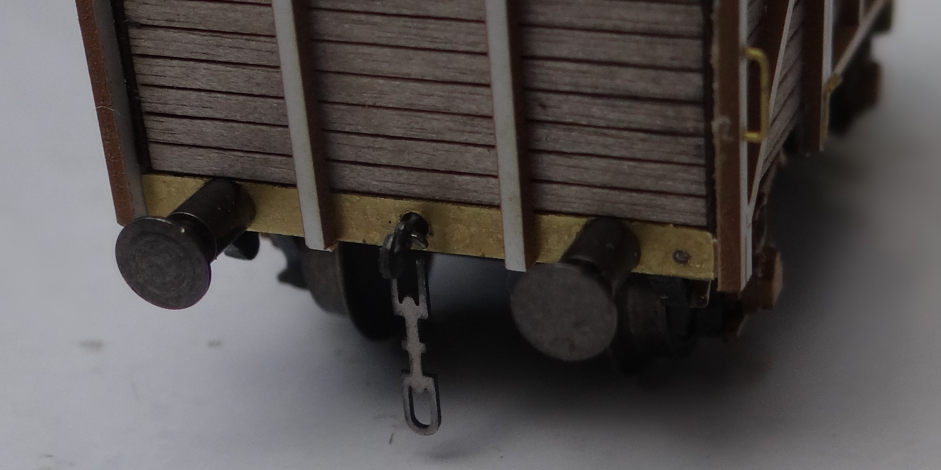

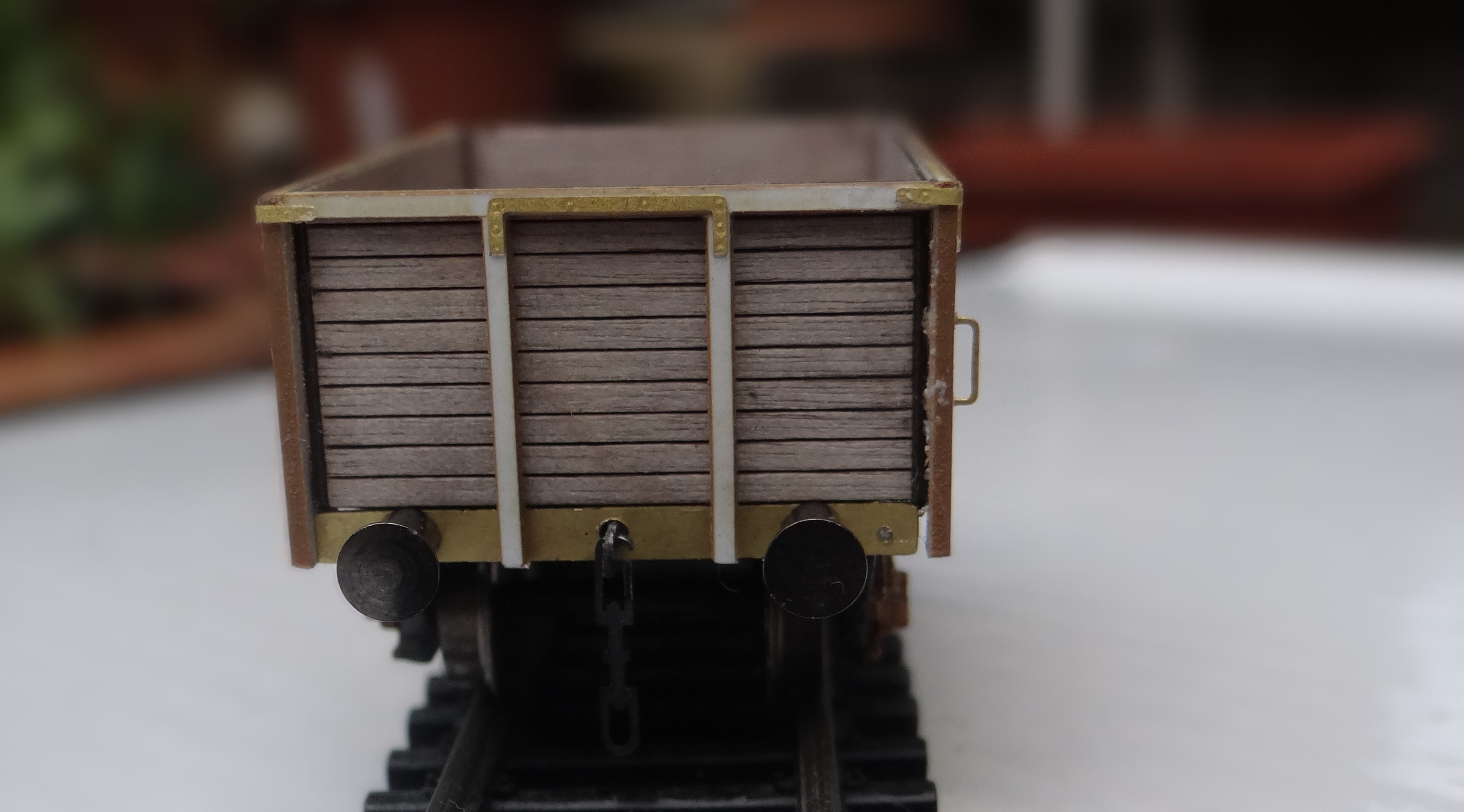

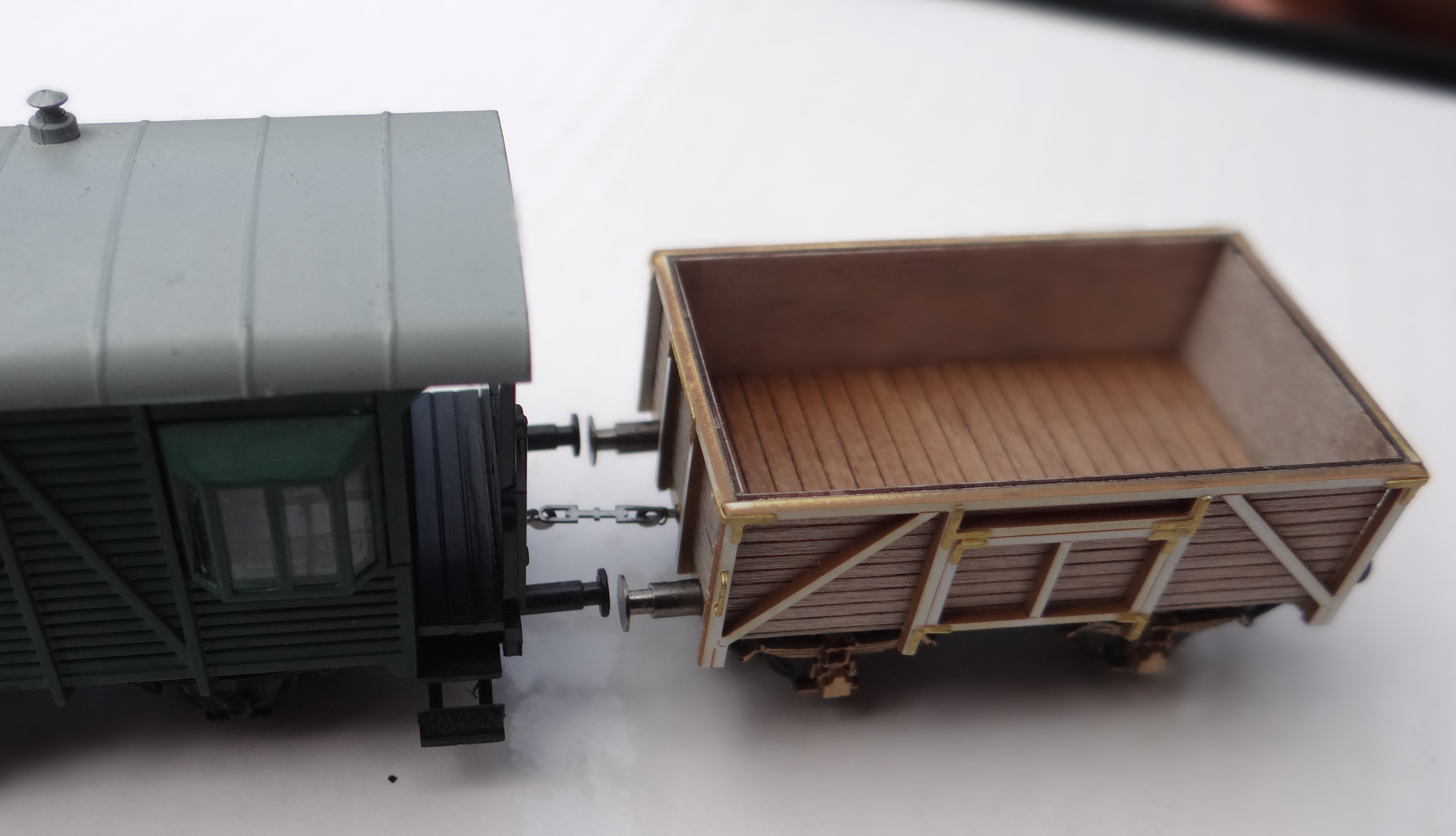

Příspěvekod UncleFardy » sob 04 srp, 2018 4:25 pm
Pár fotek jako další ukázka
UncleFardy

Příspěvekod UncleFardy » ned 05 srp, 2018 6:42 pm
Naše modely jsou stavěny pro intenzivní modulový provoz, není to tedy žádná vitrínová souchotina. Mosaz 0,2 mm mě vůbec nesmí přijít na modelářský stůl a hodlám teď na madla a stupačky vyzkoušet alpaku, aby to bylo opravdu pevné a jen tak nic nešlo ohnout či odlomit. Ten uhlák je stavěný ze zbytků, co jsem doma našel, karton již je za normálních okolností zcela nahrazen plastem. Finální verze už bude mít prkna naznačená i zevnitř a budeme zkoušet jemnější konstrukci pojezdů, aby vynikla loukoťová dvojkolí. Každopádně ale myslíme i na drsné provozní podmínky. No a se spojováním už jsem získal zkušenost a praxi, s tím udělátkem tvaru V to půjde docela snadno.
UncleFardy
