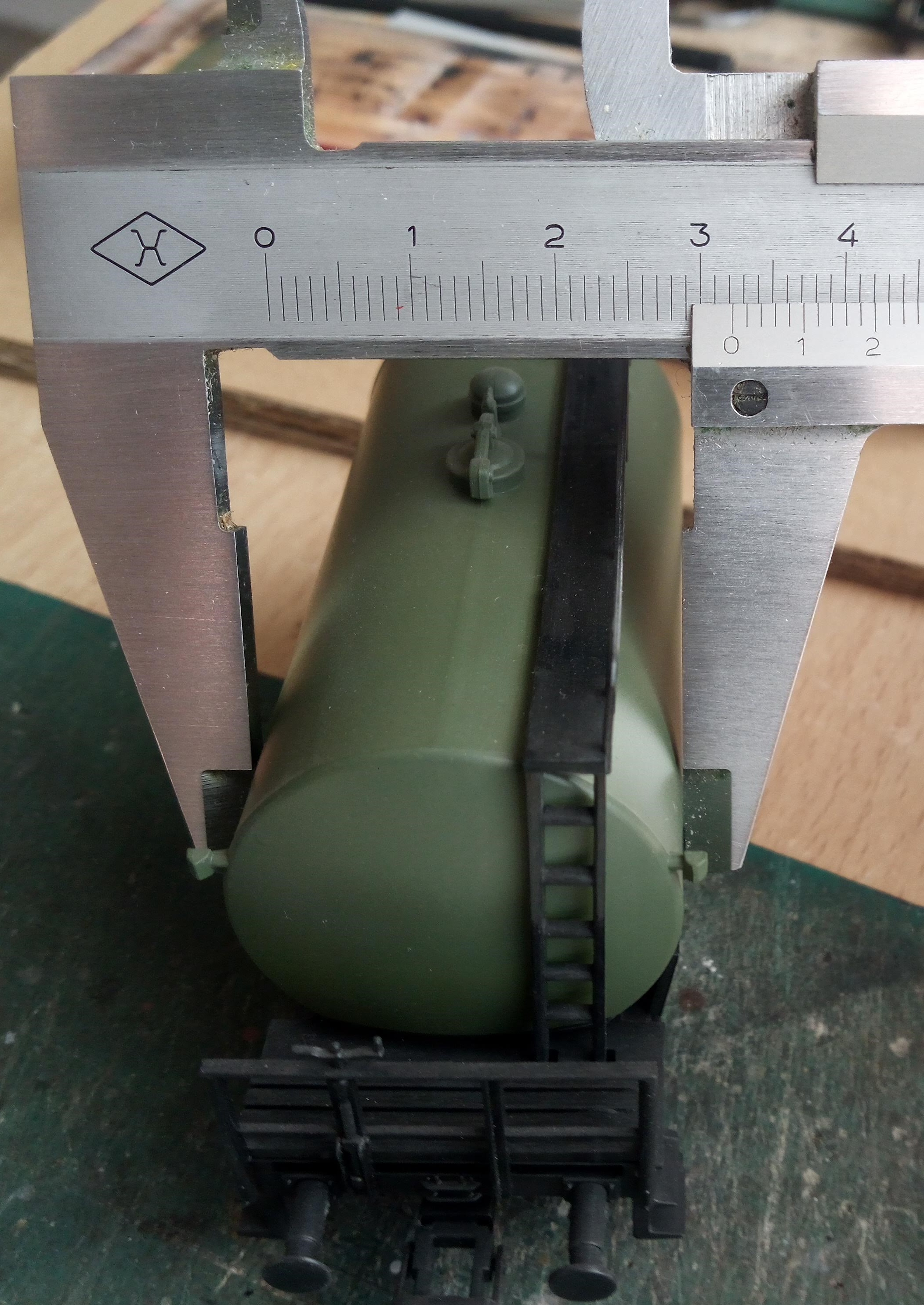

Za mě to není zase tak špatné, celkem levný základ pro různé vylepšení. Myslím, že předlohou je spíš kotel o objemu 300 hl. Ale výrobci to mají často označené špatně. mám Piko i Exact train a když je dám vedle sebe je kotel Piko viditelně větší (průměr 3,2 cm) a přesto má v popisce objem 240 hl. Exact má průměr kotle 2,9 cm a popis 300 hl. Označení Rt 8-xxxxx odpovídá kotlovým vozům. Jinak tam ale spousta popisek chybí. Odstín šedé těžko hodnotit, ale klidně to tak mohlo být. :D

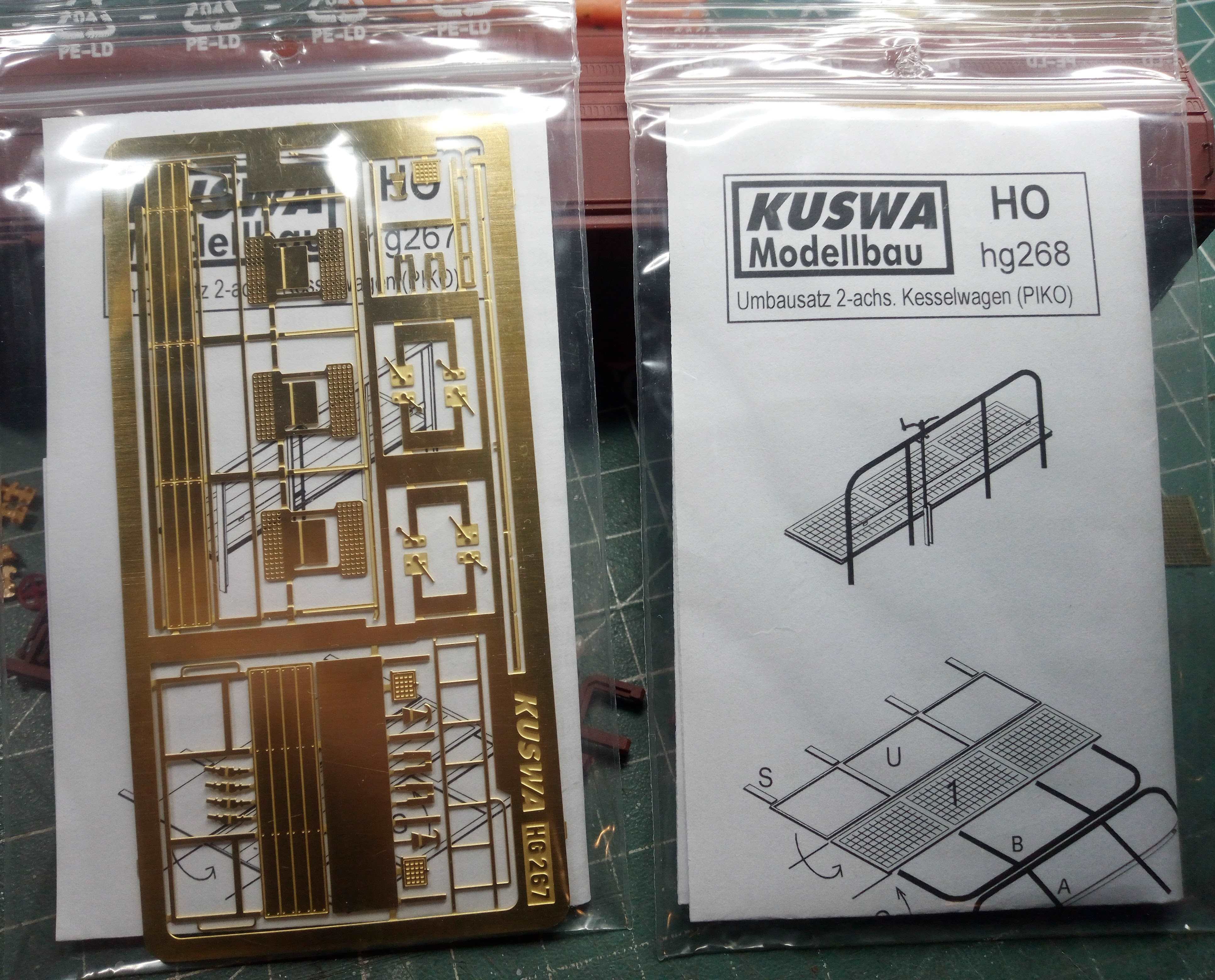

Mám to taky v plánu, jen doplním, že obtisky do sedmdesátých let nabízí pan Matoušek (obtisky JM) i když teď jsem koukal, že jsou momentálně vyprodané. Leptané doplňky, ve dvou různých variantách, se dají koupit tady: https://kuswa.de/HO-187/ I když to už úpravu trochu prodražuje. :D

To mě docela překvapuje, protože jsem si myslel, že ten velký už PIKO nevyrábí. Pokud je tomu s tím průměrem kotle pravda, tak to je poválečný vůz s objemem 360 hl. Ten u nás samozřejmě být nemohl a nebyl, jakékoli číslo ČSD je špatně.
Exact Train má v nabídce dvě válečné konstrukce - Uerdingen 300 hl a ELK 240 hl, takže je nutné si skutečně najít to správné.

Tak s tím kotlovým vozem nevím, v ruce ho zatím nemám. Je to Piko 27730 s popisem Rt 8-72198, tak až dojde, tak změřím a dám to sem. V Prago modelu nyní akce za 375,- Kč.

Piko recykluje stále stejný typ kotle už asi šedesát let. Forma je sice různě upravována, ale základ je pořád stejný.

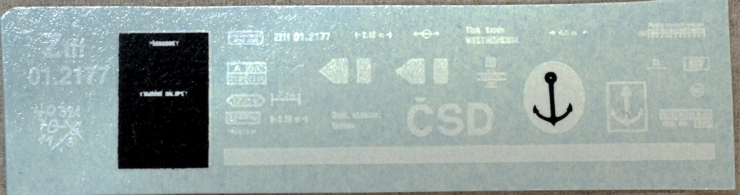

Cvične prerábam staré BTTB modely, učím sa patinovať a nanášať obtlačky.
Mám tieto obtlačky Ztff
https://www.nfmodely.sk/zeleznicne-mode ... tff-csd-tt
a ten istý vagón (ES Pečky robí ako Ztff úplne iný vagón).
Obtlačky na vagón nevojdú, akoby boli H0 a nie TT (mierka nie je na nich napísaná). A obrázok na odkaze, nie je to robené vo fotošope? Tá diagonálna čiare v strede cez kovania, aj kotva...

Skutečná velikost vlastnické značky ČSD na vozech byla 488x165 mm (výška písmen je bez háčku). Změř si obtisk a uvidíš.

Výška je asi 2 mm... :roll:

Takže H0. Být tebou, vrátil bych jim to. Kdysi jsem od nich něco koupil a taky jsem jim to vracel. Nebyli moc vstřícní, ale peníze jsem nakonec zpátky dostal.

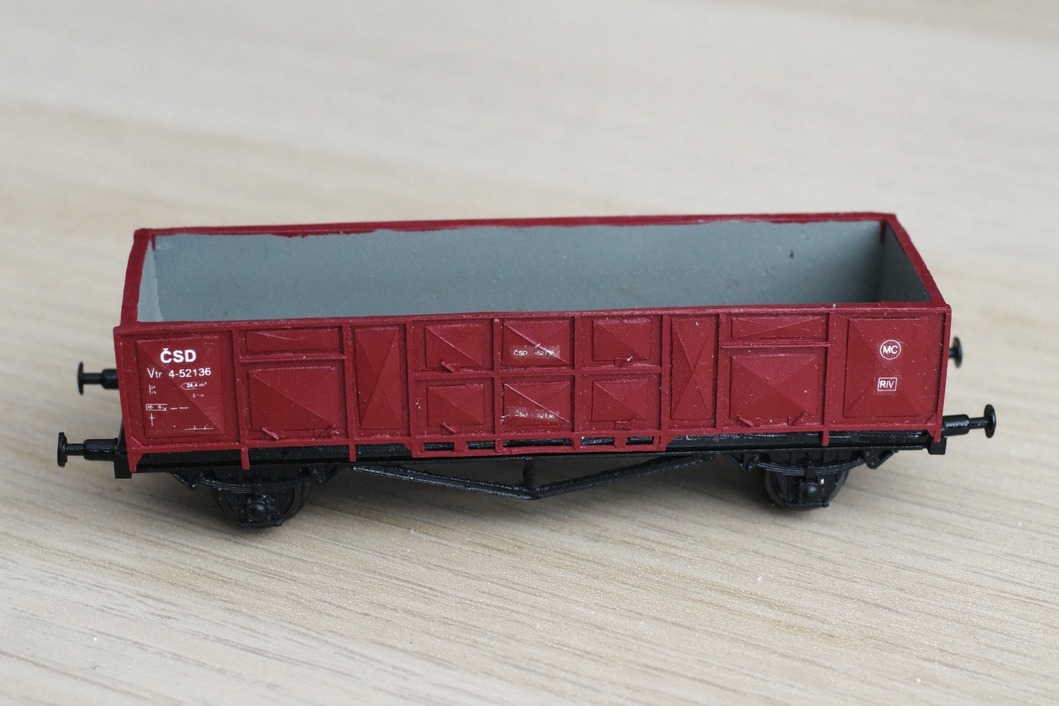

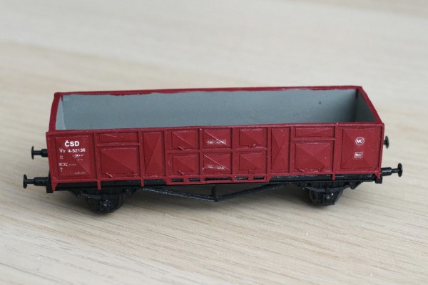

Kúpil som na burze toto čudo (TT):
Aj ma teraz trochu mrzí že som za to vyhodil peniaze... Nesedia detaily na krajných paneloch. Sú na tom obtlačky, dosť striebria... (Spriahla som už vyhodil.)
A číslo patrí na vagón s búdkou...
Nevie niekto výrobcu modelu?
