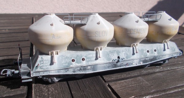

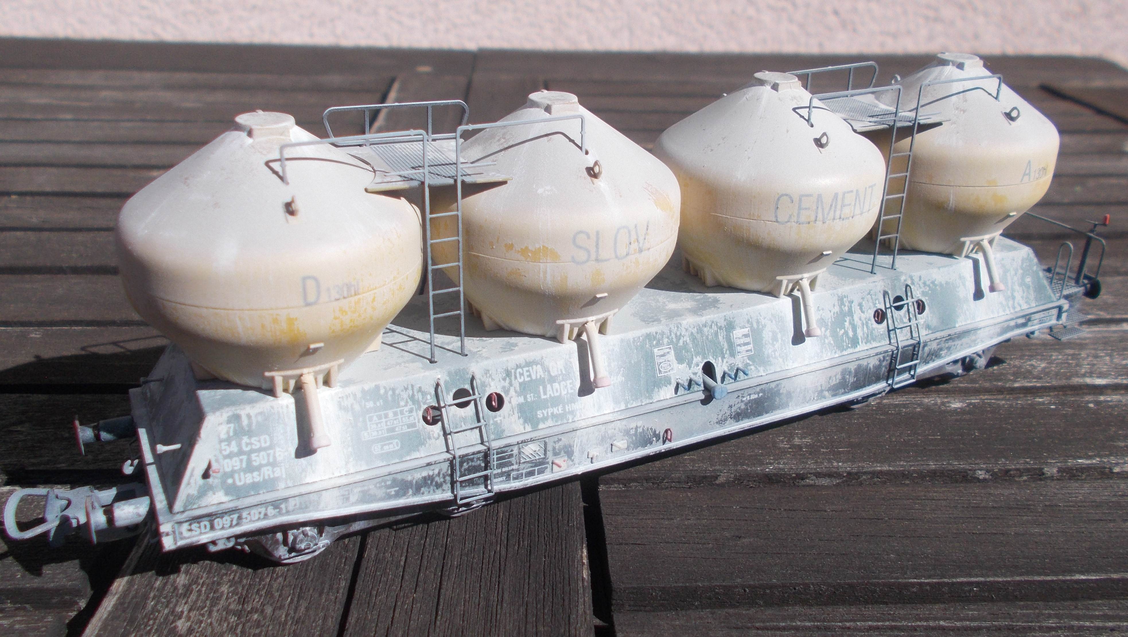

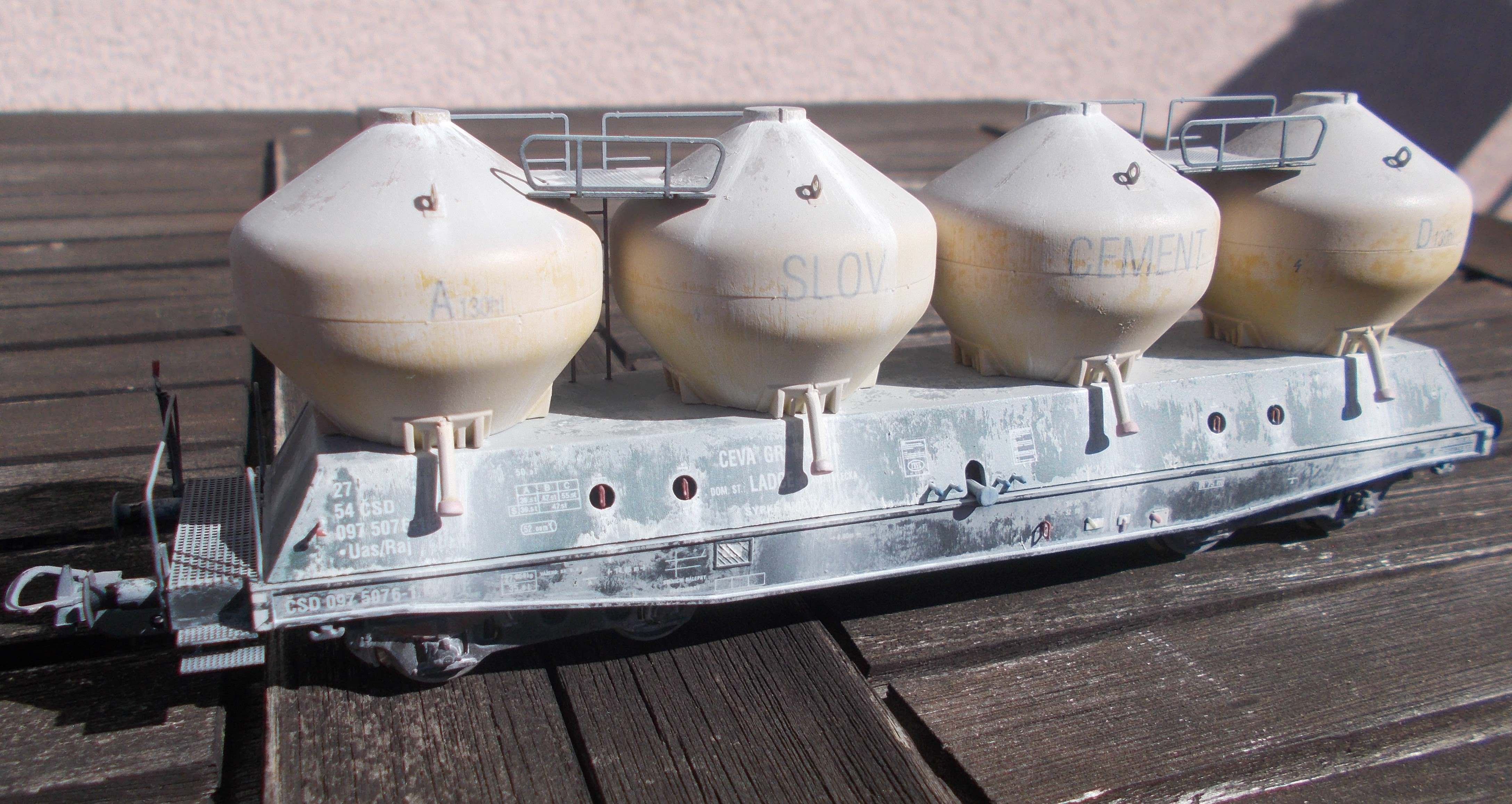

Příspěvekod Milan.D. » sob 20 zář, 2025 10:44 am
Dostal jsem od kamaráda za nějakou protislužbu Rajku od Bramosu a jelikož mi neseděla do epochy sedmdesátých let, mohl jsem ji buď prodat, nebo předělat. Obtisky jsem ještě nějaké vyštrachal, dokonce i nějaké plechy, takže jsem se rozhodl pro přestavbu. Největší problém byl vůz rozdělat, protože byl slepený opravdu poctivě. Doplnil jsem jen nějaké drobnosti, leptané díly a celý vůz přestříkal. Celé jsem to vlastně dělal proto, abych vyzkoušel přípravek Vallejo chipping medium, ke znázornění oloupaných nánosů přepravovaných hmot. Nakonec to vypadá docela dobře. :D

Příspěvekod kapmor » pon 22 zář, 2025 7:25 am
pěkné, zajímal by mě postup použití toho přípravku. díky

Příspěvekod Milan.D. » pon 22 zář, 2025 3:14 pm
Tak marian_r už vlastně odpověděl za mne, takových videí se dá najít na netu spousta. Důležité je říct, že to funguje pouze s vodu ředitelnými barvami. Celý model je nastříkaný syntetickými barvami (žlutá, zelená, černá) a následně vše zalakováno lesklým lakem. Potom nastříkáno přípravkem chipping medium a po zaschnutí nastříkáno bílou vodovkou Lifecolor. Po zaschnutí to odírám navlhčeným štětcem dle potřeby, poté opět zalakuji čirým lakem a dál patinuji opět syntetikou, olejovkami a suchým pigmentem.
