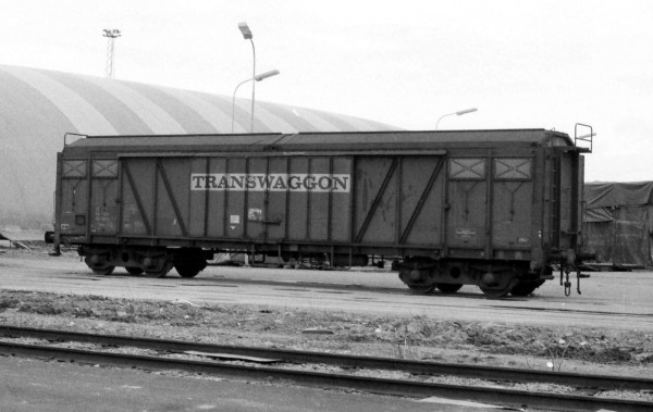

Příspěvekod Mcx » čtv 04 črc, 2024 7:22 pm
Tempotaxi píše:Dnešní technologie 3D tisk to umožňuje,
Ano stačí nakreslit ... :D , ale nejlepší varianta je vytisknout kostru - stříknout černou a tu vložit do bočnice vozu - v 3D tisku to jde spasovat úplně ideálně, protože barva je barva, probarvený plast ... to není ono
Taes UNIVAGGON - 21 54 057 8617-3, později TRANSWAGGON
Milan.D. píše:že překližkové desky bočních stěn se ve výrobě nenatírali.
je to foliované překližka, na tom některá barva na nové blbě drží - takže opravdu nenatřené
Tady soused 057 8616

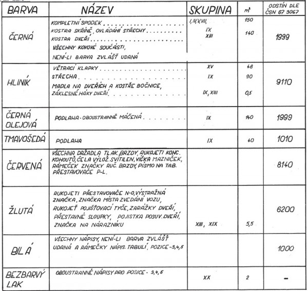

Příspěvekod Mcx » čtv 04 črc, 2024 7:32 pm
Tady z výkresu Taes/Zaz Nátěry a nápisy 5-427-20.2
