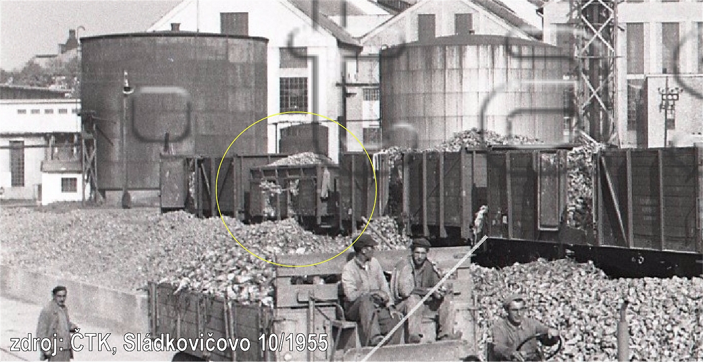

Ještě se lehce vrátím k těm malým uhlákům: zazněl tady dotaz od kokra:
To je asi fotka po druhém světové,na tom předávacím kolejišti ? Odhadují z traktorů na voze. Mohli tedy tyto vozy jezdit ve 3.epoše?
Ano. Hledal jsem nějakou fotku, protože bez ní by tomu dnes samozřejmě nikdo nevěřil. Není to úplně přesně některá z variant, co jsou zpracovány ve stavebnici MŽ, ale podobně stará plečka to je, jen o něco mladší. Má už boční klapky plechové s křížovým prolisem, odšupovací do boku. Kostra skříně se zdá být stále ještě dřevěná z trámů (nejde o řadu Ut s kovovým rámem skříně).
Cukrová řepa pro cukrovar Sládkovičovo, 10/1955:

...a možná ty klapky ještě plechové nejsou, spíš pozdější klasická kostra z pásoviny doplněná peřejkami, když tak na to koukám.
