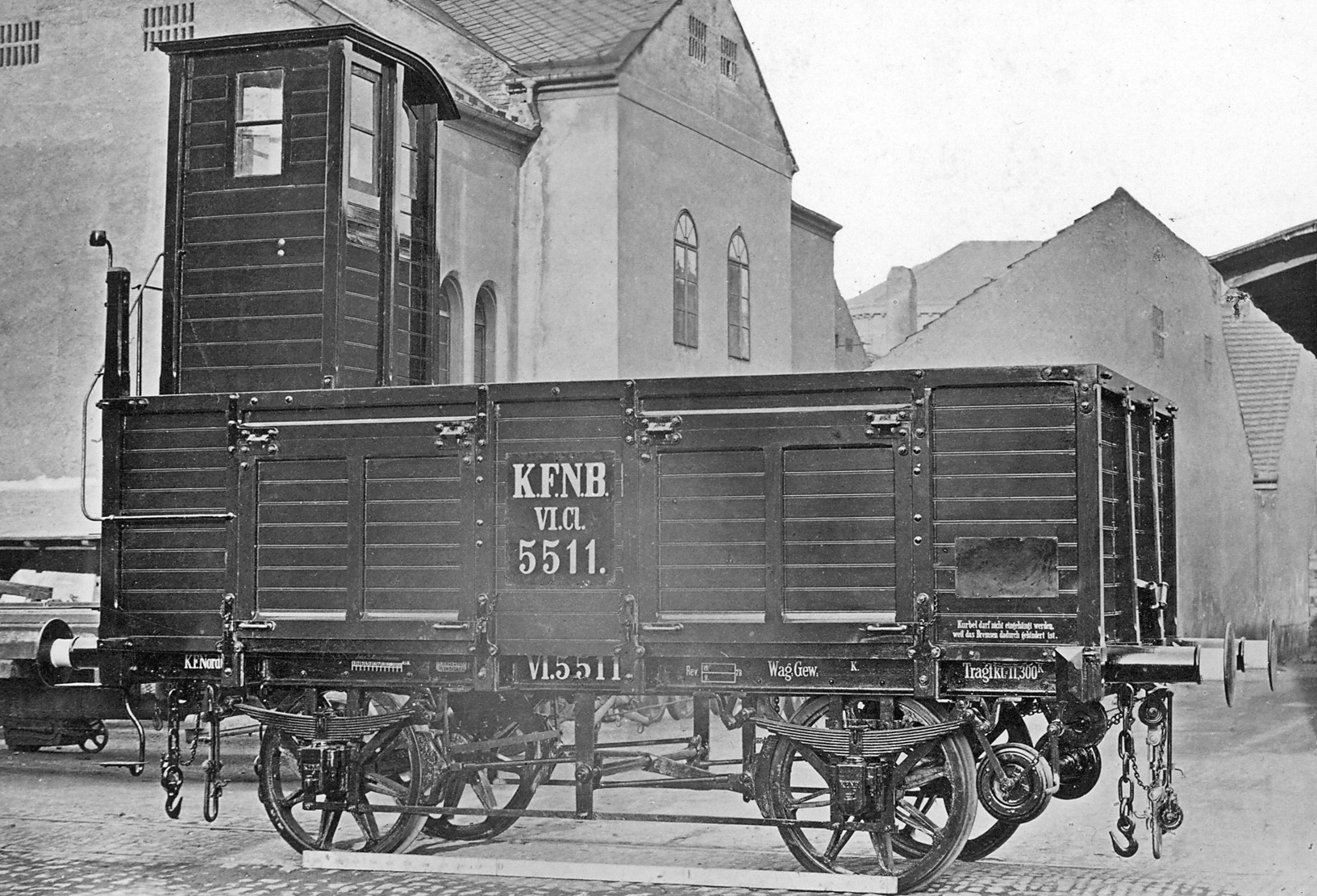

UncleFardy píše:Povstalec: Nemohu mluvit za výrobce, ale samozřejmě že je k těmto uhlákům potřeba udělat nějaký s brzdou. Nicméně problém je s brzdovím. Nevím jak dalece by bylo možné se danou technologií přiblížit k originálu. Včera mi přišlo leptané brzdoví od pana Lepieše. Chtěl jsem se pustit do uhláku se středními dveřmi, kratším, a brzdařskou plošinkou (myslím je zde na fotce na str.21 nebo 20), ale vozy z daného období měly dva druhy brzdoví - jednostranné nebo oboustranné se vzpěrou Y uprostřed pojezdu, nebo bez něj s podélným táhlem. Obojí je vidět na fotkách výše. Mám lept toho druhého, takže lze postavit ten vůz StEG na této stránce. Je otázka, co by řekli modeláři, kteří by dostali jednoduchou stavebnici a něco tak jemného a sofistikovaného, jako je brzdoví od pana Lepieše, si museli dokoupit, a co víc - postavit :-). Mluvím teď za tétéčkáře.... Ale i v HO je to hodinářská práce....
Nad brzdovím, od pana Lepieše jsem také přemýšlel. Mám ho koupené pro jeden tendr a i v Há-Nulce, je to opravdu hodně jemné. Ale zase tyto vozy jsou opticky poměrně vysoké, takže nějaké letmé naznačení by bylo určitě vhodné. Jakmile bude vůz v prodeji, udělám si jeden podle fotky vozu KFNB, o pár řádků výše. Včetně té brzdařské budky. Uvidíme, jak to bude vypadat.

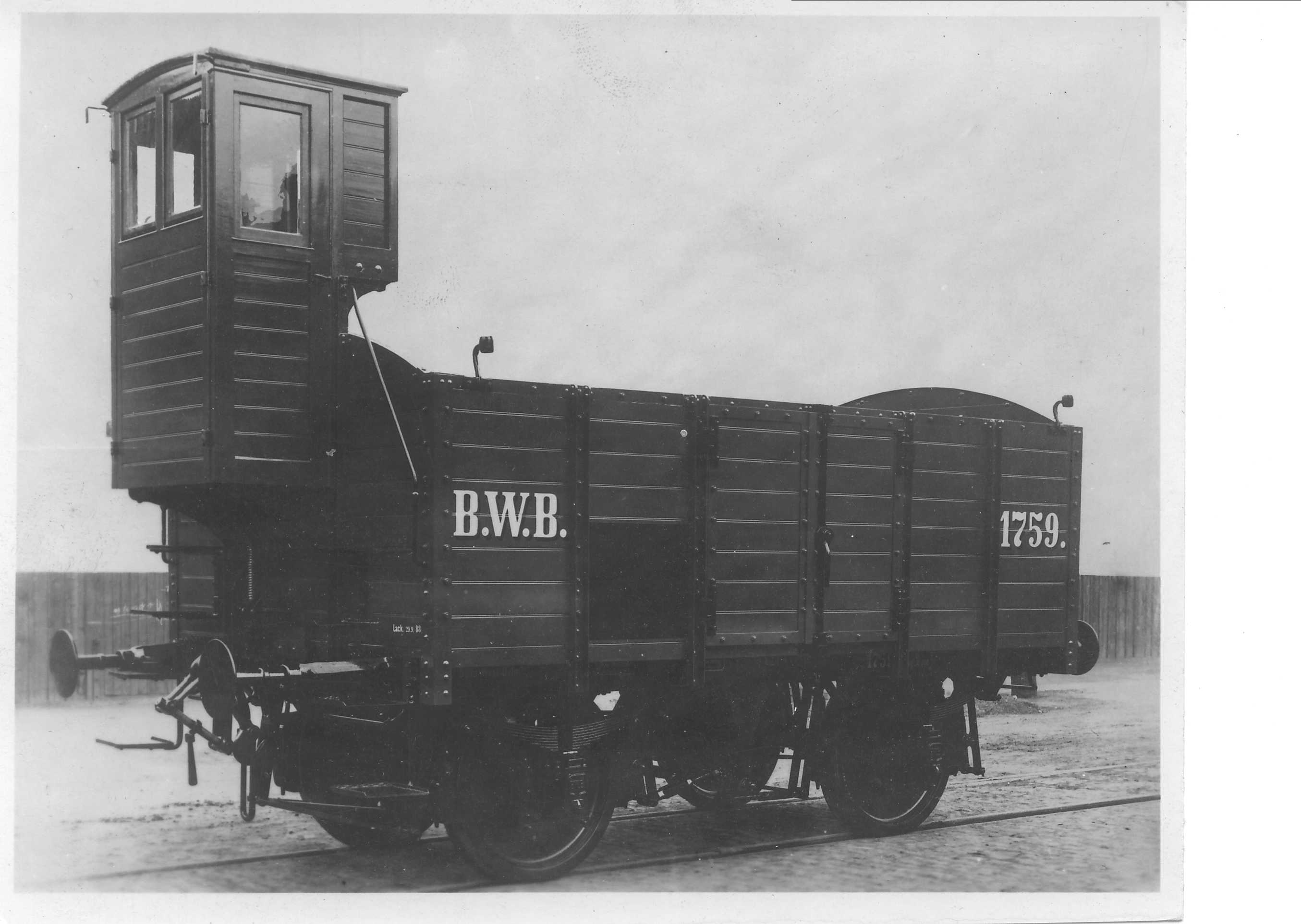

i v tomhletom ohledu se něco najde, problém bych viděl v tom, jestli se i s tou boudou dožily provozu na ČSD

Naprosto krásné fotky uhelných vozů – Já děkuji.
Přidám také jednu brzdařskou budku. Takové budky jsou na dráze Košicko-bohumínské.
