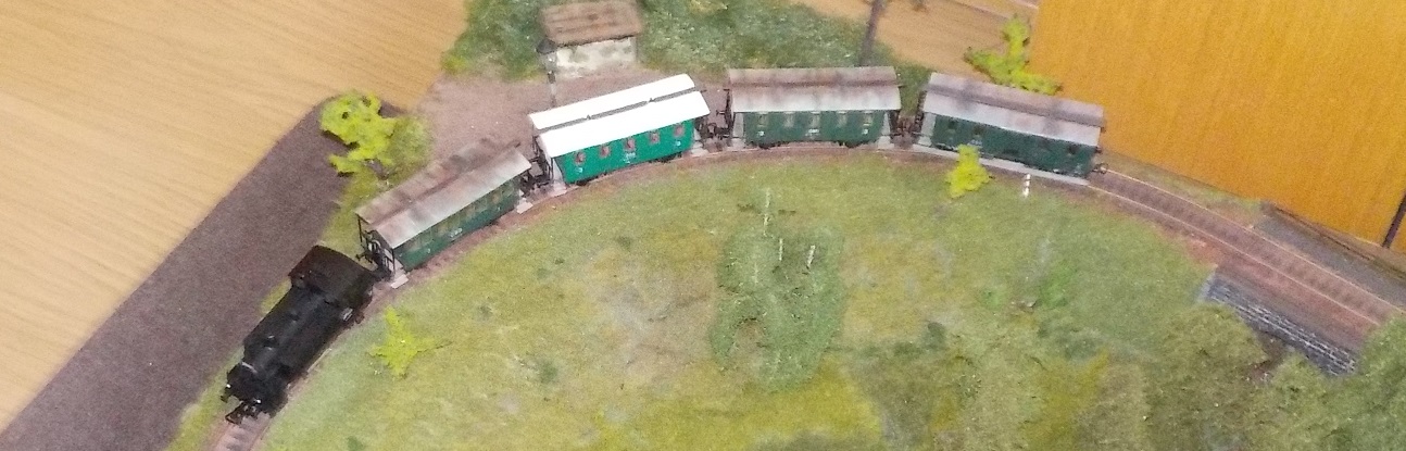

Loni jsem si zbouchal soupravičku rovnou z plastu bez úprav. Na kochací kroužek mi to stačí bez vymazlených detailů, ale jednou si možná seženu ještě nějakou stavebnici a pokusím se ji vytunit včetně osvětlení.
Jinak ten světlej vagón reprezentuje novej,nebo čerstvě zgenerálkovanej kus. Služebák je Ddk od kleinmodel.
