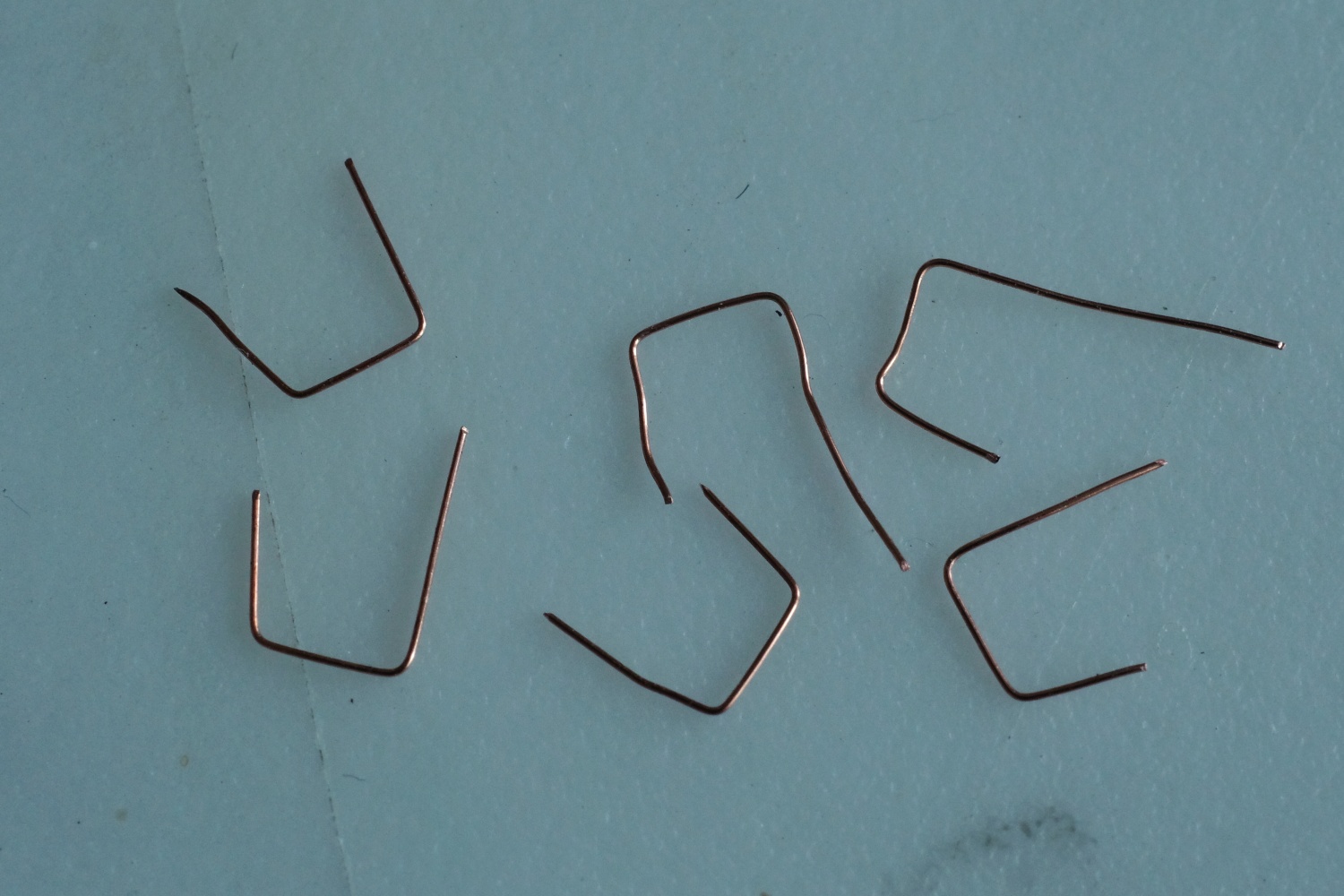

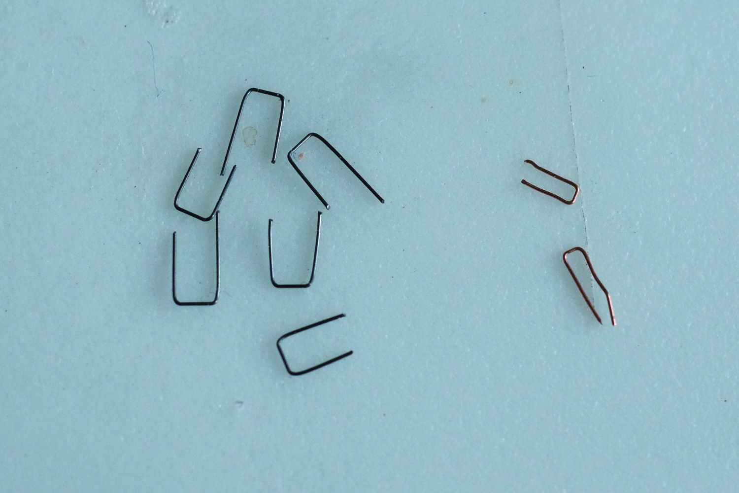

vľavo oceľ 0.2, vpravo meď 0.18

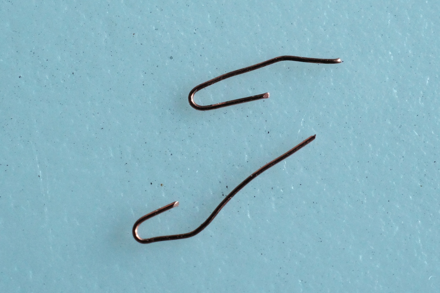

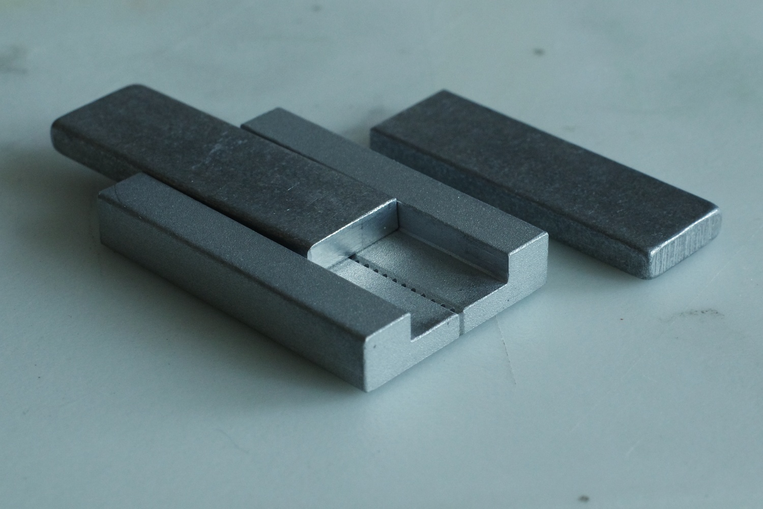

Příspěvekod marian_r » pát 13 čer, 2025 8:48 am
požičal som si inú ohýbačku:
madlá 4 mm:
pokus o šírku jeden mm:
Problém je v tom, že drôt je tenký na tie diery na ohýbačke, preto prvý ohyb nemá 90°. Druhý je lepší.

Příspěvekod Zlámalík » pát 13 čer, 2025 1:47 pm
Já myslím, že to děláš moc složité. Nornálně bych to ohnul v kleštích, jak jsem psal výše. Ohyb 1 mm kulatý udělám okolo drátu (kulatiny). A průměrně to s nulovou námahou vyjde lépe, než to, co máš na fotkách. Viz madla a úchyty na Es a na Eso - v článku jsou vždy nějaké fotky madel.

Příspěvekod marian_r » pon 16 čer, 2025 2:57 pm
Ten ohyb 1 mm má byť pravouhlý.
Skúšal som urobiť viazacie oká 0.18 mm na priemere 1.0 mm, ale sú veľké, tak nebudú.

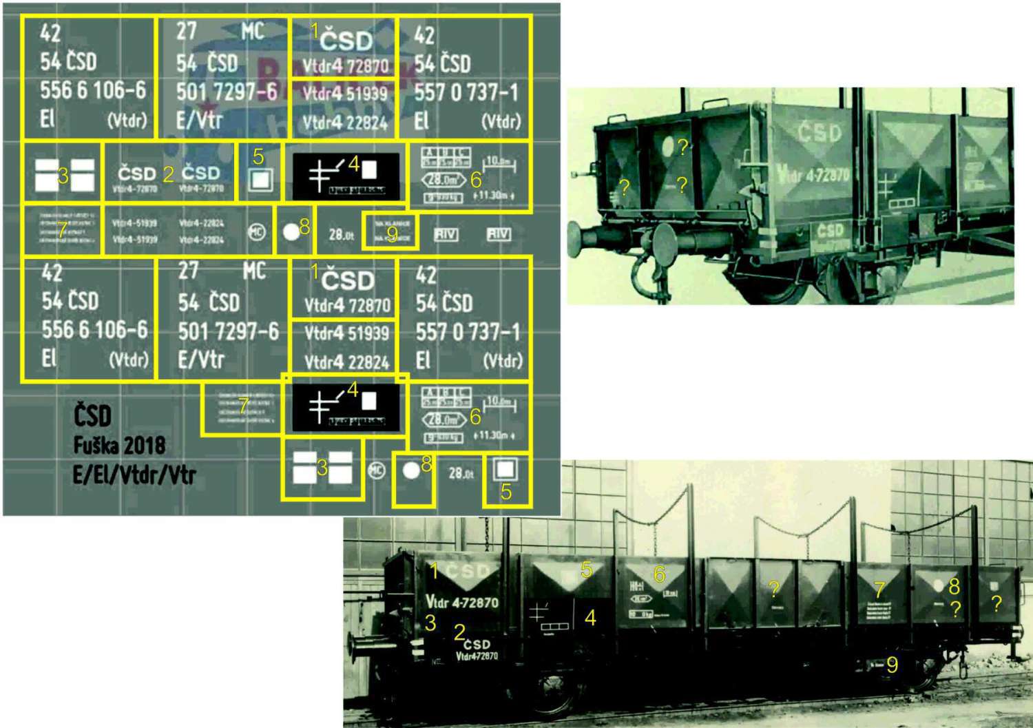

Obtlačky na čelá asi nie sú. Čo je v strede dverí? "28.0t"?

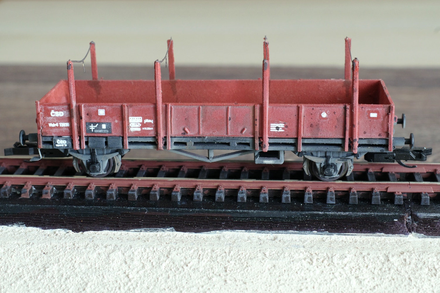

Příspěvekod marian_r » ned 07 zář, 2025 8:43 am

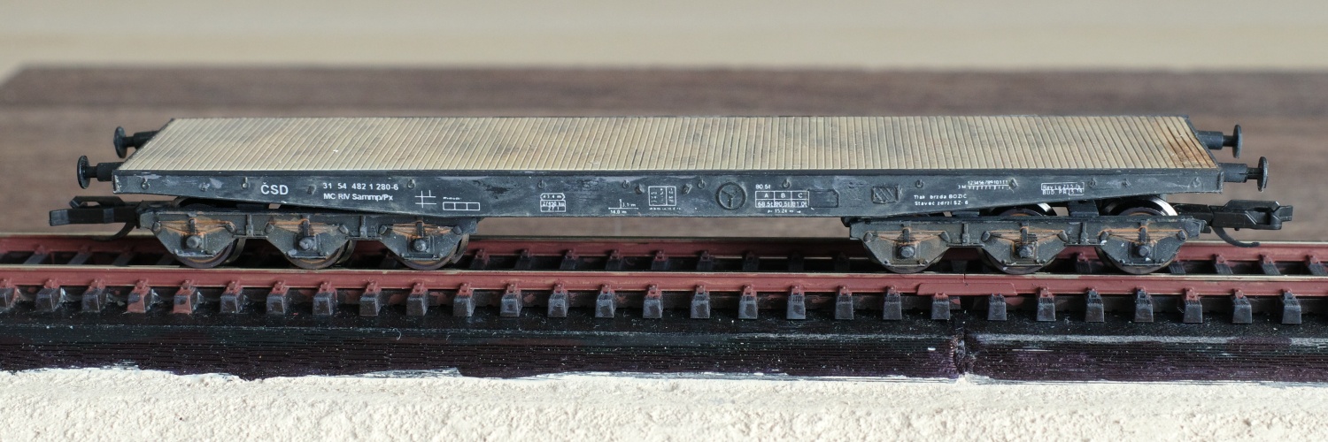

Hotovo? Ako vždy, obtlačky Peter_P.
Striekal som to starou humbrolkou (už s tuhými kúskami) a povrch bol veľmi krupicový. Preto sú obtlačky "strieborné". Humbrolka je už vyhodená.

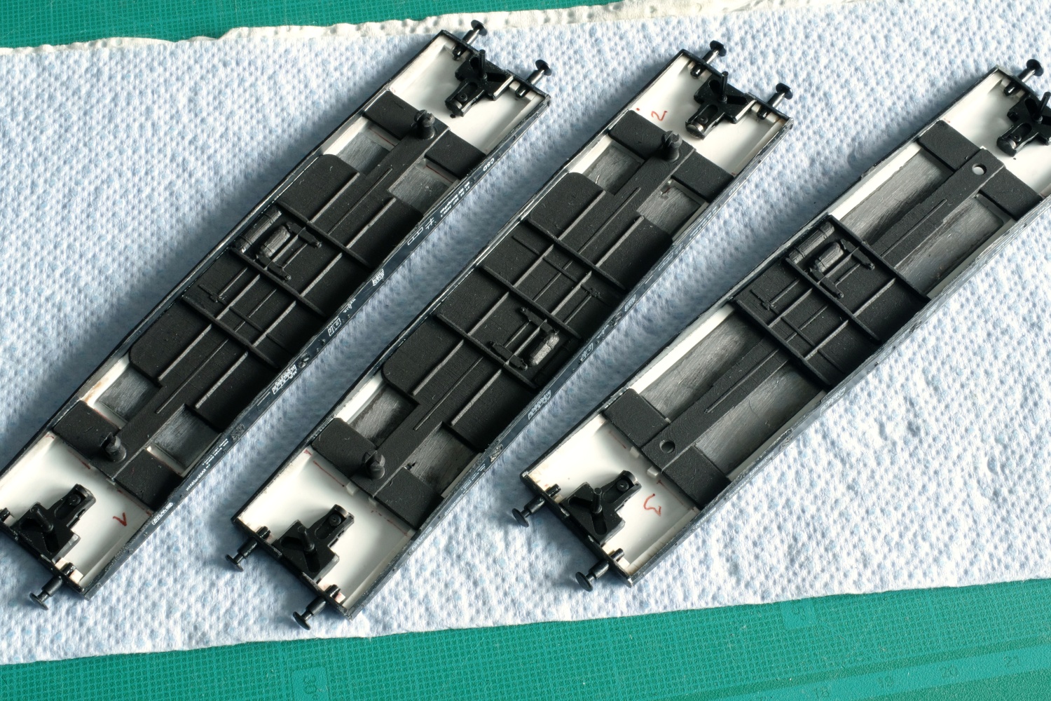

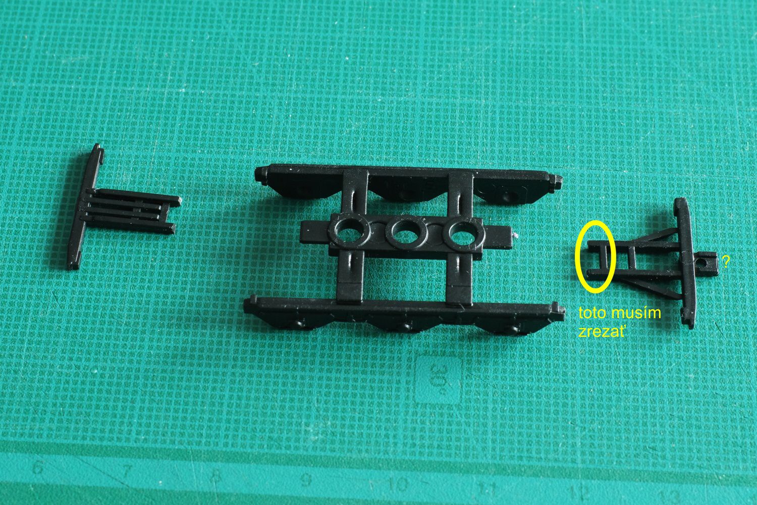

Medzitým som robil Rmmp/Pao, Smm/Paov, Sammp/Px, sériová výroba v miestnej vagónke...
Do podvozkov 6-osého vagóna nešlo dať kovové ložiská, steny sú o 0.5 mm tenšie. Všetky ostatné vagóny Plastikom som osadil ložiskami.
