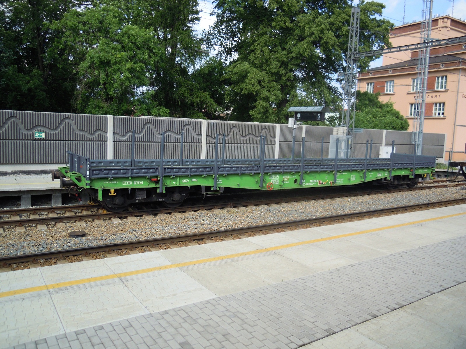

Příspěvekod Střelec » sob 22 říj, 2016 4:50 pm
Sice je to jiná varianta, ale na rozdíl od obligátní hnědé by mohla inspirovat svou barevností.
