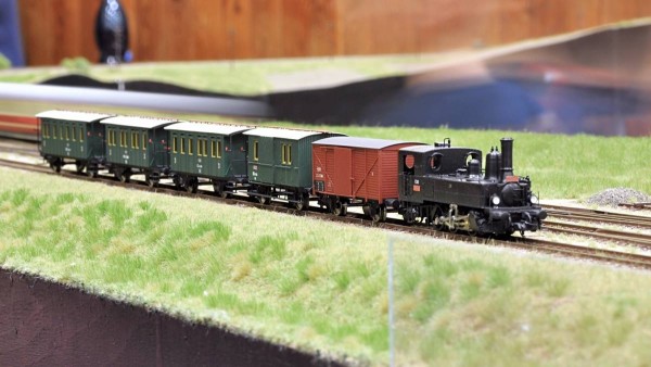

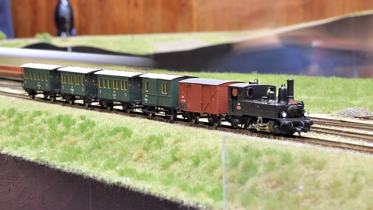

Pozdravujem priateľov v TT.
Prikladám malú ukážku z mojej dielne.
