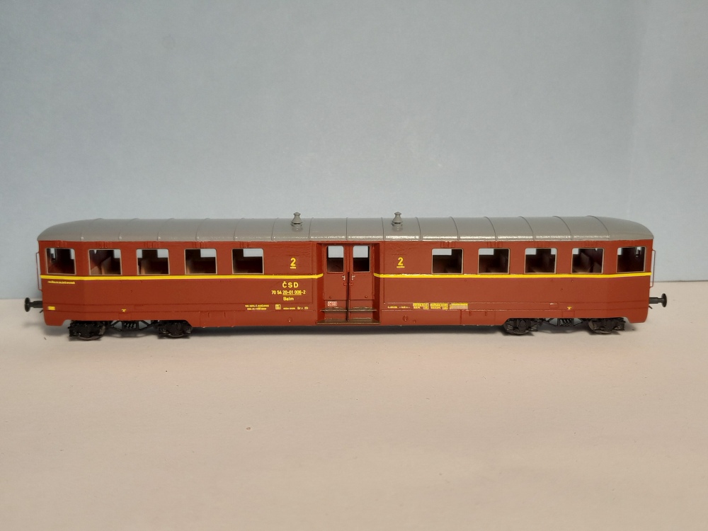

Postavil jsem další Calm 1934, tentokrát jako vůz z konce provozu. Nutno podotknout, že je to asi trochu freelance model. Vycházel jsem z fotky v MSTS fóru. Dle fotky jsem zaslepil okna vedle dveří a do těchto míst přesunul kamna (jiný důvod zaslepení, než přesun kamen mne nenapadá). Vůz na fotce má UIC číslo, takže jsem zvolil číslo 20-01 003, které ve skutečnosti existovalo, nicméně nevím jestli je to zrovna tento vůz...
Prvně jsem zkoušel patinu pomocí akrylek Life color, ale nakonec jsem s výsledkem spokojený. Výhoda akrylek je, že vůz je napatinovaný doslova za 15 minut, akorát s nimi zatím nejsem moc sžitý...

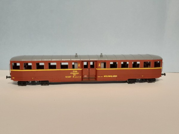

Příspěvekod michal_d » čtv 12 úno, 2026 6:19 pm
Po více než 2 letech o Calmu 1934 jsem nakreslil poslední variantu - Calm 1936. Dnes přišly lepty, tak jsem se do toho hned pustil. Hlavně jsem zvědavý, jak dopadnou podvozky. Zvětšil jsem výřezy ve skříni a podvozky redukoval na minimum, teoreticky by to mělo fungovat, ale v realitě to nemusí vyjít...

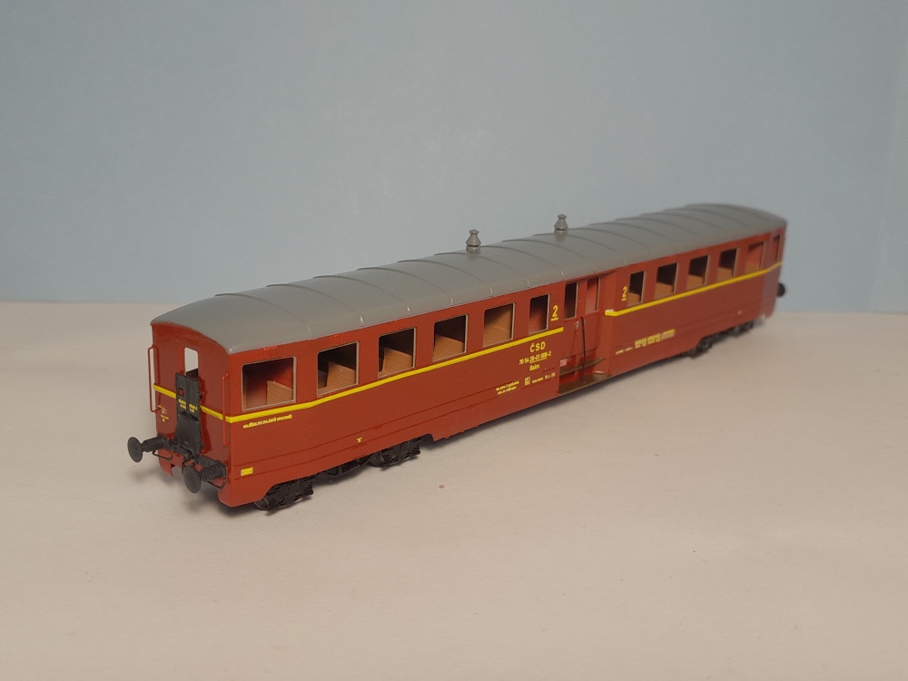

Příspěvekod michal_d » pát 13 úno, 2026 9:09 pm
A fungovat to bude!
Podvozek je redukován do podoby torza, kterému chybí konce podélníků nad ložiskovými domky.
Výřez ve skříni je také lehce zvětšený...
Ale jako celek to nevypadá špatně, průjezd R310 bude naprosto bez problémů.

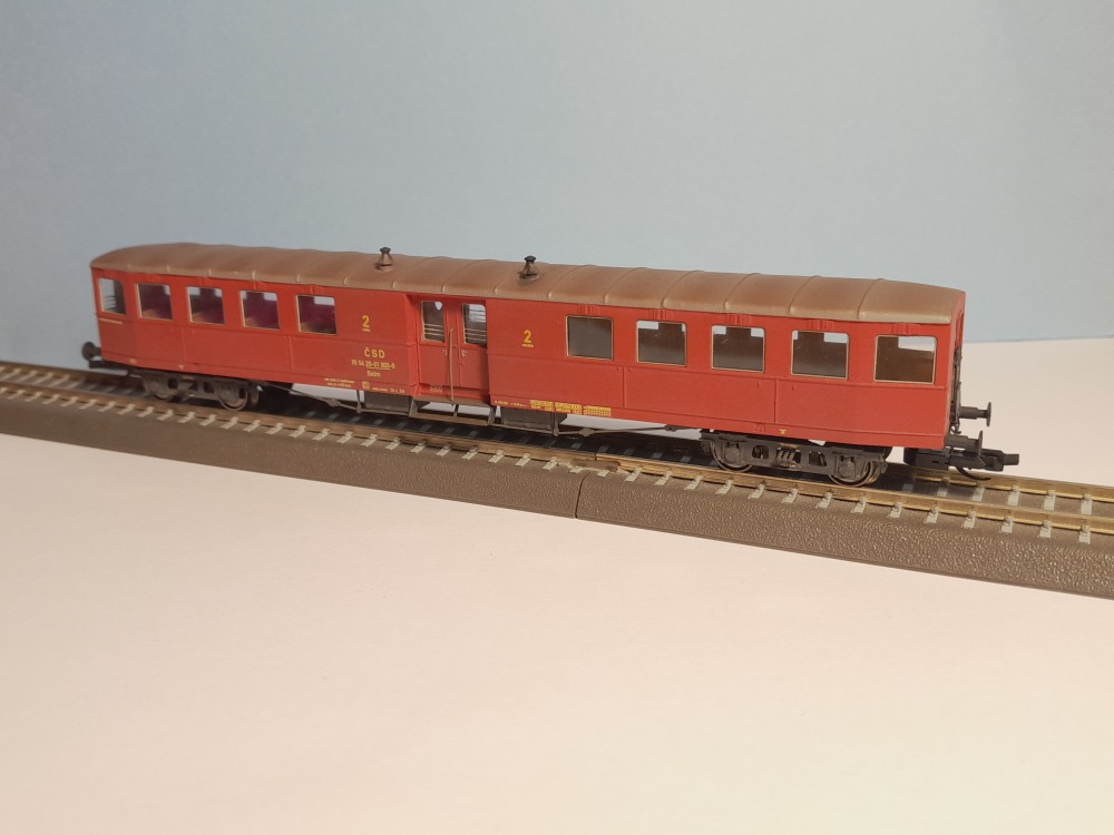

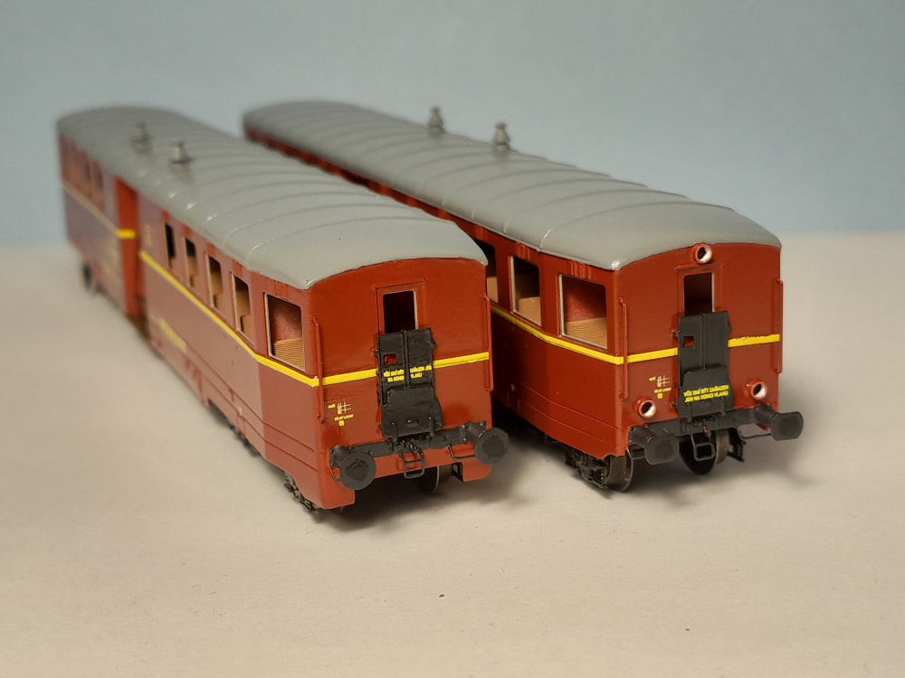

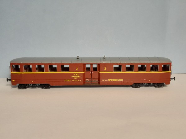

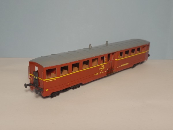

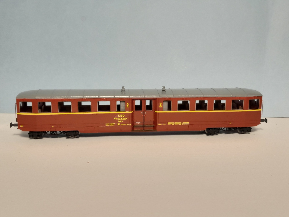

Příspěvekod michal_d » úte 28 dub, 2026 7:00 pm
Vozy Balm 70 54 20-01 013-8 a 70 54 20-01 006-2 dostaly lak a popisy. Oproti minulým Balmům jsem tentokrát zvolil červenou v kombinaci purpurové červené RAL3004 a červenohnědé ČSN8440 v poměru zhruba 1:1. Podle popisů se používala přímo červenohnědá a zachovalé vraky vozů jsou do červenohněda, ale nepřijde mi, že by to byla stejná barva jako bývala na nákladních vozech. Mix barev mne přijde jako rozumný kompromis, kdy odstín je do červenohnědé, ale ne tolik. Nakonec jde hlavně o pocit a mě se to takto libí... Patina a matný lak zářivost barvy ještě utlumí.
Ani jeden z vozů není ve stavu odpovídacímu výrobě. 006 má na čelech zaslepená světla a chybí mu úzká okna u kamen. 013 má světla i okna, ale zase má odebrané plenty na čele vozu. Obojí odpovídá tomu, jak vozy vypadaly v nedávné minulosti (možná i v současnosti) a předpokládám, že to odpovídá poslední provozní podobě.
Následují fotky vozu 006:

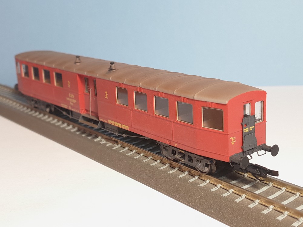

Re: Vozy Calm - TT

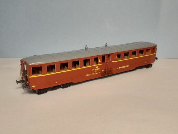

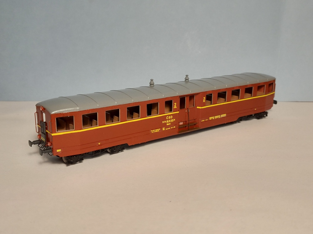

Příspěvekod michal_d » úte 28 dub, 2026 7:01 pm
Pokračování s vozem 013:

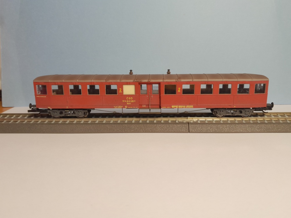

Re: Vozy Calm - TT

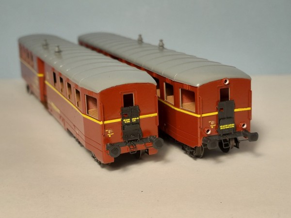

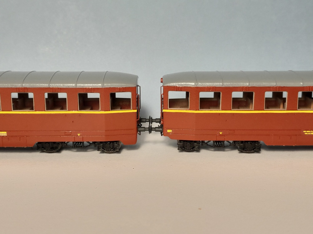

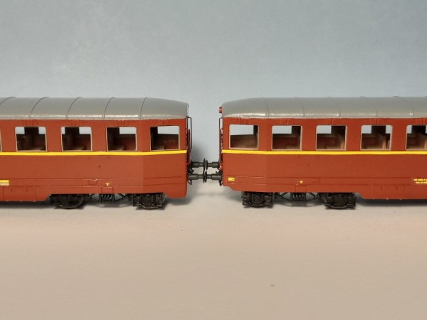

Příspěvekod michal_d » úte 28 dub, 2026 7:06 pm
A nakonec porovnání čelních partií:
Spolu s vozy ze série 1934 a 1935 se nechá složit slušná souprava, kde žádný vůz nebude stejný. Ale ze skutečnosti znám akorát fotku z lipenky, kde jsou v soupravě 3 vozy, ale všechny ze série 1936...
