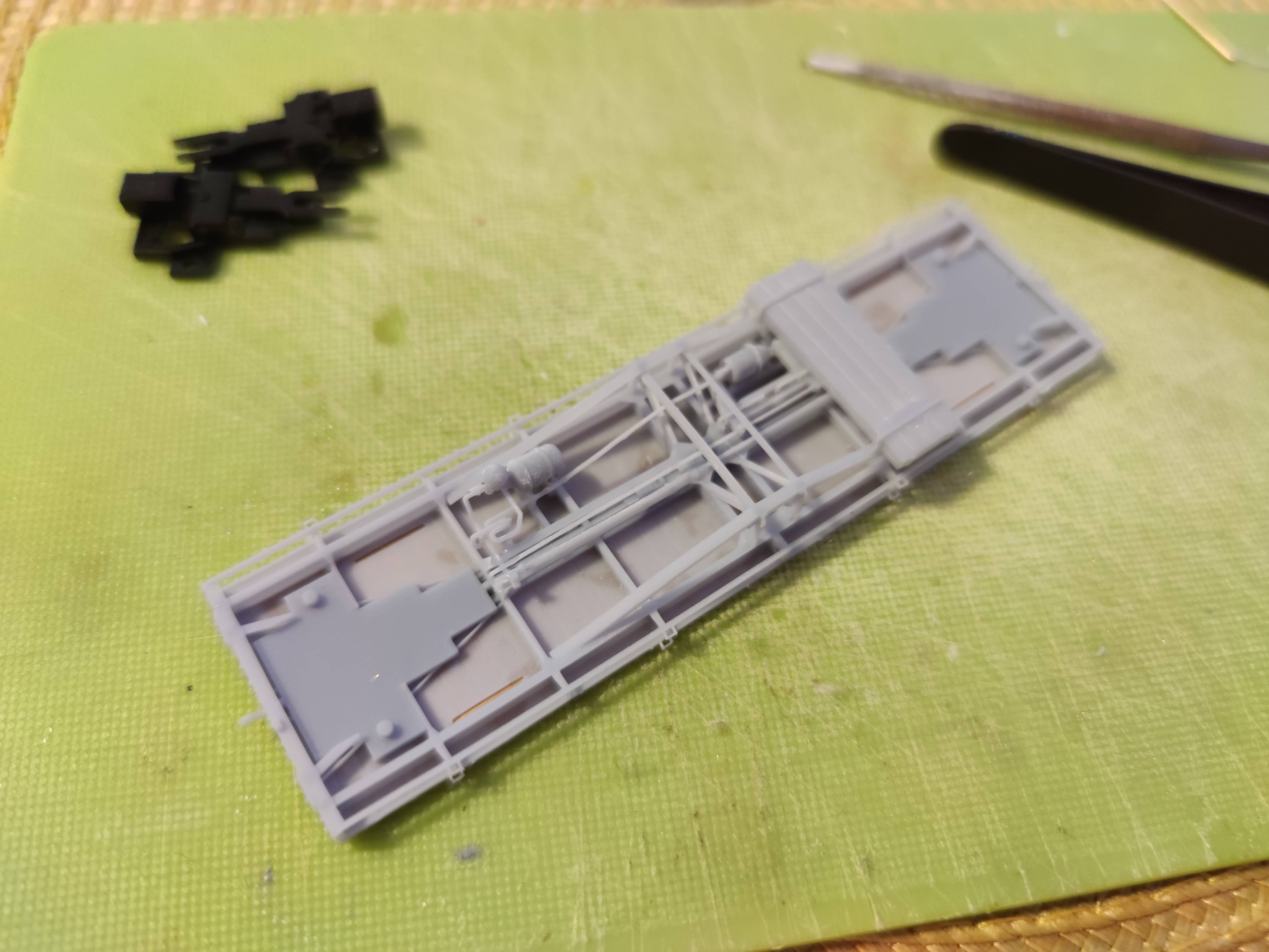

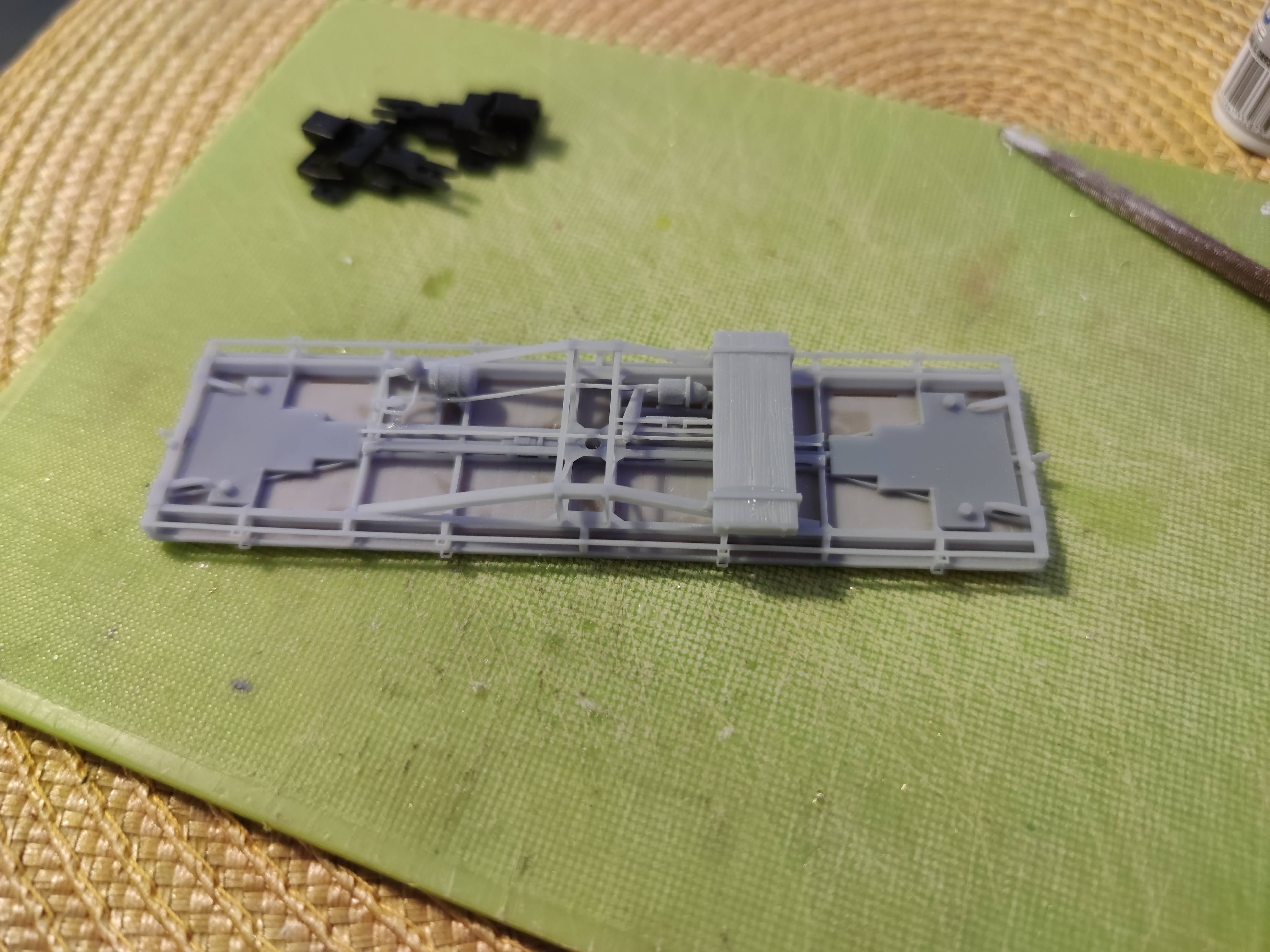

Příspěvekod Ceki » pon 02 led, 2023 4:49 pm
Bednu na klanice můžeme dosadit po kompletaci leptů na spodní podvozkové části aby nám zbytečně nezavazela.

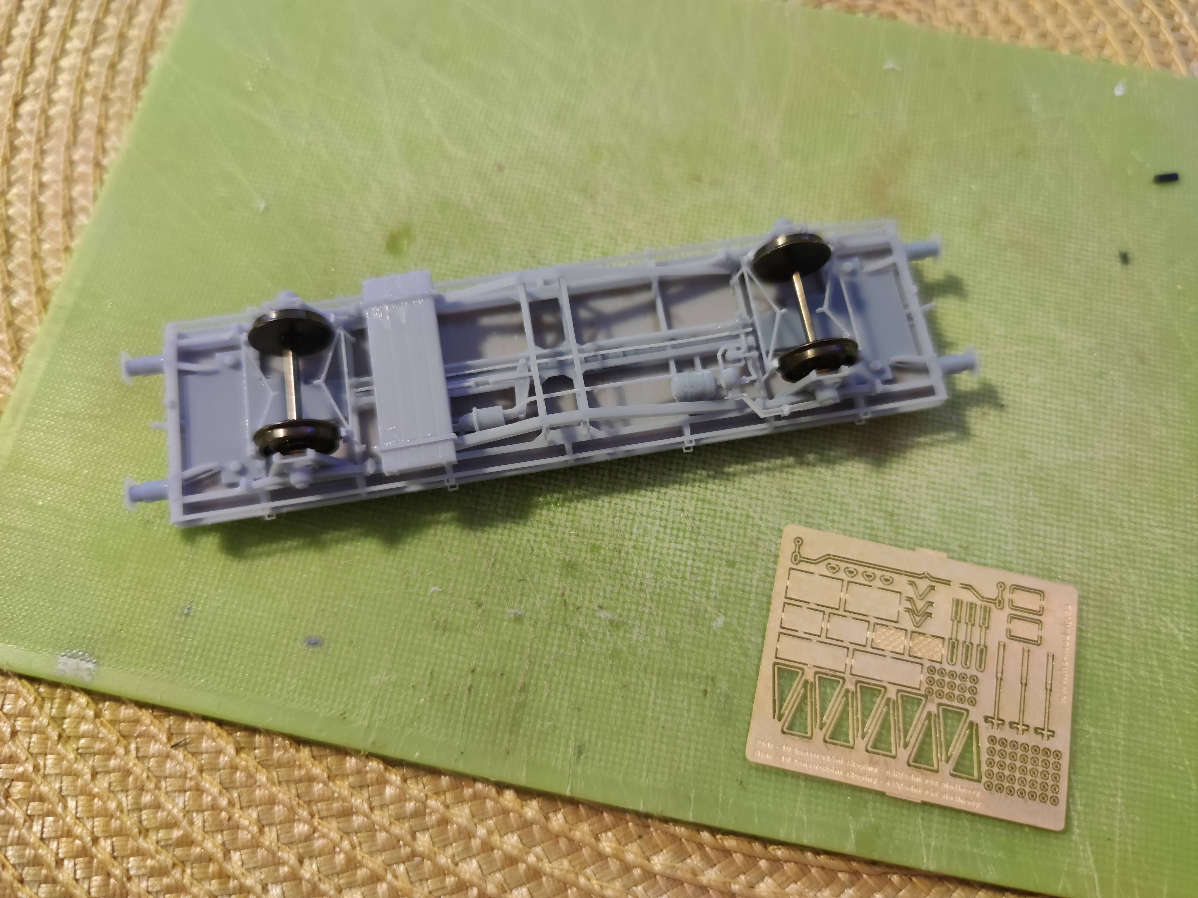

Příspěvekod Ceki » pon 02 led, 2023 4:50 pm
Kompletní brzdový systém vozu kromě kontroly zatížení.

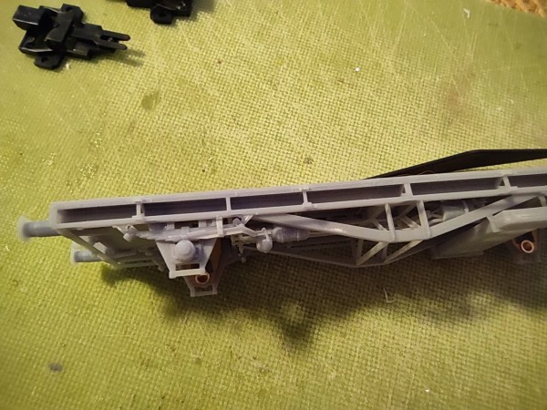

Příspěvekod Ceki » pon 02 led, 2023 4:52 pm
Dolepíme rozsochy. Pořádně prolijeme lepidlem v místě styku s podlahou a podélníku, aby při usazování dvojkolí nedošlo k poškození. Je třeba dbát na dobré usazení rozsochy, celé to však začíná u dobré kompletace rozsochy a přesném usazení komponentů v ní.

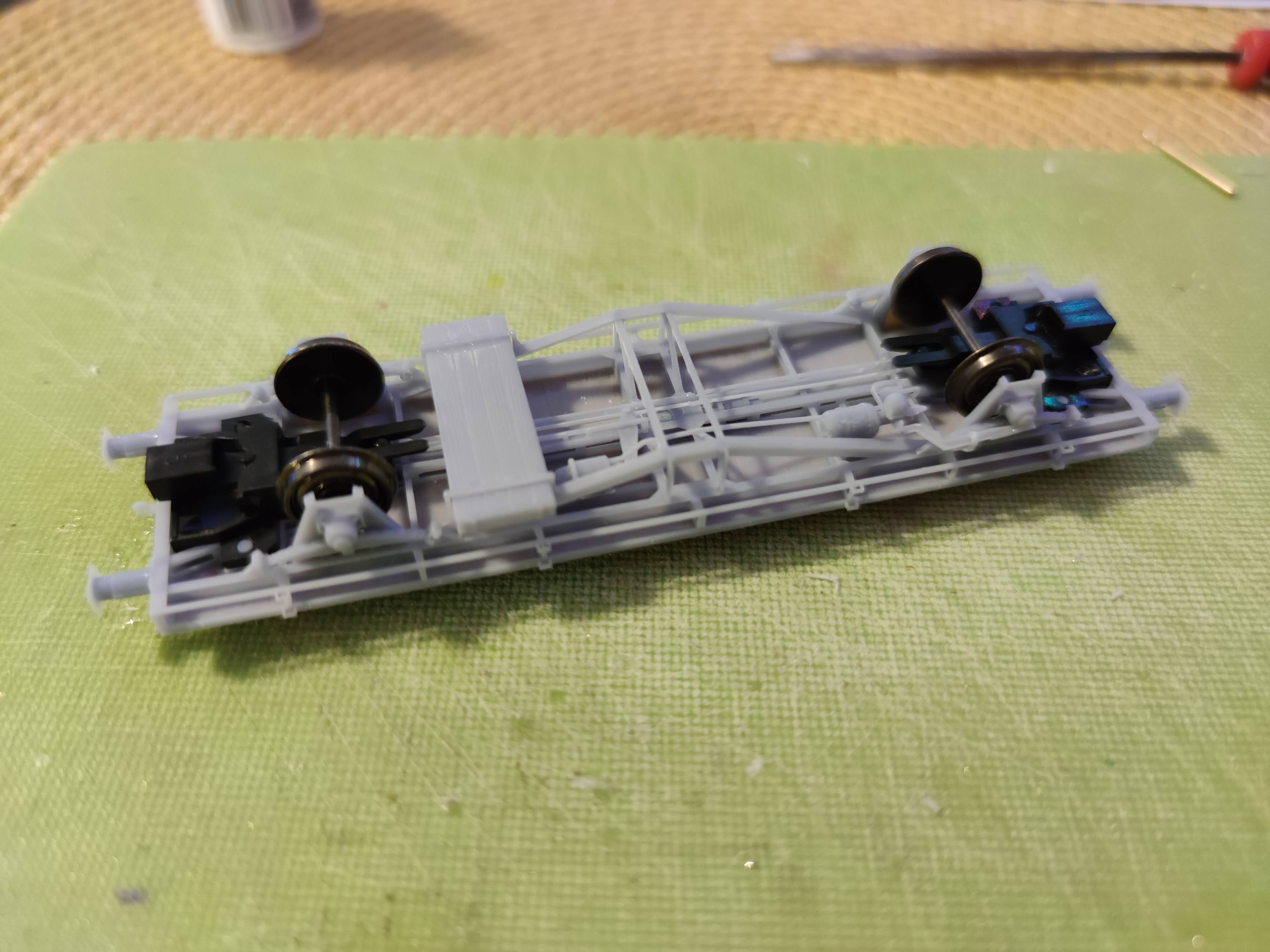

Příspěvekod Ceki » pon 02 led, 2023 5:17 pm

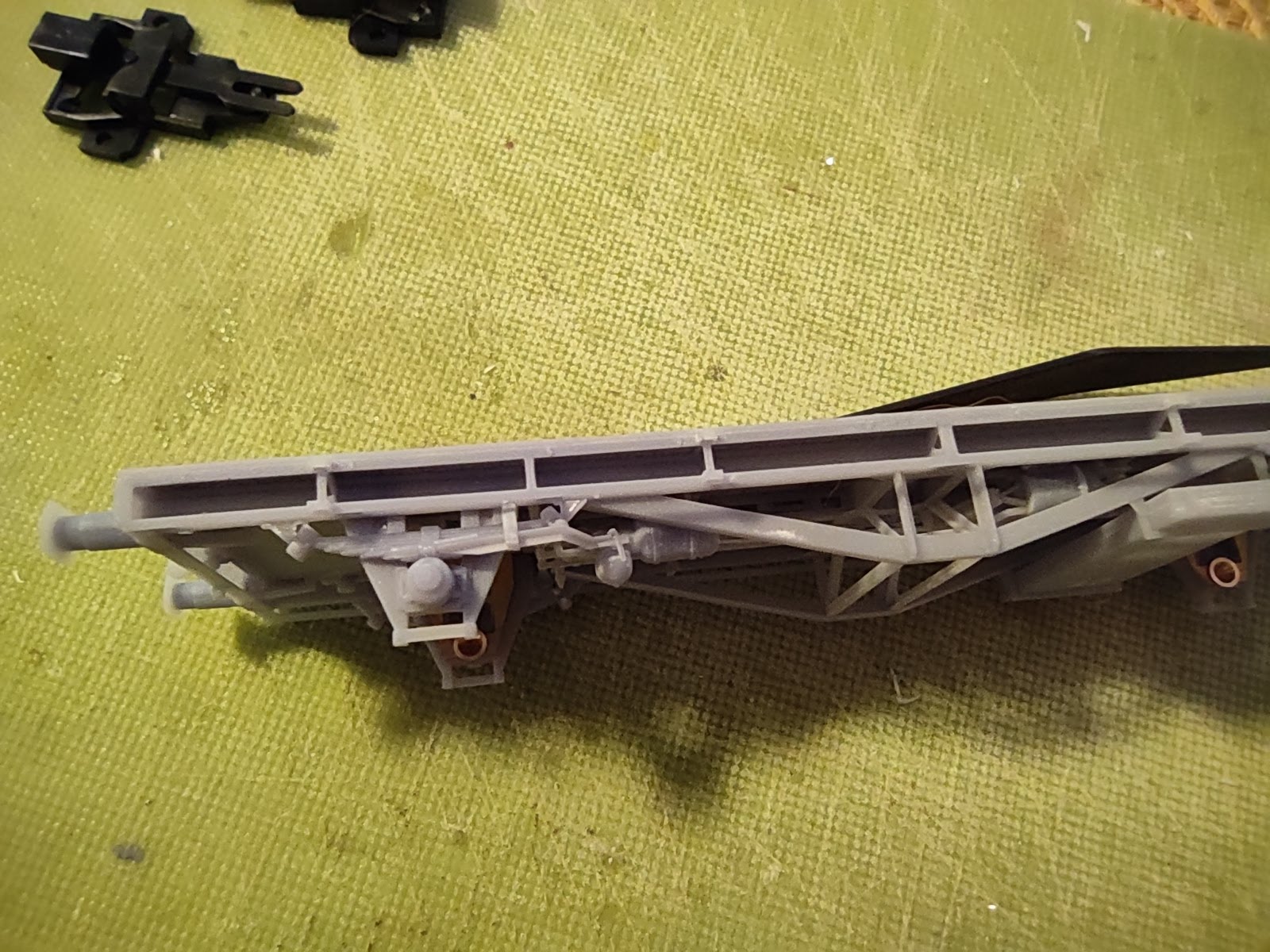

Do modelu vsadíme dvojkolí. Jedním koncem usadíme do ložiska a opatrně roztáhneme obě rozsochy do stran, cvičně usadíme kinematiky.
Ceki
Příspěvky: 167
Re: Stavebnice vozu Otdr
Příspěvekod Ceki » pon 02 led, 2023 5:18 pm

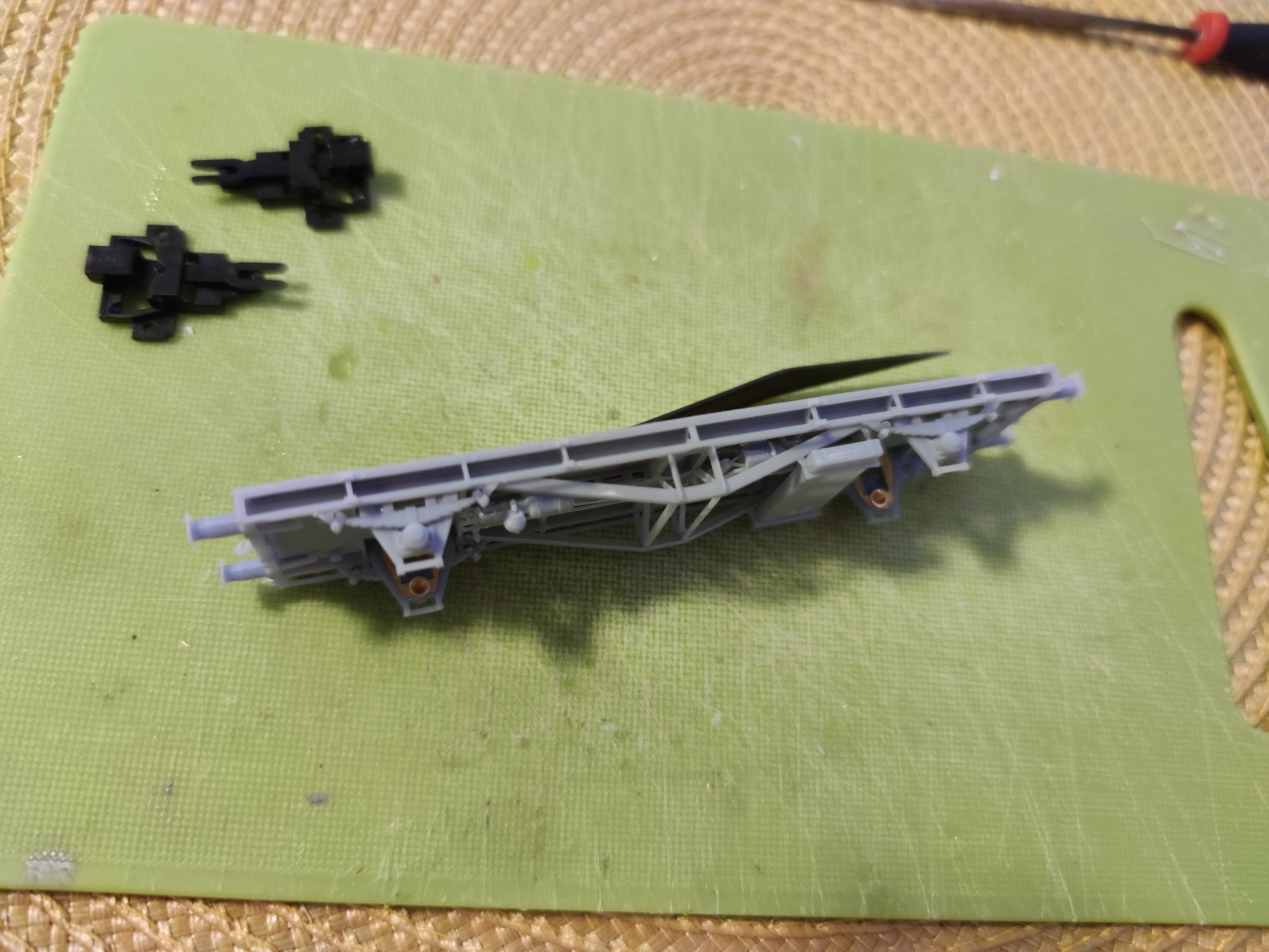

Podle dvojkolí usadíme brzdové špalky a začneme usazovat lepty. Kvůli kinematiky neusazuji madla pod nárazníky ani držáky hadic. Ze spodní části pásy okolo spojovacích tyčí špalků. Táhla k brzdovému systému a plechy okolo táhel k brzd. válci

Ostrým skalpelem nebo jemným nožíkem řežeme oka. Nejlepší je asi nanést lepidlo na rám vozu na něj následně přikládat oka a pak je ještě zakápnout lepidlem např. jehlou.

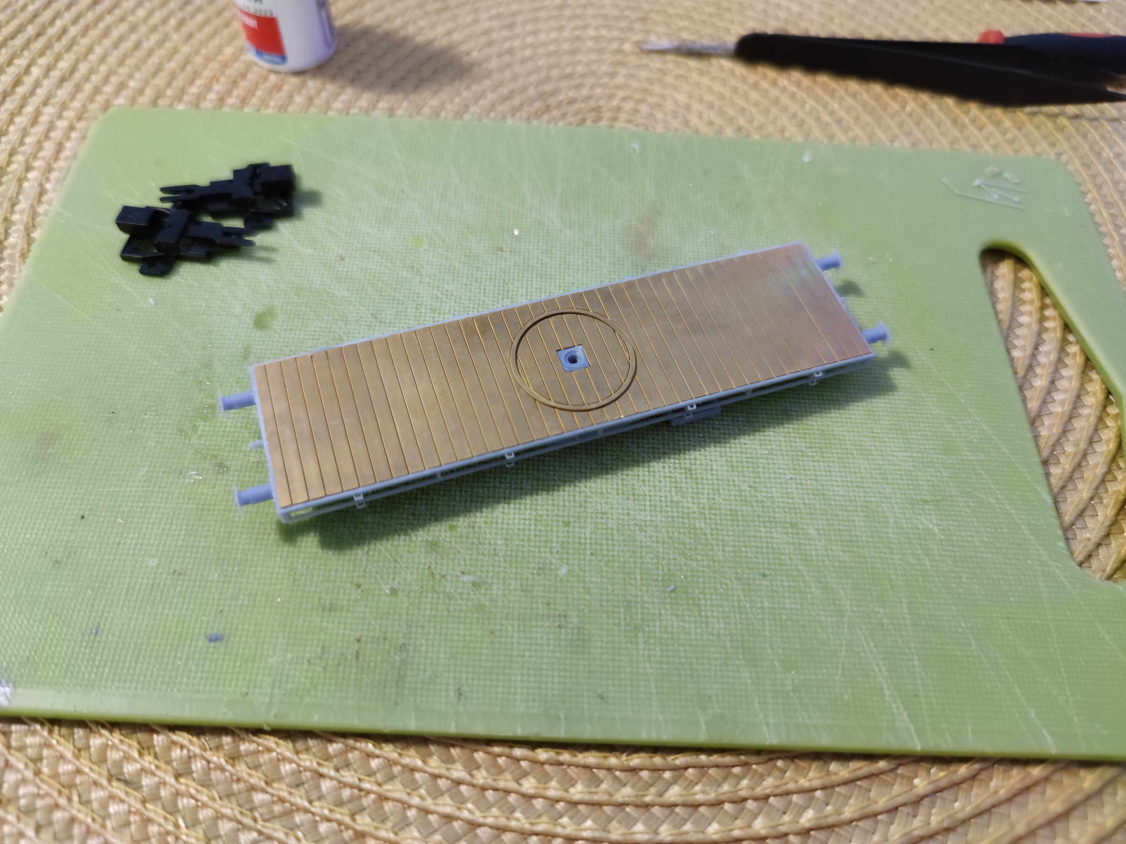

Z boku přilepíme také mřížku na dokumenty a plochy na které se budou umisťovat popisy. Je na každém jakou tabuli zvolí.

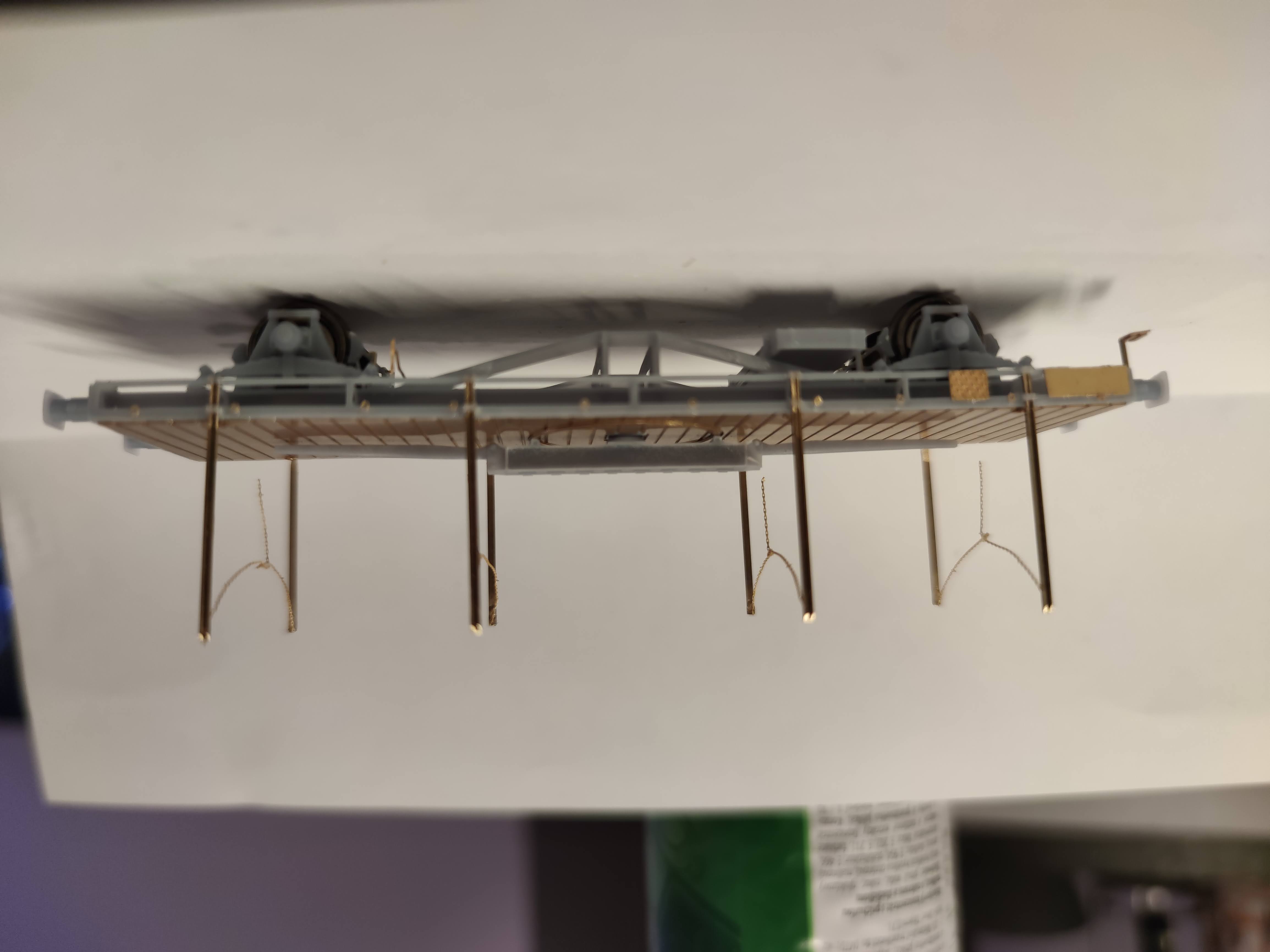

Příspěvekod Ceki » pon 02 led, 2023 5:26 pm
Zapomněl jsem zmínit stupačky a oka podlahy, které jsou ve společném aršíku s podlahou. Klanice nařežeme z U profilu který je součástí stavebnice. Začistíme a spodní část lehce zbrousíme aby vlezly do připravených ok. Následně z aršíku vyřežeme řetězy a dolepíme

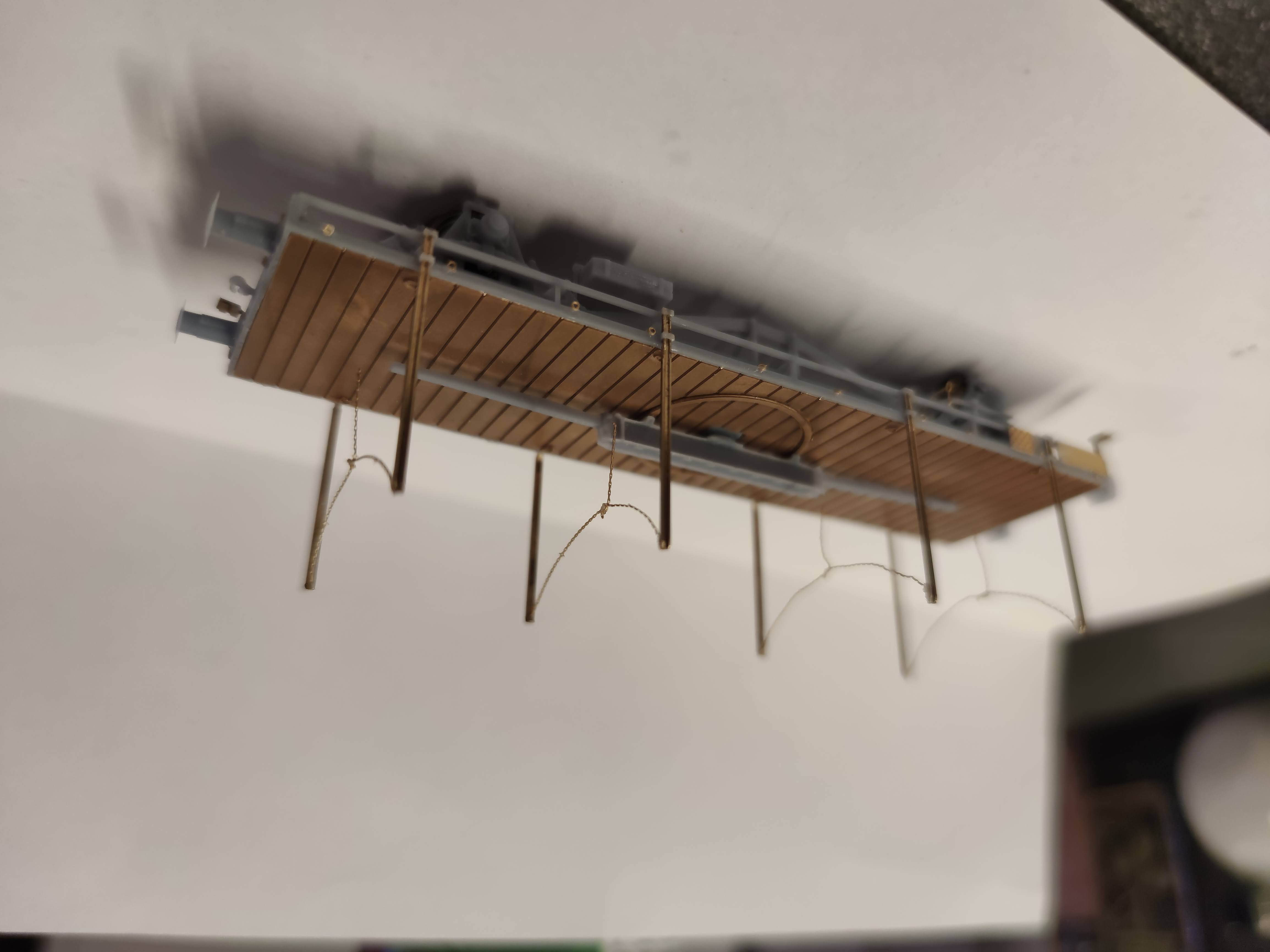

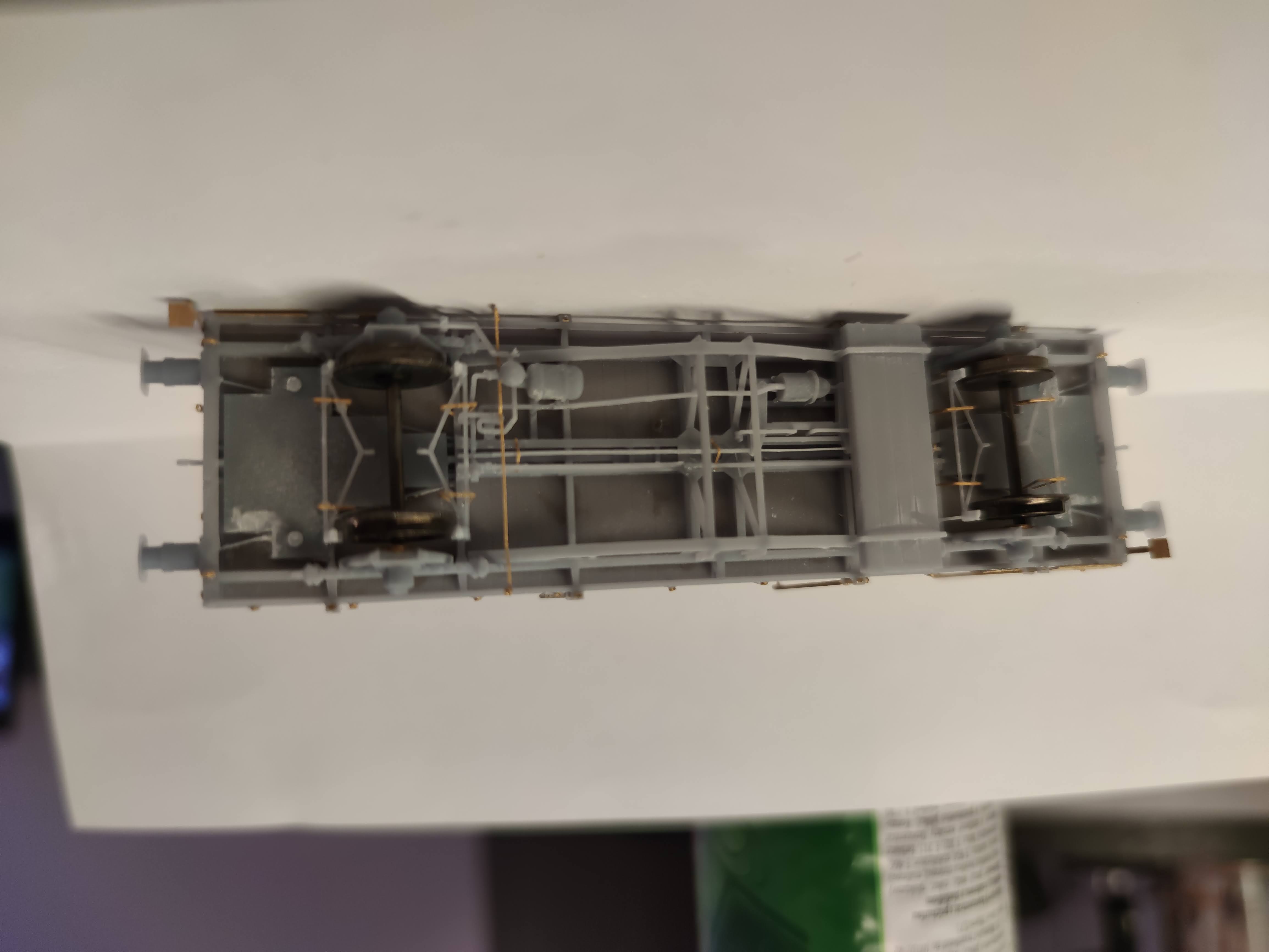

Kompletní sestava ze spoda.
Ceki
Příspěvky: 167

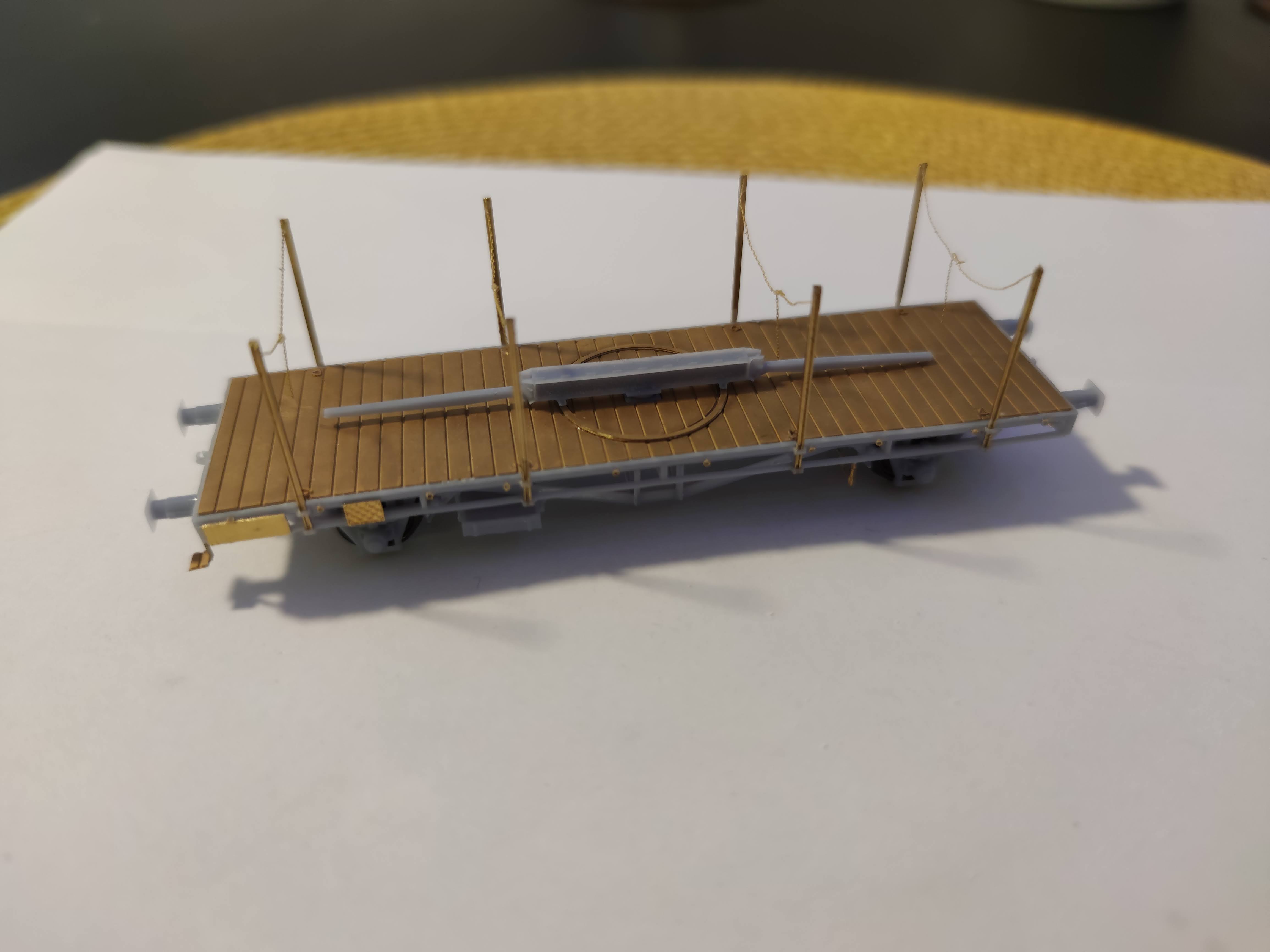

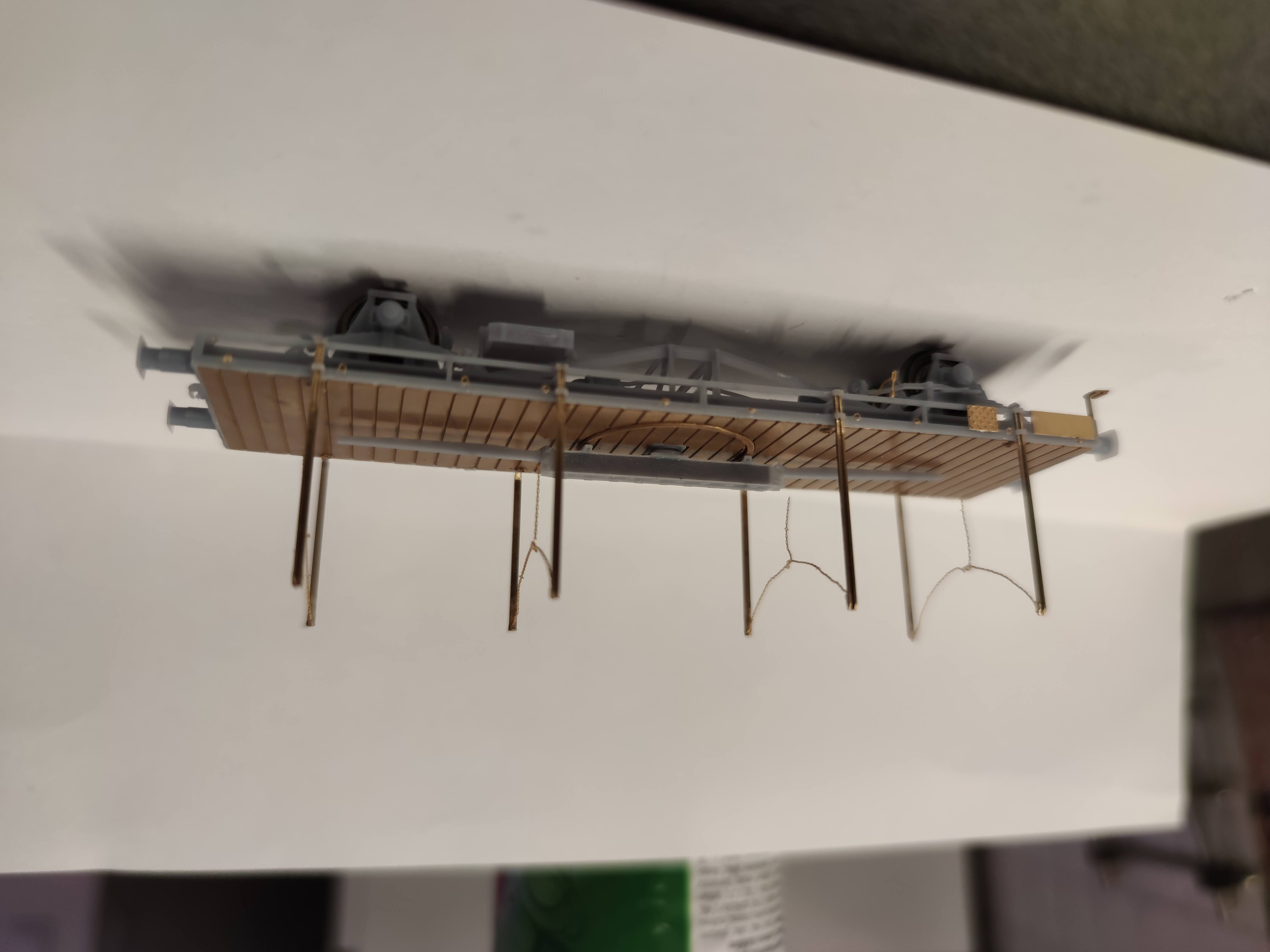

Příspěvekod Ceki » pon 02 led, 2023 5:27 pm
Kompletní sestava shora
