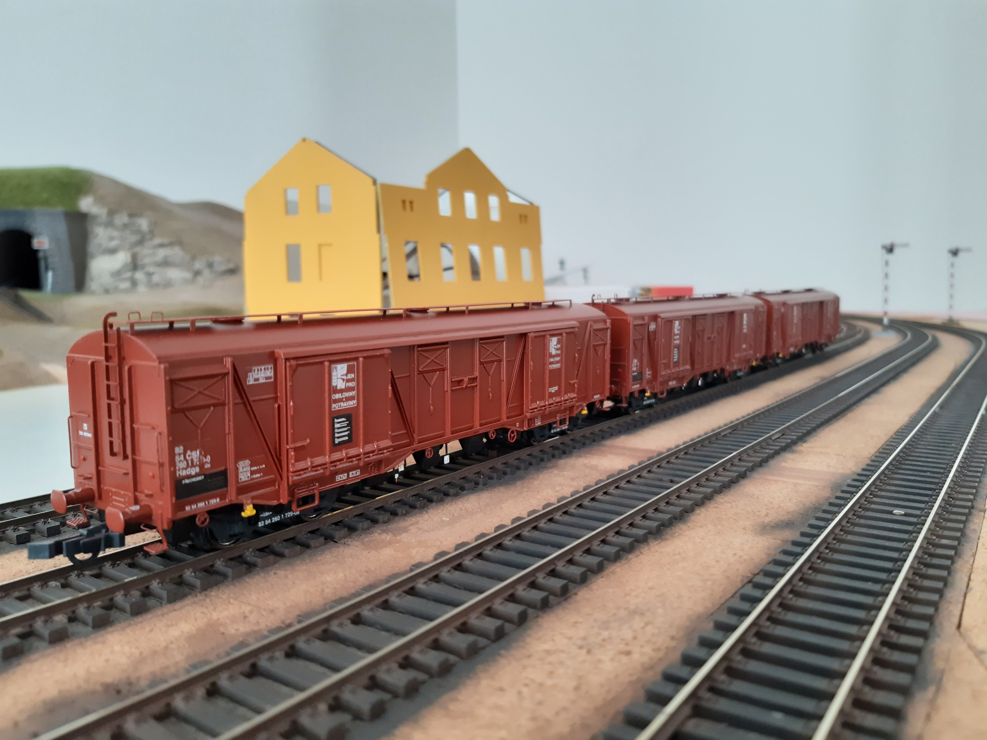

Příspěvekod Petr_J » sob 23 črc, 2022 9:26 am
Konečně jsem si našel čas a dokončil tři tyto vozy, které se mi rok povalovaly ve skříni...

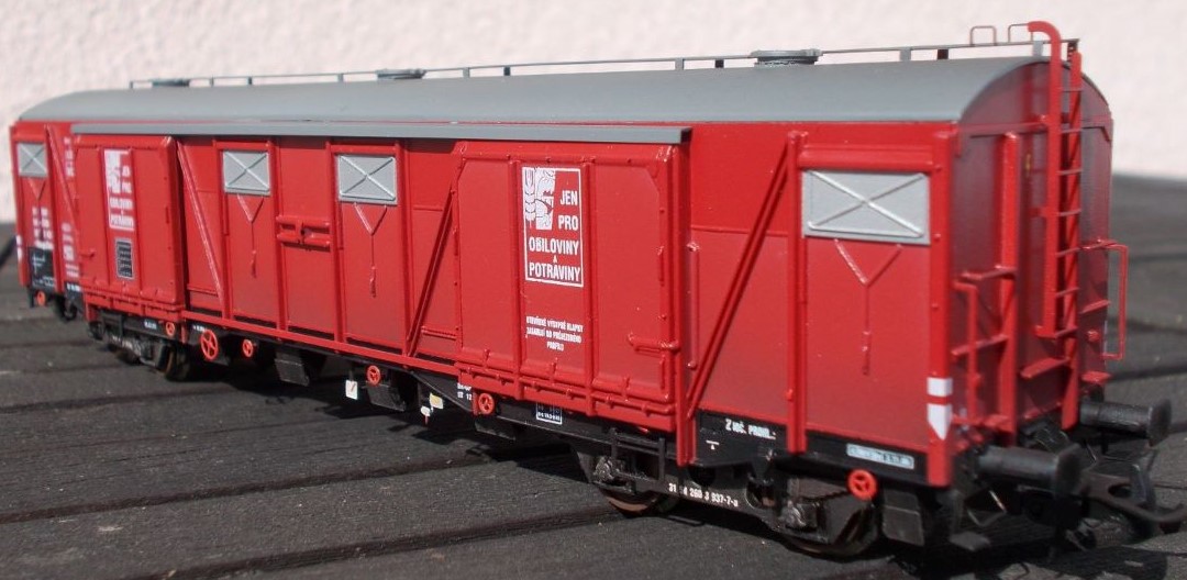

Příspěvekod Milan.D. » pon 24 říj, 2022 2:54 pm
Dobrý den, jelikož se mi podařilo jeden Hadgs taky dokončit, přispívám svoji pomyslnou troškou do mlýna. Vůz je ve výrobním nátěru z počátku sedmdesátých let.

Příspěvekod Sandy » úte 25 říj, 2022 4:03 pm
Krása. Vůbec jsem netušil, že vozy z výroby měly takovýto nátěr. Konečně mohu dokončit třetí stavebnici, u které jsem dlouho přemýšlel, čím ji odlišit od dosud postavených vozů.
Střecha je šedá, klapky stříbrné?

Příspěvekod Milan.D. » úte 25 říj, 2022 4:32 pm
Ano střecha šedá a klapky hliníkový nátěr. Ještě jsem si dal práci a chtěl barevně odlišit kovové části a dřevěné desky ale ve finále ty dvě červené téměř splývají.

Re: Bramos - stavebnice vozů Hadgs/Zav - Gags/Za
Příspěvekod Vladimír_B » úte 25 říj, 2022 5:03 pm
Ahoj, pěkná, čistá práce.
Milan.D. píše:Ještě jsem si dal práci a chtěl barevně odlišit kovové části a dřevěné desky ale ve finále ty dvě červené téměř splývají.
Asi to chtělo použít hnědou, u některých vozů se ta "hydrofobní" překližka vůbec z výroby nenatírala...

Příspěvekod Milan.D. » úte 25 říj, 2022 6:03 pm
Díky, tu hnědou jsem měl asi použít , ale přiznám se že jsem byl línej to celé maskovat a stříkat znovu. Tak ať si to ostatní, kteří by to chtěli takto udělat vezmou jako ponaučení. :) Jinak tady je ještě jedna jednodušší možnost nátěru. Rám černý, zbytek čevenohnědý.

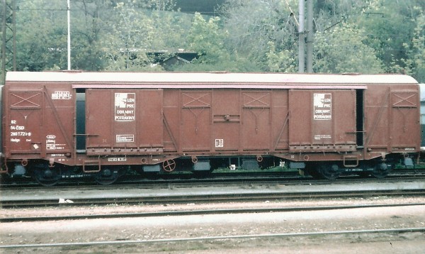

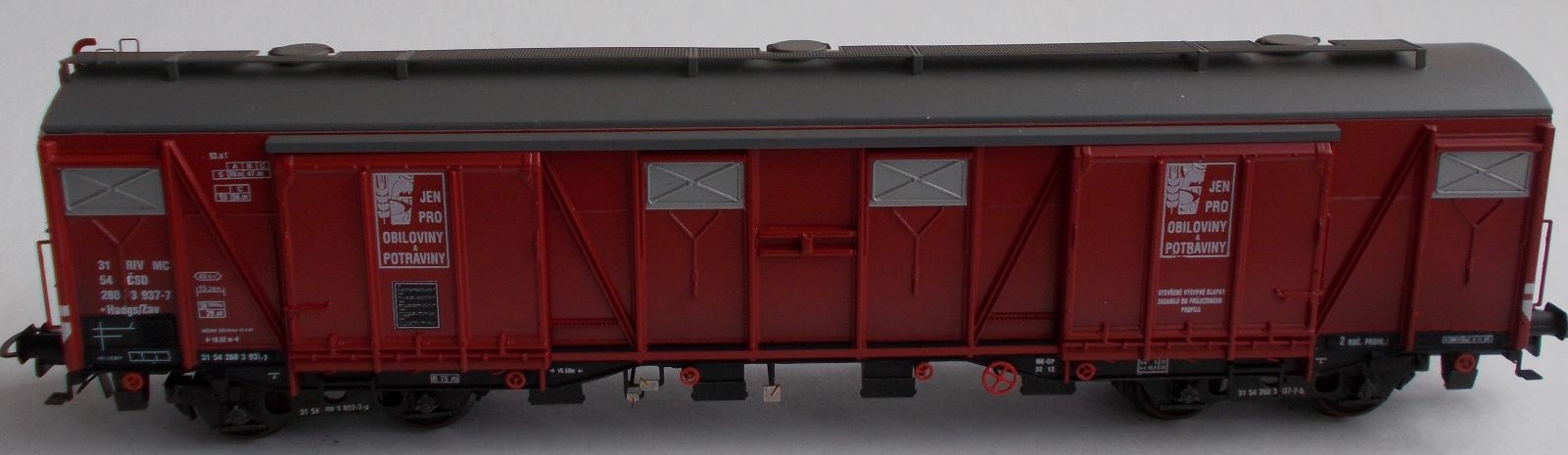

Příspěvekod Mcx » stř 26 říj, 2022 12:25 pm
Pěkná práce, polemizovat by se dalo nad okapem nad dveřmi - asi byl v barvě skříně, ovládací kolečka výsypných klapek bych já udělal černé - červené by se pletly s RB. Popisy nejsou moc vidět, ale to co je vidět ... no, některé jsou trochu mimo.
Pěkný vagon.
Mcx
Příspěvky: 2857
Příspěvekod Ivan » stř 26 říj, 2022 2:17 pm
Ovládací kolečka bývaly pokud vím žluté, o té červené trochu pochybuji.
stavba jinak hezká :wink:
Příspěvky: 2496
Příspěvekod Milan.D. » stř 26 říj, 2022 3:00 pm
Ano okapnička měla být v barvě skříně. Obtisky jsou od p. Jirana, přikládám ještě jednu fotku, kde jsou lépe vidět. Pokud je tam něco špatně, tak už s tím stejně asi nic neudělám, max doplním značku MC A RIV na pravou stranu skříně. A pokud jde o ovládací kolečka,tak podle této fotky, byť je z pozdějšího období. prokazatelně jsou červená.
