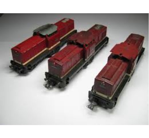

S touto "patinou" na střeše kabiny byl model dodáván již od výrobce. Pár jich mám a mají to všechny stejné. Na červených BR110 to nebylo tak patrné.
Brejla
Příspěvky: 1421
Re: Přípojný vůz Blm 54 - H0
Příspěvekod hummus » pon 04 zář, 2017 2:21 pm
No, nevím, nevím. Kdysi jsem BR110 od Pika měl, ale střecha byla bez jakékoliv patiny. Tak jako na obrázku.

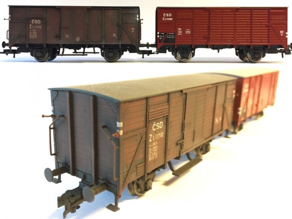

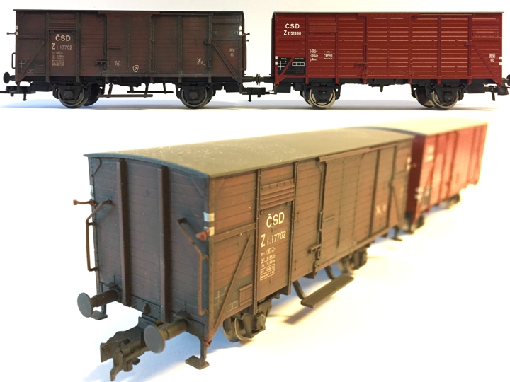

Příspěvekod hoenig » úte 05 zář, 2017 8:35 am
Nejdříve jeden obrázek pro Pavla, abych doložil, proč se postupně snažím své vozy patinovat - ráno jsem v rychlosti vyfotil dva identické vozy Roco (nový je poprvé vyndaný z krabičky bez nalepených madel a s odmontovaným standardním třemnovým spřáhlem). Samozřejmě s patinou vždy přichází i přeznačení vozu.
Podle mě máte pravdu - Sidlo a Hummus - oba :) - myslím si, že modrá i červená V100 v počátcích "vyjížděly z PIKO továrny" se začerněnou střechou (v jejich katalogu jsou obě na kolejišti vyfocené se začerněním, modrou V100 jsi se začerněnou střechou pamatuji i jako model), později PIKO dodávalo červenou verzi určitě bez začernění střechy (tu jsem vlastnil včetně těch gumových nárazníků :D ).

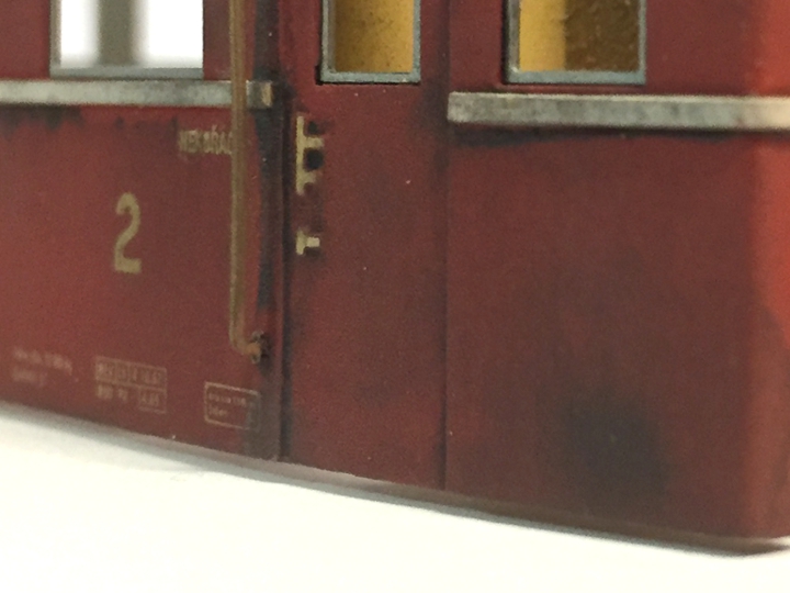

Děkuji Greenery a Radkovi za skvělé obrázky a tipy - primárně se snažím napodobit provozní zašpinění a působení počasí, "fleky" jsem dodal pocitově pro rozbití větších celistvých ploch a je pravda, že nemají na voze opodstatnění (teda kromě jednoho na bočnici, který je jen "šťastnou" náhodou nad bufíkem :D ) :o . Pokusil jsem se udělat větší detail dveří a části poprsnice, kde je lépe vidět můj pokus o provozní zašpinění a stékání vody. Obecně je ale těžké foťákem postihnout model tak, jak model vypadá za denního světla ve své skutečné velikosti - tam nejsou jak provozní zašpinění, tak "fleky" tak výrazné zejména kvůli tomu měřítku (při patinování používám lupu ,obrázky jsou detaily). Navíc na patinování je úžasné to, že je možné model dál upravovat (zesvětlit bočnice, zmírnit fleky a pod) :) .
Tady je větší detail (na mém monitoru je klika vozu větší než koruna :D )

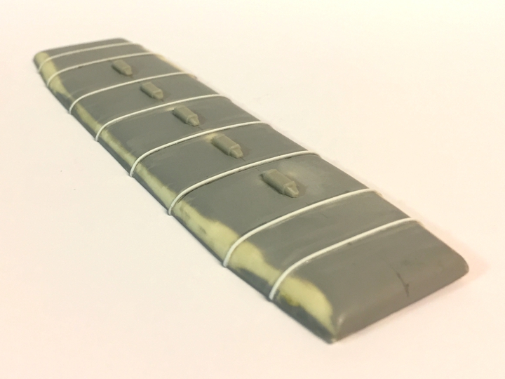

Příspěvekod hoenig » pát 08 zář, 2017 6:08 am

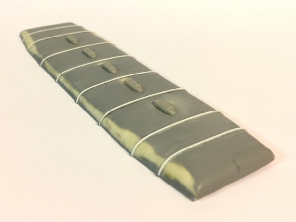

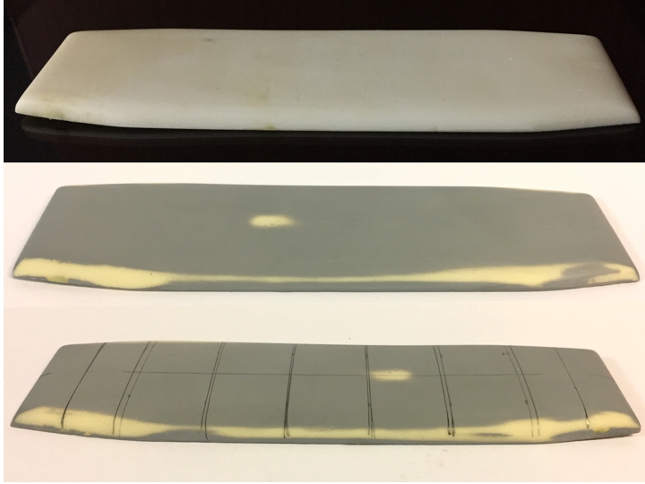

Střecha byla jednou z částí modelu, která zasloužila větší úpravu. Střecha je prohnutá, spáry i větráky nejsou odlity čistě. Proto jsem začal tím, že jsem nejdříve vybrousil spáry a větráky, poté jsem střechu vytmelil a nastříkal silnou vrstvou Tamiya Surface.Primer L. Po vybroušení jsem znovu naměřil místa spár a větráků.
Na spáry jsem použil plastikový profil EverGreen 0,4 x 0,5mm. Věděl jsem, že větráky nechci znovu modelovat. Nakonec jsem narazil na výrobce odlitku, který je určen pro vozy Y (proto jsem původně také odlitky koupil). Je to samozřejmě chyba modelu. Vizuálně vypadají ale větráky na modelu věrohodně.
hoenig
