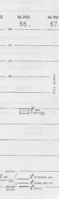

Příspěvekod radeksindy » čtv 15 zář, 2016 8:36 pm
Je to marný, je to marný .... Podkladů je více než dost, jenom je potřeba pořádně koukat a umět číst.
V knize "Čtení o Severní dráze ..." na straně 203 je popsán způsob jakým byly řazeny vozy na pivo do číslovacího plánu po roce 1891. Na straně 250 je grafické znázornění číslovacího plánu a interval 66... vypadá takto:
Zcela explicitně jsou tam vyznačeny vozy s rozvorem 3,47 m, takže pokud si nedokážeš z ani z takových podkladů vybrat jedno správné číslo, tak opravdu není pomoci.
Příspěvky: 2680
