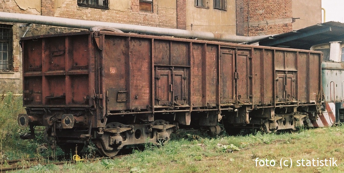

Ještě k tomu Vase:
Vladimíre, prosím o foto z boku, z mírného podhledu. Mám dva vozy bez budky ze starší produkce MŽ a přijdou mi jako chaloupka v Mrazíkovi. Taky vypadají, že stojí na muřích nožkách.....
Ale on má stát na kuří nožce... Ta stavebnice v H0 má oproti verzi v TT jeden zásadní nedostatek, a tím je zpracování spodku kostry (rámu) skříně. V TT je to aspoň naznačeno, v H0 je to celkem odbyto. Chybějí příčné výztuhy pod podlahou skříně, chybějí podélníky. Ta stará verze modelu bez plošiny má pouze výstupky v místě, kde se opírá o podvozky. To je správně, ale mezi nimi má být rám, a ten tam není. Kromě toho, kdo nalepí kulisu přímo pod podlahu skříně, tak ji bude mít tak o 2 mm výš, než má být.
Je to potřeba při sestavování kontrolovat. Psal jsem to na K-report. Ale týkalo se to starého modelu, novou stavebnici jsem ještě nekupoval.vAle jak koukám na fotku modelu od Tempotaxiho, tak tam spodek skříně zase odflákli a ta skříň sedí nepřirozeně nízko, asi jako u Easu. Přitom u Eacsu (Vase) byla výš. Jestli sedí poloha nárazníků oproti TK nebo druhým modelům, tak tomu nerozumím, ale Tempotaxi fotil jen sólo model. Z boku ten model ale opravdu vypadá nereálně, skříň má být skutečně opticky výš - je to kvůli podlahovým klapkám, aby se daly vůbec vyklopit. I tak ty, co jsou na podvozky, šly otevřít jen do úhlu 25 stupňů. Dále například brzdový válec má být pod spodní výztuhou (která v modelu není) a ne vespod podlahy skříně... Ty výztuhy se dají celkem snadno dodělat. Jen je škoda, že je tam výrobce neudělal sám. Lasercutem by to byla brnkačka.
pro ilustraci, jak vypadají příčná žebra, kde je brzdový válec atd.

Takže ako dobre tomu rozumiem, malo by to vypadať takto nejako?
E27
Příspěvky: 1163
Re: Malá železnice - stavebnice - stavba vozů
Příspěvekod statistik » ned 21 čer, 2015 10:11 am
Asi tak nějak.

Říkejte si co chcete, ale mě osobně vůz přijde výškově v pořádku. Neměřil jsem výšku nárazníků. a že spodu na vůz v běžném provozu stejně nikdo nevidí.
Kdybyste se aspoň na vteřinu podíval na tu fotku vozu Vase, co jsem sem pro ilustraci dal, tak byste viděl, že to je záběr zboku, ne zespoda. A právě zboku jsou vidět ty charakteristické příčné výztuhy a pod nimi pověšená brzdová výstroj. Zatímco brzda ve stavebnici modelu je, ty výztuhy ne. Svádí to třeba k tomu umístit brzdu zespod podlahy. Mezi podvozky pak i při bočním pohledu na model vynikne nepřehlédnutelná "díra", která na skutečném voze není. V TT modelu tohoto vozu to tak markantní není. Škoda, že v H0 se to nepovedlo výrobci lépe vymodelovat. Asi opravdu neměli žádný výkres, nebo aspoň náčrt. Tak třeba to ještě napravit půjde, ale nevím, jestli je Malá železnice nějak nakloněna zpětné vazbě od modelářů.

Příspěvekod statistik » pon 22 čer, 2015 4:55 am
Už jsem se ten starý model Vase chystal vyfotit a Sandy mě předběhl. Já mám tedy uložení na podvozek řešené trochu jinak, ale v principiálně a rozměrově je to totéž. Tak, a teď to porovnejte s tím modelem od Tempotaxiho, který prostě sedí níž. Když si projdete v archivu fotky, jak model stavěl, tak na spodku jsou "žebra" i místo uložení podvozku vidět. Ale oproti tomu předchozímu provedení modelu (Sandy) jsou dělaná jinak, tolik nevystupují, nemají takovou výšku. Na novém modelu se mi zdá, že jsou ze dvou vrstev kartonu. Na starém byly vrstvy tři. A bylo to podle mě realističtější. Navíc volnému pohybu podvozků při natáčení do stran to ani v nejmenším nebránilo. Samozřejmě přestavovače z boku těsně u hrany podvozku by tam překážely, ale to je prostě kompromis. Za to ty prostřední dvě příčné výztuhy, ty se daly udělat ještě lépěji. Jednak tam absolutně ničemu nepřekážejí a jednak by ten charakteristický "prostředek" s nosičem brzdy pod rámem víc vynikl. Asi chyběly podklady. Přitom stačí málo - vyrazit do terénu a to, co chybí na dostupných výkresech a náčrtech, dohnat foťákem, notesem a metrem. Sice je těch vozů fakt hrstka, napadají mě snad tři, ale stále by tu měly být.
Nedávno se tu řešilo, jestli se to za ty prachy vyplatí kupovat. Za sebe říkám, že určitě. Má to svoje nedostatky, ale leccos se dá dodělat i s minimálními náklady a maximálním přínosem. A argument, že pak to vyjde cenově ještě dráž, než hotový model, s tím nesouhlasím. Pořád to vyjde levněji i s postavením na koleně, než třeba Vase ze starého odlitku, co nabízí za 11 stovek Pragomodel, který je nejen dražší, ale o řády hnusnější, než model od MŽ. Mimochodem, ta stará verze Vase z lasercutu se jako hotový model dala ještě poměrně nedávno koupit na burze za tuším asi 750 Kč. Opět, srovnejte (viz výše) s modelem z Pragomodelu http://www.pragomodel.cz/pragomH0.htm.
