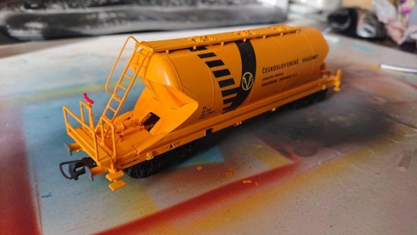

Dále jsem přilepil horní část skříně na spodní část skříně. Pak se postupně horní část ohnula a přilepila podle žeber. Pak se zase vlepily vzpěry a pak vrchní část skříně. Vše se začistilo, zatmelilo, zase začistilo a pro kontrolu spojů se vše stříklo barvou. Nepřesnosti se musí očistit a někde zatmelit.
Horní část čel skříně se postupně doplnil materiálem a přetmelil. Po proschnutí se bude pak brousit do požadovaného tvaru, až budou čela hotová.

Na čelech se brousí, tmelí, brousí, tmelí až je požadovaný tvar. Stříknuto a je potřeba ještě někde zatmelit a znova přebrousit.
Zatím to šlo. Ale pod vystouplým čelem je tvar kousku sila. Tak to bude problém. Zaoblení sila je podélné i svislé. Tak to bude oříšek.

Dále jsem vystřihal na každou stranu dvě papírové šablony, které se postupně přilepují na čela skříně. Pak se papír napustil vteřinovým lepidlem. Potom se papír přetmelí tmelem a nechá se dokonale proschnout. Není to moc pevné, ale bude se pak muset opatrně brousit. Není to přesné podle velkého vozu, ale dalo to zabrat.

Po proschnutí se spodní část čelnice přebrousila. Dokonce papír a tmel jsou docela pevné. Pak se vše ještě začistilo. Dolepily se násypné otvory, přechodové můstky a vše se stříklo.

Na předešlé fotce je náznak část ochozu u žebříku u vozů, které pak se požily v cementárnách. U prototypu tato část byla jiná. Na modelu je žebřík, madla a část výstupního ochozu podle prototypového vozu. Postupně jsou pak domalovány drobnosti na modelu.
Dále na boční části skříně není pásek, který rozděluje dolní a horní část bočnice. Lepší by bylo, kdyby horní část skříně přesahovala spodní část boční skříně. Ale pak se bude špatně usazovat velký obtisk.

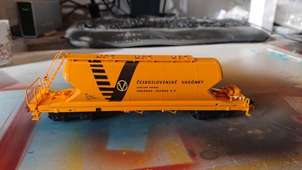

Dále je provedena výroba obtisků. Jenže takové velké obtisky dělají problém. Kraje se kroutí, lak praská a tím se inkoust rozlévá po vagonu. Chce to mít pár zhotovených a přelakovaných obtisků navíc. Po aplikaci obtisků je model přelakován matným lakem.

Uacs 84 54 932 4 000-4.

Krásny vozeň. samozrejem každý má svoje muchy, ale toto je vozeň postavený od nuly..

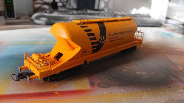

Příspěvekod A2C » sob 24 říj, 2020 9:14 pm
Ja som ako základ použil vozeň Heris zo setu 11515
Mierne som ho upravil a obtisky som si nechal spraviť na zákazku.
Výsledok vyzerá takto :)
Samozrejme sú tam kompromisy, pretože aby to bolo presne podľa skutočnej predlohy bolo by nutné urobiť toľko úprav že by sa jednalo prakticky o novostavbu.
Ja som spokojný a 99% modelárov aj tak rozdiel nespozná :)
