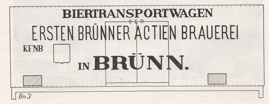

První brněnský akciový pivovar měl po první světové válce asi 30 kusů chladírenských vozů. Některé vozy v počátku přepravy mají dokonce rozvor 3.5 m, ale zde se jedná o předválečné vozy.
Vozy brněnského pivovaru z roku 1910 až 1915. Reklamní nápisy Bn1, Bn2 a Bn3.
Dále reklamní nápis Bn1 je zde 2x. Ve druhém náčrtku jsou doplněna chybějící písmena červenou barvou.
Ale neznám čísla vozů pod společností KFNB.
Zdroj: inž. L. Kotnauer, inž. Z. Maruna - železniční modelářství iV díl, NADAS 1965.
