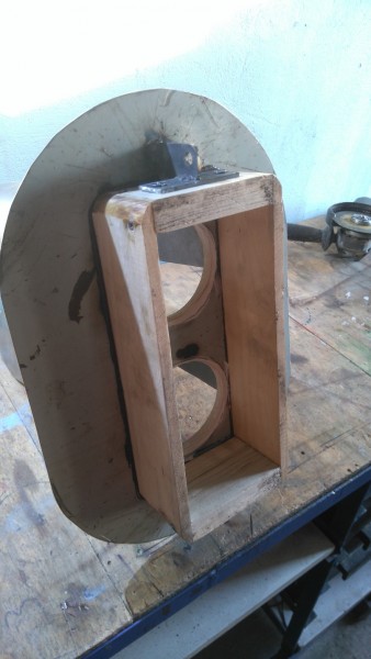

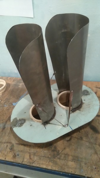

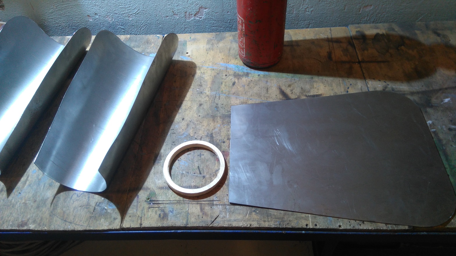

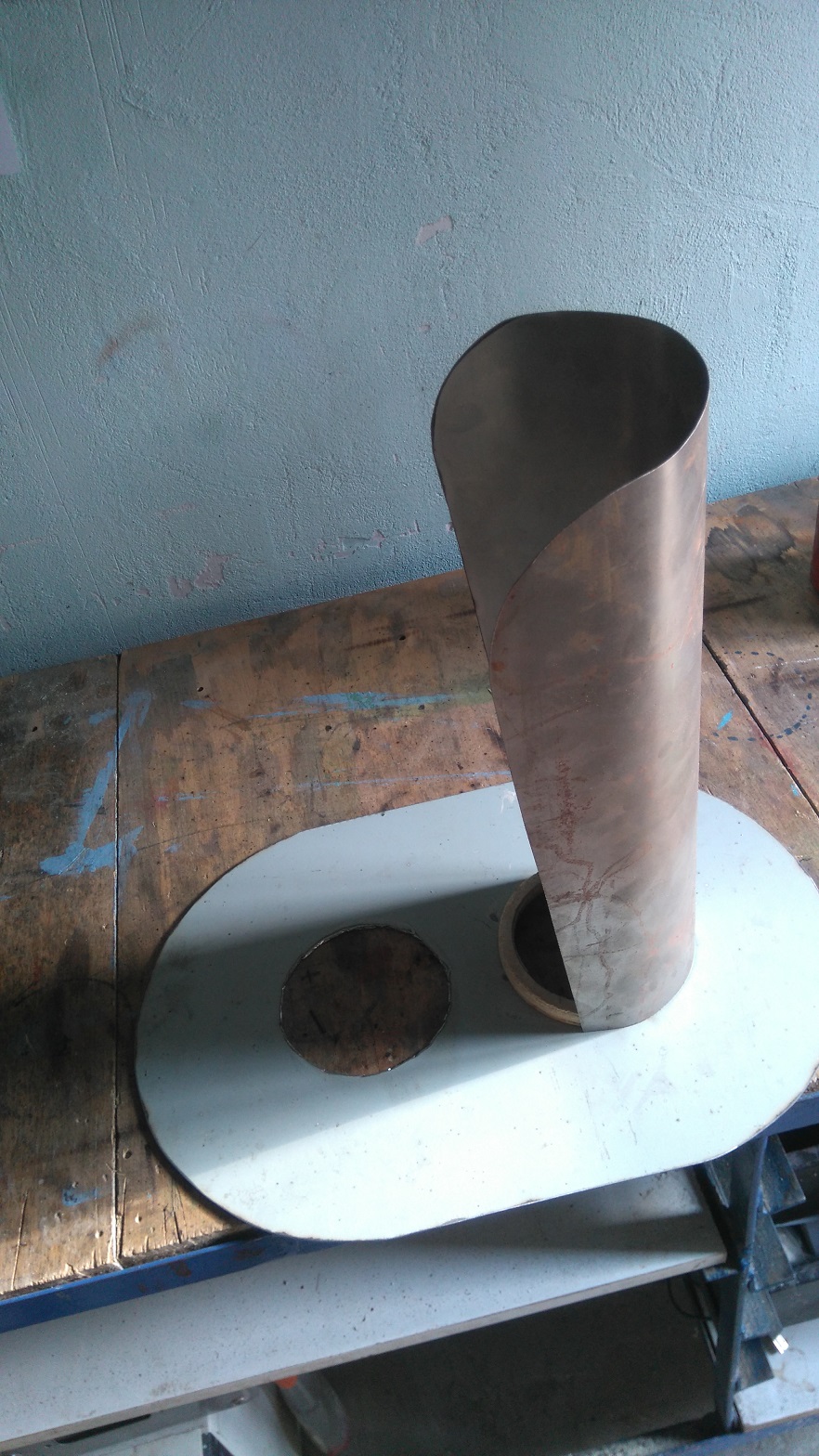

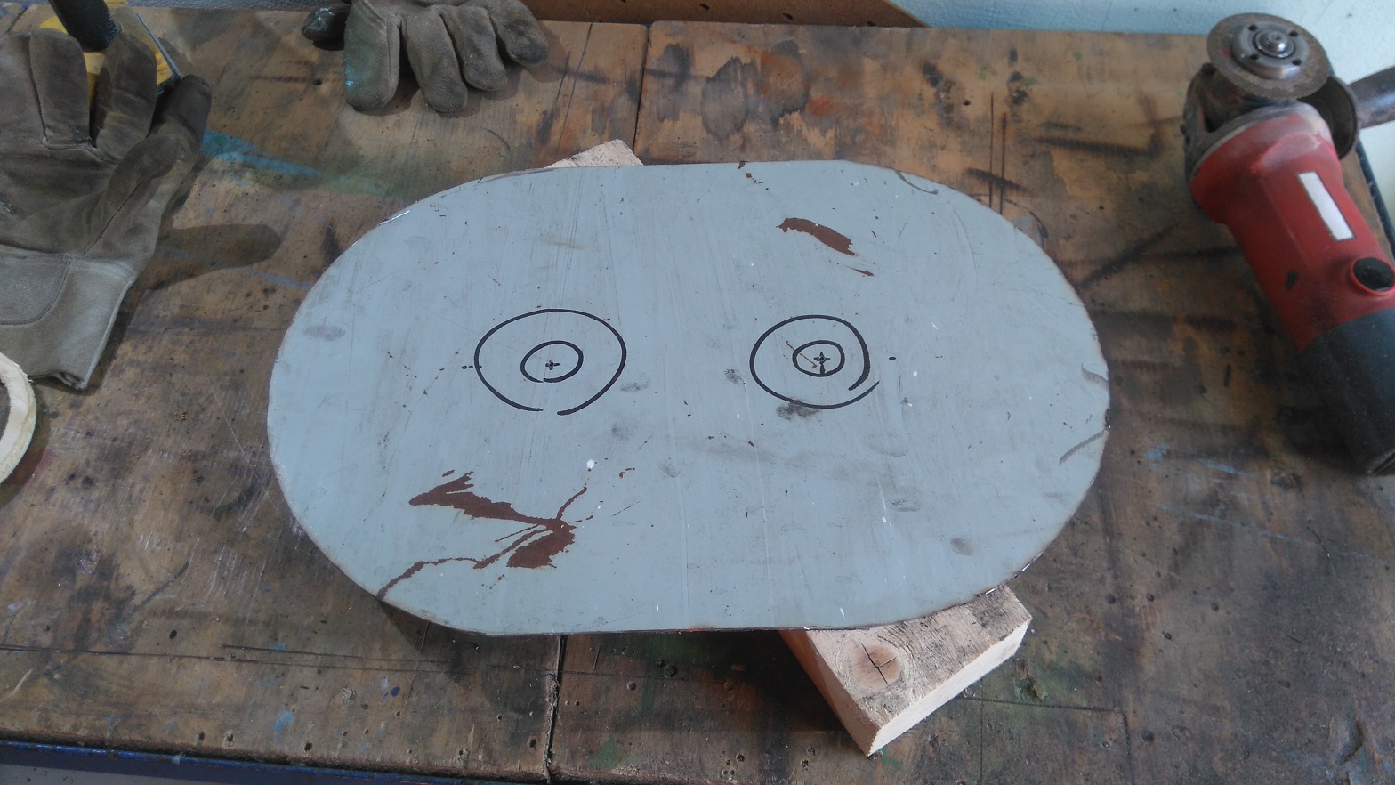

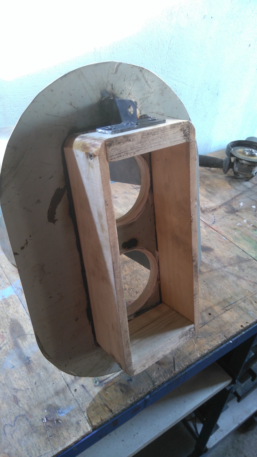

Začalo to pokusmi o návestidlá v mierke H0, potom som robil pár návestidiel AŽD 70 v mierke 1:25 ale stále nestačilo. Takže som doniesol plechy a dal sa na výrobu návestidla AŽD 65 v mierke 1:2. Návrh bol na návestidlo vchodové v zoskupení trojsvetlo-dvojsvetlo-rýchlostný pásik, ale teraz uvažujem o návestidle cestovom bez rýchlostného pásika. Dlho som rozmýšlal z čoho spraviť čočky, ale kedže som nič nezohnal, napadlo ma skúsiť len vykrúžiť kruh z dreva a za neho dať ošmirglované plexisklo no a výsledok je, myslím, dobrý- aj keď to ešte nemám nafotené :D Takže štít je z plechu 1,5mm, clonky z pelchu 0,5mm a srinka svetiel z dreva. Na fotkách zatial len začiatok dvojsvetla ale už je vyrobené a žiarovkami osadené aj trojsvetlo. Žiarovky sú klasické z auta- 12V 21W, smerovkové sú pre oranžovú, zelená má odrezaný spodok zelenej vínovej flaše a ešte treba vymyslieť čo dať na červenú :D

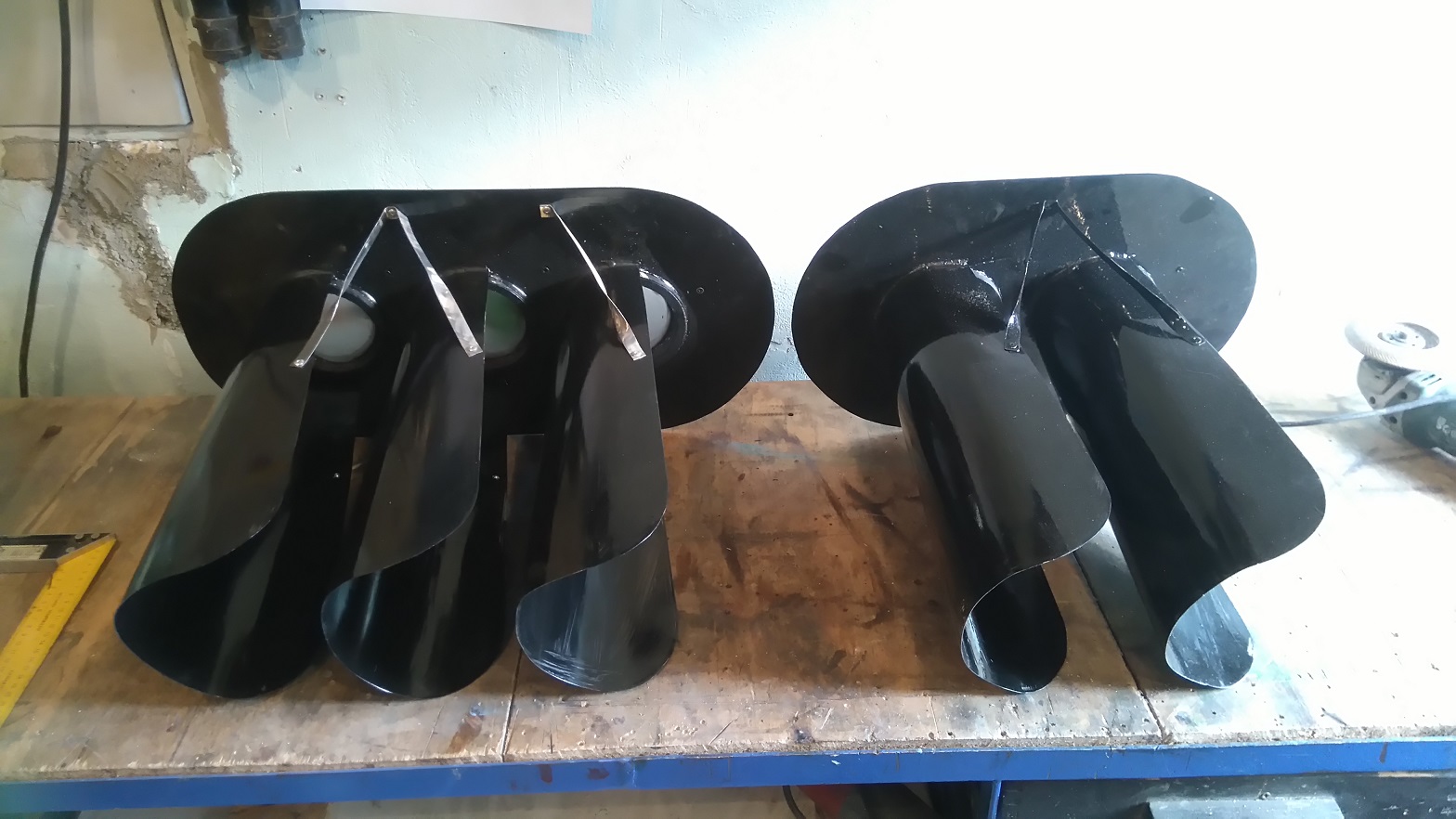

Síce sa to nemôže rovnať s nijakým presným modelom ako som tu pár majstrov videl, ale pred domček s mini dopravnou kanceláriou mi to bude musieť stačiť. Hlavne ťažko robiť rozoberatelné veci ktoré musia vydržať vonku, tam je to potom na úkor autentickosti ale to mi (zatial) nevadí... Teraz po prvom farbení, druhé a tretie bude, až zoženiem trubku na stožiar (čo zase bude problém kedže to nepatrí medzi potraviny :D ) Je to síce v lesklej čiernej ale plánujem aspoň nakoniec dať matnú.

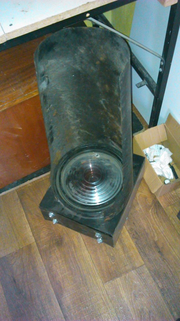

V originále se používá Fresnelova čočka která soustředí paprsky do prostředka takže se každé návěstidlo musí tzv. směrovat tedy nejen že musí každé návěstidlo být natočeno proti uživateli ale uvnitř je štelovací mechanismus kterým se stranově hýbe právě s tou čočkou aby tu jasně dávanou návěst viděl ten konkrétní uživatel a né ten co je na vedlejší koleji.Takže sis jí vlastně skoro vyrobil.

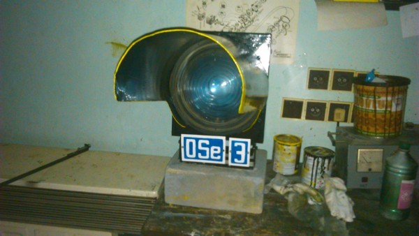

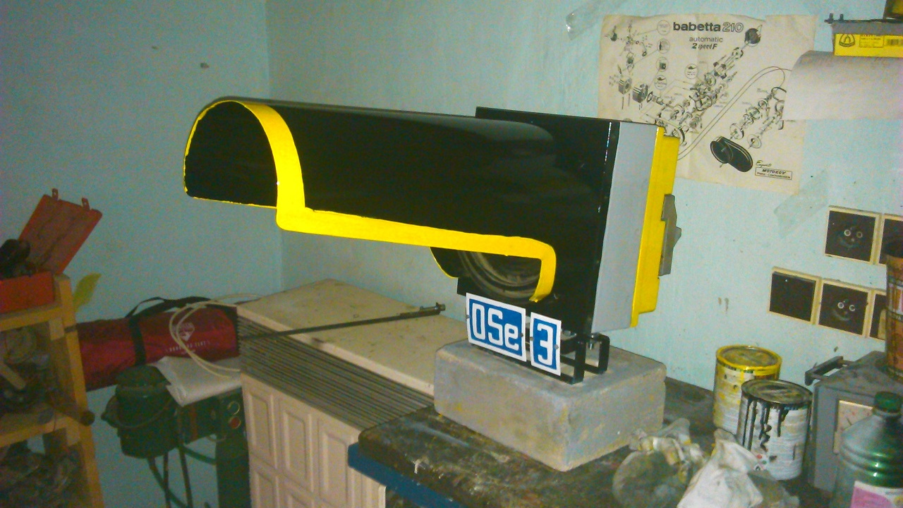

No len škoda že som nejak nepremyslel ten efekt "letokruhov" Fresnelovej čočky. Zohnal som aj jedno originál svetlo z AŽD75 tak som z neho spravil trpaslíka no a kedže je len jedno- tak ako ináč než OSe :D Len som musel zohnať bielu (modrastú) vnútornú čočku- pôvodne tam bola oranžová. Inak ten štítok som robil sprejom Montana 94 (velmi dobré spreje za super cenu) najprv biely základ a potom som si trochu modrej nasprejoval do vrchnáku a štetcom naťukal :D Ale aj z blízka to pôsobí ako smalt takže super :wink:

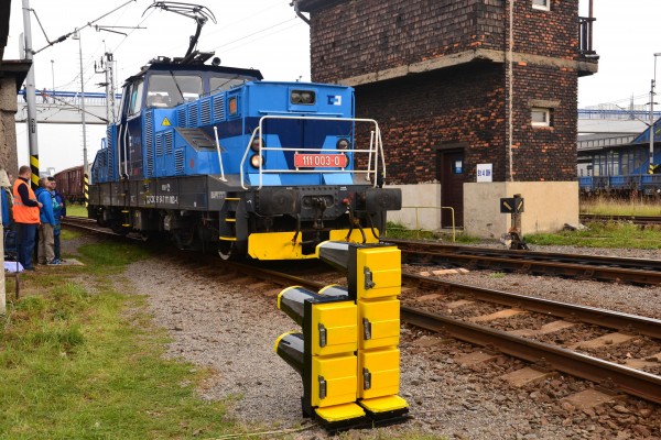

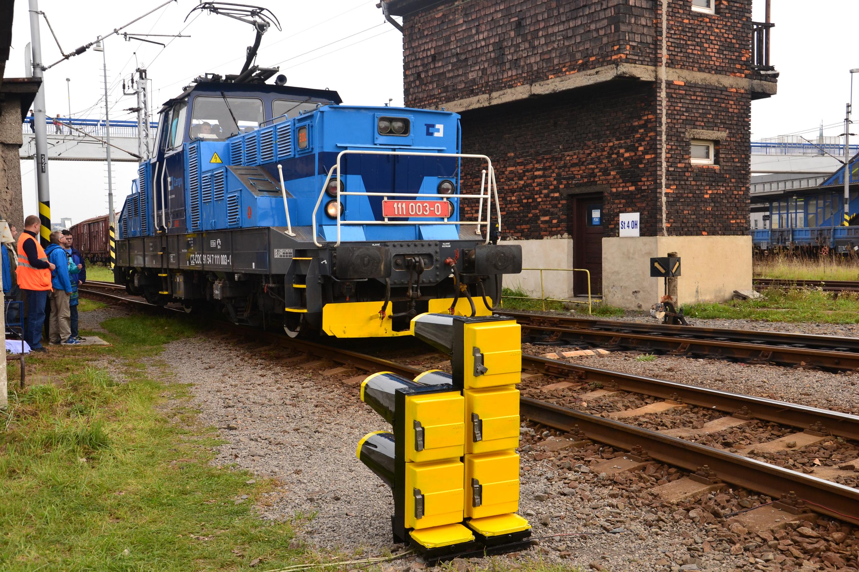

sice 1:1, staršího data a trošku delší, ale možná poinspiruje (zajímavější asi až od cca. 4:35 min.) ...
https://www.youtube.com/watch?v=j4wk9PoTZOA
Díky mobilnosti prvně zkoušeno v rámci Dne železnice 2016 v SOKV Ostrava ...
https://www.youtube.com/watch?v=FzEHWmVf10w
V současné době je již mechanický "koncák" nahrazen indukčním snímačem ( https://www.elfetex.cz/omron-produkt-e2 ... ms-1203661 ) , takže okolky vozidel už mechanicky nic "neprzní". 8)
Docela neobvyklé je i uspořádání segmentů 3 + 2, ale tak to holt bylo i na původním místě.
