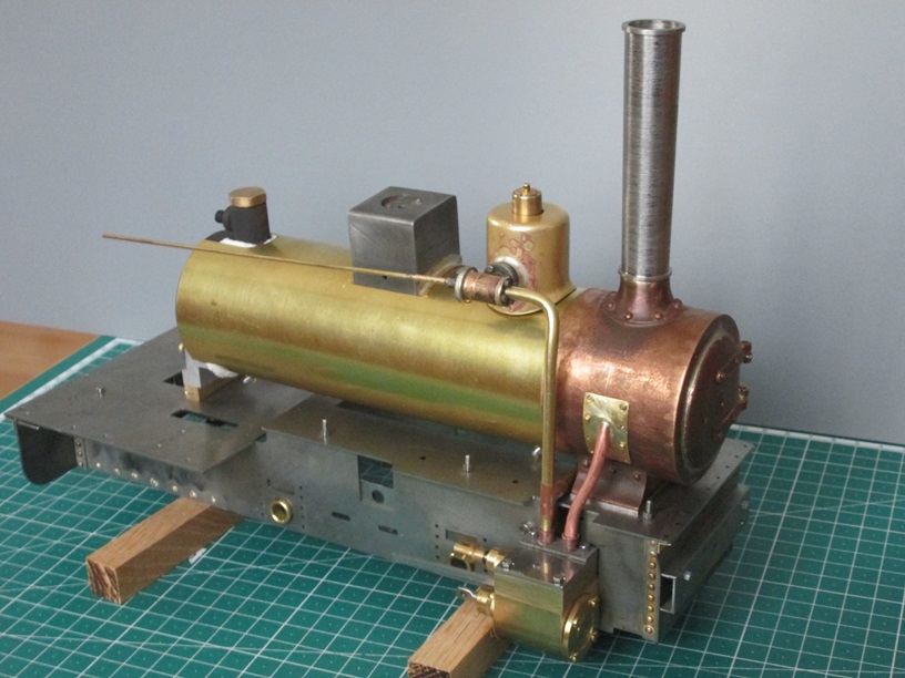

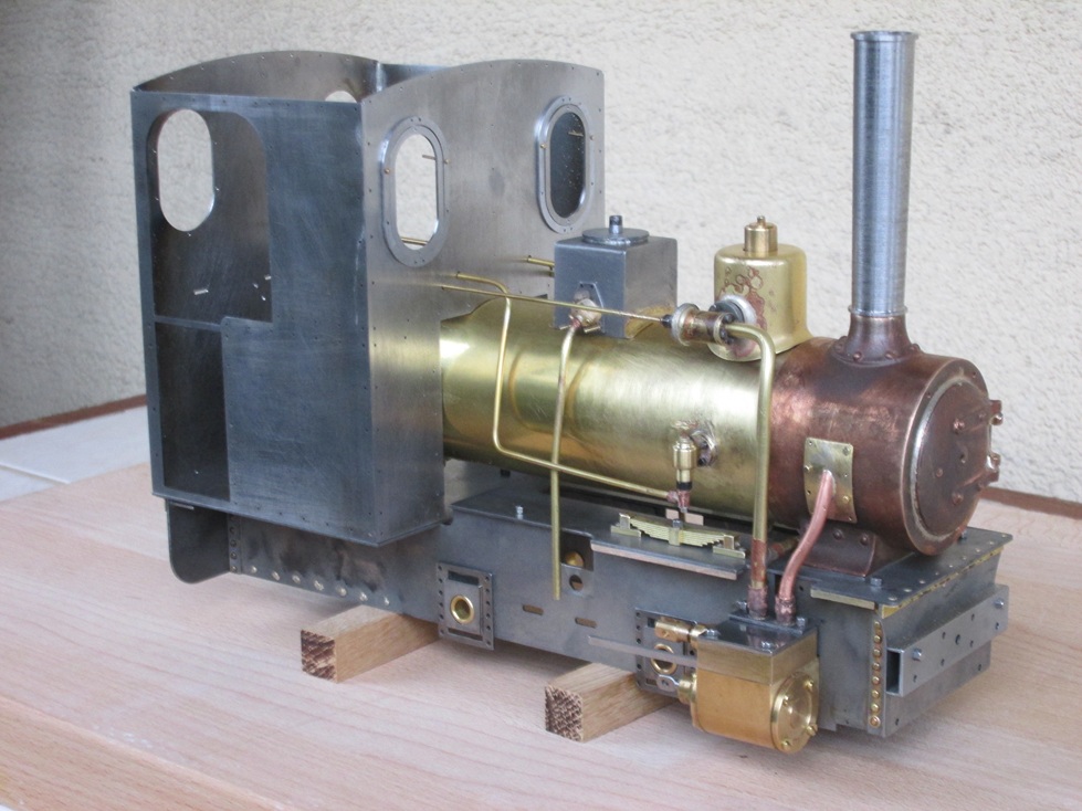

Příspěvekod Jozef Milko » pát 17 led, 2025 8:44 am
Ahojte, tak zase malý pokrok.
Niečo pribudlo na kotli, včera som zaspájkoval kabínku (pasta CU-Refix*3, drží dobre, je s ňou vcelku pohodlná práca).
Treba pracovať, sezóna sa nezadržateľne blíži, síce nemám zatiaľ položené nové koľaje, ale snáď to stihnem na jar dorobiť.

No a takto to zatiaľ vyzerá, malá orenštajnka sa konečne začína trocha na seba podobať.
Nech to para tlačí.

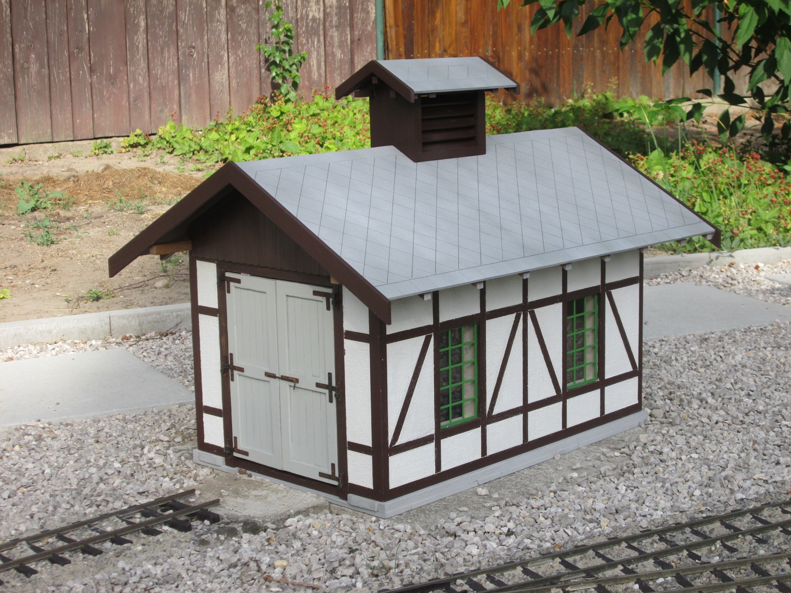

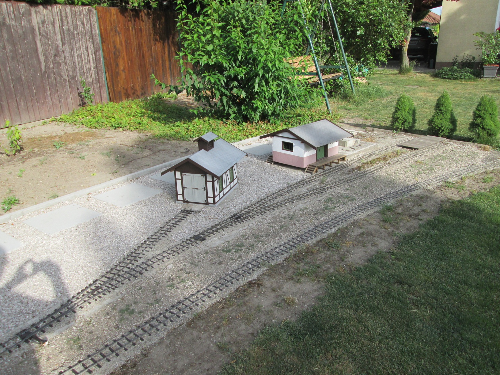

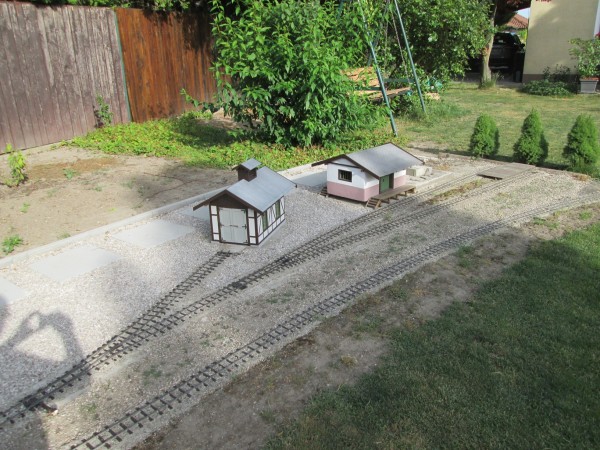

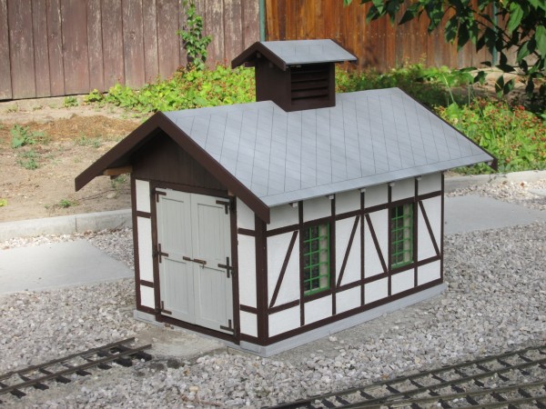

Příspěvekod Jozef Milko » pon 08 čer, 2026 7:12 am
Ahojte,
konečne je výhrevňa na svojom mieste, aj keď ešte do nej treba dotiahnuť koľaj. Práca na nej sa mi troška
predĺžila, nakoľko som musel po kompletnej výmene koľají a výhybiek na celej trati znovu "zaštrkovávať"
plus robiť ďalšie úpravy a tiež som dokončoval práce na malej orenštajnke. Keďže tieto zmeny sú súčasťou
úprav aj našej záhrady (po výrube asi desiatky stromov, spústy tují, kompletnej rekonštrukcie plota atď.),
tak všetko ide pomalšie, ako by si človek želal.
Ešte by tam mal byť dosadený komín a položená podlaha vo vnútri, ale už môže výhrevňa
dobre slúžiť ako kulisa pri prevádzke GR.
No a tu je výhreňa v širšom konexte železnice
/pôvodne mala byť umiestnená na inom mieste, ale nakoniec som ju umiestnil sem/
Samozrejme, ešte sú potrebné úpravy okolia výhrevne, mal by neskôr pribudnúť sklad s uhlím a pod.
