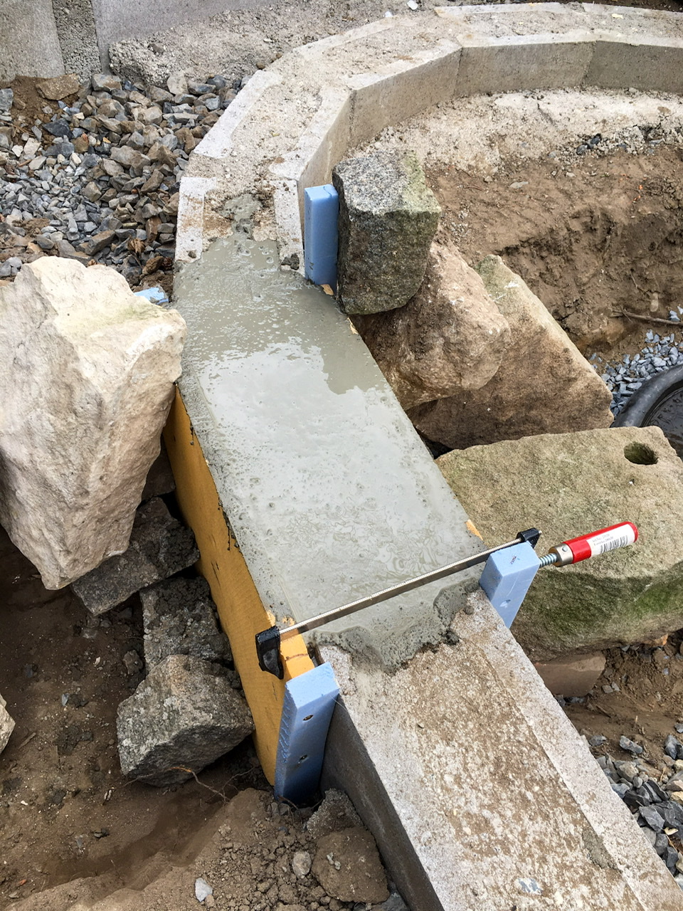

Příspěvekod obruc » ned 29 lis, 2020 10:14 am
To je super, taky jsem nad touhle metodou uvažoval, nejsem ale příliš zkušený betonář a bál jsem se že by mi to mohlo praskat nebo drolit se. Dělal jsem potom takhle mosty a je fakt že pokud budu jednou expandovat dál do zahrady, zvolím už tenhle způsob.

Příspěvekod Jozef Milko » ned 29 lis, 2020 11:57 am
Myslím že to zvládneš na jednotku, ja som dával piesok resp. štrk 0-4, teda skôr piesok no a troška viac cementu a drží to už siedmy rok, ani sa nedrolí. Hrúbka betónového "nosníka" sa pohybuje okolo
80-100 mm, dobre sa dodržuje nivelita, ľahko sa robia oblúky aj podklad pod výhybky, takže už by som to inak ani nerobil.

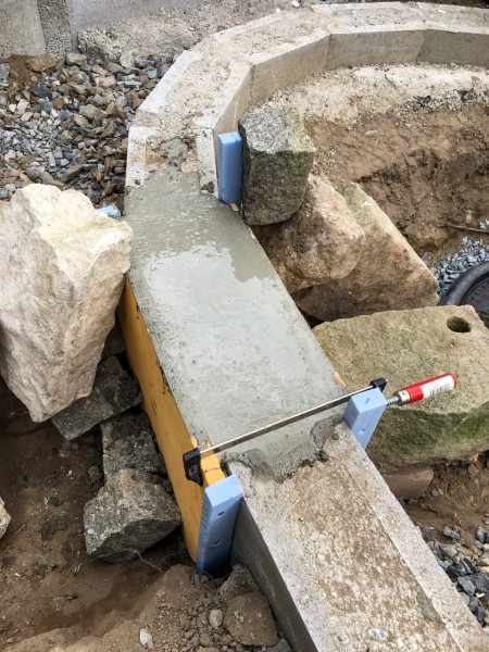

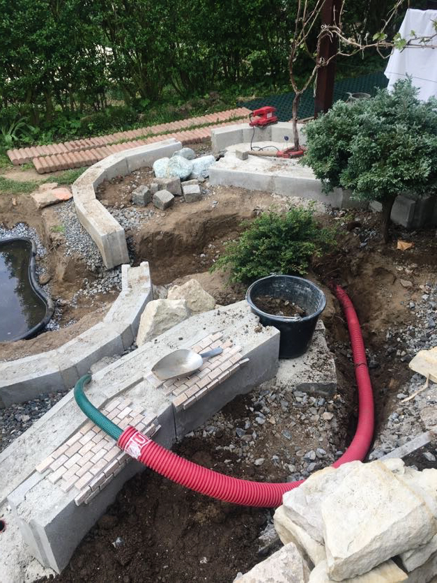

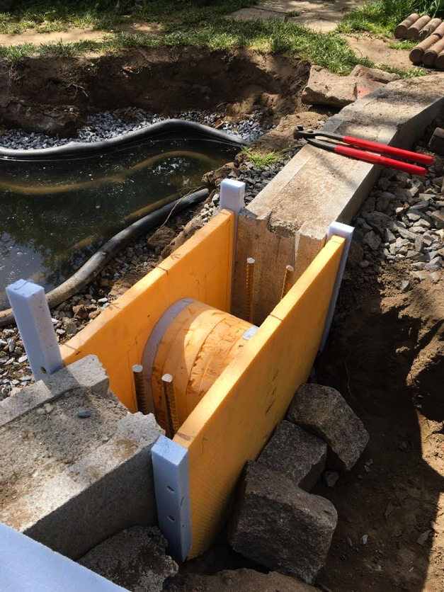

Tady ještě foto z přípravných prací na potok a klenutý most.

Příspěvekod obruc » úte 01 pro, 2020 8:53 am

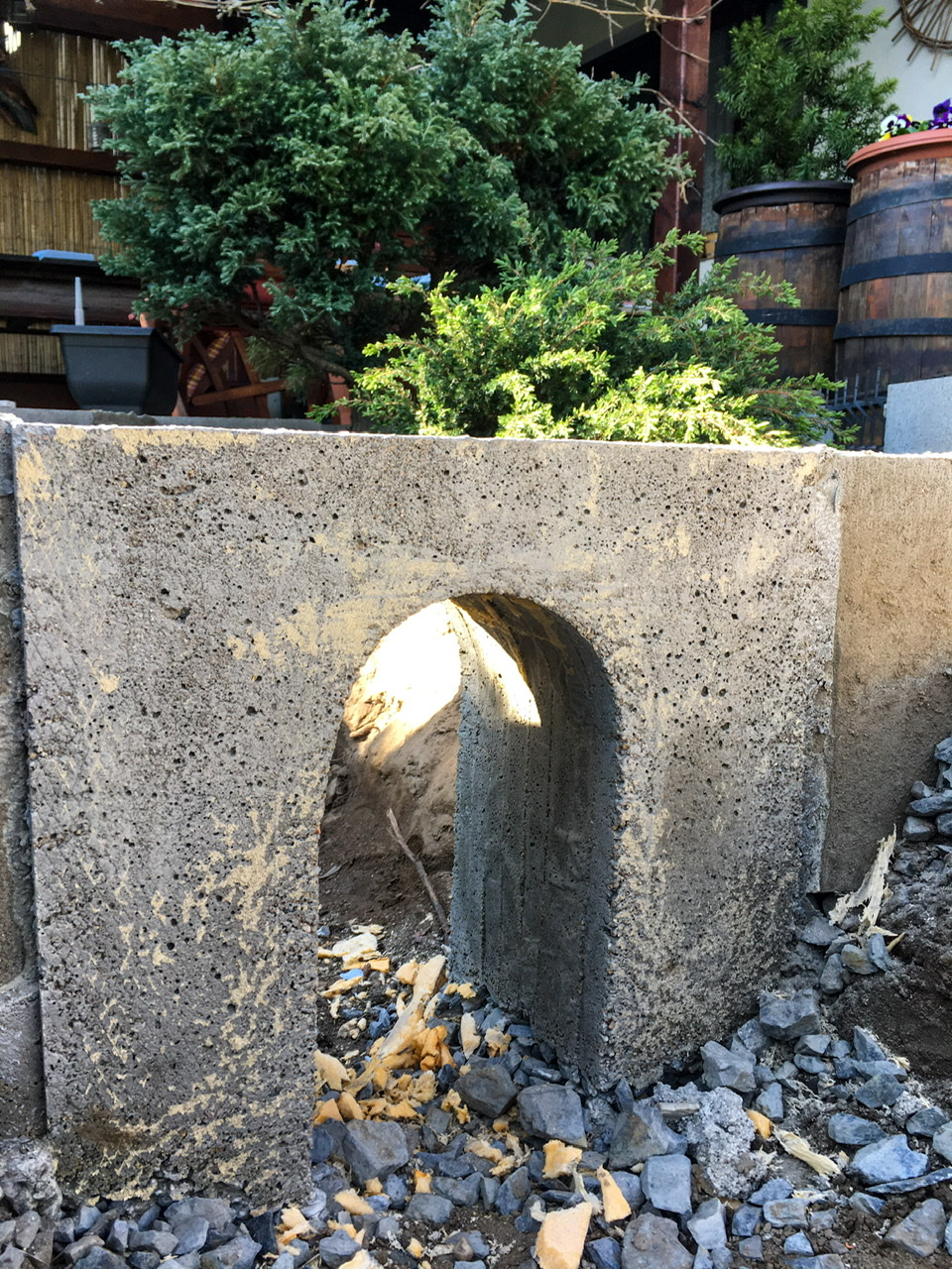

Betonáž klenutého mostu.

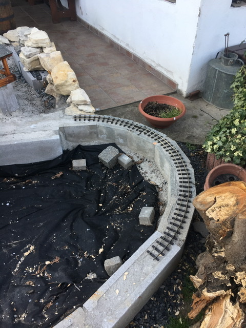

vidíš správně, oblouky mám mnohem ostřejší. Je to taky tím, že máš rozchod 45 mm a větší měřítko, já budu jezdit na 32 mm. Poloměry oblouků nejsou ostřejší než 630 mm což je poloměr prefabrikovaných kolejí ETS.
Nejostřejší oblouk na trati

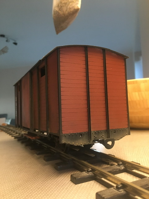

Příspěvekod obruc » čtv 03 pro, 2020 2:53 pm

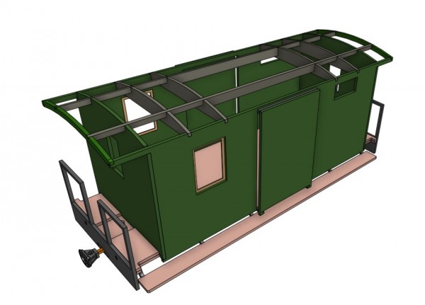

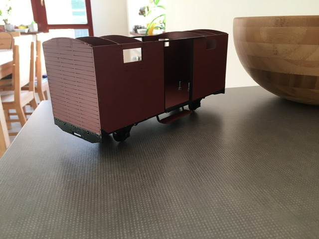

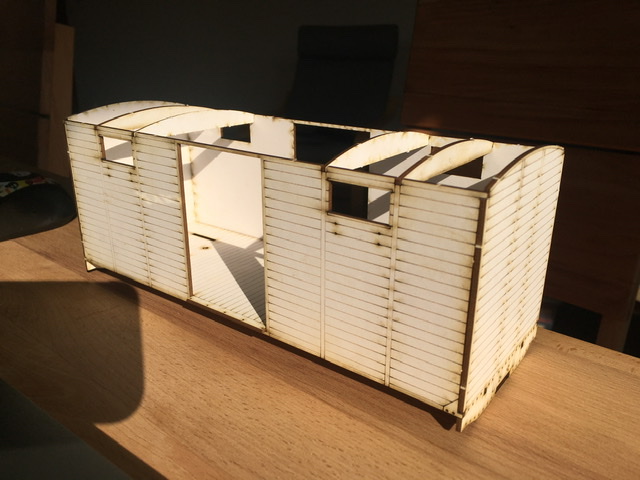

Aby to tady nebyl jen samý beton, přidám i pár fotek ze stavby zetky. Volba padla na lasercut z dřevitého kartonu o tloušťce 2mm. Stavebnici jsem nakreslil pouze ve 2D softwaru, takže tam byly ještě nějaké chyby. Příště už pujdu do 3D rovnou.

Tak to je opravdu moc pěkné :o

Příspěvekod obruc » čtv 03 pro, 2020 3:54 pm

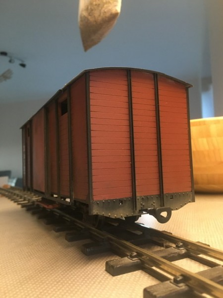

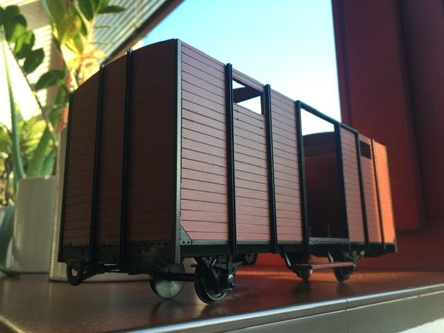

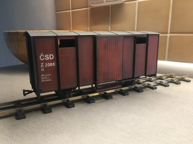

Díky, tady ještě foto téměř hotového vozu. Je potřeba ještě dodělat madla mříže a podobně. Taky se snažím nakreslit pružící mechanismus spřáhla.

Příspěvekod nadkachna » čtv 03 pro, 2020 7:19 pm
Parádní kousek i patina.

Příspěvekod Rtep » pát 04 pro, 2020 4:22 pm
Pěkný podvečer

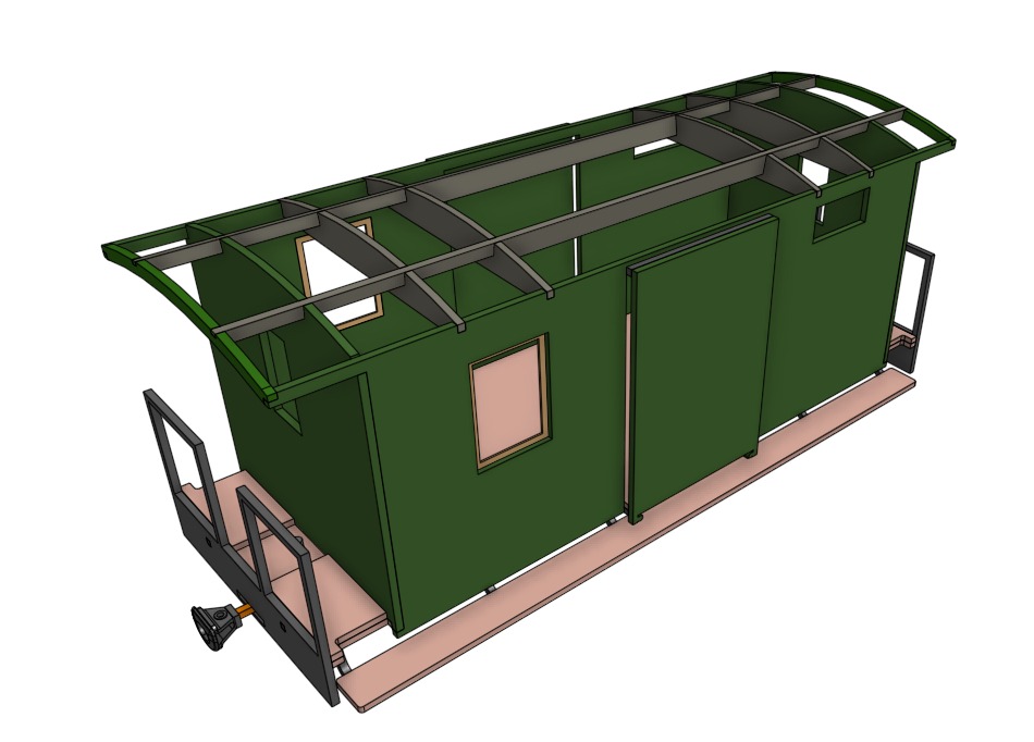

ten vůz vypadá velmi pěkně, prosím mohl by jsi vyspecifikovat typ kartonu, zajímá mne to jelikož doposud používám překližku od Pelikána. Jestli jsem si dobře všimnul tak nejsou náhodou ložiskové domky od ETS a jestli ano tak to mě nenapadlo použít, ale vypadá to perfektně. Jinak kreslím taktéž ve 2D potom to převedu do 3D ve SketchUp, ale přecházím na FUSION neboť pro hobby je po registraci zdarma. Jinak nýty používám od MP Jet a jsou vsazovány to dírek.

Příspěvekod obruc » pát 04 pro, 2020 6:13 pm
díky za pochvalu. Karton je hlazený, 950g/m2, tloušťka 2mm. Řezali mi to tady http://www.obchod.resinovemodely.cz/. Rozsochy i dvojkolí jsou od ETS, skoro přesně sedí do měřítka. Živím se vektorovou grafikou, takže nejdřív jsem to nakreslil jen v Corelu, ale jak říkám, bylo to náročné na představivost a nějaké chyby tam byly. Naštěstí nic co by nešlo opravit ručně. Letos jsem se začal učit s Onshape ve 3D (hobby licence je taky zdarma) a už bych to nedělal jinak. Aktuálně mám zetku opravenou ve 3D a chystám se na další kousek. Když už jsem byl v tom, přidal jsem plošiny a bude D/u 600. :wink: Nýty jsem použil resinové od PlusModel, MP Jet používám na lokomotivě.
