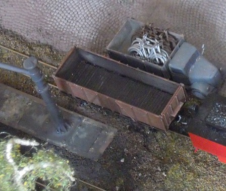

No - nedávno jsem přišel poněkud netradičně k uhláku. Našel jsem nesestavenej vagón ze stavebnice bojový techniky od Dragonu 1/144. Na TT poněkud malý, ale nakonec využitelný pro H0e.
Tak jsem slepil korbu, koupil dvě eNkový dvojkolí, pytlíček spřáhel PECO. Napíchnul jsem vrtákem rozsochy (byly ve stavebnici samostatně), nalepil je na rám tak, aby do nich pasovaly dvojkolí, na pružný plastový pásky dolepil spřáhla, natřel to, lehce zaprasil a kupodivu to jakž-takž funguje. Samozřejmě to není nic-moc, ale jako dekorační na odstavné koleji (třeba v depu) poslouží. Rozměrově má blízko k uhlákům ROCO. Samozřejmě - pro ježdění by to chtělo dodělat ložiska (dvojkolí jsou jen v plastu) a pořádně udělaná spřáhla (na plastovej pásek je to "žaves"), ale i tak se to dá použít a případné vylepšení lze realizovat dodatečně - zbyla mi odněkud ještě jedna sada rozsoch.

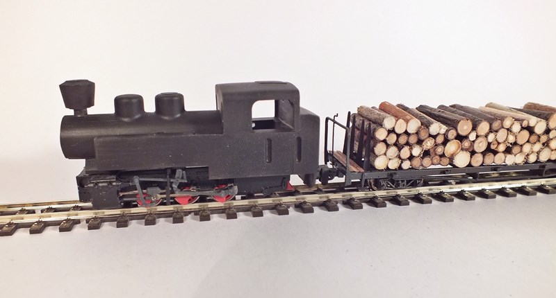

Příspěvekod stoupa » pon 10 úno, 2014 11:12 pm
Irudzi píše:Stoupo pěkná práce, tak že hlásím se jako další zájemce... :)
:roll: chlapi sobě .... Vzhledem k tomu že to vznikalo pro mou osobní potřebu a je to úplná prvotina (stavebnic jsem pár sestavil hlavně mosaz)nikdy jsem nedělal master celého vozu,není to zrovna dokonalost sama.Spíš takový základ abych si zjednodušil práci.Navíc rám není úplně modelový.Foto skutečného jsem objevil pozdě.Celé to vzniklo,ostatně jako skoro všechno co dělám,z dlouhé chvíle a potřeby udělat něco československého (nevím z hlavy jestli to pro korytničku nedělali v maďarsku :lol: ).Teď zvažuji jestli nechat udělat odlitky na ještě 5 možná 7 vozů :roll: snad vydrží forma.To by bylo určeno jen pro místní publikum. Výkresy jsem neměl pracoval jsem dle článků v železničáři a na internetu.Snad jsem to velikostně chytil.Po sestavení se zdá že budou vozy jezdit slušně i když byla použita plastová soukolí. Ještě je na nich dost práce.Tak že.... pokud ukecám kamaráda..... aby to odvezl kamarádovi :lol: a ten to odlil,mohlo by ještě několik málo kusů vzniknout.Je na tom kouzelné :lol: že je jako ve skutečnosti co kus to originál......
P.S.
:lol: asi na tom nezbohatnu :lol: ale snad se to někomu udělá radost.....

Příspěvekod stoupa » čtv 13 úno, 2014 2:42 pm
Střelec píše:Co kus to originál? Ale tak to bylo i v reálu! Co chceš za kus? Taky bych se postavil do fronty....
Dnes jsem zkoušel vozy dobslastovat.Jezdi to myslim pěkne a napadlo mě, že když uz se tam ta AAA baterka vejde jestli neudělat i nezavisle osvětleni.Snad trochu jiný zdroj,ale dát pod vůz mikrovypinač a smd led do interiéru .... :lol: http://gmeinder.rajce.idnes.cz/Korytnicka/# mám balast, i zdroj pro osvěleni (AAA akumulátorek za par kaček) ...žadné starosti se zběrem proudu a blikánim což?
