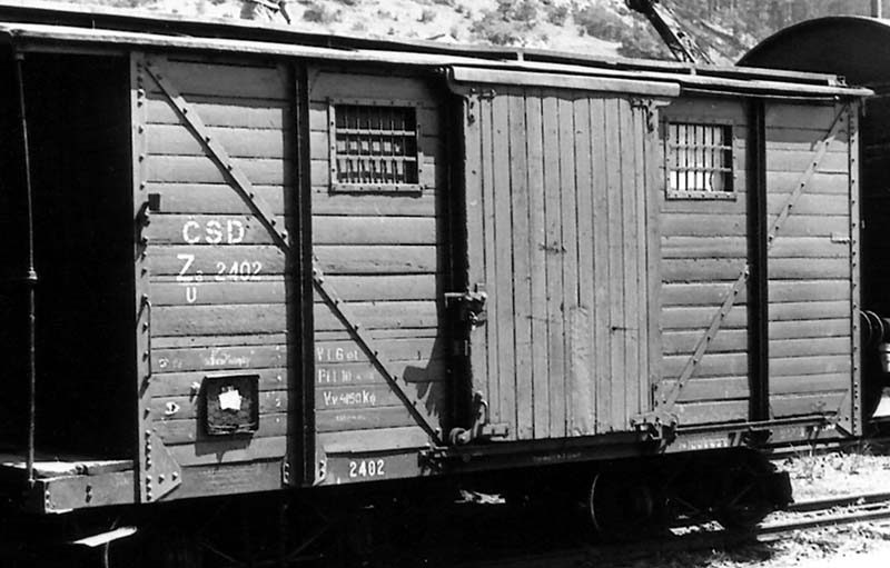

Příspěvekod zmar » stř 03 srp, 2016 2:49 pm
body píše:Pro stavece bocni fotky vozu Za/u, (navstevu muzea v Zamberku muzu jen doporucit) a zakladni rozmery:
Delka skrine 5000
Sirka skrine 2070
Vyska skrine 2000
Delka plosiny 500
https://drive.google.com/folderview?id=0B3EGGs9s1xJ9T1R5VjVzb0ctWEU&usp=sharing
Tusite prosim nekdo jak byly vozy oznaceny? Barevneprovedeni bylo seda/cerna? Diky
Před rokem 1918 asi mohl být šedý. Ale za ČSD už byl určitě klasicky červenohnědý.
Snímek není ostrý, ale aspoň něco z nápisů je čitelné.

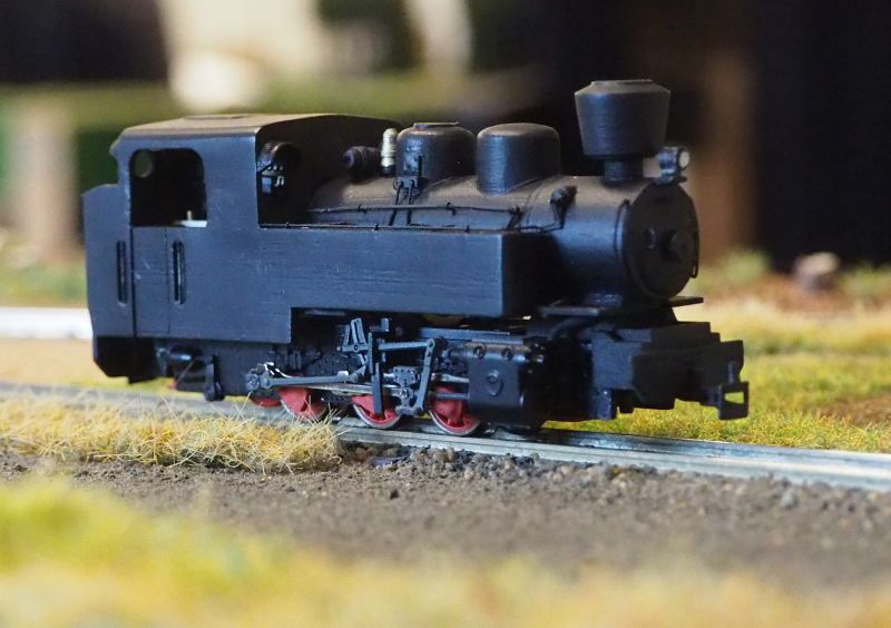

Příspěvekod body » stř 07 zář, 2016 7:01 am
Postavil jsem svuj prvni model v H0 - BNE50 H0f - zatim maketa bez pojezdu na ktery nevim jestli nekdy dojde. Kazdopadne v kastli je mista dost, oproti stejnemu kousku v TTf, ktery mi "tak nejak" jezdi.

Re: "home-made" vozidla
Příspěvekod Vaclav86cz » stř 07 zář, 2016 8:07 am
Schön!!!
Nestálo by za to to zkusit napasovat na pojezd od Busche?
Rozvor je stejný jediný problém, který by mohl nastat je s umístěním motoru...
A pak by taky možná stálo zato uvažovat o možnosti drobných úprav rozměrů, aby se to tam vešlo...
Ono i ta DH 120 pasuje na pojezd od Busche...
No nic. Je objednána a zkusím to poskládat dohromady.
Příspěvekod zmar » stř 07 zář, 2016 9:18 am
Moc pěkné. To si vysloveně říká o motorizaci pojezdem Busch.
Jen si nejsem jistý, jestli kapota motoru nemá mít svislé stěny (na snímku se zdá, že jsou zešikmené). Jestli se pamatuji, tak kapota má ve skutečnosti šířku 900 mm, tedy v hánule 10 mm, což je pro Busche tak akurát.

Příspěvekod hank » stř 07 zář, 2016 10:24 am
Tady je výkres BNE 50. Ty stěny kapoty jsou fakt svislé...

Příspěvekod body » stř 07 zář, 2016 2:26 pm
No, bocni steny kapoty nejsou svisle, rozhodne ne u vsech stroju. To je patrne i z fotek (potvrzeno merenim). Akorat ja to asi lehce nadsadil. Zalezi to na tom, ja se kapota naohyba. Kde jsem ustrelil asi trochu vic je celni maska. Mrizka by mela byt asi vicemene kolmo k ramu.

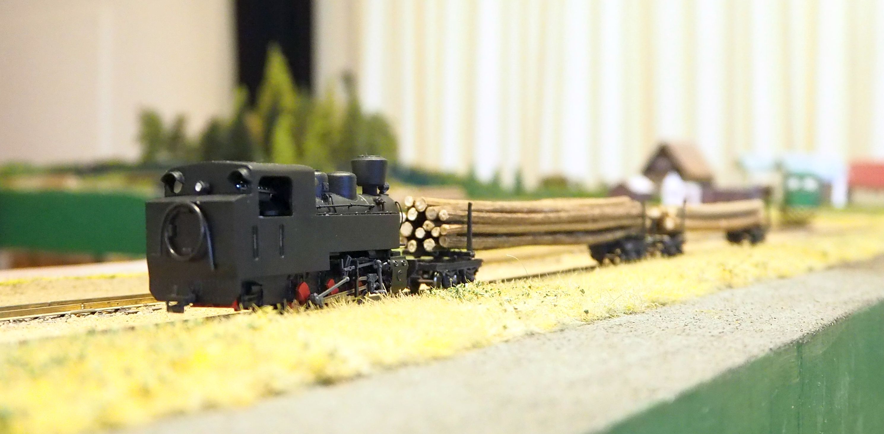

Příspěvekod jkiss » pon 19 zář, 2016 9:04 pm
Tak konečne moja Kolbenka nastúpila do služby a vozí drevo ako sa patrí :-)
Příspěvekod jihous » úte 20 zář, 2016 9:13 am
A začíná lesní romantika.................
