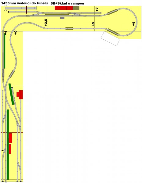

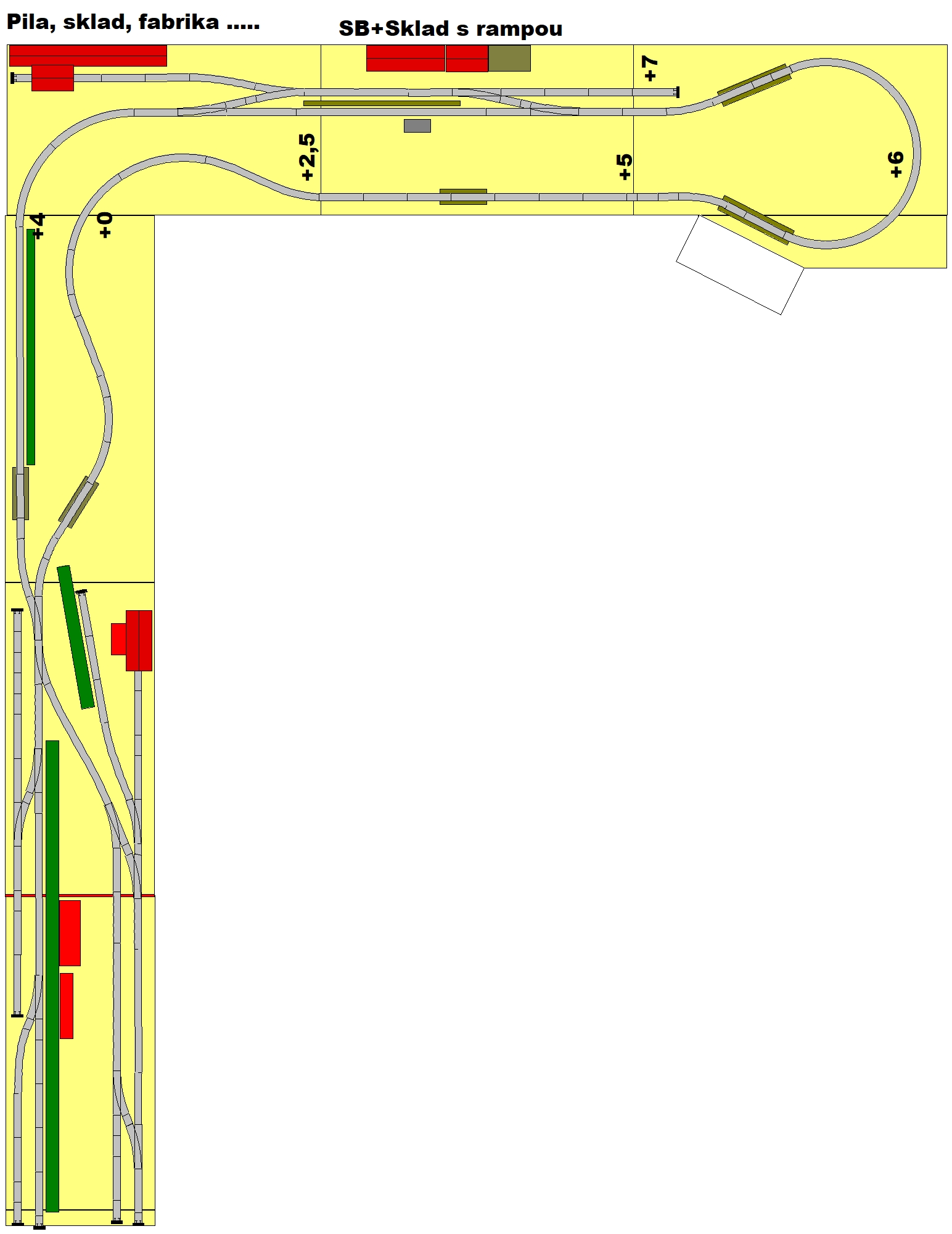

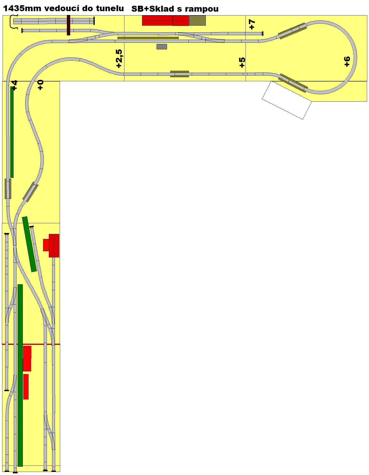

Kolegové. Prosím o názor na západní zhlaví mezilehlé stanice.
A) Malé překladiště na normálně rozchodnou železnici. Kolej by ústila z tunelového portálu. Na této koleji by mohla stát pouze maketa např.: T211 s vozy na dřevo. Přes obě koleje by byl instalován portálový jeřáb.
B) Vlečka do nějakého většího skladu, nebo fabriky, či pily. Ta pila by se tam sice hodila, ale obávám se , že když kolem ní nebude dost prostoru, bude to vypadat blbě.
Co vy na to? Předem děkuji za názory. :wink:

Za mě bych volil A tj.překladiště. Nedělal bych tunel ale ponechal to jako ,že kolej pokračuje za panelem dál do zbytku kolejiště velkého rozchodu. Jako oddělení bych použil nějakou budovu , most nebo nic. Rozhodně je kus koleje čouhající z tunelu dost exotika. :wink:
Pokud zvolíš průmyslový areál B tak se zase nechá udělat jako část plochy a zbytek je imaginární mimo panel...

S tím tunelem pravdu máš. Bylo by to moc násilné. Koukám, že ten přechod 1430mm mimo panel by mohla oddělit nějaká ta budova a nebo jen kus lesa....

Prekladisko nerob. Na to potrebuješ samostatný modul, pokiaľ má byť ako tak modelové. Máš skrytú stanicu, tam sa dá simulovať prekládka lepšie, ako na nejakom plácku. Nehovoriac o tom, že nejaká fabrika, sklad, baňa atď. ti umožní pestrejšiu skladbu vagónov, zaujímavejší posun a bohatšiu prevádzku.

Jano. Myslím, že tenhle racionální názor jsem potřeboval slyšet. Díky :wink:

Určitě varianta B
