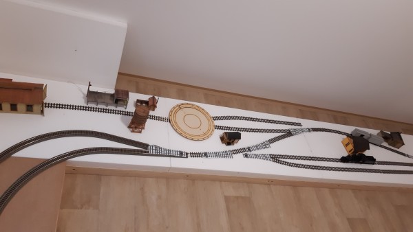

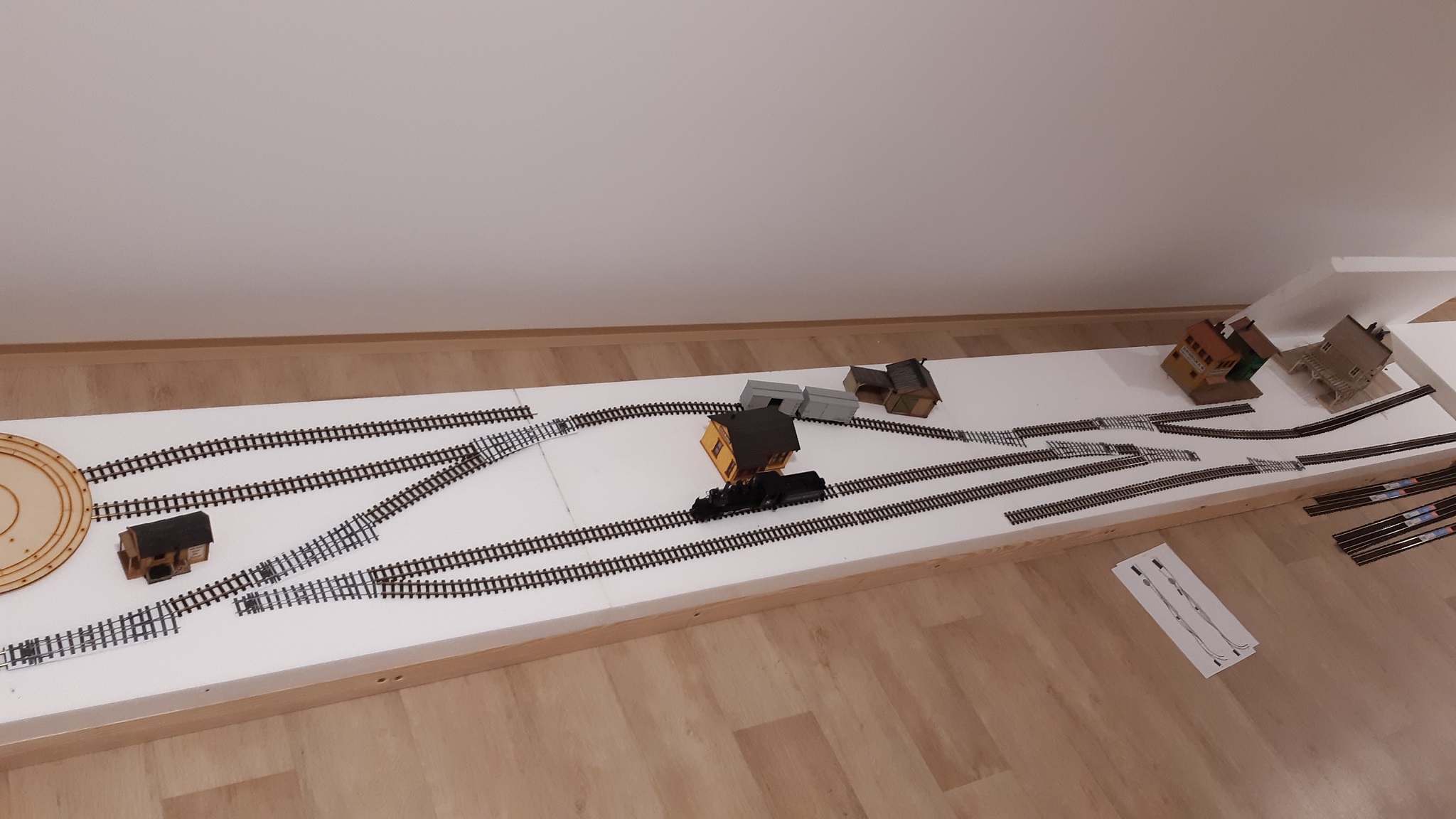

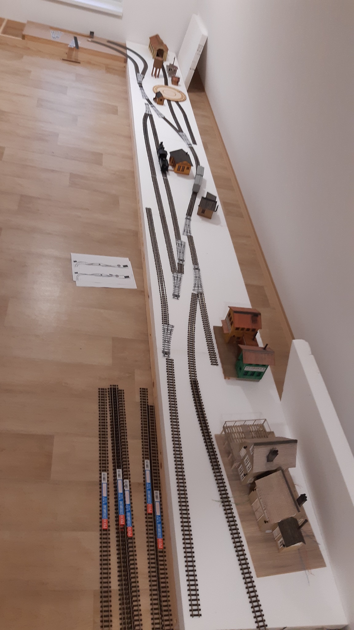

Rámy kolejiště jsou doma a tak se může pokračovat. Při prvním nástřelu stanice jsem si ověřil v praxi, že papír snese všechno a tak jsem původní návrh musel upravit. Protože čekám na výhybky od PECA, musel jsem si je vystřihnout ze šablon, abych při prvotním návrhu alespoň nějak vyzkoušel, jak to bude vypadat. Rámy ještě dostanou nohy, ale opět mi nezbývá než na ně počkat.
Stanice má na levém zhlaví malé zbrojení s remízou pro místní lokomotivu, která pomáhá s postrkem těžkých vlaků do hor. Místo točny je pro představu položena její základní deska. Na stavebnici točny se fakt těším...
Opět se omlouvám za kvalitu fotek.
Levá strana stanice s přiloženou základní deskou točny.
Pravá strana stanice s vlečkami do pivovaru a ke skladu.
Celkový pohled

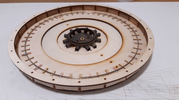

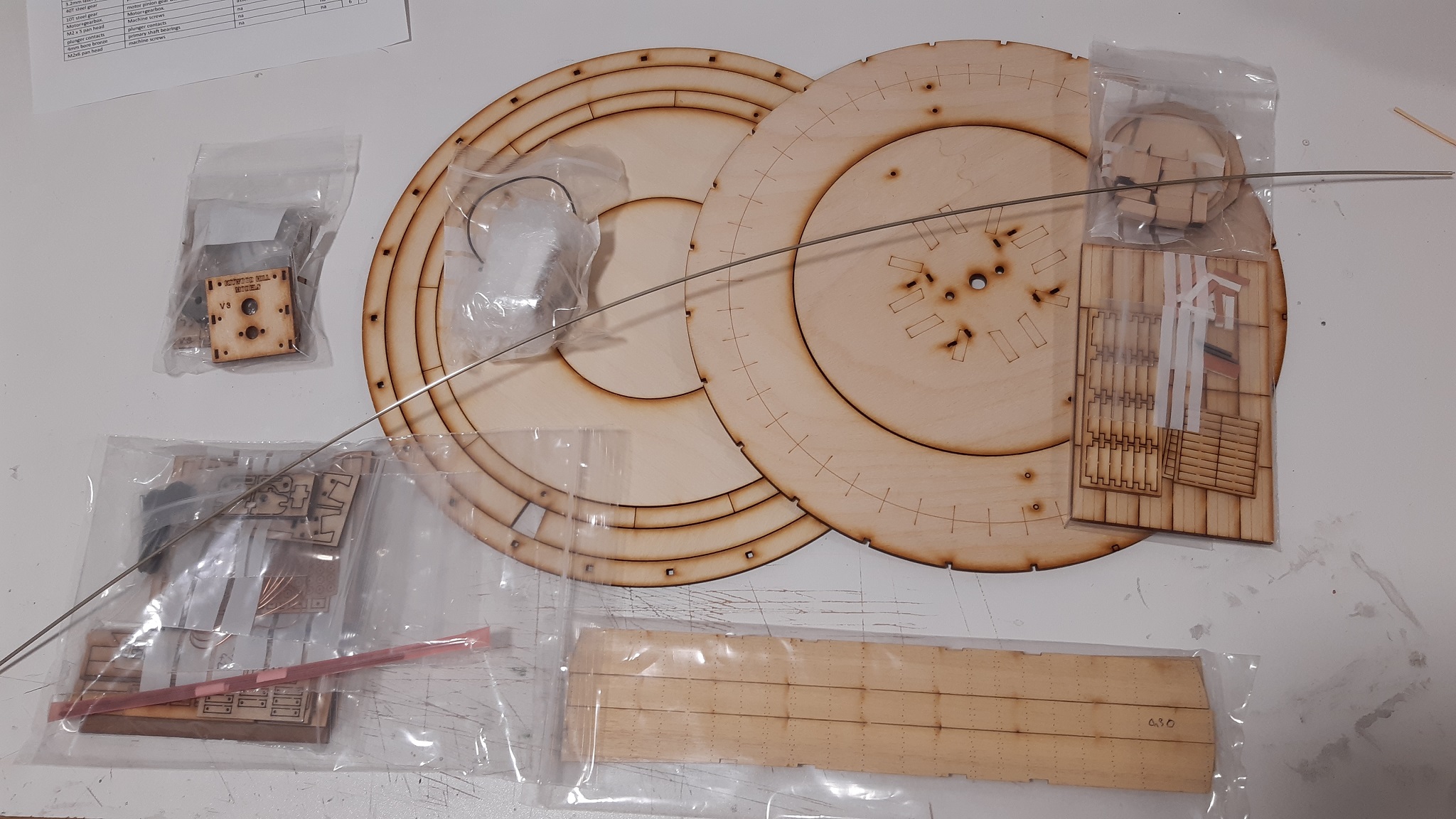

A když už byla řeč o točně v minulém příspěvku, tak mi to nedalo a započal jsem její stavbu.
Stavebnice je naprosto perfektně připravená a zatím jsem nenarazil na jediný problém se stavbou. Po vybalení z krabice jsem byl chvilku v Jiříkově vidění, ale asi po pátém přečtení návodu jsem pochopil o co tu jde.
Stavebnice je kompletní včetně kolejejového prutu v přesné délce, pražců z cuprextitu, hřídelí, mosazných pouzder, motoru s převody, kontaktů pro napájení kolejnice na mostu točny. Opravdu paráda.

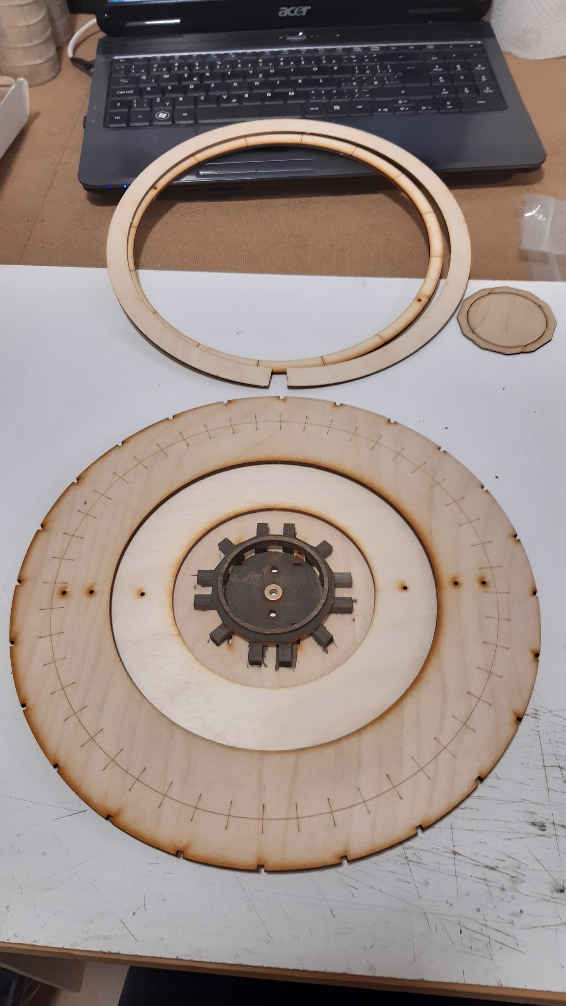

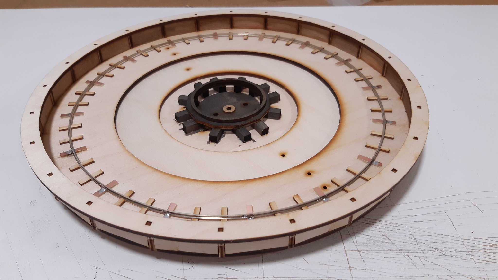

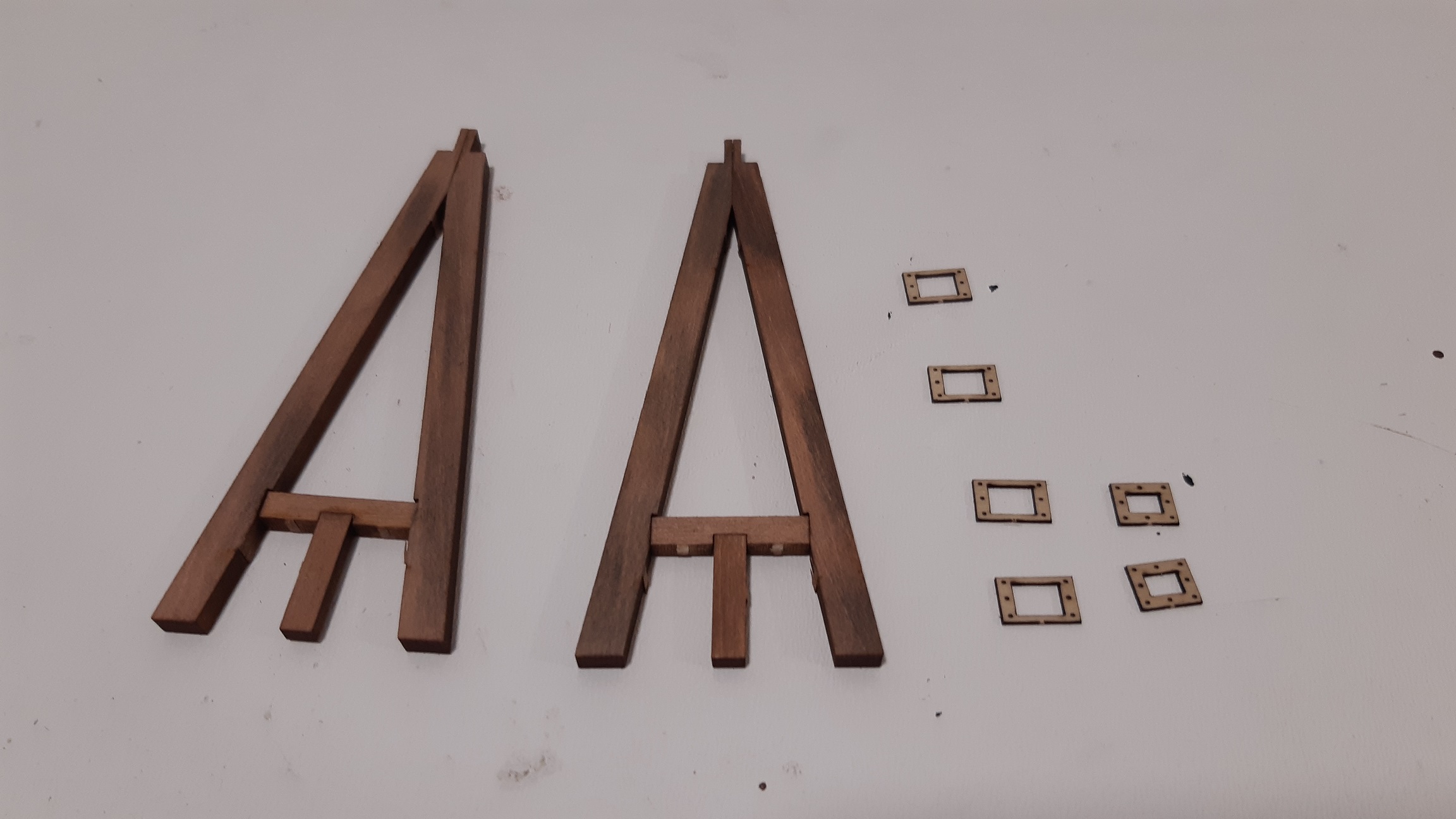

První částí točny je "PIT BASE", jak zní v návodu. Přikládám pár fotek z dnešní stavby...
Po rozbalení je toho na první pohled opravdu hodně.
Ty dva horní kruhy je přípravek pro pájení kolejového prutu k pražcům z CUP
Kompletní spodí část točny
Tomáš Březina

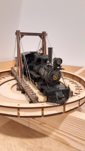

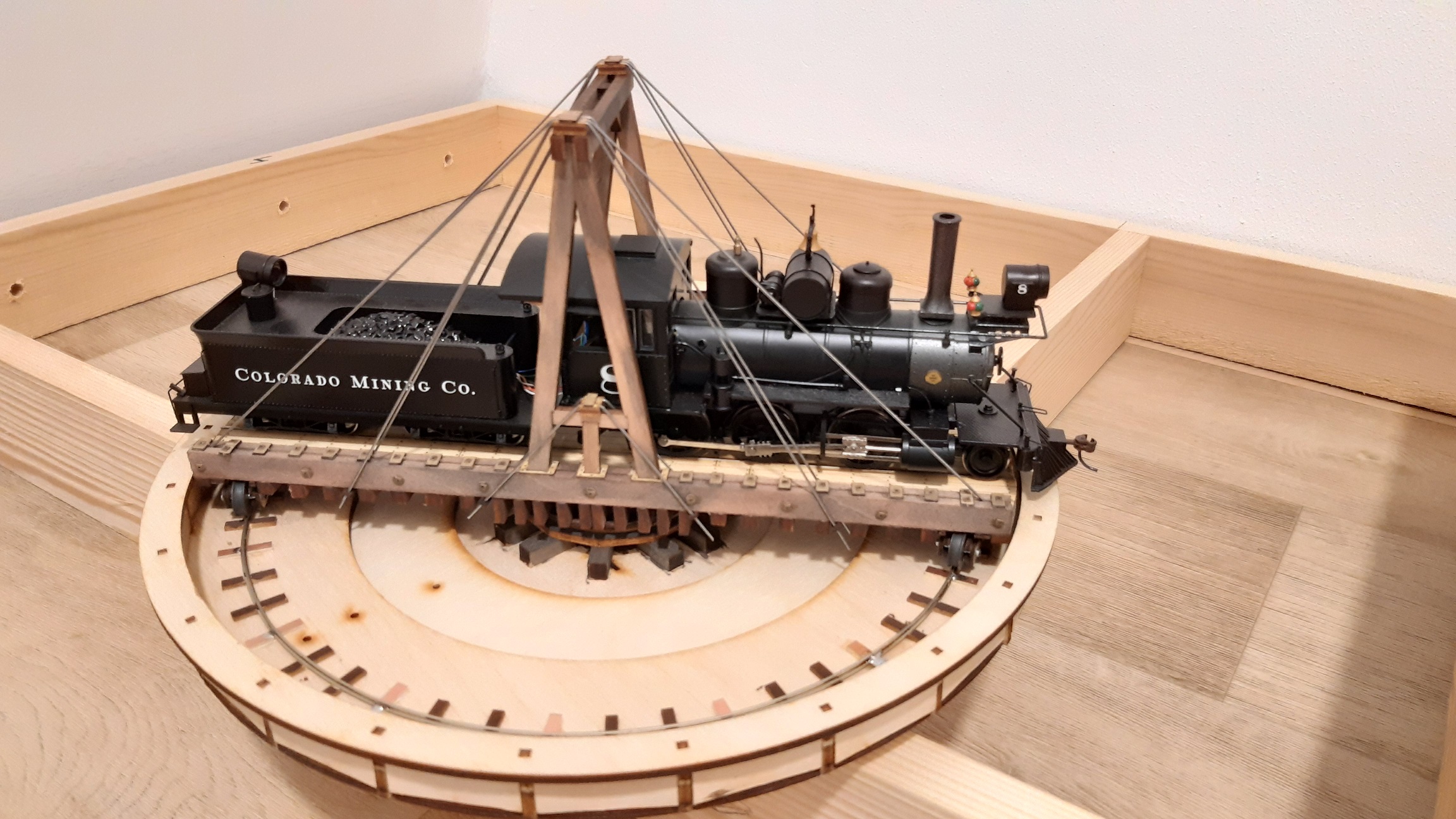

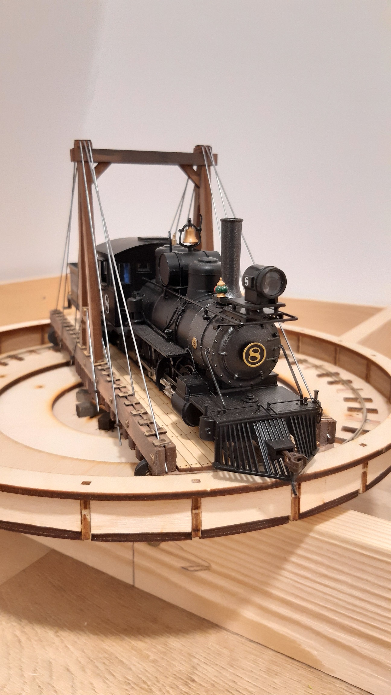

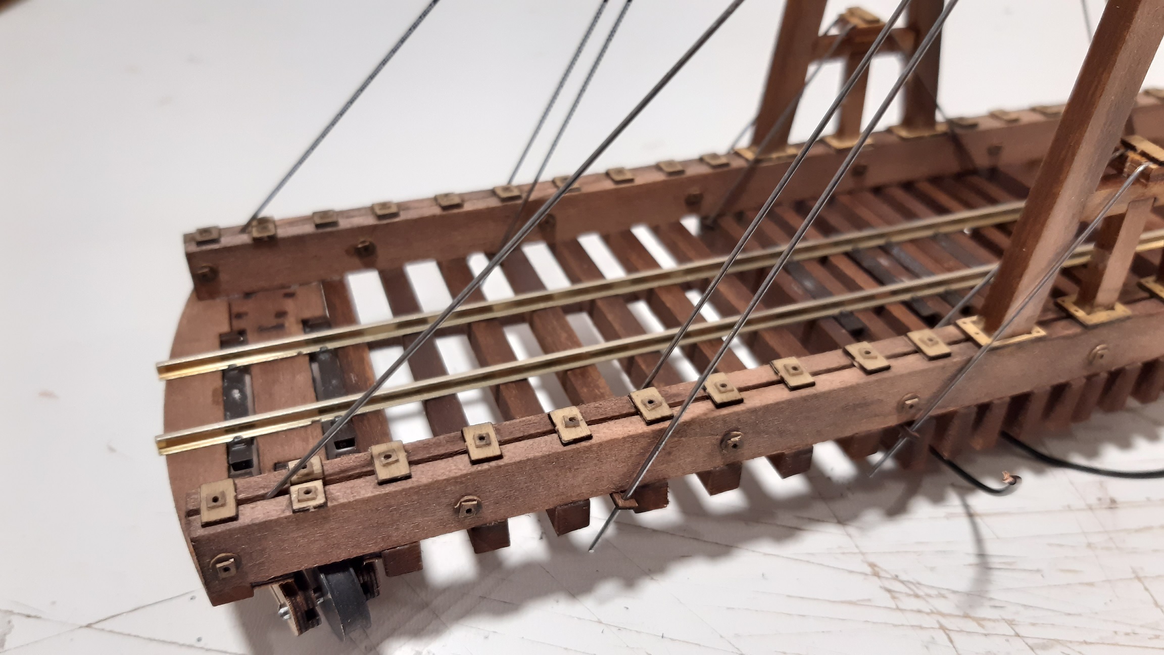

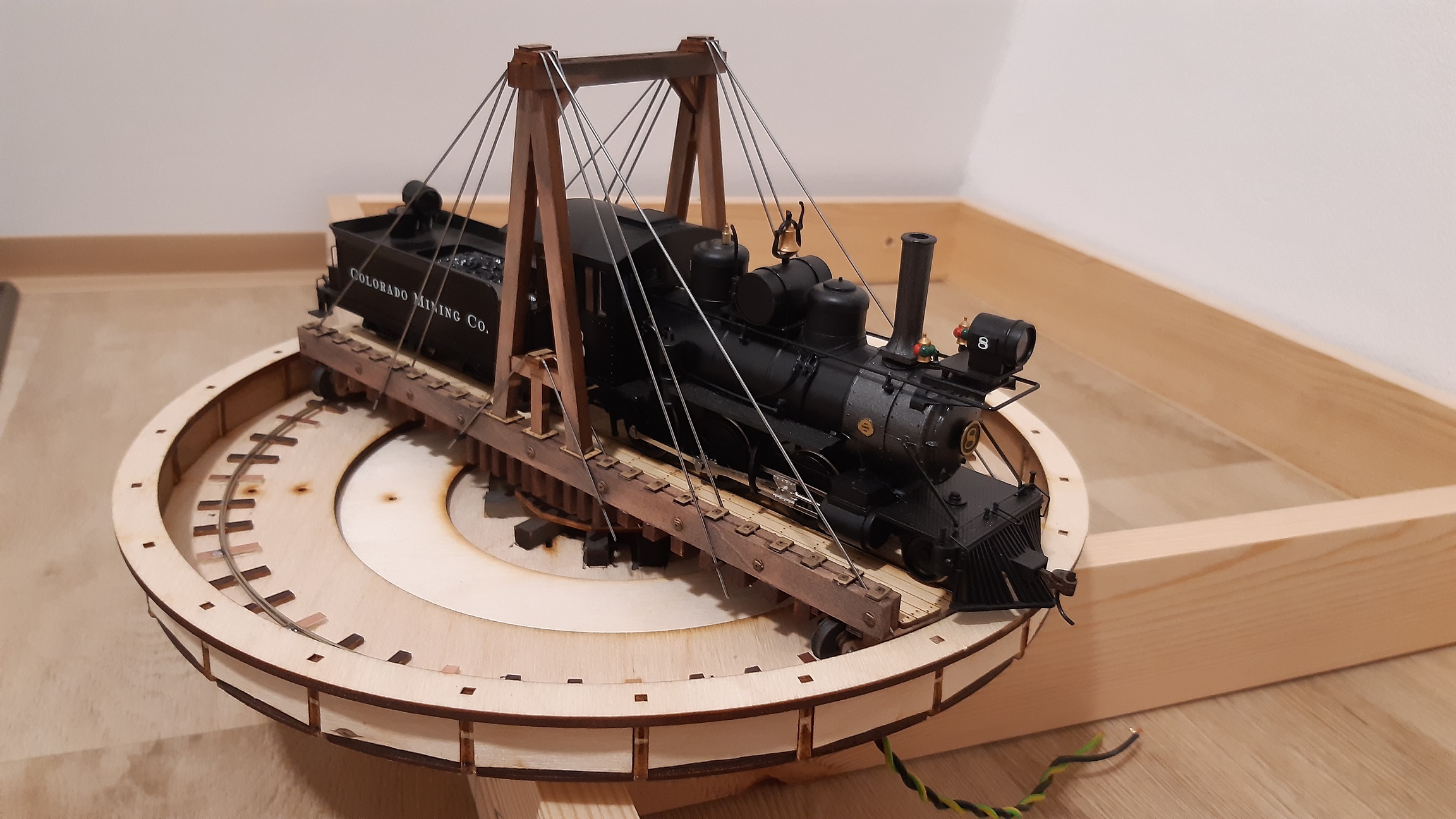

Příspěvekod Tomas.Brezina » čtv 18 bře, 2021 7:42 pm
Tak se mi dnes podařilo dokompletovat točnu. Musím uznat, že stavebnice mě celou dobu bavila a nenarazil jsem na nějaký větší zádrhel. Jen se mi trochu skřížil při dolepování horní kruh, ale nikde nic kešrtá a nedrhne, takže dobrý.
Zkouška proběhla na jedničku a tak jsem mohl konstatovat "Přece se točí".
Těším se, dorazí kolejivo od PECA, abych mohl pokračovat dále se stavbou stanice.
Níže přikládám pár fotek ze stavby točny a její finální podobu.

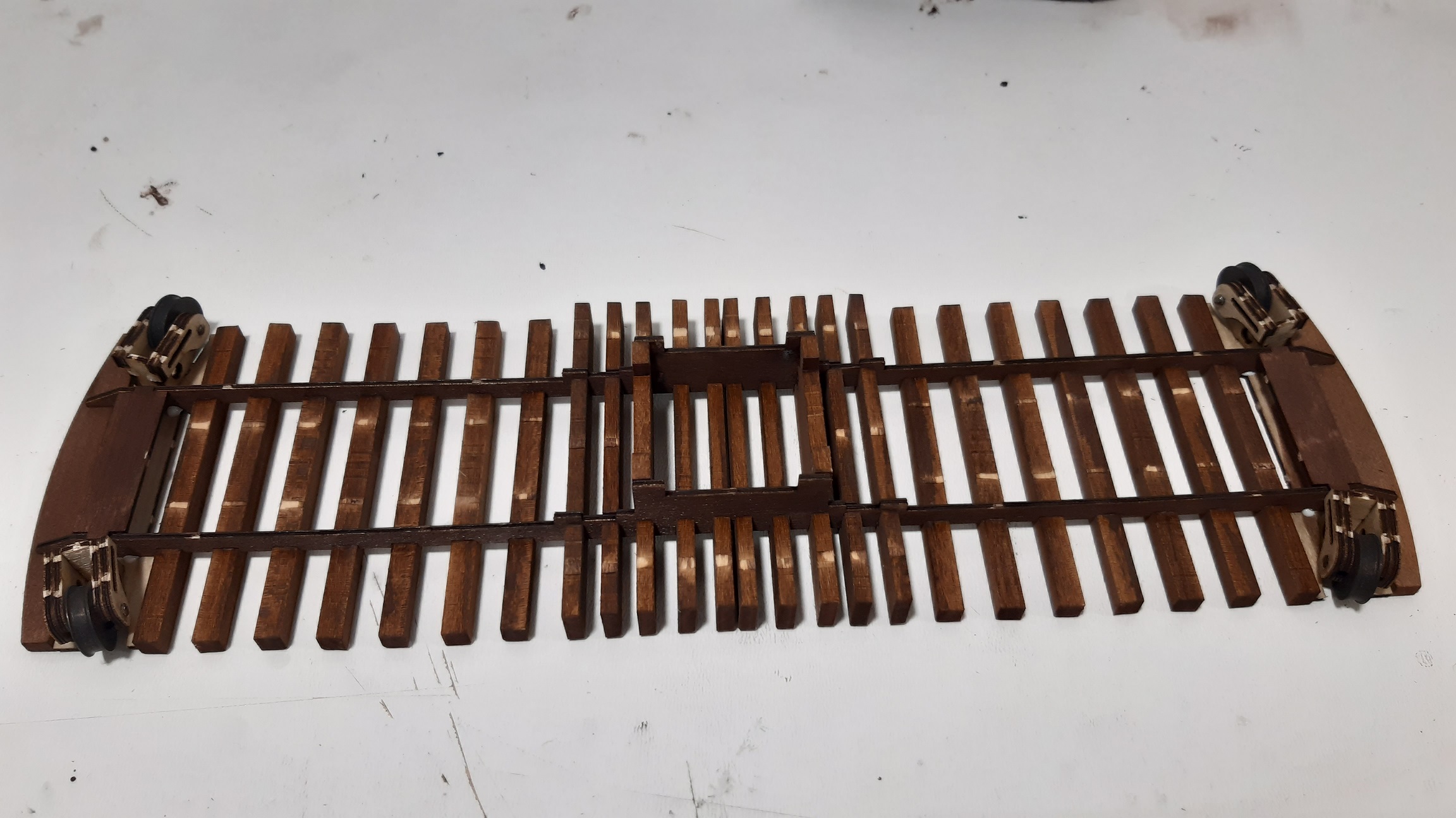

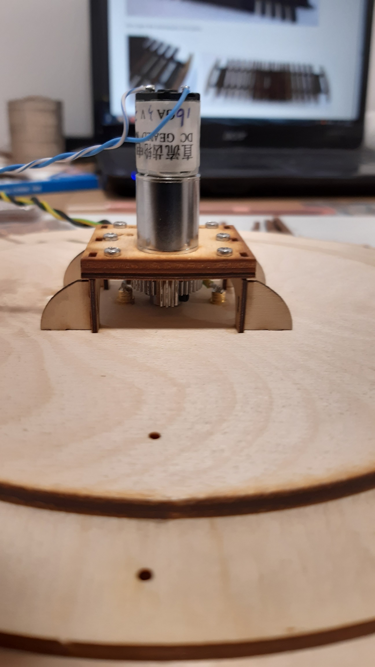

Motor s převodovkou. Samotný motor má k sobě pevně připojenou převodovku a ta pohání přes dvě čelní kola samotnou točnu.

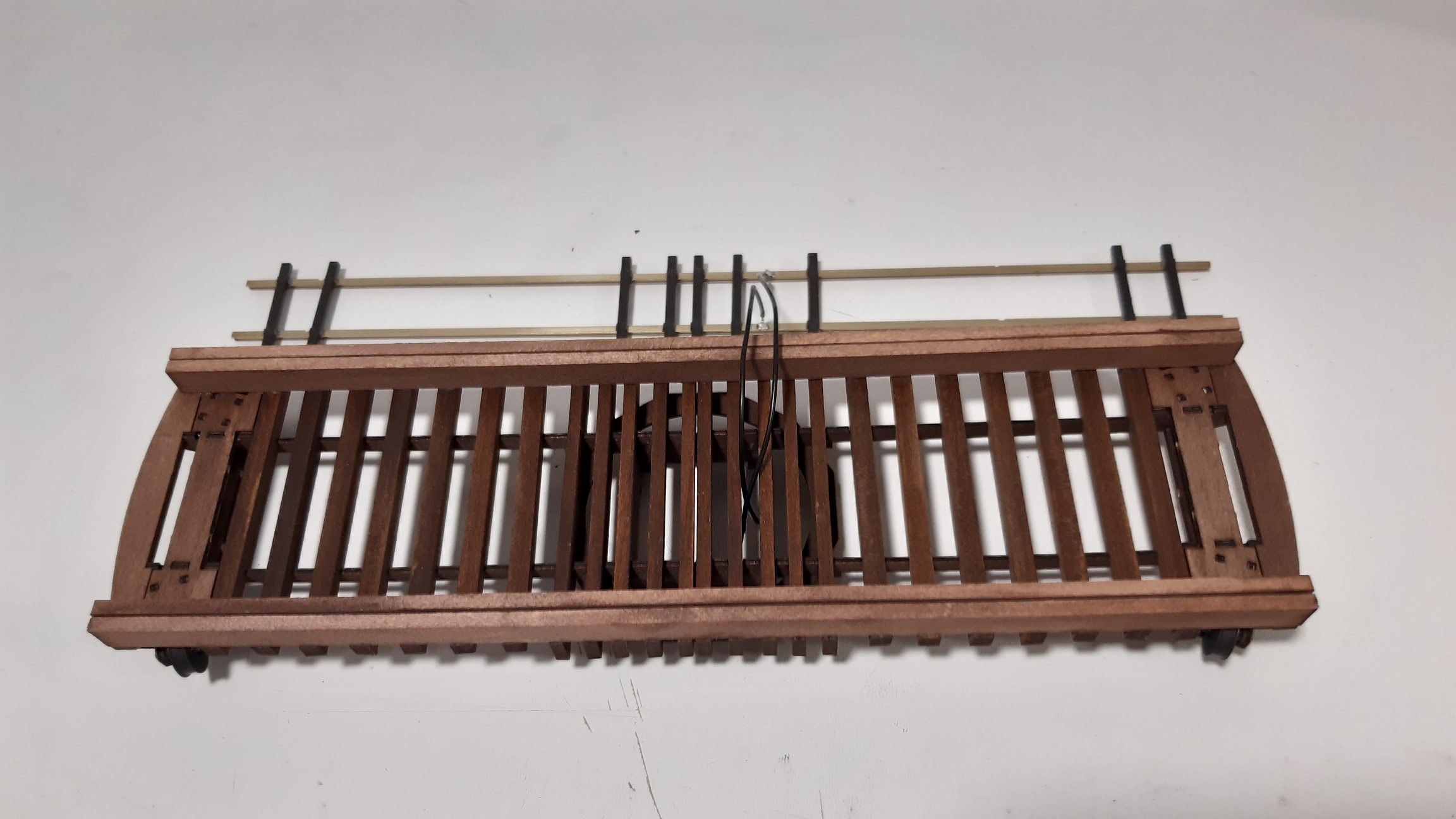

Spodní část mostu s pojezdy.
Most točny s připravenou kolejnicí PECO.

Příspěvekod Tomas.Brezina » čtv 18 bře, 2021 7:44 pm
Další foto:

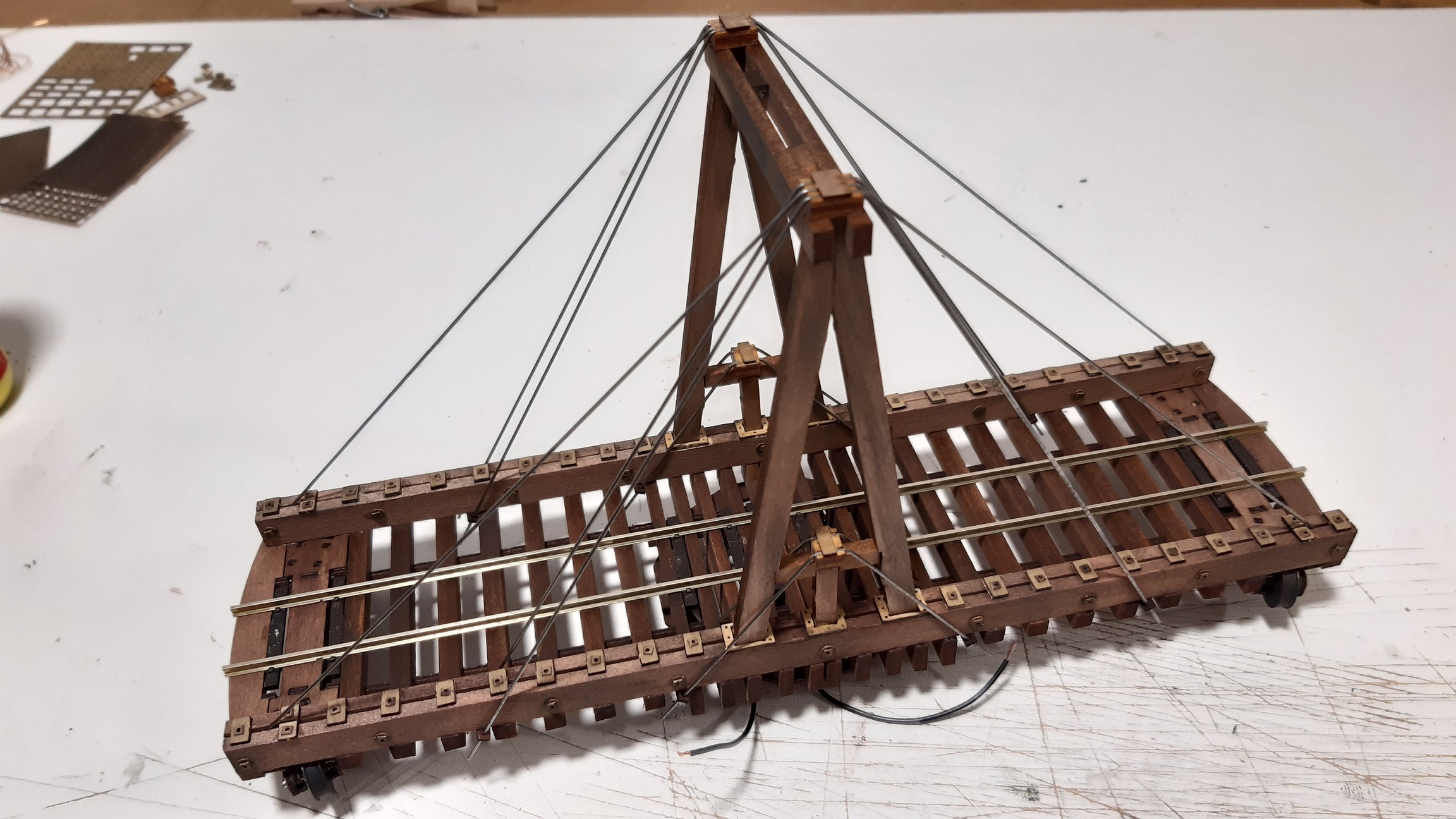

Ksmpletní most točny
Detail bočnic mostu.

Příspěvekod Tomas.Brezina » čtv 18 bře, 2021 7:45 pm
Další foto:

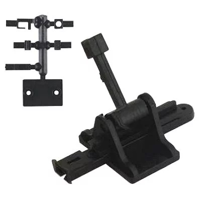

Ono původně to bylo plánováno celé na ruční pohon. Dnes jsem odzkoušel ruční přestavníky od Caboose Industries pro přehazování výhybek. Jde o malou plastovou páčku, kde při pootočení páčkou o 180°přehodí výhybku a pevně ji drží. Vyrábí i přestavníky s přepínacím kontaktem, tak lze ovládát srdcovku. U ručního ovládání výhybek, ale zůstanu, nějak mi to k tomuto období patří.

Přestavník Caboose Industries
