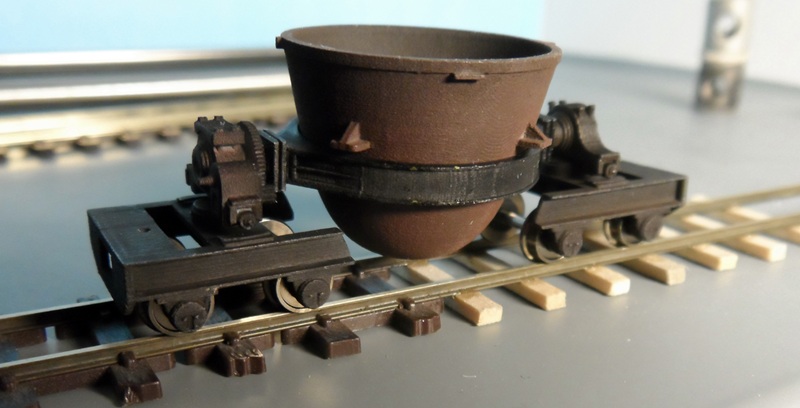

Příspěvekod jkiss » ned 22 čer, 2014 6:46 pm
BNE 50 je zatiaľ fiasko :-(
tak aspoň nejaký "vedľajší produkt" (voz na strusku)
(tiež zo zhmotňovadla)

Příspěvekod jkiss » ned 20 črc, 2014 8:36 pm
Ďalší pokus o BNE50
tento už aj jazdí...ale chce to ešte ďalší vývoj :-)

Příspěvekod stoupa » ned 20 črc, 2014 9:07 pm
jkiss píše:Ďalší pokus o BNE50
skvělá práce :shock:
