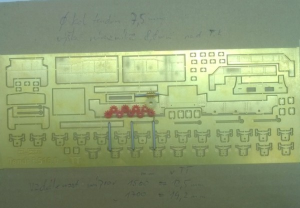

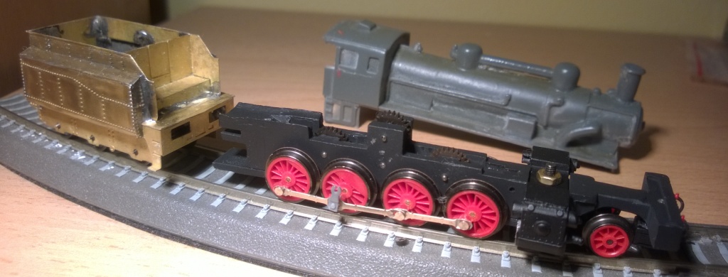

Odlitkový tendr byl tak křivý, že jsem zakoupil leptanou stavebnici tendru 516.0 od DK-modelu a v úvaze byla možnost postavit pojezd do tendru (převodovka komplet novostavba) a lokomotiva z odlitku na pojezdu BR92 BTTB by byla tendrem tlačena. Jízdní vlastnosti BTTB pojezdu jsou poplatné době svého vzniku a remotorizace není samospasitelná.

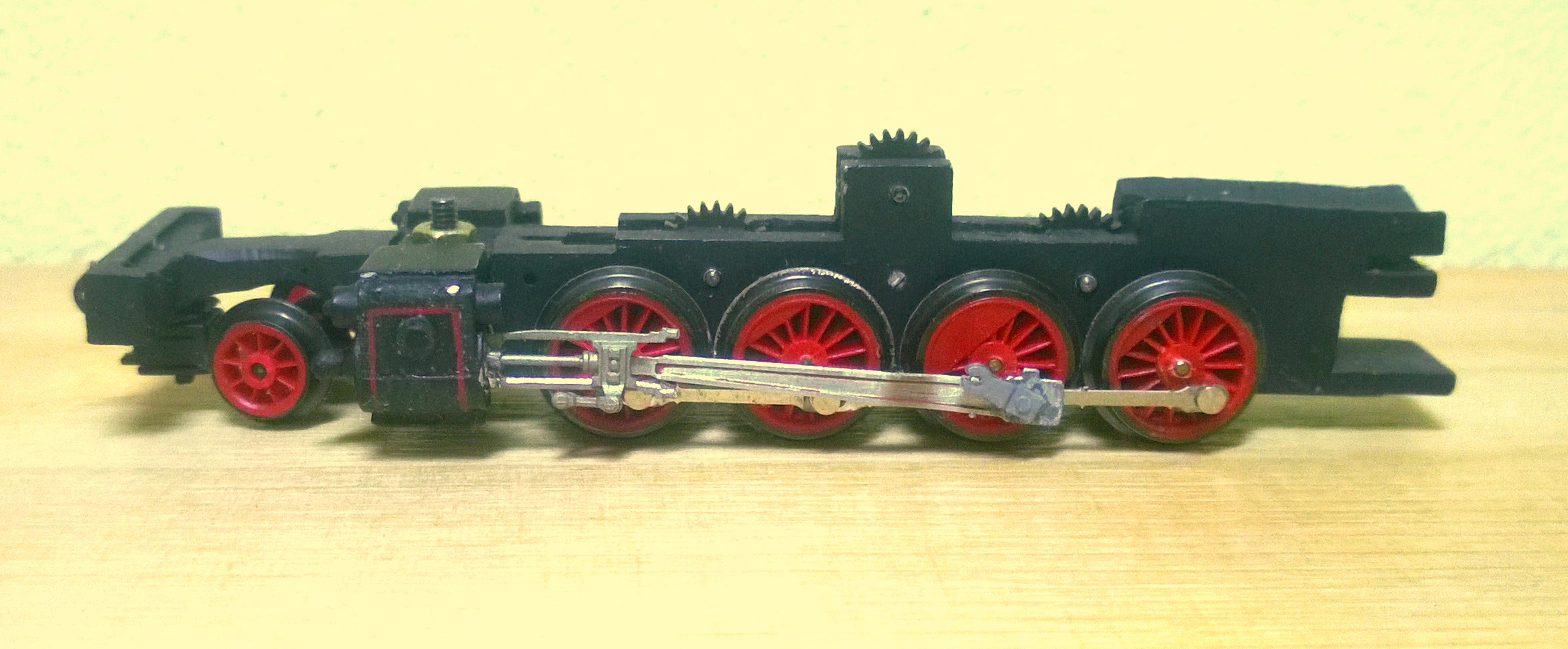

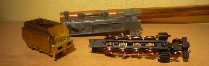

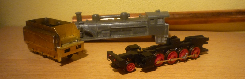

Následně se mi nelíbila kola na pojezdu BTTB a ojnice s jednopravítkovým křižákem. Čtyřkolák má křižák na dvoupravítkovém vedení. Takže, zas, prohledávání modelářského "haraburdí" přineslo další variantu :P - tendr leptaná stavebnice, pohon v mašině, základ pojezdu pochází z BR94 / BR57 / ČSD 534.1 viewtopic.php?f=16&t=4672&start=15#p88890 (kola průměru 10,3mm jsou vhodnější než 9,1mm z BTTB, nesedí však počet loukotí), zapájení kovového rámu umožnilo frézovat na CNC některé úpravy, tj. posunouut válce na místo první spřažené nápravy (původního pojezdu), frézování vybrání pro běhoun, z plechu vyroben běhoun. Postupně se snažím z odstřižků plechů z leptaných stavebnic vyrobit komplet nové ojnice a dvoupravítkový křižák. V dalších myšlenkách je - pokus o výrobu kotle a budky z kovu. Přece, když už je pojezd a tendr z kovu, tak proč se nepokusit. Že? V případě neúspěchu je v záloze mašina z odlitku. V pozadí fotky je připravena topenářská měděná trubka na výrobu kotle.

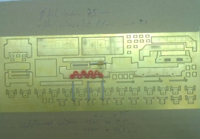

Nerealizovaná varianta - jako motivace pro někoho dalšího - foto z návrhu pohonu v tendru :lol: úplný ozubený orloj :lol:
- motor Mashima M-16K/D/OF http://www.pojezdy.eu/view.php?cisloclanku=2010020008 , jednochodý šnek (osa šneku měla být vyražena a šnek na hřídeli motoru) , ozub.kola s modulem 0,4 , nápravy kola průměru 7,5mm (s běžným užitím na vozy), ale s dosoustruženou drážkou a opatřeny bandáží. V myšlence byl hnaný tendr, všechny kola s bandáží a proud z kolejí by sbírala kola lokomotivy.
