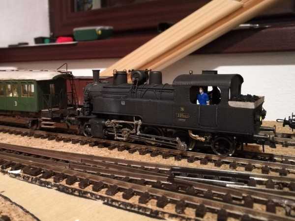

Takže začneme dokončením prerábky 413.0 od Pika. Mašinka dostala nový lak - pôvodný lesklý sa mi nepáčil, a aj po viacerých vrstvách matného laku odmietal zmatnieť. Ďalej mašinka dostala popisy, patinu a košické číslo 413.053. Podľa údajov ktoré mám, v medzivojnovom období vozili nákladné vlaky z Košíc cez Prešov do Orlova práve košické 413.0 a 524.1. Takže zameraniu na trate okolo Prešova som ostal verný aj po tých rokoch :D
edit: Ešte budem musieť zamaskovať káble pod kotlom, dosť to bije do očí.

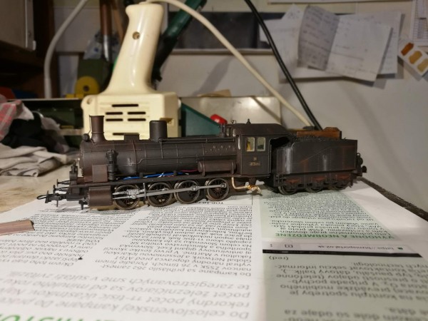

Ďalším rozpracovaným modelom je 524.157, znovu patriaca pod výhrevňu Košice. Základom je odliatok, myslím že od Mášu? Ako darkyňa orgánov poslúžila BR94 od Fleischmanna. Flexou som orezal rám a doplnenil na správny tvar z plastových tabuliek. Dorobil som behúne a nové kulisy na spriahla domácej výroby, keďže neviem o nijakom fabrickom výrobku dostatočne malých rozmerov, aby si vzájomne nezavadzal s behúňom. Mašinka je skoro dokončená, momentálne čakám na tabuľky. Potom dostane popisy, patinu a okná...

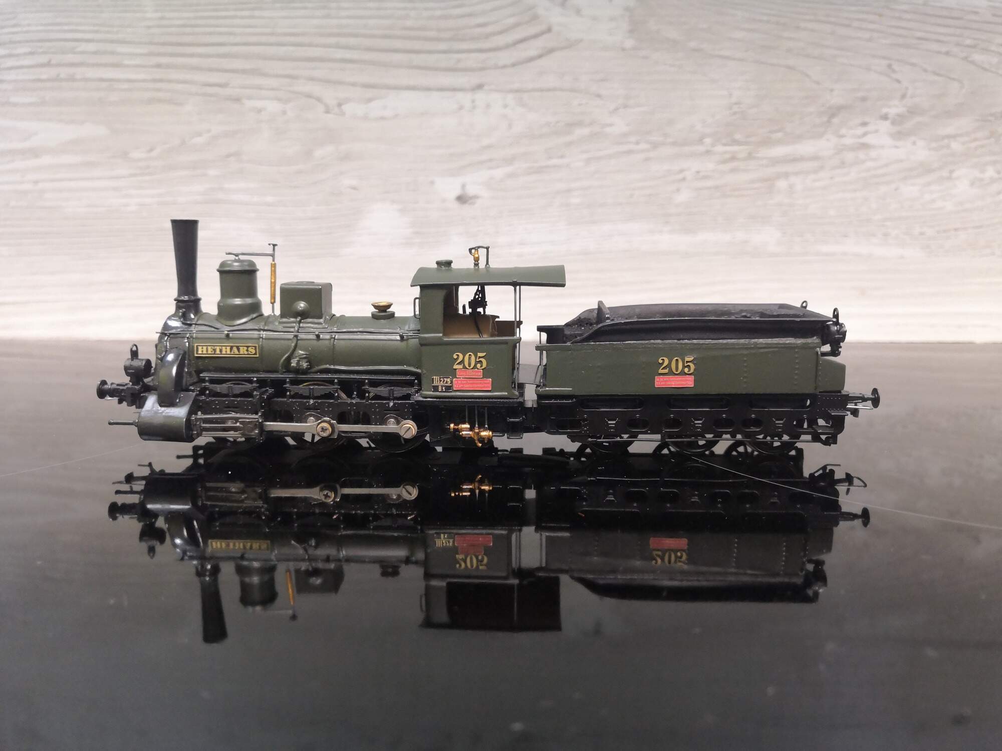

Ďalším modelom, ktorý som postavil je prešovský M120.228. Vrch je z leptu od Cekula, pojazd vlastnej stavby. V albume je len pár náladoviek, viac fotiek zo stavby pridám neskôr...

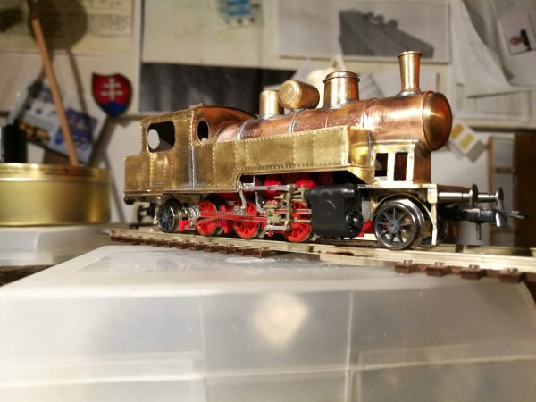

No a konečne prišla aj uhorková sezóna, no nie v zmysle zavárania uhoriek, ale venujem sa stavbe uhorskej mašinky. Bude to konečne poctivá mašinka na slovenské lokálky. Bude sa volať 331.022 alebo príznačne - Uhranka. Veľký vzor jazdil samozrejme v Prešove. Pojazd jej venovala nemecká kolegyňa BR80 od Roca. Nieje to rozmerovo presné, ale na vlastný pojazd pre paru som sa zatiaľ neodhodlal, takže som prehltol tých pár mm a radšej zvolil niečo, čo aj bude fungovať. Rám BR80 som ofrézoval takmer z každej strany, doplnil som behúne, kulisy na spriahla a vyrobil nové čelníky. Mašinka dostane nový motor, pôvodný veľký Roco sa tam už nevojde. Kasňa je z mosadzného plechu 0,25 mm. Kotol z medenej rúry 15 mm. Komín, parojem, vodočistič, piesočník a dymničné dvere (dvoch typov, ešte sa rozhodujem, či dostane pôvodné maďarské alebo československé) sú vysústružené z mosadznej guľatiny. Spodný lem po bokoch je mosadzné L 1x1 mm. Rámy okien sú z fosforbronzu 0,12 mm. Hrubá stavba je viacmenej hotová, nasledovať budú armatúry a detaily...
