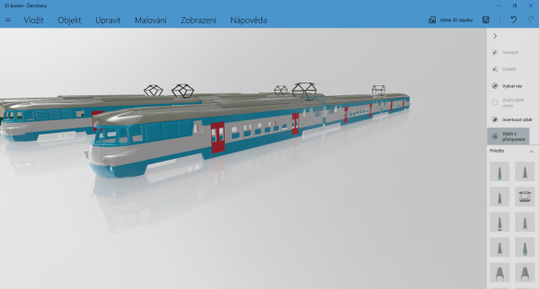

Dobrý den,

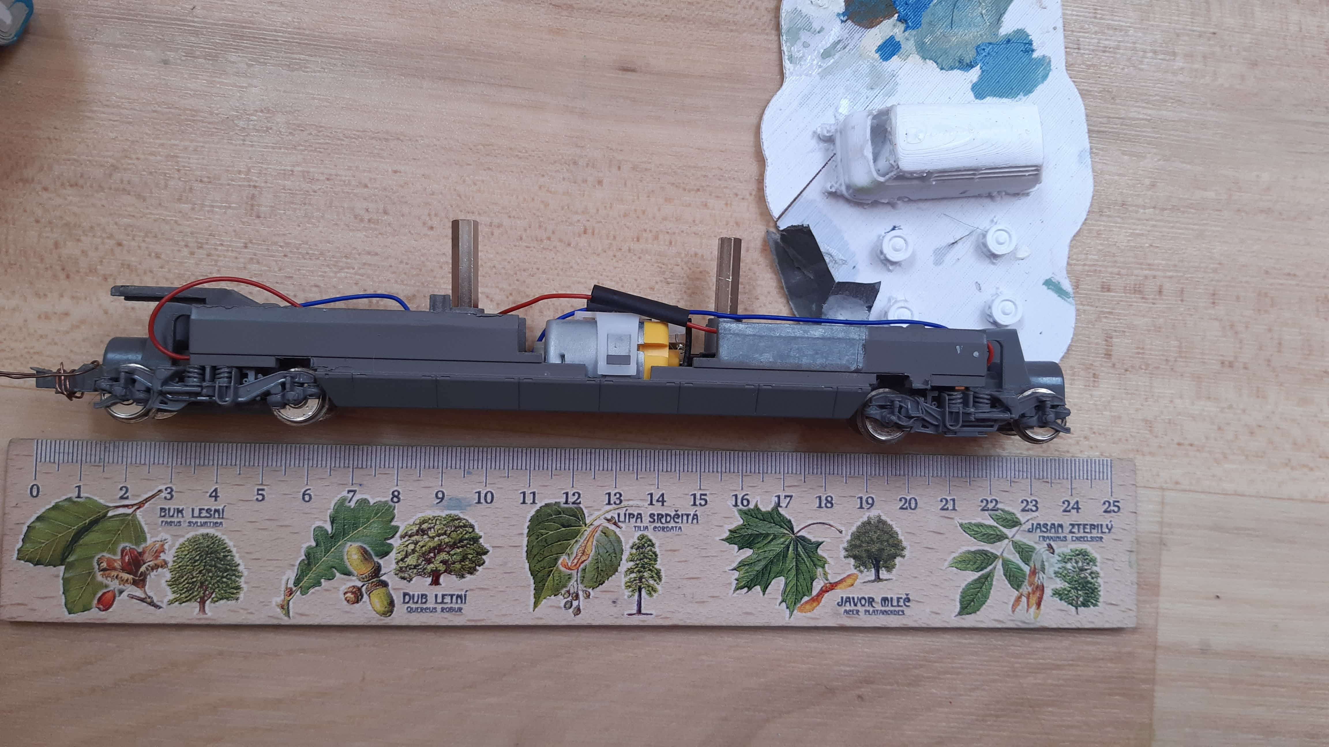

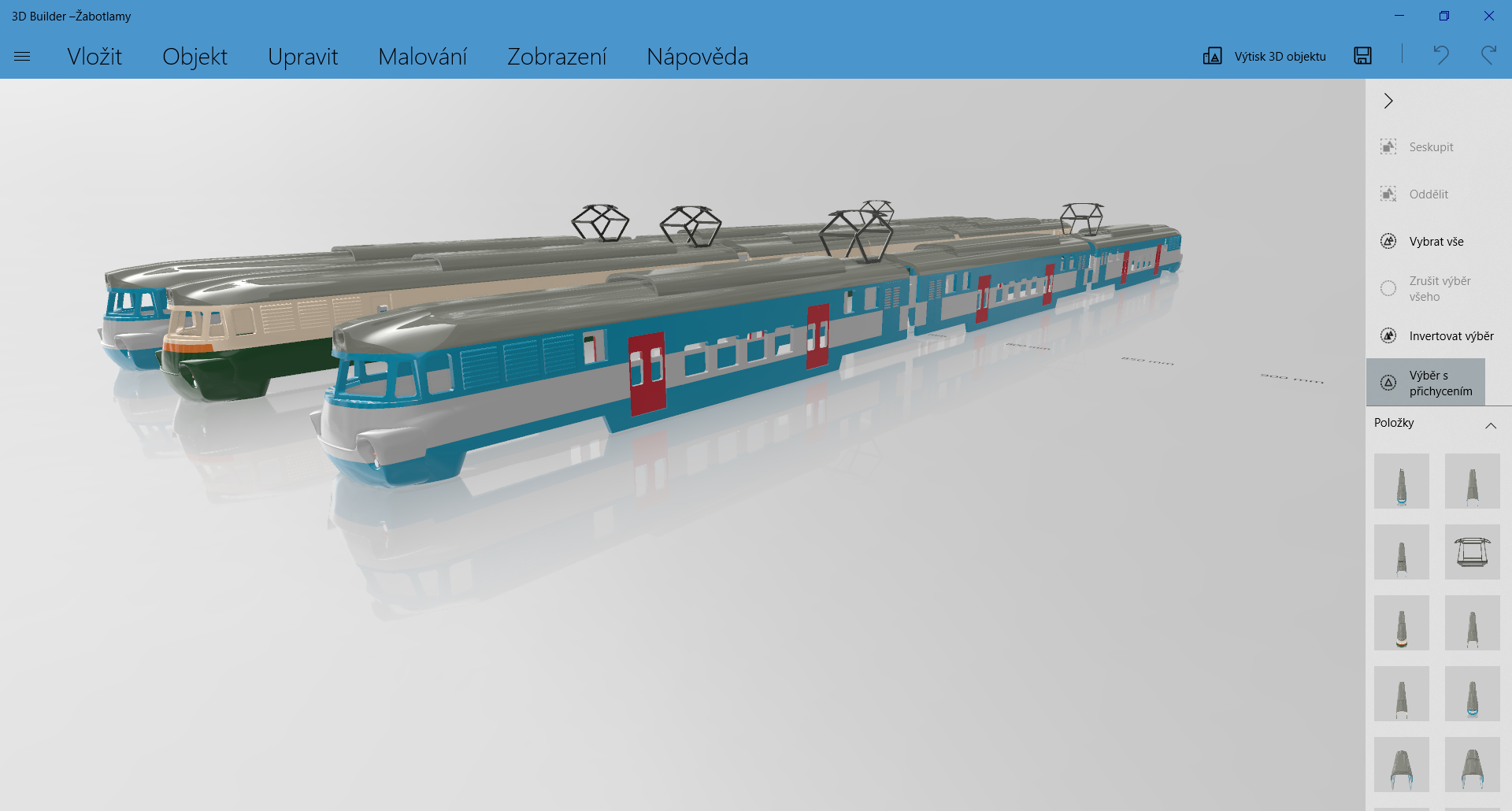

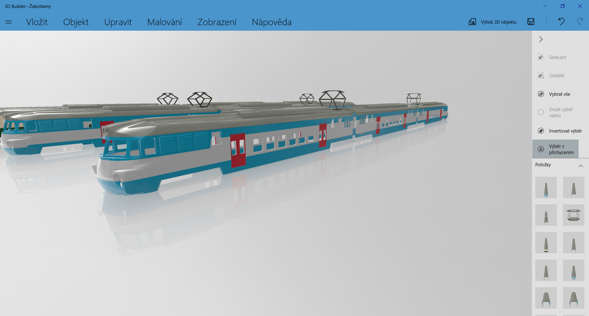

dělám na modelu žabotlama v měřítku h0. Model jsem navrhoval v programu Autodesk fusion 360 a plánuju ho vyrobit metodou 3d tisku.
Můj původní záměr byl ho postavit na podvozku, který jsem vykuchal z modelu TGV, ale jak vidíte na obrázku, model jsem tak musel dost zkrátit a žabotlam pak vypadá trochu směšně. Proto bych se tedy chtěl zeptat , jestli nevíte, kde by se dal sehnat model pojezdu pro žabotlam v tomto měřítku.
Děkuji a přeji hezké svátky
Vítek
normální žabotlam
zkrácená verze :D

Nevím jestli ten podvozek někdo dělá - asi ti nezbyde než ho udělat sám.
BTW jaký je rozvor na podvozku Modelu TGV?
Možná by šel natáhnout rám, popřípadě udělat nový.

Rozvor je 36 mm

Takže jestli jsem to správně pochopil 36 mm je rozvor podvozku toho TGV. Ano, je to tak
Jak je hnací podvozek toho TGV uspořádaný? Nejsem si jistý co tím myslíš. Řekl bych že u mého pojezdu jsou
poháněny všechny nápravy.

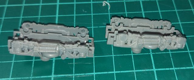

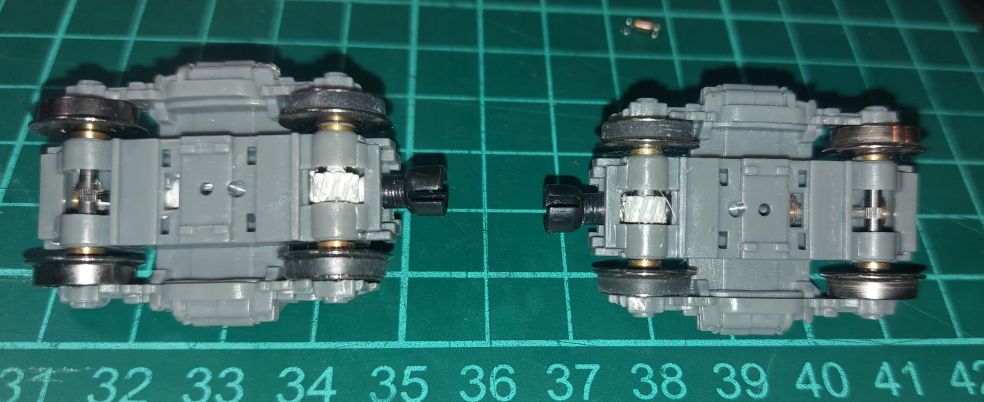

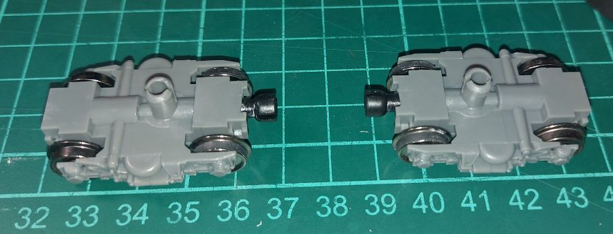

Našel jsem podvozky na ICE 3 Piko (rozvor 30 mm) - posílám obrázky:
Naposledy upravil Zdenek Valter dne úte 26 pro, 2023 10:09 pm, celkově upraveno 1

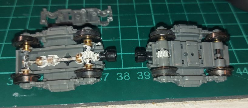

Příspěvekod Zdenek Valter » úte 26 pro, 2023 7:51 pm
Zdenek Valter píše:Já mám nekde schovanou jednotku od ICE 3 od Piko ze start setu kde na hnacím voze jsou hnané jen vitřní nápravy podvozků vnější jsou v podvozku zasazeny do jehlových ložisek.
Hledám fotky těch podvozků a pokud je najdu dám je sem.
Omlouvám se, tak u hnacích podvozků je nehnané kolo taky v ložisku rámu povozku jako hnané, nicméně podvozky ostaních vozů mají uložení v kuželi toho samého podvozku.
POZOR podvozek se otáčí v ose mimo jeho střed !!
To není chyba, jen je nutné na to myslet při konstrukci rámu.

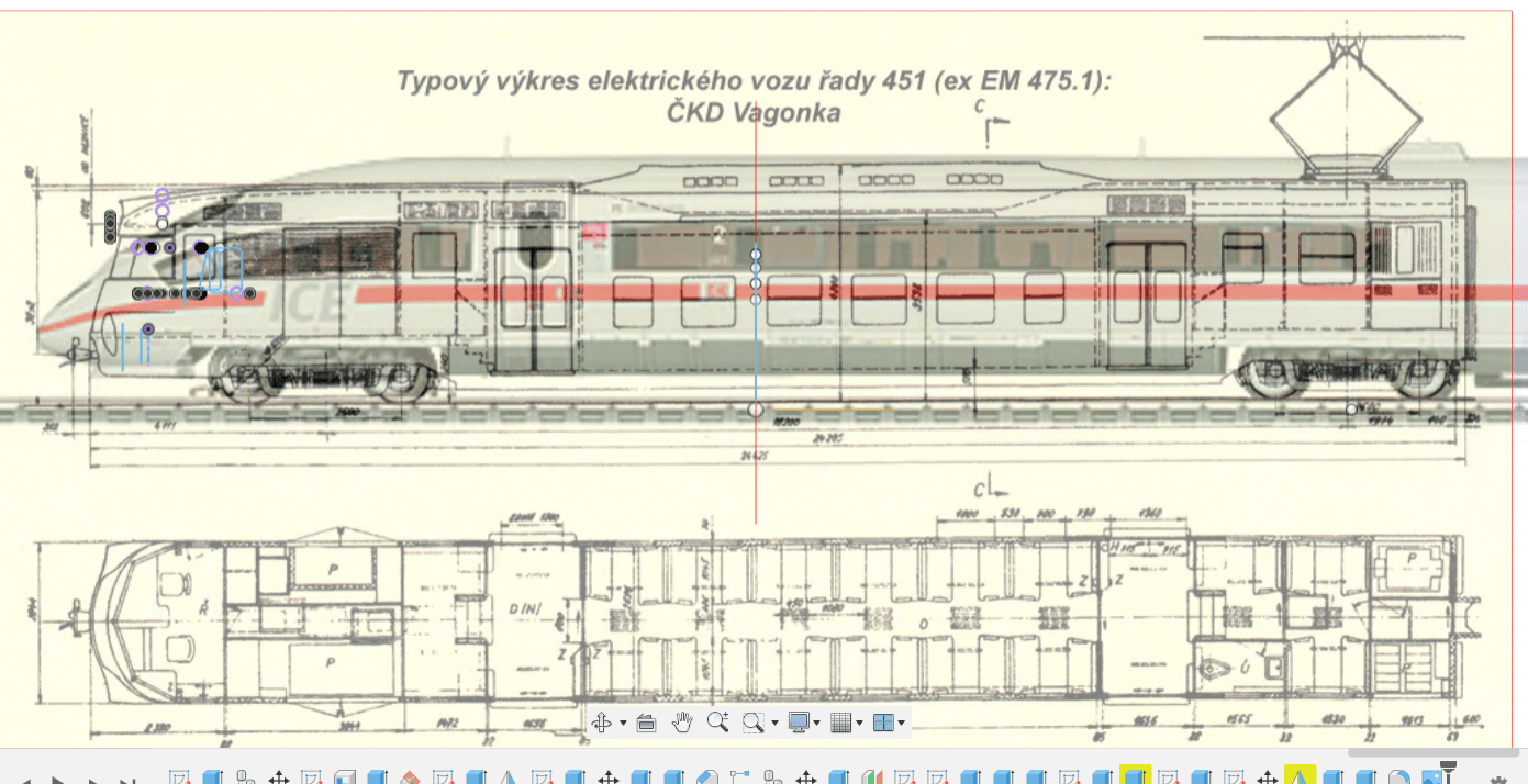

Příspěvekod Vítek57 » úte 26 pro, 2023 10:16 pm
Zkusil jsem porovnat model ICE 3 s žabotlamem a podvozky jsou plus mínus na stejném místě, jestli jsem teda někde neudělal chybu. Kdyby to tak bylo, tak by mi ušetřilo dost práce.

Za mě je podvozek od soupravy použitelný jen k úpravám - ve startsetu ICE 3 je motor v bistrovozu. Ten jediný nemá sbírání.
ICE 3 má myslím i propojovací konektory a dá se sehnat za rozumný peníz i jetý.
Otázka je spíš jaké máš plány s modelem.
3D tiskem můžeš modelovat i masky podvozku.
Takže na Tobě zda zvolíš pohon uprostřed jako to má zmrzka, nebo ho nacpeš do jednoho z krajních vozů.
Jak budeš řešit elektriku?
Pokud Ti jde trochu o modelovou věrnost budeš potřebovat dva druhy podvozků viz můj příspěvek výše s odkazem na skutečnou soupravu.
Osobně bych se přimlouval za kovový rám kvůli hmotnosti hnacího vozu a čelních podvozků, kvůli vedení soupravy.

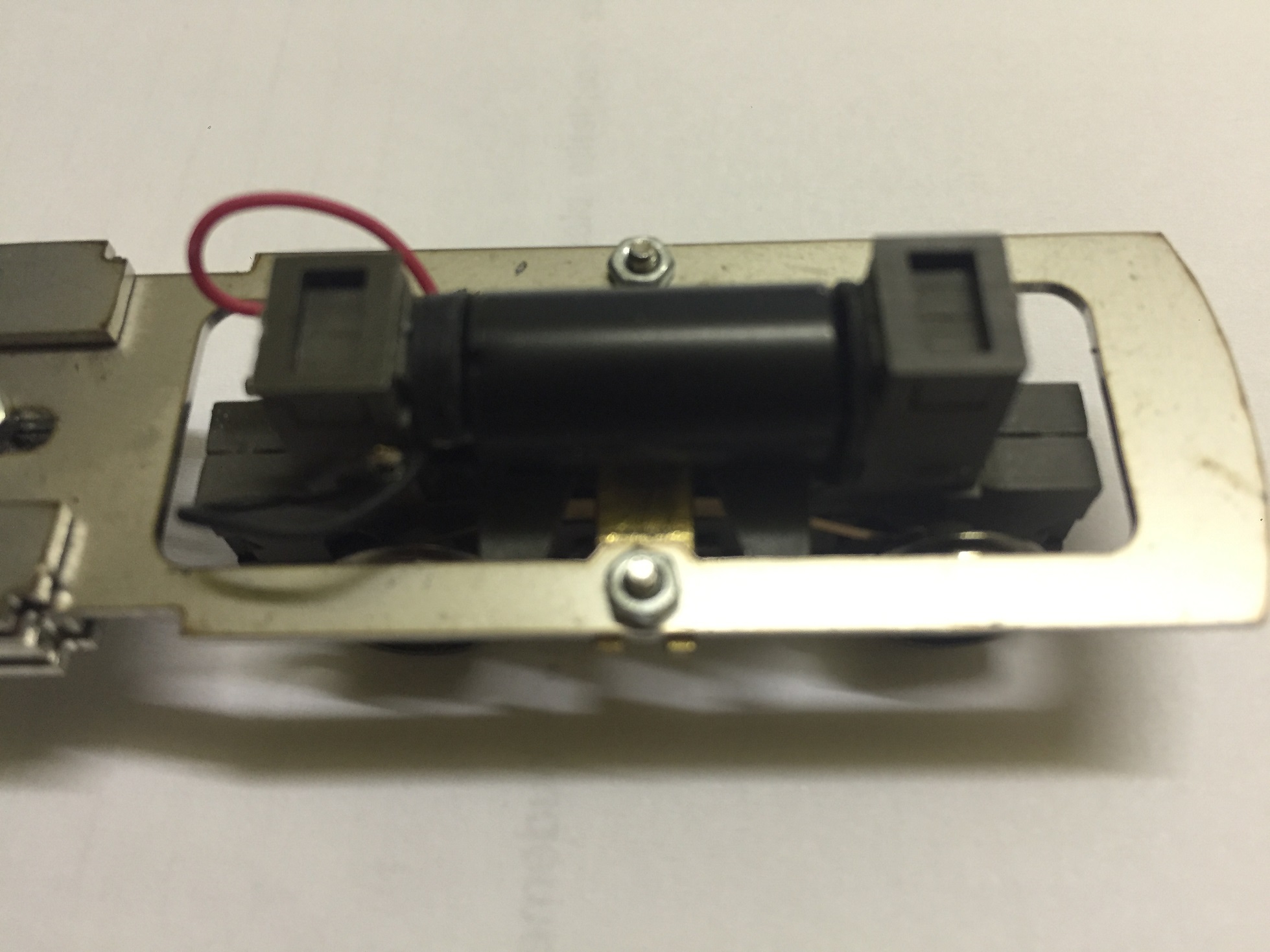

Příspěvekod marian1311 » stř 27 pro, 2023 3:02 pm
ano rozdiel je v tom unasaci. Ono aj tak sa povacsinou neda bez uprav pouzit ten dodavany. Ja si robim vlastny unasac pasik 1 mm mosadz a kusok trubky s vonkajsim priemerom 3 mm podla potreby aky potrebujem do prislusneho ramu. Prikladam foto jedneho z moznych rieseni uchytenia.
Pri tejto konstrukcii treba urcite umiestnit zavazie nad /okolo pojazdu.
marian1311

Příspěvekod Vítek57 » stř 27 pro, 2023 3:41 pm
Díky za vysvětlení, jen mi nějak pořád nedochází, ten podvozek, když je přidělán těmi šroubky, tak se snad nemůže otáčet, nebo může?
