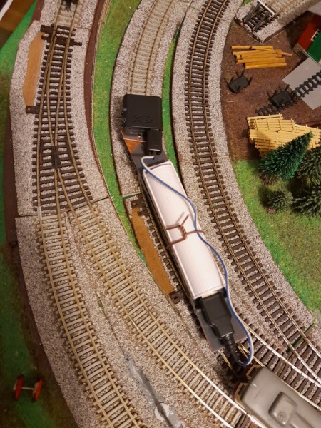

Mašinkaření asi není o pravidelné dřině, ale o pravidelném snění a objednávání materiálu. Tak se mi už nějaký materiál nahromadil a je čas proměnit sny ve skutečnost.
Přečetl jsem si pár příspěvků o kamerových vozech. Většinou bojovaly se dvěma problémy - kvalita obrazu a koukání do zatáčky.
Ani mě se nemohly vyhnout. Takže první verze kamerového vozu.

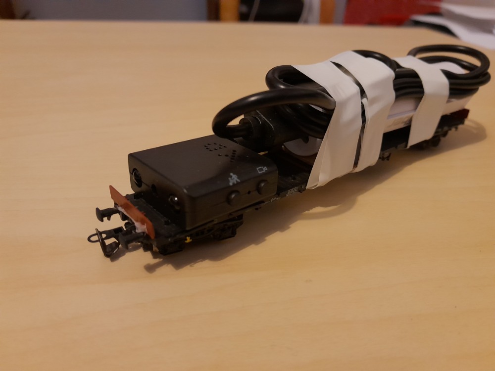

Je to plaťák na něm je nalepená kamera a přidělaná power banka.
Vypadá hrozně, ale tunely projede.

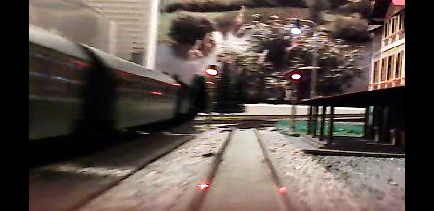

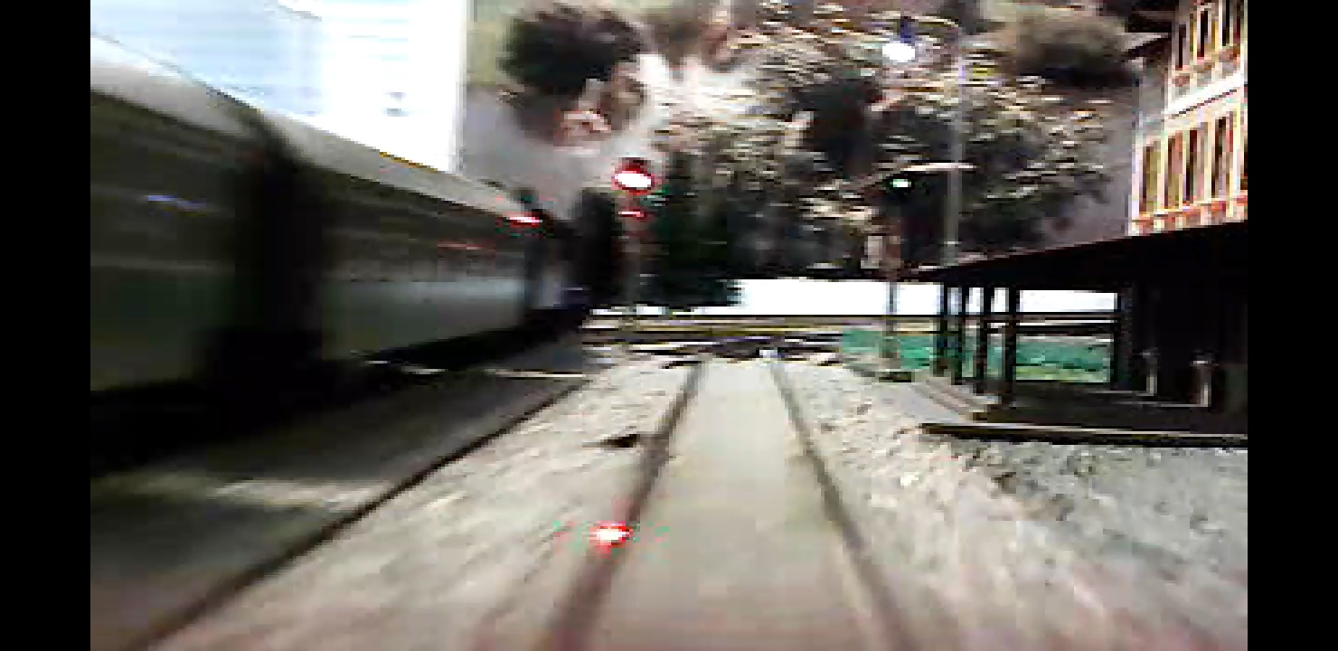

Snímky na závěr jsou screen shoty z videí.

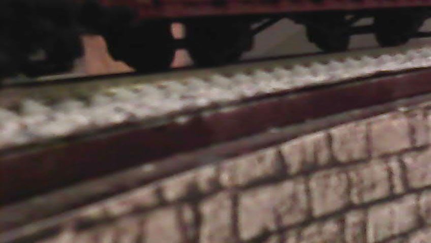

Snímek se zelenou
Snímek - původní video projelo červenou
Nová verze snad bude hezčí.
Budu muset řešit ještě jeden problém. V automatu zastaví mašina před semaforem, takže kamerový vůz, co má před sebou, přejede!

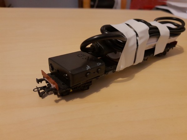

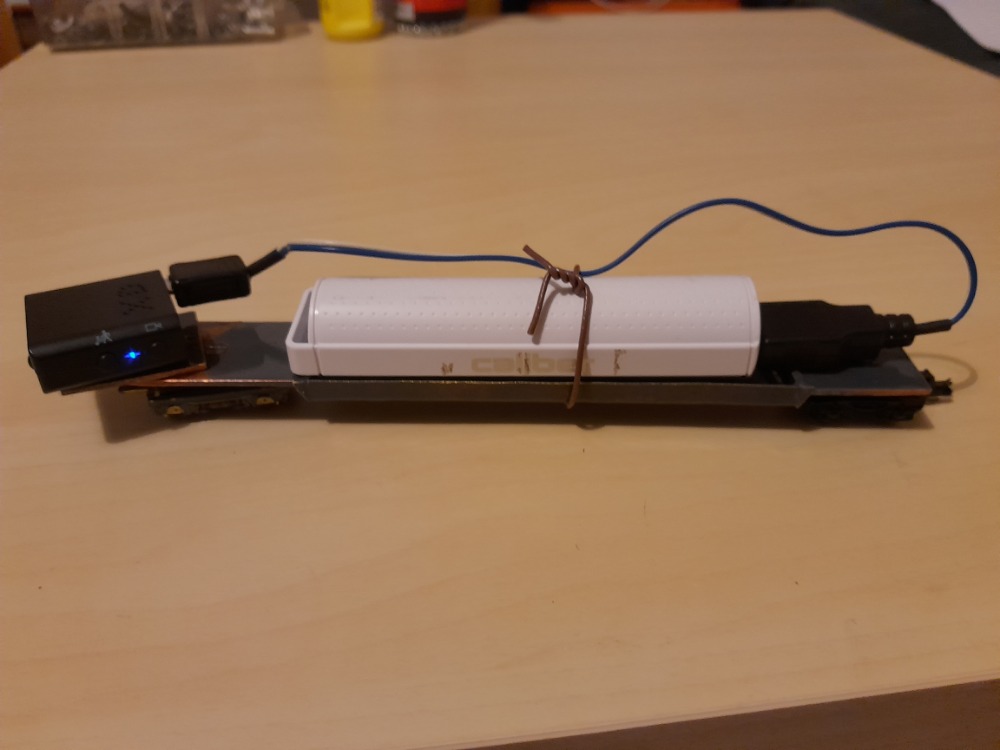

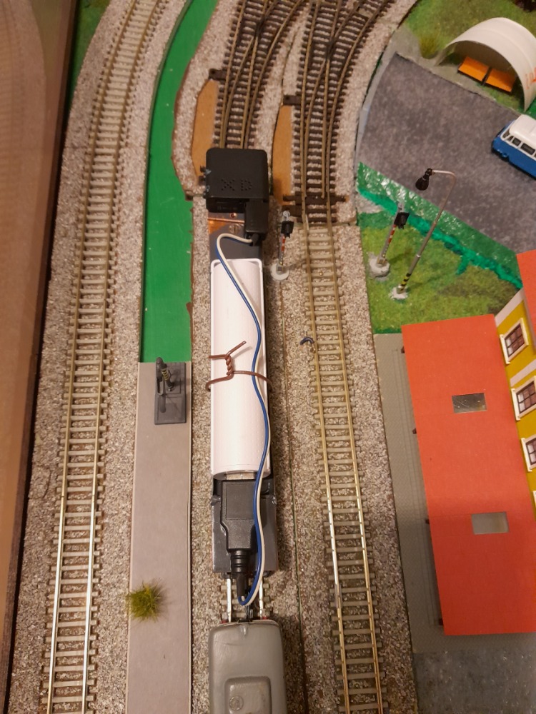

Shodou okolností jsem dodělal nový kamerový vůz (dále jen vůz). Je z toho, co dům dal - měděné a mosazné plechy. Minule jsem zmínil dva hlavní problémy (kromě kvality kamery). Kamera nevidí do zatáčky a nezastavuje na blocku.
Nový vůz má převod, který natočí kameru více než je tečna oblouku (podvozek cca. 30 mm rozteče os náprav jde po tečně) a na rovině jí zase srovná. Další "vychytávka" jsou sběrače na jedné nápravě doplněné odporem.
Mě se osvědčila velikost odporu 1000 Ohmů. To stačí, aby snímač bloků S88 poznal, že něco přijelo a lokomotiva, která vůz tlačí začne brzdit, a vůz nepřejede semafor. Na dalším snímku je záběr vozu. Snížená plošina pro power banku je
z toho důvodu, že při úplně první zkoušce bylo těžiště vysoko a obraz s třásl. První podvozek je z leptu, protože na něj se lepší montuje. Na druhém podvozku nezáleží. Udělal jsem si i svůj USB kabel, aby byl
krátký a co nejměkčí.

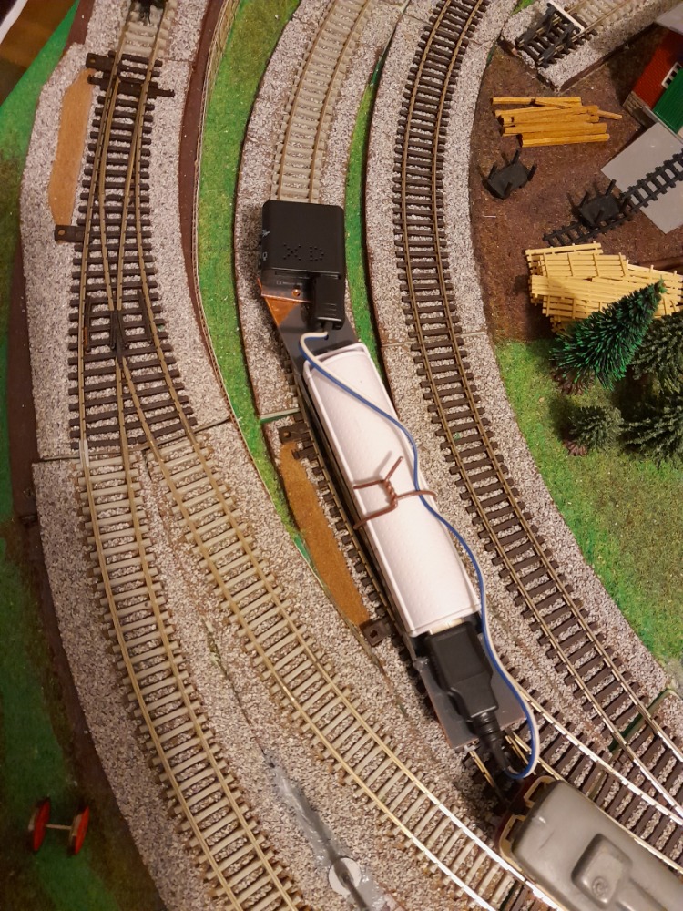

Ještě pár informací. Na dalším snímku je vidět vůz na rovném úseku.
Dále je vidět, jak je kamera otočená, když je vůz v oblouku.

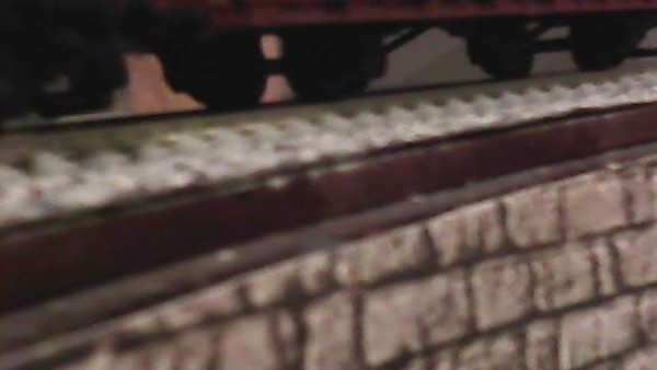

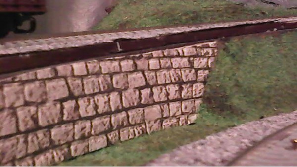

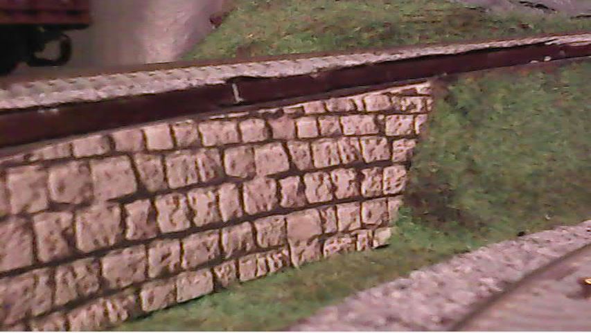

Ahoj. Tak nevím, zajímá tě natáčení kamery, nebo natáčení videa. Snad to první. Videa se sem přidávat asi nedají, tak pár skrínšotů z videa, takže je tam rozlišení videa.
První je ještě natočená kamera ze zatáčky, takže vidí vůz v najbrtu.
Druhý je už srovnaná kamera na rovince nádraží.
Třetí vidí do zatáčky, tj. vidí jen konec červeného plaťáku na náspu.
Bela1
Příspěvky: 53
Registrován: stř 01 lis, 2017 8:11 pm
Re: Můj kamerový vůz TT
Příspěvekod Bela1 » sob 02 pro, 2023 4:25 pm

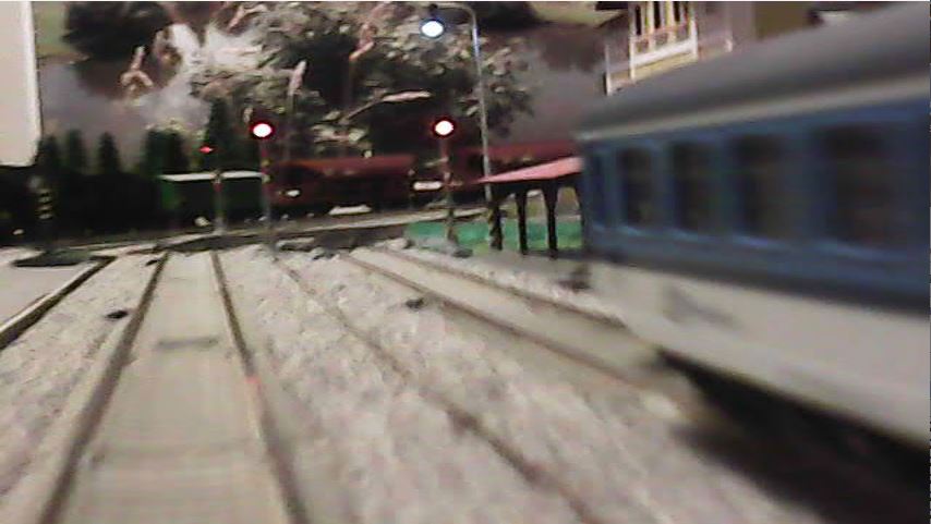

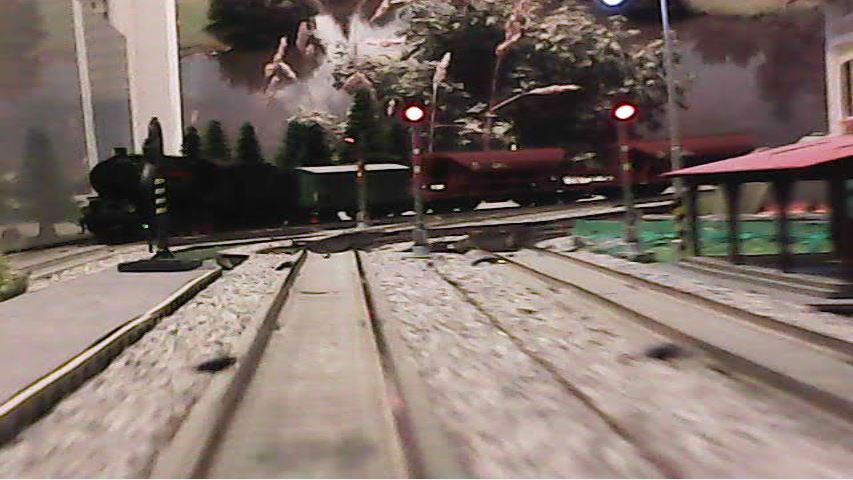

Čtvrtý je tak trochu podfuk. Na stejném místě, jako jsem zastavil pro třetí snímek jsem natočil kameru rovně, aby byl lépe vidět rozdíl.
Tak kamera vidí celý červený plaťák.
Myslím že je vidět, že to opravdu funguje.
