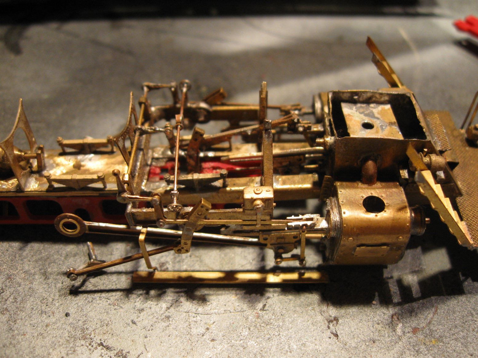

Příspěvekod izahradka » ned 25 zář, 2016 8:01 pm
Připojuji pár ilustrativních fotek užitečných pro stavbu.
Sestava válců (je to prototyp, tak omluv sníženou kvalitu)

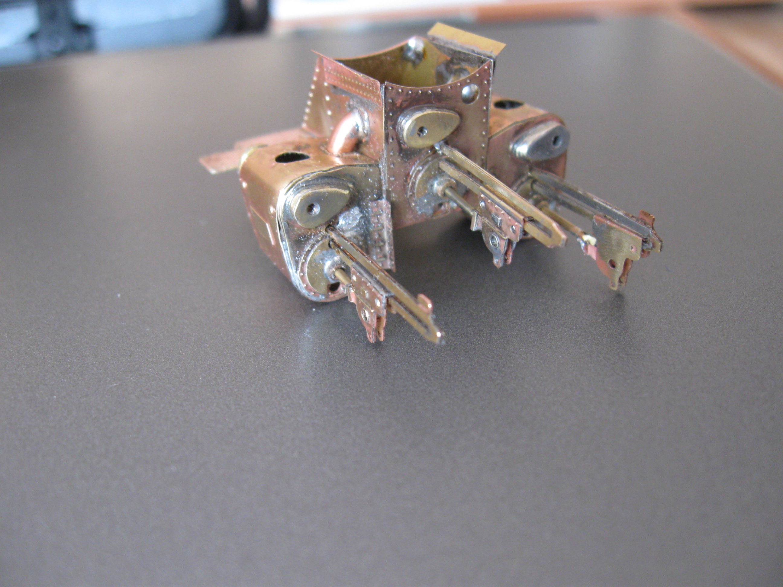

Příspěvekod izahradka » ned 25 zář, 2016 8:24 pm
Tady je již vše osazeno. Střední válec je "natvrdo".

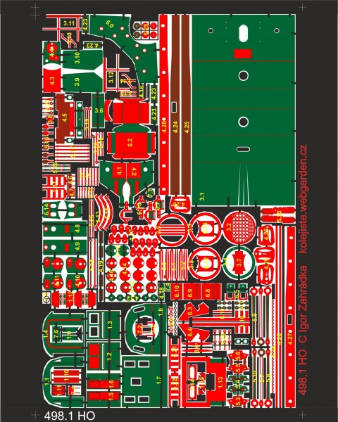

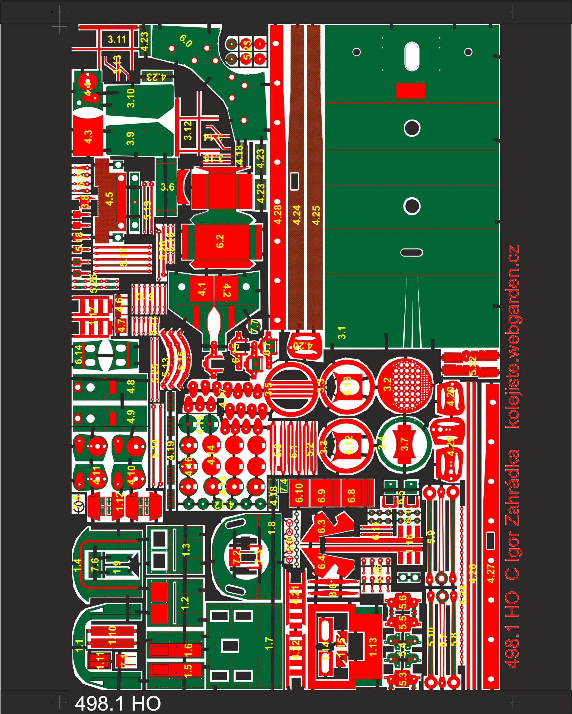

Příspěvekod izahradka » ned 25 zář, 2016 8:27 pm
Tady máš aktuální mapu dílů:
a seznam dílů:
