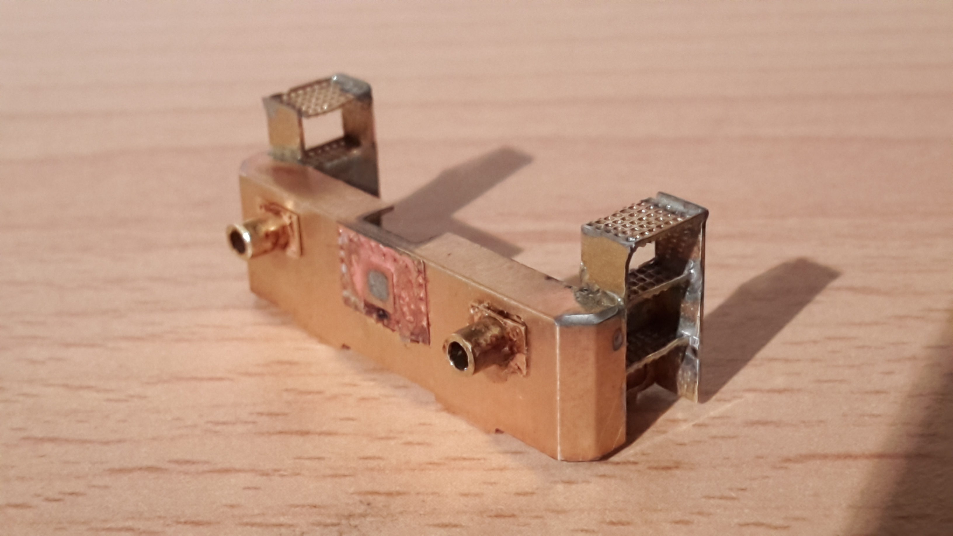

Nad svetlami ostal otvor v tvare trojuholníčkov, a pretože som sa s tým nechcel príliš zdržiavať, vložil som pásik z leptu ktorý je ako "odpad" a zalial ho na mieste cínom. Čím som vnútri získal hranu a zároveň mi cín vylial aj medzeru medzi plechmi, následne som to prebrúsil aby to bolo pekne ostré.
Miesto pre svetlá som prevrtal aby som do nich mohol vsunúť trubku priemeru 2,5mm s otvorom 2mm takže som jednak nemusel skúšať vycentrovať obruče svetiel a tie následne pájkovať ale súčasne som získal aj " vizuálnu hĺbku" a aby mi diódy netrčali von, a mohol som ich vnútri zasunúť do otvorov.
Lept som prebrúsil aby som videl nerovnosti a nedokonalosti a pokračoval som osadením výfuku, rám som ešte neprispájkoval tak tam vznikla škaredá medzera.
Rám som zatiaľ osadil čelami kde sa som ich naohýbal a vylial cínom ešte pred osadením krabovaného plechu, to je dôležité nakoľko je nutné následne zabrúsiť zámky do roviny.

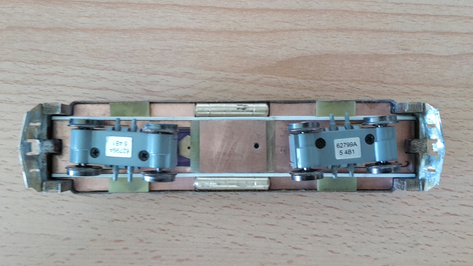

Po letmom usadení na rám, kedy som skúmal správnu výšku podľa otvorov pre nárazníky v ráme s pomocou továrneho Roco vagónu (talbot)
Priestor do ktorého sa usadzuje rám má presne 4,3mm a keďže môj rám má 2mm, navrch som pridal 0,3mm zbytky z leptov
Rám bol v základe iba 2mm laserom vyrezaný oceľový plech a tak tam bolo nutné vymodelovať body pre otočné čapy ktoré majú výšku niečo cez 3mm (3,2mm-3,3mm)
Pôvodne som ich chcel usadiť na 3,5mm avšak mal som tam určité nepresnosti a po prispôsobení som mal veľké šťastie pretože správna výška pre rovnakú výšku nárazníkov je práve tých 3,2 -3,3mm. (Nepresnosti, mašina mi sedela nakrivo na podvozkoch a nakláňala sa doprava)
Otvor je pripravený pre motor nakoľko keďže som rám usadil priamo pod leptaný rám lokomotívy tak trebalo zdvihnúť body otočných čapov a súčasne pre zachovanie osy hriadeľov motora a šnekov na podvozkoch, motor musel ísť dole o 1mm.
Pod motor som umiestnil mosadzné profily o hrúbke 2mm a šírke 10mm (nemal som širšie, inak by to bolo z jedného kusu)
jednak mi slúžia ako spevnenie rámu po vyrezaní otvoru, naviac sú ako závažie a ešte aj dosť hrubý materiál pre rezanie závitu pre nádrž.
Pod motor som umiestnil ešte 1mm hrubý mosadzný pliešok, avšak nie pod celú plochu motora ale iba pod jeho kostru, pod druhým pólom motora som nechal medzeru 1mm aby som to nemusel izolovať a vedel napájkovať kontakt. To ale na obrázkoch nemám (to som si nechal len sem :) )
Model v tomto stave vážil len 270g a tak som vylial nádrž olovom a zbytok cínom. súčasne som si všimol že podľa výkresu je medzi nádržou a rámom lokomotívy asi 2mm priestoru (1,8mm) tak som znova použil 2mm profily a rám som ešte nadstavil.
Dnešný stav pri testovacích jazdách mal 340g a vyzeral takto:

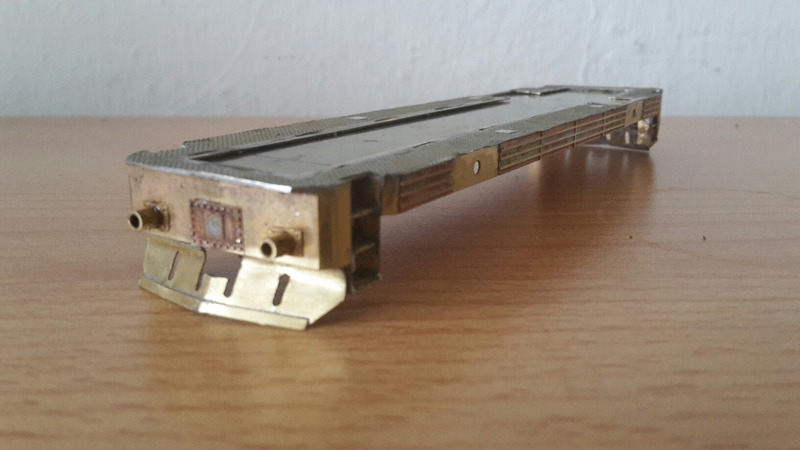

Po dovolenke som sa pohral trochu s rámom a pluhmi.Tie som musel vyrobiť nové z mosadzného plechu.Tie pôvodne z leptu sa mi tam nepáčili.

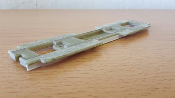

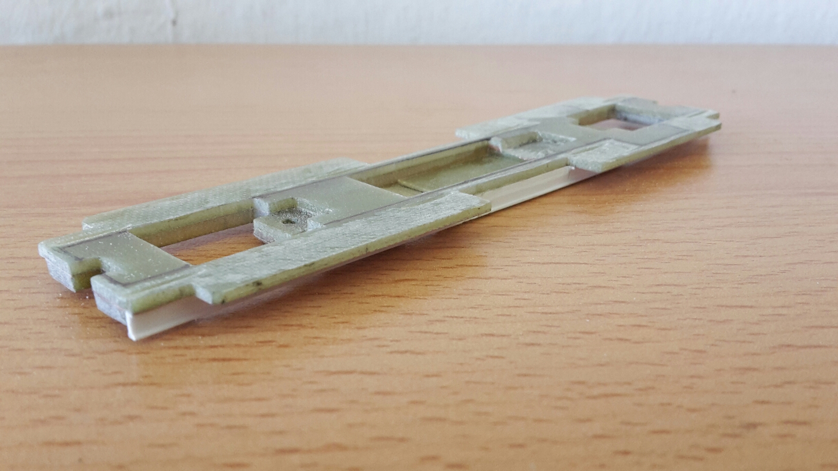

Začal som pracovať na vnútornom ráme ktorý drží podvozky a motor.Celý je vyrobený z cuprexitu.

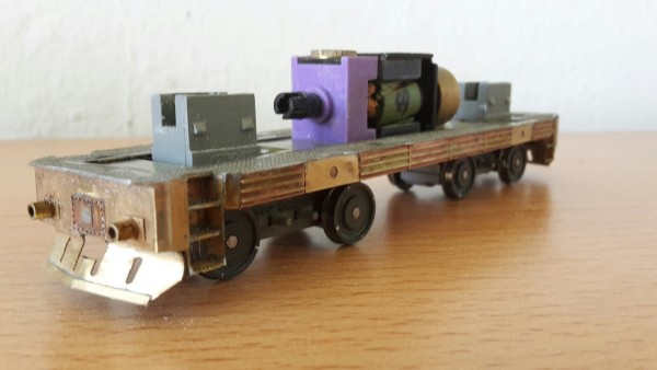

Následne som to vsadil do rámu lokomotívy.

Preji dobrý den. Ten Cuprexitový rám, je moc pěkná práce!
