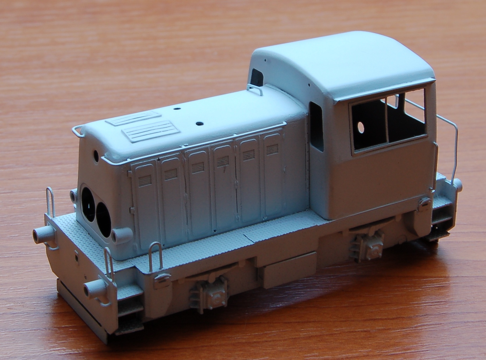

Po dlhých mesiacoch prišiel čas aj na T211.0 od HekTTora, pôvodne som uvažoval nad DK-modelom avšak chcel som prednú vysokú mriežku a tú DK-model nemá.
Pojazd bude PG v14.0 prevezmem si ho teraz v Prahe na burze.
Zatiaľ som len nahrubo zložil rám a karosériu, avšak môžem pár drobností k tomu napísať.
Čo sa týka rámu skladá sa skoro sám, aj keď občas to chce trocha pribrúsiť, ale nič strašné.
Kapota sa ohýba vcelku ľahko, škoda že sa ohyb musí odhadovať, predná maska nám čiastočne pomôže nakoľko aj tá sa musí jemne priohýbať, bohužiaľ plynulý ohyb sa mi dajako nedaril, tak som si pomáhal rôznymi oceľovými guľatinami a snažil sa mať ten ohyb čo najkrajší, uvidíme ako sa to vydarilo až obrúsim cín.
Kabína podľa zámkov je príliš široká, tak som ju spájkoval na 2x a prebytočný plech obrúsim.
Zatiaľ som sa dostal len sem, výsledok ma však teší :)

Trošku progresu :)
Hrany kabíny sa budú brúsiť do tvaru oblúka, preto som kabínu poriadne vylial cínom, aby sa mi diely ani náhodou nerozpadli.
Čelo predstavku som dnes ešte preletoval nakoľko sa mi nepáčil ten ohyb ako som ho mal pôvodne ostrý, všetko je teraz tak ako som si to predstavoval :wink:
Ešte riešim trubičky do kabíny a predstavku pre reflektor a svetlá. Otvory majú priemer 2,5mm a ja mám len 2,1mm trubičky

Příspěvekod A2C » pát 11 pro, 2015 6:05 pm
Vôbec nie je zač :)
A pridávam dnešný progres :)
Najprv som bol skeptický pri vytváraní oblúčikov strechy, ale napočudovanie plochým diamantovým pilníčkom to išlo ako po masle :)
Nabudúce to ale budem robiť až po priletovaní detailov kabíny, trošku sa mi prehriala a musel som to opravovať. Nič strašné :)
Už teraz som rozhodnutý že to určite nebude posledné prasiatko :)

Příspěvekod A2C » čtv 04 úno, 2016 5:17 pm
Viem že som dlho nepridával fotky, ale ja som neprestal na prasiatkach pracovať :)
Nech sa páči pokochajte sa :)
Musím sa posťažovať na zlý konektor NEM 651 tak som nakoniec dekodér prispájkoval napriamo. :roll:
Příspěvky: 1711
Re: Stavba T211.0 H0 od HekTTora
Příspěvekod A2C » čtv 04 úno, 2016 5:28 pm
Oki nebudem Vás naťahovať :)
Prasiatka sú dokončené, čo by som ale vytkol celkovo modelu, príšerne sa do neho zabudovávajú svetlá, použil som SMD dvojfarebné ledky od vivvtty-ho
http://pojezdy.eu/eshop/led-svitive-dio ... a-smd.html
Svietili krásne, teda biele svietia stále, ale červené už nie :(
4 dni som strávil na pájkovaní zalepení do sekundového lepidla (aby sa neulomili kontakty s týmto som popravil 2 keď som chcel ohnúť káblik)
A po zalepení do karosérie, odišla jedna celkovo (výmena v hotovej karosérii odvrtavaním je fakt super!) A ostatné na červeno už nesvietia :roll:
Proste som mal smolu :(
